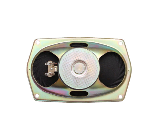

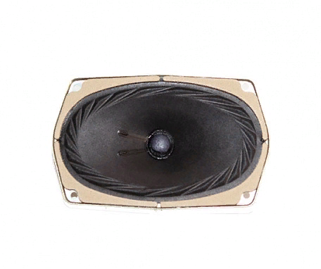

Эти динамики широко известны и под старыми марками 2ГД40 и 2ГД38. Но все идет и все меняется. Современные технологии изготовления динамиков и новые технологии изготовления и состава бумажной массы позволили значительно улучшить характеристики старых заслуженных головок.
При этом, внешне характеристики остались те же:
3ГДШ-2
ТЕХНИЧЕСКИЕ ХАРАКТЕРИСТИКИ:
  • Номинальное электрическое сопротивление 4 Ом, 8 Ом
  • Эффективный рабочий диапазон частотот 125 до 12500 Гц
  • Уровень характеристической чувствительности 92+-3 дБ
  • Предельная шумовая мощность 3 Вт
  • Предельная кратковременная мощность 15 Вт
  • Масса 320 г

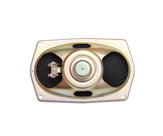

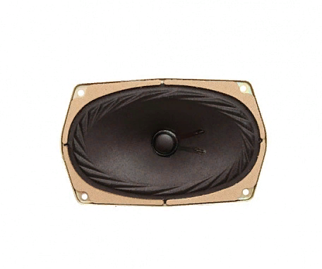

3ГДШ-26
  • Номинальное электрическое сопротивление 8 Ом
  • Эффективный рабочий диапазон частотот 100 до 12500 Гц
  • Уровень характеристической чувствительности 89+-3 дБ
  • Предельная кратковременная мощность 6 Вт

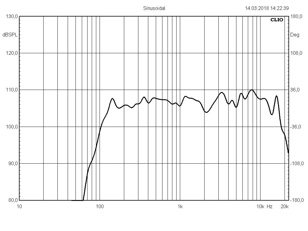

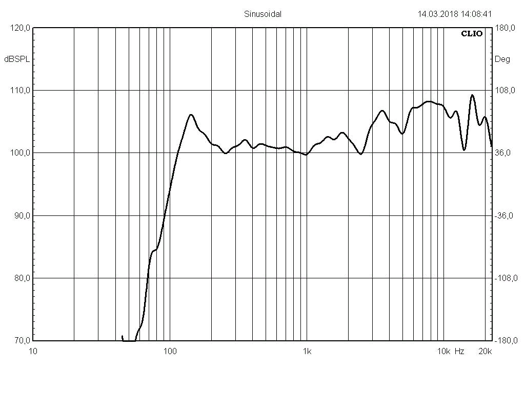

  • Масса 120 г Однако, посмотрим их АЧХ: 3ГШ-2 3ГДШ-26

Наулучшали. Теперь без коррекции его слушать невозможно, чувствительность упала на 3дБ (2 раза по мощности), максимальная мощность упала тоже в 2 раза. Кому в морду?
