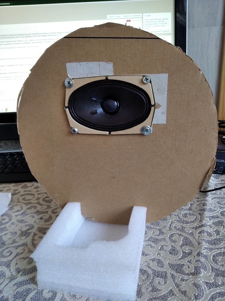

Неплохо бы это послушать на макетике, даже на картонке. Понятно, что на картонке баса пока не будет.
Цель - оценить общее впечатление, особенно на середине и верхе, нравится-ненравится.
Послушал мне даже больше понравилось чем 2гдш16.
Как пить дать - с фильтром.
Да конечно с фильтром. В принципе можно сделать график ровный, но я намерено делаю не большой провал в диапазоне 3...5 кГц. так как я слушаю на не большой громкости и мне так комфорте чисто для себя.
Когда сводил АС с 80 см - итоговая кривая.
У Вас на итоговой как раз бугорки на 3...5 кГц. мне так не нравится.

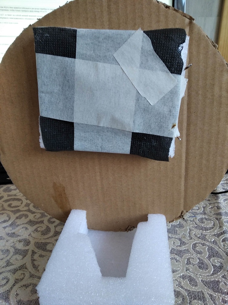

Покажите пожалуйста фотографию, как выполнена ПАС.

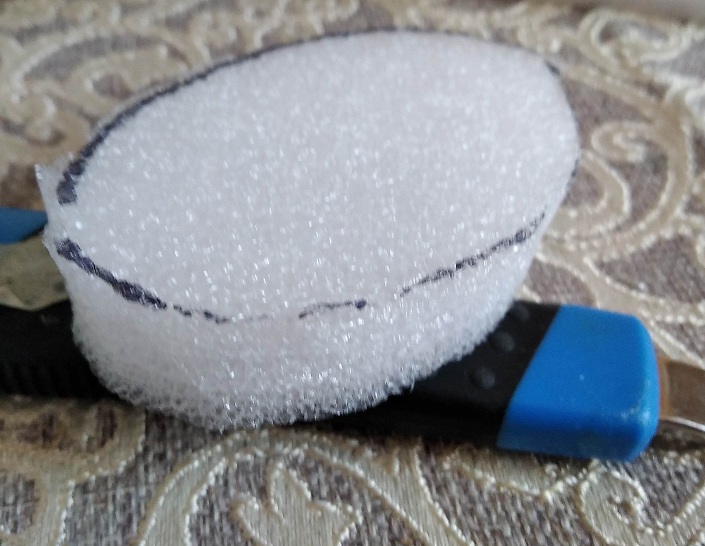

Не чего выдающегося там нет. Чисто экспериментальный макет. Окна динамика клеить было лень. По этому сделал примерно как с статье. Взял вспененный полиэтилен из упаковки вырезал по контуру динамика и приклеил сзади по верх в натяг ткань. Фото ниже. Бумажным скотчем регулировал значения Qts.
Получился минибокс с ПАС. _da
Пока это не закрытый ящик, окна можно не заклеивать.
