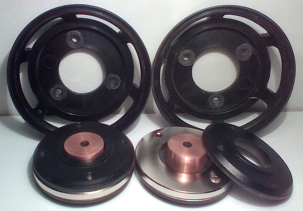

Бывают случаи когда места крайне мало, а звук хочется иметь масштабный. В таких случаях вместо микро среднечастотника можно применить маленький ШП. Например вот такой:
В данном случае надо было непременно вписаться в диаметр 100 мм.
Тем кому не терпится могут посмотреть катушки в теме апгрейда 30ГДС, тут будут точно такие. Завтра намотаем.
Для планирующих когда-нибудь стать специалистом по динамикам домашнее задание: представьте проект по развесовке комплектующих. Не фантастический, а исходя из реальности, т.е. не придуманные, а те, что можно взять и использовать. Не забывайте что любитель всегда может сделать лучше чем ширпотреб. Лучше - значит легче. Если сегодня получится в теории, завтра получится на практике. Если с теорией сложности, от практики лучше пока воздержаться.

Верхний фланец довольно толстый, а у катушки намотка не высокая насколько знаю 8,6 мм. Я считал что невысокой катушке нужен невысокий фланец (и наоборот высокой намотке толстый фланец) или это не так?

D100-2=1,5г.
SH25-2M=нууу 1г.
P100-2T=нууу 1г.
Катушка=1,2г.
Рупорок=0,5г.
Канитель=0,7г.
Клей, пропитка, краска=нууу1,5г
Итого: 7,9г.
Там, где нууу - нет данных, предположение.
Насколько Вы уговорите диффузоровцев сделать легче - не знаю.

Их не надо уговаривать, они делают столько, сколько заказчик пожелает. Если это, конечно, возможно физически.
Рупорка не будет.
Подождём, может кто ещё подтянется.
или это не так?
Это всё так, как решает разработчик. И только так. Хотите будет толстый фланец, хотите тонкий, длину (высоту) катушки можно вообще с потолка выбрать. Напомню: звук определяется параметрами, высота фланца и катушки - тоже параметры и тоже влияют.
Вот Вы сколько выбрали у 10ГДШ? Если бы выбирал я - она была бы как у апгрейда 30ГДС-4. У 30ГДС-1 сделали чуть короче.

Диф заготовка 0.6гр, убрав дно выйдет 0.5гр, катушка высотой намотки 5мм - 1.2гр с каркасом, подвес и шайба шёлк ещё 0.5гр, соска 0.3гр, пропитка и подводы ещё 0.5гр, итого грамма 3 +- 0.3.

Но есть куда расти. Отдал товарищу в с90 на замену штатных сч, себе новые собирать буду, хочу укоротить каркас, установив верхний фланец внутрь корзины, и поставить коробчатую шайбу, цепь на неодиме, скорее всего, буду заказывать у Вас, нет у меня здесь намагничивалки и спецов чтобы медный колпак проточить, не берутся, слишком тонкая работа, говорят.

Там не тонкая работа токаря, там тонкая работа начальника токаря.
С намагничивалкой тоже сложностей нет. Работающий макет можно за несколько часов собрать, потом доделывать лет 10. Но он будет всё это время работать.
Коробок не советую.

Дмитрий, где рамы такие взяли, если не секрет?

Была в Питере контора, делали динамики, брал у них. Был у них большой набор приборов Brüel & Kjær, занимались исследованиями. Закрылась несколько лет назад. Никому хорошие динамики не нужны, народ предпочитает барахло. Хочет отличный на словах (см. пост 22), а на деле - сами понимаете.
Между тем катушки намотали:

Собрали подвижки:
Завтра взвешу перед установкой. В том виде что на фото ориентировочно 5.5 гр. на пару.
Жаль что почти никто даже не попытался сделать домашнее задание. Единственная попытка показала ошибку в 2 раза (Алексея не считаем). И это лучший результат по форуму.

Собрали, фото в понедельник. Подвижки что на фото 5.54 гр. на пару. Будет ещё пропитка и соска с приклейкой. Точный Mmd тоже в понедельник.
Если кому интересно: диаметр диффузоров 73 мм.

Не вижу смысла переписывать параметры. Всё то же самое что у серийного динамика, только из-за меньшей по диаметру рамы, чуть меньше диаметр диффузора (73 против 80-ти), cоответственно Mmd меньше на 0.15-0.17 гр.
