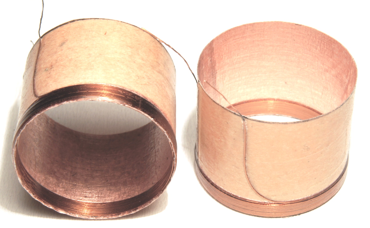

Вес катушки 1.32 гр., Re 3.6 Ω, L 3.9 м. Такая же 8-ми Омная имеет L 5.4 метра.
Взвешивание обрезков каркаса малоинформативно (0.52 гр.). На них слишком много клея и пр. ненужной шелухи. Путём расчётов пропорций вес каркаса вышел 0.22 гр.
Так откроете секрет чем именно (для звука) медный каркас лучше, например каптона, стеклоткани 0,02мм или бумаги ? Если использовать динамик на малой мощности ?
У меди затухание гораздо меньше чем у всего что Вы перечислили. Поэтому меньше потерь сигнала.

Лет 6-7 назад на одном форуме по автозвуку тоже втирали про супер-пупер прочные и надёжные катушки позиционируя их на замену в сабвуферы. Делали где-то в прибалтике. Каркасы из какой-то стеклоткани, чуть ли не кевлар. Тогда специально снял видео как обычная 2" катушка с медным каркасом выдерживает вес человека. Те ребята, кстати, через год прикрыли лавочку. Одна из причин - как раз разрушение каркаса между катушкой и диффузором. С медным это невозможно в принципе.

Тепло - отдельный разговор. Суть в прочности и связанной с ней передачей импульса. Всякий пластик настолько хреново его передаёт что постепенно разрушается. Много раз попадались смятые в районе шейки пластиковые каркасы, причём никто подвижки не трогал, каркасы сломались не выдержав обычной работы. С медными такого что-то не припомню.

Импульс прошёл - пластик сжался/разжался, немного разрушился, совсем чуть-чуть, но таких импульсов миллиарды. Медь сжалась/разжалась и вернулась в прежнее состояние, ей надо на несколько порядков больше импульсов чтобы потерять прочность.
Это всё ерунда, важнее потери. Из-за них пластик не звучит - потери поглощают звук.
"Если бы у бабушки был ...... " дальше все знают. В хороших домах ЛандОна, жельтменам верят на слово. Но тут не центр. Тут Вестминстер ....
Игорь. не звизди. Было 2 видео выложено на форум, с 3" катушкой, и с 2". Все кто хотел посмотрел. И что-то я не заметил чтобы его удаляли.
Была попытка снять видео с 1" катушкой, но она сложилась. Потому что 0.02 и 1" - оказалось мало чтобы здорового мужика выдерживать. А 0.05 и 2" - уже вполне хватает.
