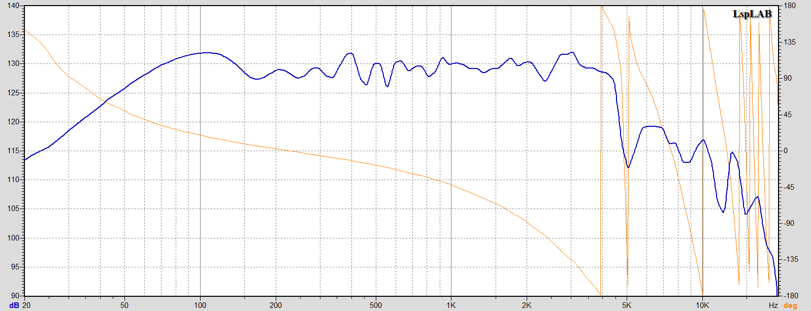

Мало, много, есть у щита интересная особенность играть играть от резонансной частоты.
Вот ачх 15" celestion 1525 в щитке 50х50см.
Один график в центре комнаты, второй ближе к углу.

1525 но в коробочке ЗЯ 150л
