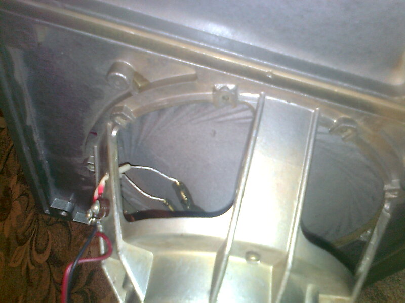

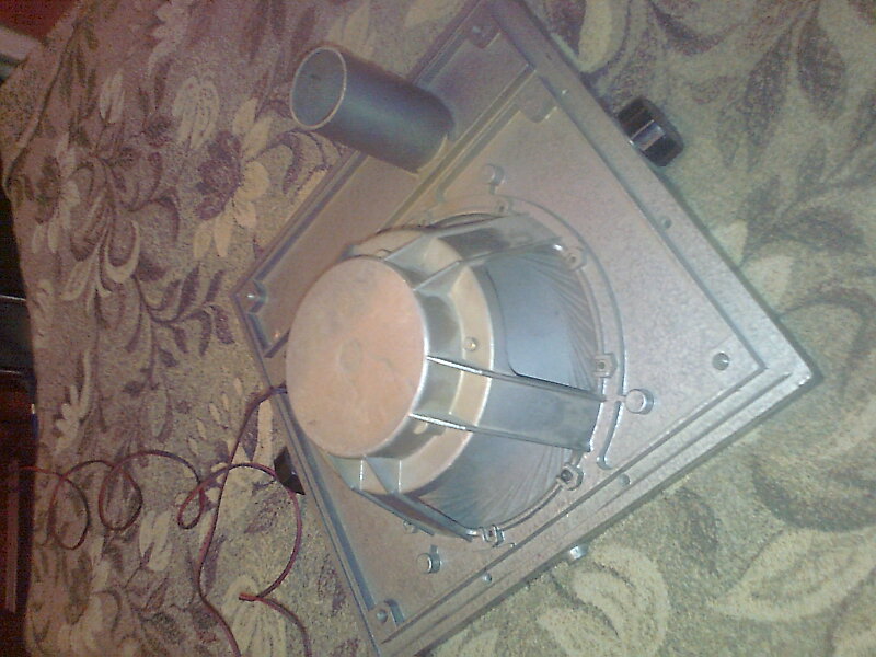

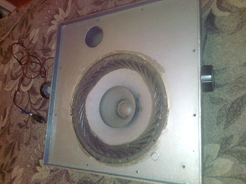

4А-44, со специальной рамой.
    102.7 KB · Просмотры: 210
    77.6 KB · Просмотры: 203
    108.4 KB · Просмотры: 222
Да, это эстрадный ширик с тангенциальным подвесом и за единое целое с передней панелью.
Редкий зверек.
Похож на вариант 4А-44, со специальной рамой.
Судя по общему мнению с форумов можно сказать что самый неудачный КИНАП.
Подвес тангенциальный, но гады мазали соплями от души, да еще и на половину диффузора лезли. Не будет с таким хорошего звука.
Разве что магнит применить для ШП 5-6". Всё же с медью на керне. Для более крупного динамика МС слабая.

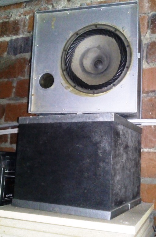

4а32 на мелком щитке с поддержкой снизу и сверху - https://disk.yandex.ru/i/Q1SGxvDJIwu_DQ
