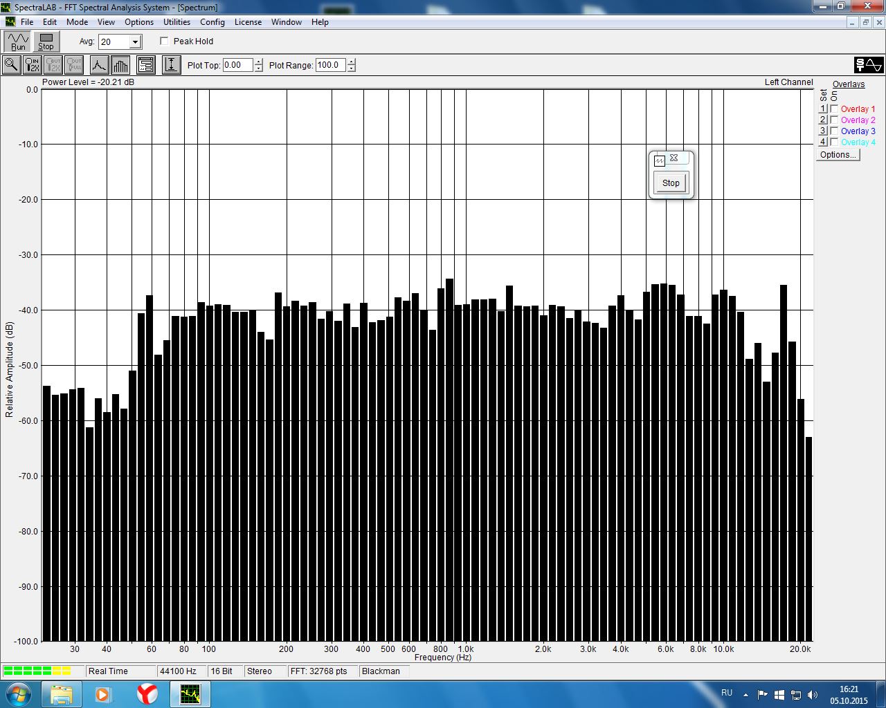

Медный колпачок скорее есть, чем нет, судя по ВЧ. Магнит - феррит, диаметр примерно 100 мм. Диаметр керна (катушки) если только примерно ..посмотрю на неделе. Визуально примерно 40 мм. Звучание картонное. АЧХ у 4А-44 в родном силуминовом обрамлении как то мерил:

Я, как любитель переделок, потому и спросил за МС, если она достаточно приличная, то можно на её основе, если керн 39-40 мм., сделать 8". Взять корзину от 10гд-30, диффузор взять обрезанный от самого 4а44, ЦШ и подвесы сейчас продаются на любой вкус. В БЛ выигрыша по сравнению с исходным 10гд-30 может и не будет, но медный колпачок дело хорошее))

Интересный верхний фланец у этого динамика-имеет что то типа трубы посередине, глубина зазора 16мм!!!
Магнитная система очень достойная, похоже причина неважного звука этих динамиков кроется в подвижной системе, а именно в цш и гофре.

согласен...середина у него ровная
(но звук все равно каким то специфическим показался..но я фильтрами не рулил, может это из за краев было)
