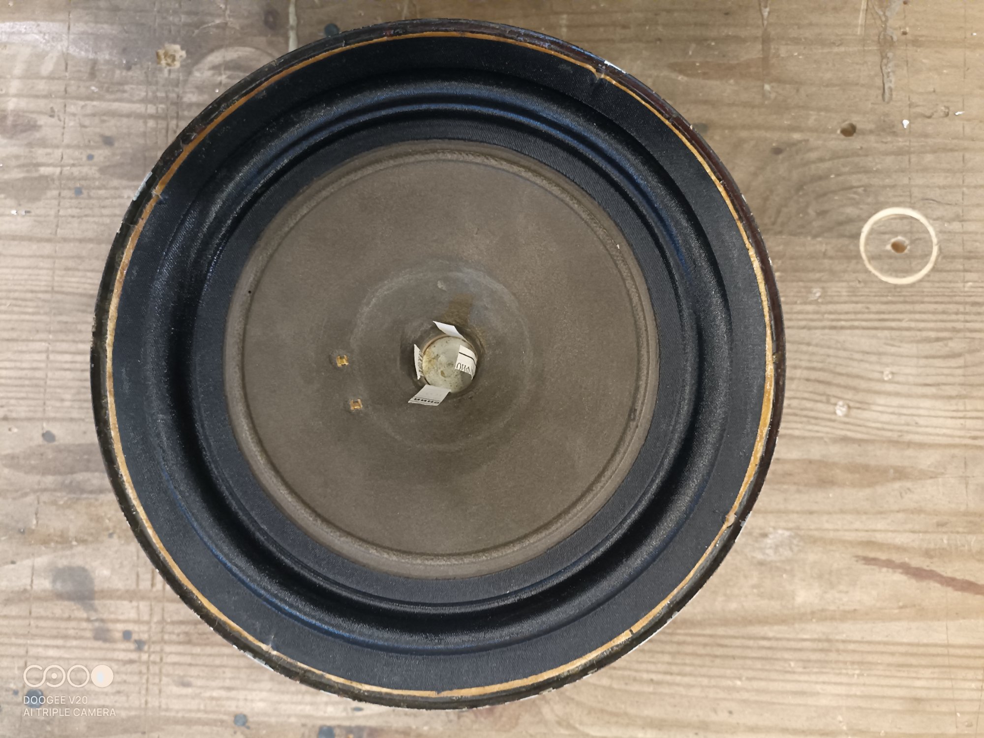

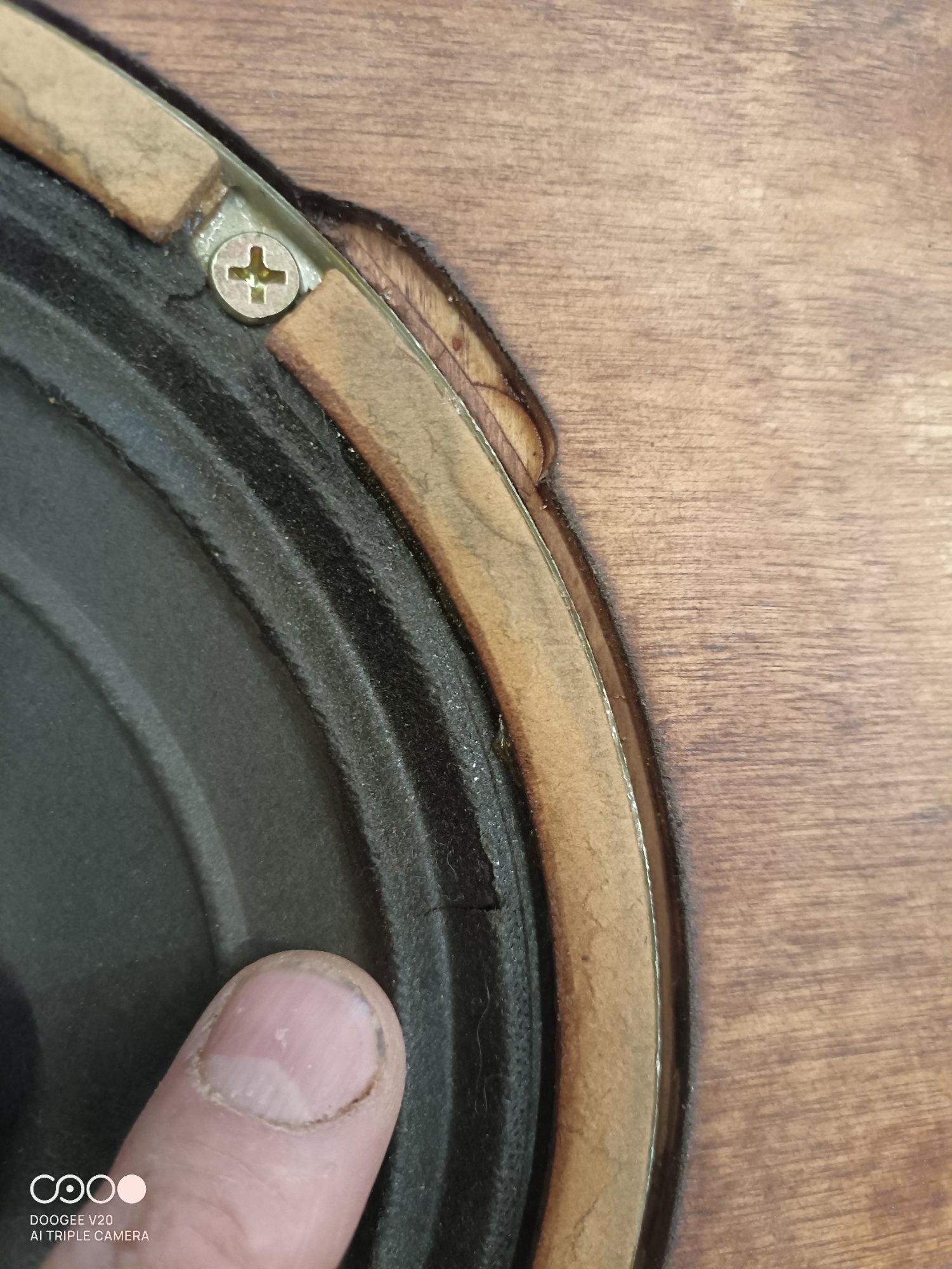

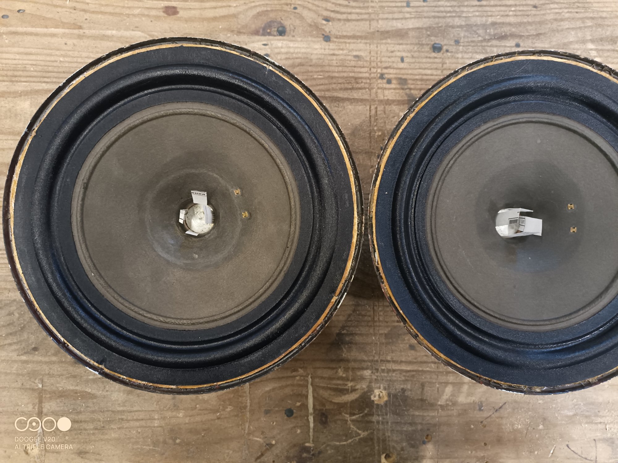

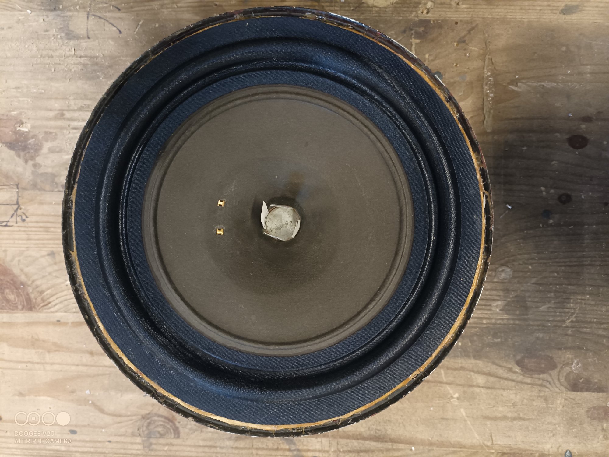

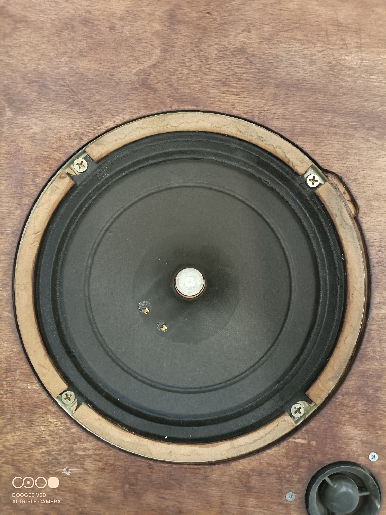

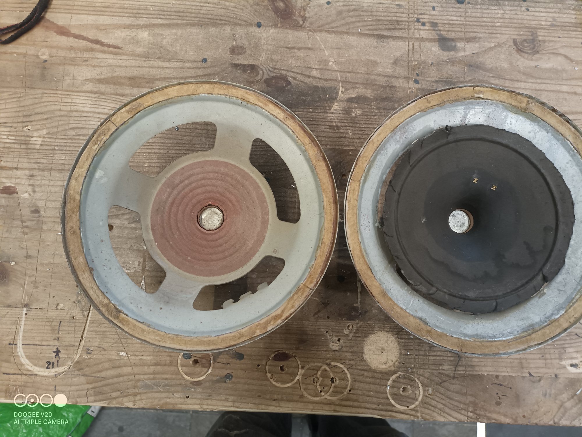

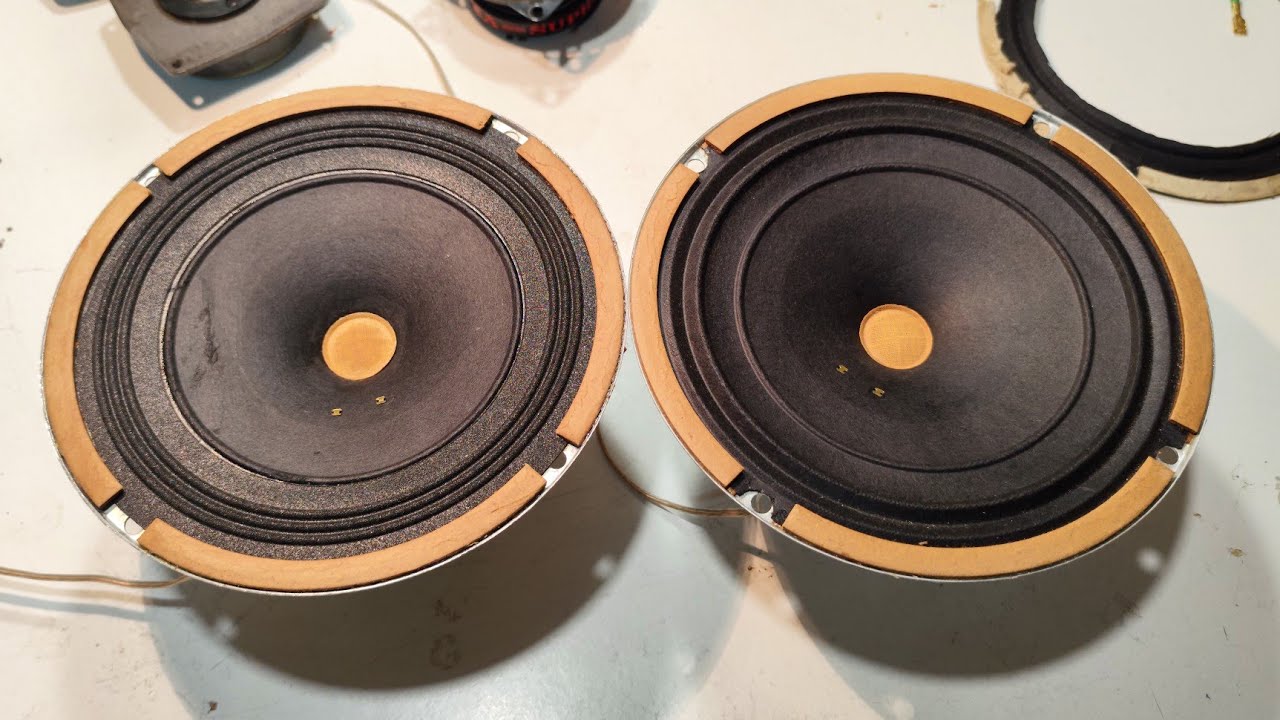

Если есть интерес, могу продать пару в стоке и пару на шелке . Не хочется ,,не дышать,, над ними
В лучшем состоянии не ищите, бесполезно. Эти были в идеале, пока не включил их выше 5к. Если ниже, то все печальнее. Но, если типа VPS пройти, то ,думаю, прекрасно будут работать как СЧ, или СЧ-ВЧ.
Вторая пара на подвесах шелковых. Покупал их лет 15 назад в Украине, когда люди были по инерции нормальные(с обеих сторон) Два прохода VPS. Без пропитки ,,вылетает из седла,,. Вот с подвесами имхо, можно экспериментировать, звук то волшебный у них.
С 6гд2 и 5гд3 подружить их не удалось, они доминируют, а душить их не хочется.
Зазор микроскопический, но позиционируется за счёт положения магнита(что плюс)
Как то так.

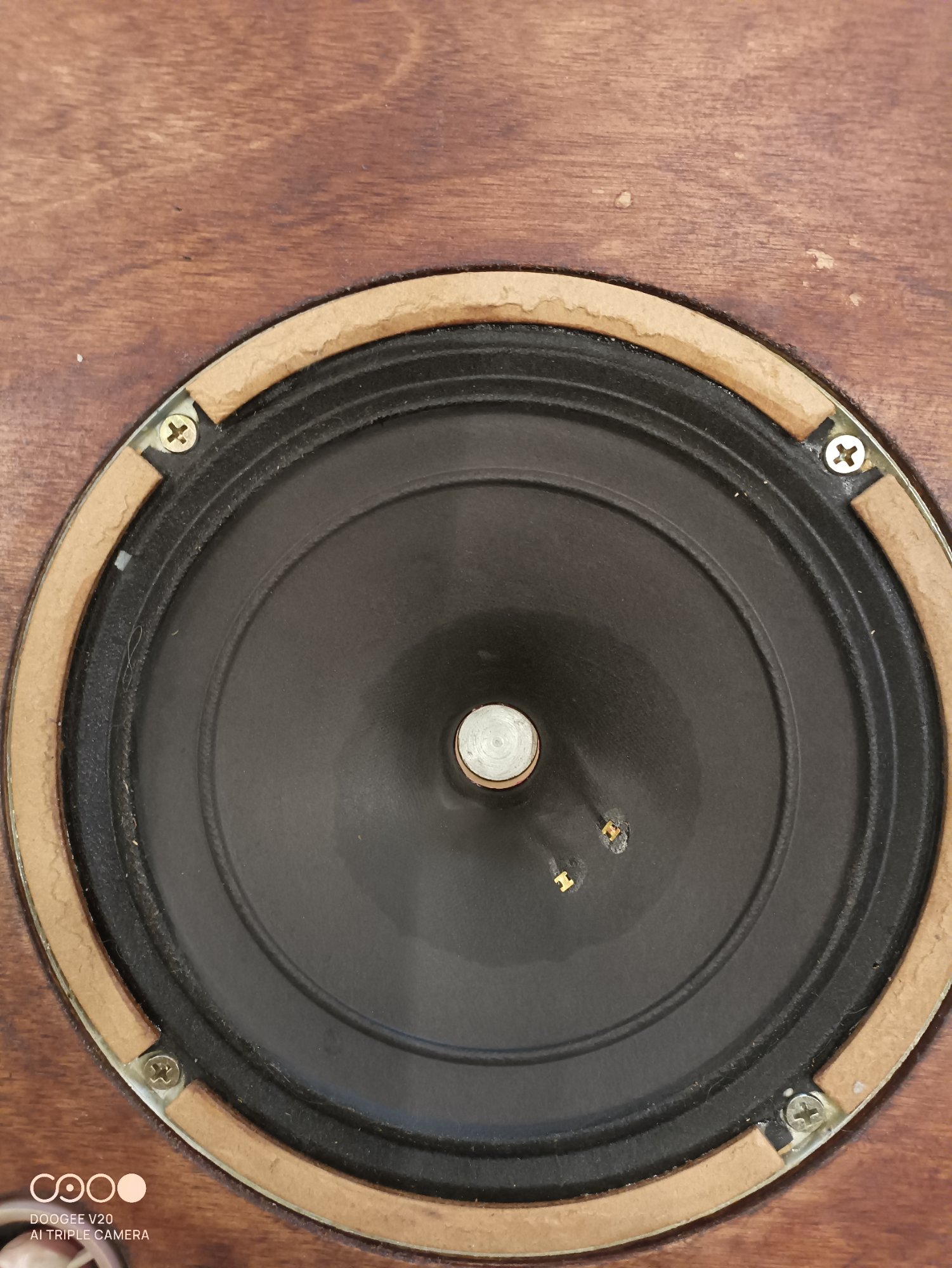

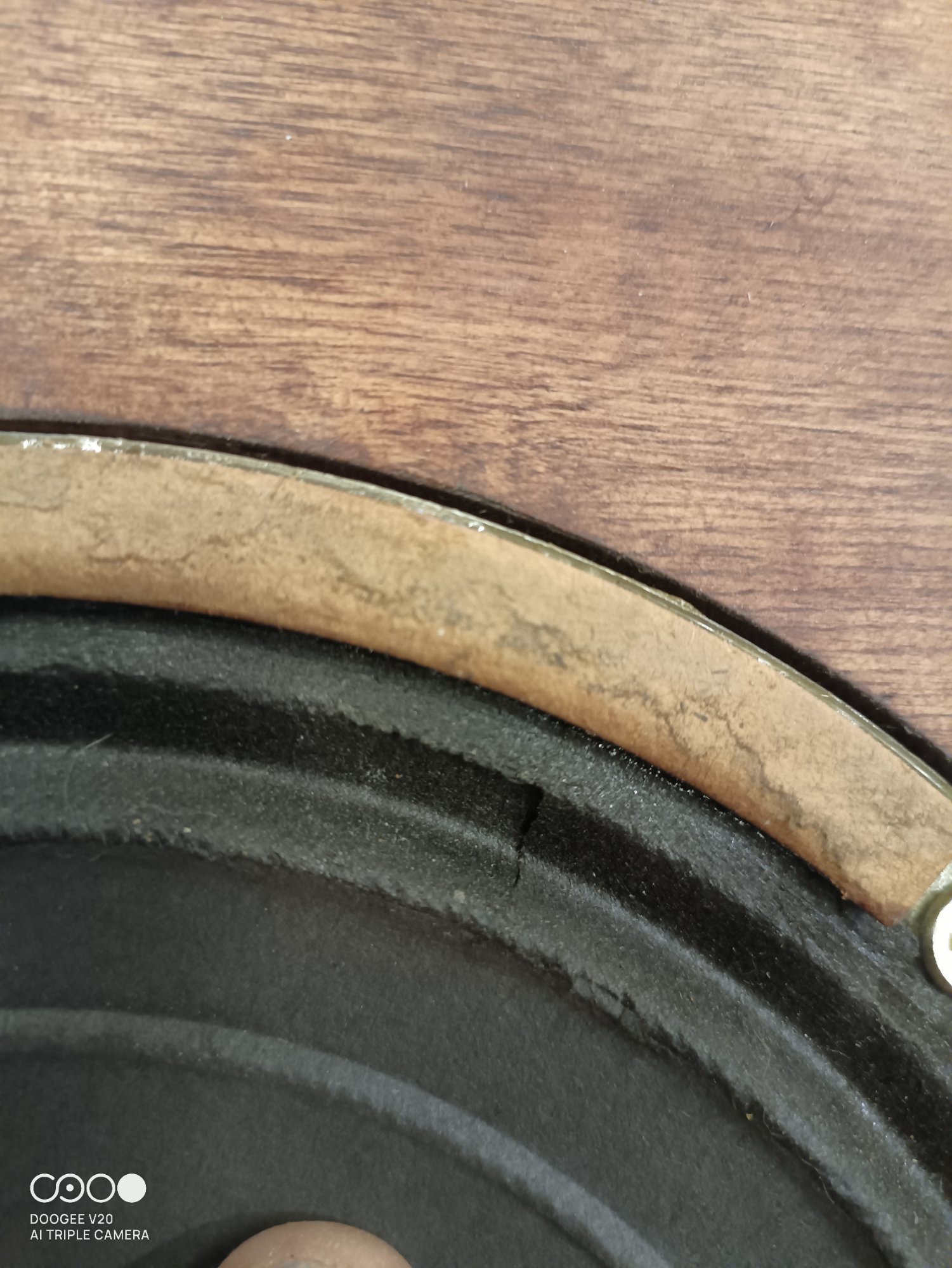

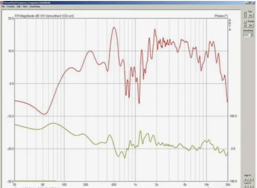

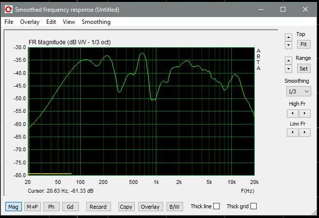

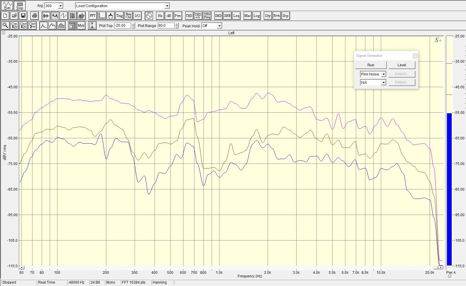

Захотелось попробовать, что за звери, приобрёл парочку. Засохли, на этикетке 55 Гц, по факту около 65. Сперва послушал в руке, без оформления, интересно играет. Временно поставил один в корпус от своих старых АС на 4гд-5. 55 литров, передняя панель 800х300 мм. Внутри ПАС. Звук странный и грубоватый, но по-своему инересный. Посмотрел Спектрой и Артой, поискал в Интернете, Яндекс сохранил картинку с удалённой темы сайта RT22. Похоже на мой. Спектрой с 10 см, 33 см и с метра. Артой сантиметров 30. Слуховые впечатления ближе к тому, что показывает Спектралаб. Провал на 300 Гц от того, что АС стоит возле стены, и подушка не помогла. Здоровый пик на 650 прекрасно слышно, если его не удалить эквалайзером, придаёт звуку грубость и звук обувной картонной коробки. Провал на 900 Гц почему-то не мешает. Высокие частоты звучат несколько синтетично, наверное, из-за провала на 8 КГц и пика выше 10. На мой слух, их вполне достаточно. Напомню, мой микрофон валит примерно вторым порядком выше 13 КГц.
Из позитивных впечатлений, звук в общем, ясный и чистый (после вырезания пика на 650, больше ничего не менял), практически нет свойственной почти всем советским динамикам, "едкости" в диапазоне 3-6 КГц. Общий баланс не смещён вверх, как это часто бывает.

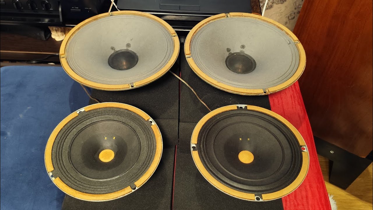

4ГД-4 на ППУ-подвесе:
Весь ролик не осилил. Выборочно. Есть интересные моменты, есть спорные (динамик в "кододце" толстого щитка – ну так себе). Измерений нема.
