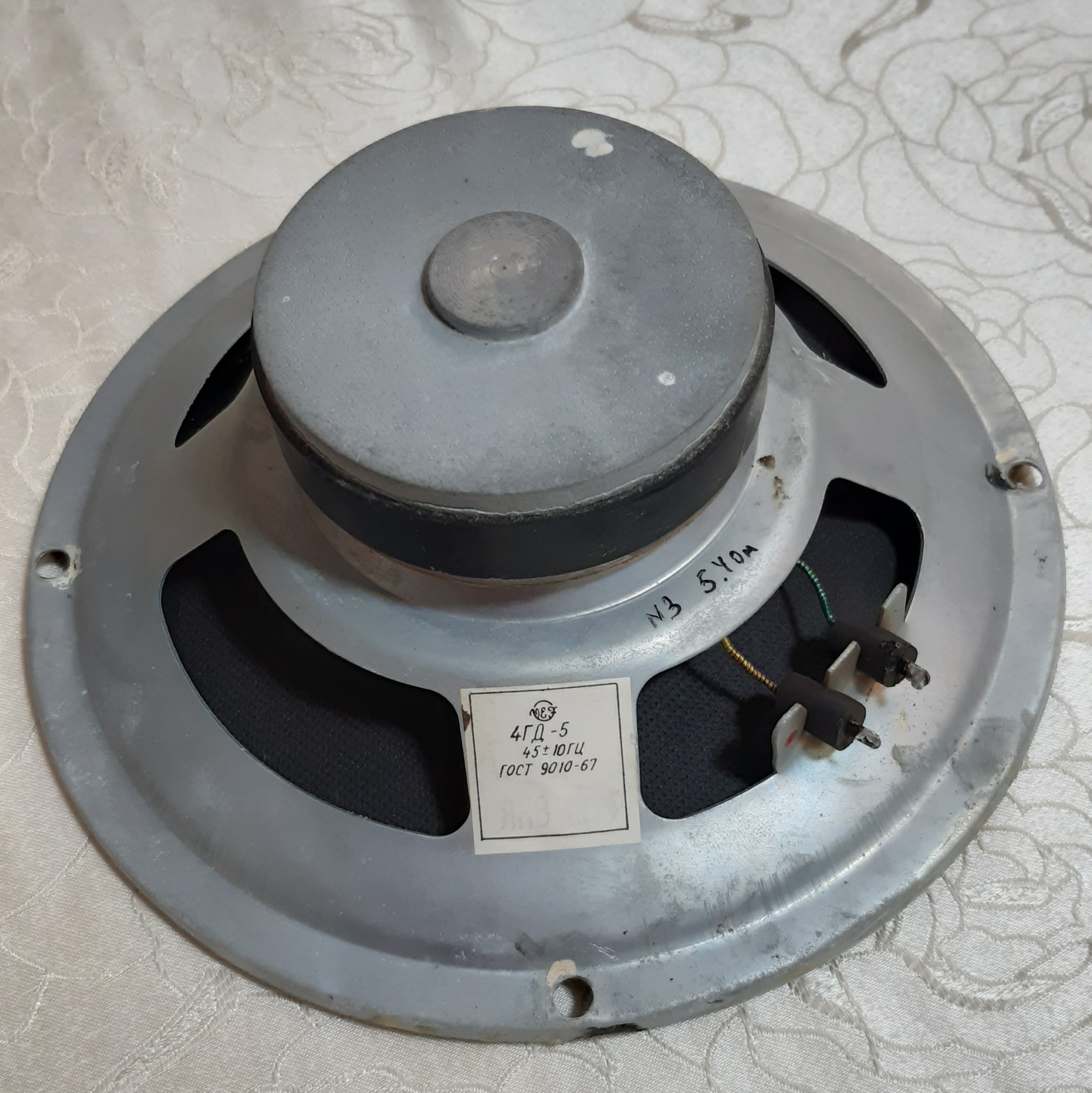

4ГД-5 - младший брат 6ГД-2.​
Оба динамика достаточно редкие и оба славятся хорошим звуком RRR. Тем не менее, их еще можно найти на вторичном рынке. Перенесу с этого же сайта основные параметры для вашего удобства.

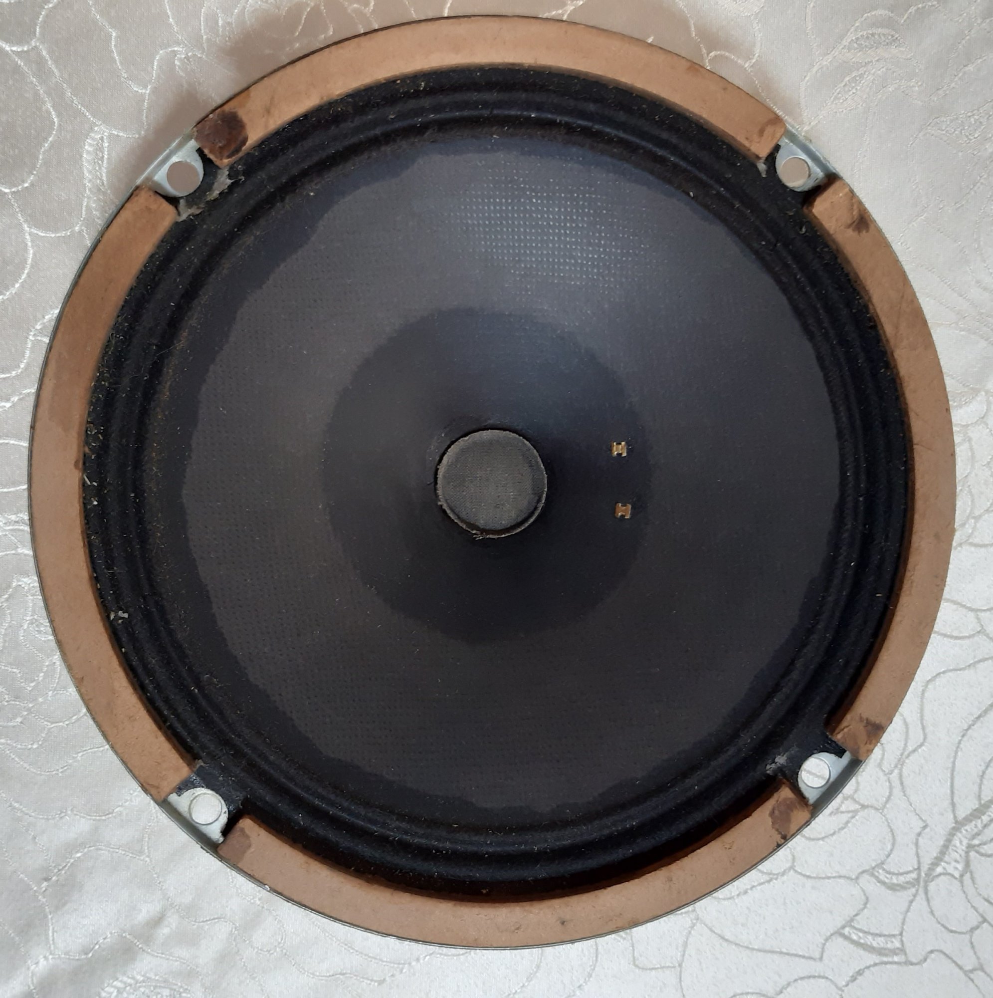

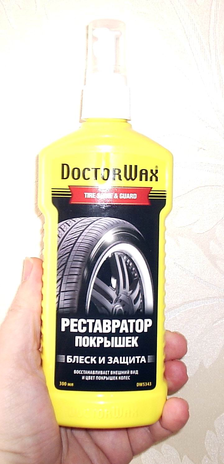

Недавно достал их и рискнул по советам из интернета снова размять гофры - терять было почти нечего.
Хотя и пишут, что пропитка гофра "несохнущая", но или пропитка оказалась плохой, или лет прошло слишком много (на динамиках нет вообще никаких надписей), но на 3ГД-32RRR пропитка блестит и не сухая, а здесь шершавая и не блестит. Сухой гофр с пропиткой - опасен, он легко может треснуть т. к. мягкость подвеса исчезла.
Взял кисточку и несколько дней назад промазал гофры вот этим.
Пошатал генератором и вот что получилось:
Это уже совсем другое дело, особенно динамик №2.

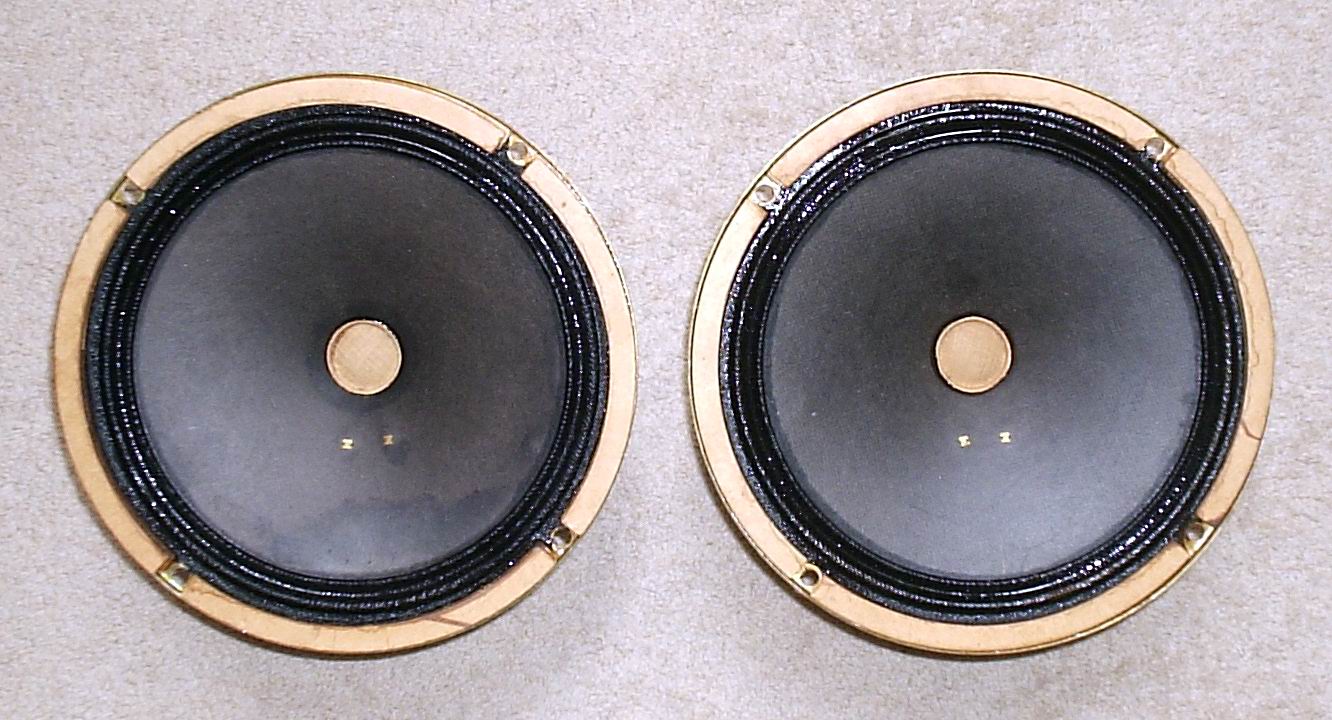

Видно, что изначально динамики заметно разные. Поэтому хочу спросить у знатоков. Что лучше?
1) Подогнать лучший под худший, например, загрублением подвеса, чтобы была одинаковая пара?
2) Настраивать каждый отдельно?
Знаю, что со временем происходит определенный откат параметров обратно, но часть выигрыша из-за реставрации подвеса, сохранится.

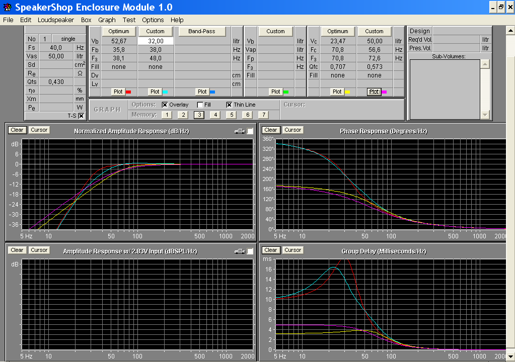

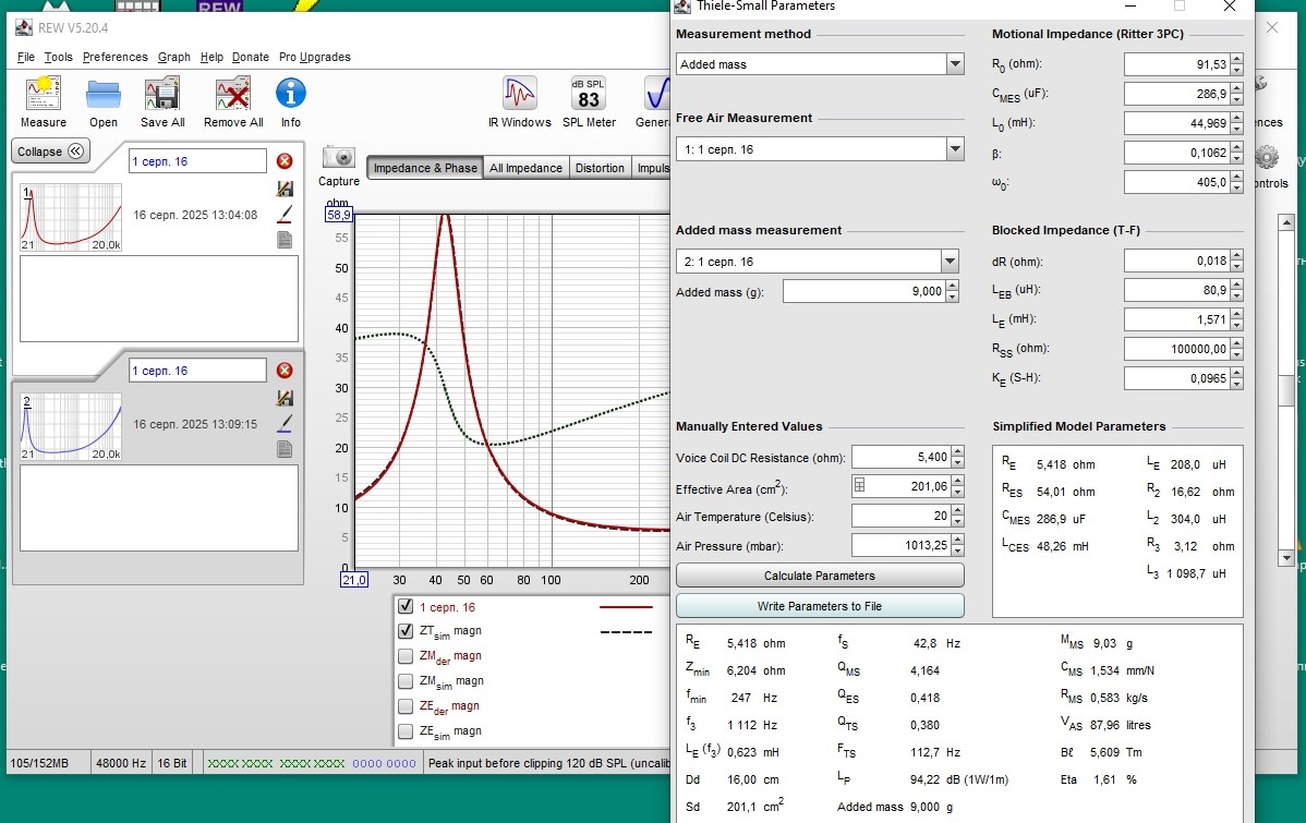

Используя JBL Speakershop, я получил результаты (см. ниже).
Прошу рассмотреть их и дать совет. В частности, по групповому времени замедления. Насколько оно критично в данном случае? Вариант ФИ, естественно.
Это первый, худший динамик.​
Это второй, лучший динамик.​
Пока вижу вариант 50 литров ФИ. Для второго динамика это вообще оптимум, для первого - компромисс. Получаются честные 40 Гц по -3 дБ. Для меня вполне достаточно.
В заводской "Рига-102" ЗЯ примерно 16 литров - объём явно недостаточный и неоптимальный, зато колонки маленькие.
Есть опасение, что в 50 литрах возможна болтанка диффузора, да и рабочий ход у него наверняка небольшой.
Судя по комментариям в теме 4 ГД-5, есть люди, которые имеют этот динамик и у них наверняка есть опыт, но обратиться лично к ним Не на форуме нельзя.
Не знаю как в быту, но на автошинах таких пропиток хватает на пару дней. Солнце и дождь делаю свое дело. Но при повторном обновлении шины намного легче промазывать, если вообще до это не мазали.
Само собой. Шины непрерывно трутся о дорогу с большим усилием. Динамики трутся о воздух - это другое. Поэтому пропитки делаются из веществ практически невысыхающих. Лента Герлен у меня лежит 30 лет и внешне ничуть не изменилась. Получается, что сначала бензин растворяет невысыхающий вязкий полиизобутилен, затем, после нанесения на поверхность, бензин высыхает, а полиизобутилен остается. Как долго будет эффект от реставратора покрышек - покажет время.
Ещё я пользуюсь восстановителем приводных ремней. Он в виде суспензии. Тоже работает, но на мой взгляд, не так эффективен.
Я покрываю только внешнюю сторону, бок. Протектор и внутри никогда не покрывал. Т.е. если покрыть протектор то он воск сойдет сразу наверное.

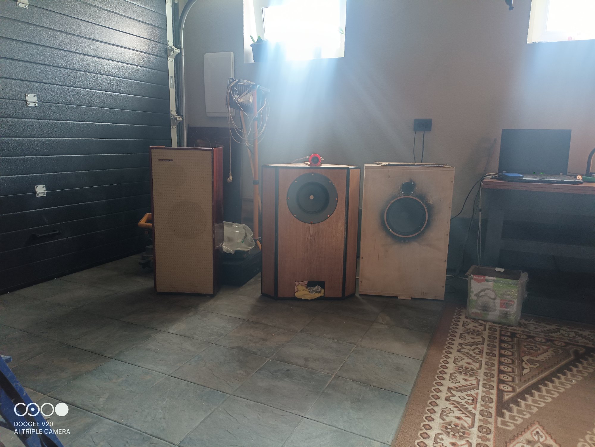

ПАС сейчас сложная, одна внутри ящика, вторая из нижней камеры наружу, настраивал сперва внутреннюю, (наружная была закрыта), в принципе, и так неплохо, но баса местами маловато было, потом наружную настроил и стало вообще хорошо. Почему вообще с ПАС заморочился? В ЗЯ был суховатый звук на середине и подбубнивание снизу. + ящичные призвуки от стоячих волн. Если как следует набить звукопоглотителем, бубнение и подгуживание уходило, но середина ухудшалась. ПАС же дала сочный ровный звук, без бубнежа и подвываний.

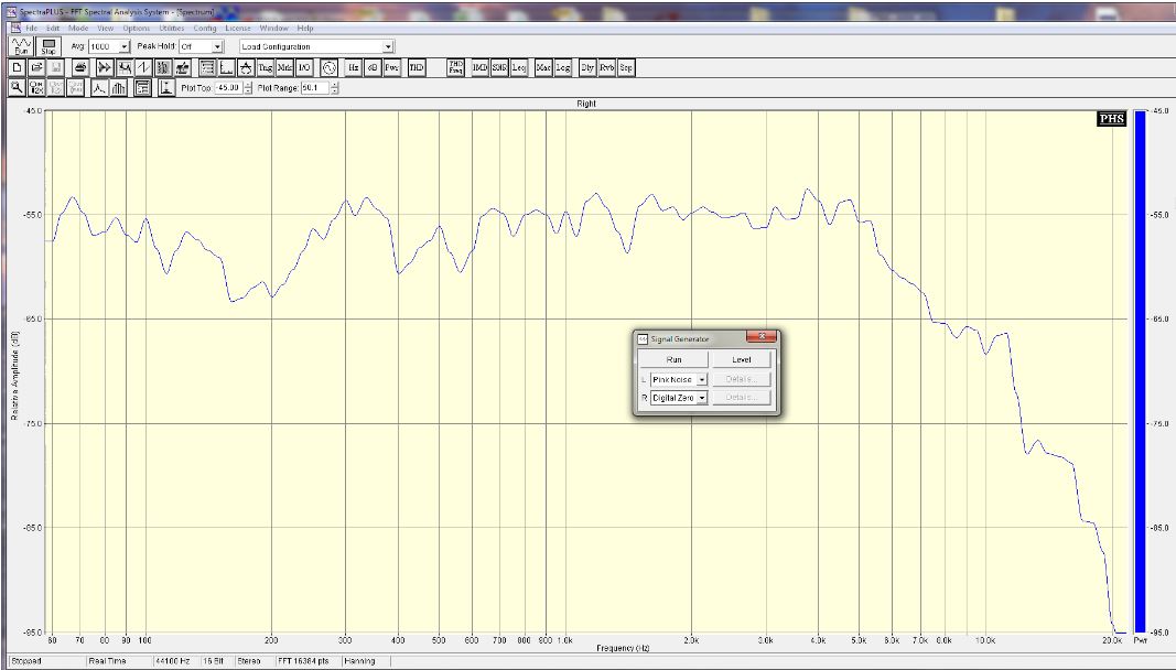

Вот, нашёл одно из старых измерений на шуме, ещё в ЗЯ, около 70 Гц пичок - комната у меня злостно резонирует, остальное без особенностей. провал на 200 Гц - отражение от пола, стандартный для АС с далеко расположенным от пола динамиком. Видно, что до 5 КГц без спада, но это точно по оси, из-за большого размера спад внеосевых большой. Если на 2-2,5К поделить, может хорошо получиться, там ещё направленность не большая. Чувствительность действительно высокая, по калькулятору басс-бокса почти 94 дБ, но это в полупространстве, в реальности скорее 91.
ВЕРЮ. Вот такие корявые результаты и должны быть, чай не заглушенная камера. А в среднем получается достаточно ровно.

У меня по старым замерам у одного 0,5 - отлично, у другого - 0,78 - плохо. Даже не знаю что делать.
У ваших динамиков частоты резонанса сильно разные, так что не удивительно, что у жёсткого добротность больше. Для начала, загнать параметры тиля-смолла в подходящую программу (я пользовался басс-бокс) и посмотреть BL должен быть более-менее одинаковый, если нет, тогда уже заморачиваться.
Пришло в голову - измеряю своим LIMP - ом, но дополнительно наматываю на керн небольшую катушку, подключаю к ней ток и смотрю результат.
Это несложно. Так?
Конечно же, я подключал батарейку к намагничивающей катушке, Вы правильно поняли.
Про ПАС, вкратце.
Мои динамики слишком высокодобротны для ЗЯ, электрическая добротность ~0,73, полная 0,62, в ящике с учетом проводов и сопротивления усилителя уже получается около 1, гудит. Если набить, понизив таким образом механическую добротность, не гудит но появляются описанные ранее проблемы. Перегородка с отверстиями делит ящик на неравные части, верхняя 21 литр чистого объёма, нижняя около 30. При оптимальной плотности ПАС механическая добротность системы (и полная, естественно тоже) падает, но без вреда для средних частот, т.к. ПАС работает только около резонанса и ниже, а набивка наоборот, чем выше частота, тем больше поглощает. Да и присоединённая масса от набивки растёт, для лёгкого диффузора 4гд-5 это заметно. Регулируя плотность ПАС можно добиться снижения полной добротности колонки до любых вменяемых значений. А ПАС из большой камеры наружу по сути низкодобротный фазоинвертор, добавляет самого нижнего баса. Почему выбран объём 21 литр для верхней секции? Просто по аналогии с АС 80-2, там примерно столько же. На частотах значительно выше резонансной работает только этот объём, давая все преимущества небольшого ЗЯ. По мере снижения частоты динамик начинает "видеть" объём нижней камеры, примерно так это работает.

Очень интересно посмотреть на АЧХ ваших динамиков, измерейте, пожалуйста, при случае, хоть в большой картонке (ниже 300 Гц там в принципе и так всё ясно)

Дома лежат 4шт и пара в колонках Симфонии в отличном состоянии (брал про запас к колонкам)
Война закончится - обязательно к ним вернусь
А сейчас появилась идея заморочиться с НЧ
Есть один 4гд5 в идеальном состоянии для своих лет, будет, как образец
Три брата:)
