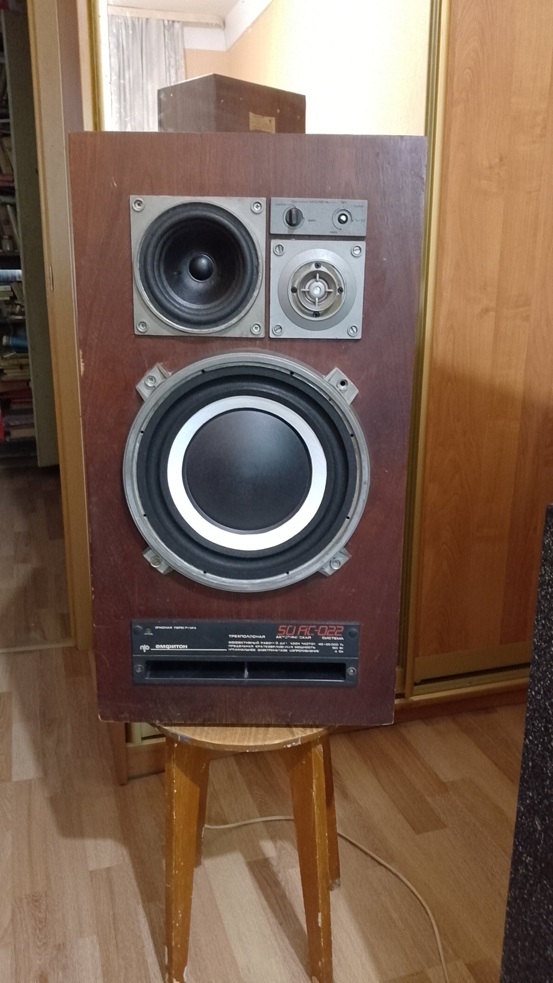

50АС-022 и 100АС-022 «Амфитон» (ПО Карпаты)

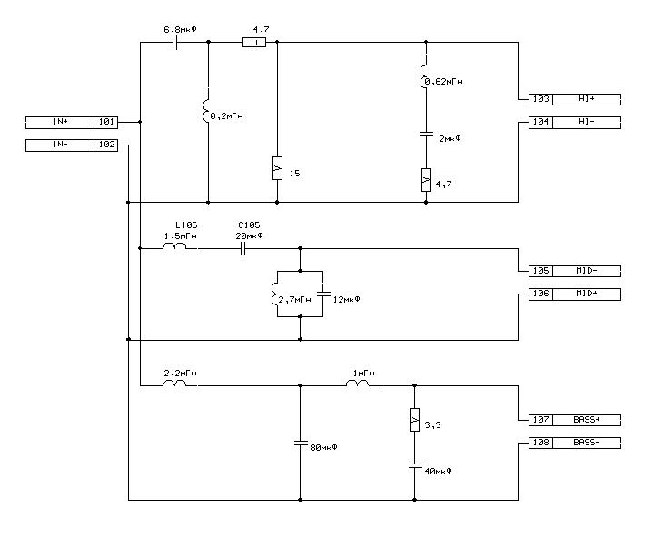

да все понятно, только проще 4 на 2 заменить!
хотелось малыми вмешательствами, т. к. бюджетное восстановление или заменю на 2 мкф или послушаю как есть и без него, может во второй колонке то же???

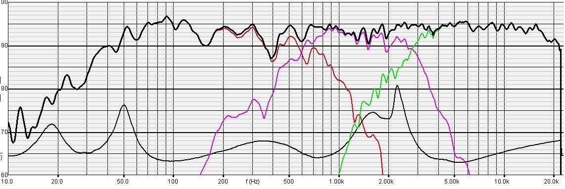

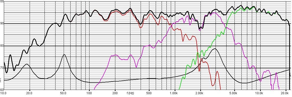

#173 В этой схеме вы два раза режете частоту,если поменять местами конденсаторы то не будет такого среза.
Шоров уже все придумал. 1мкф, индуктивность 0,43-0,44мгн на землю, 1,2-1,5мкф (без резисторов)
да там проблемы, два провода перекинуть, а резистор там же как аттеньюатор стоит!

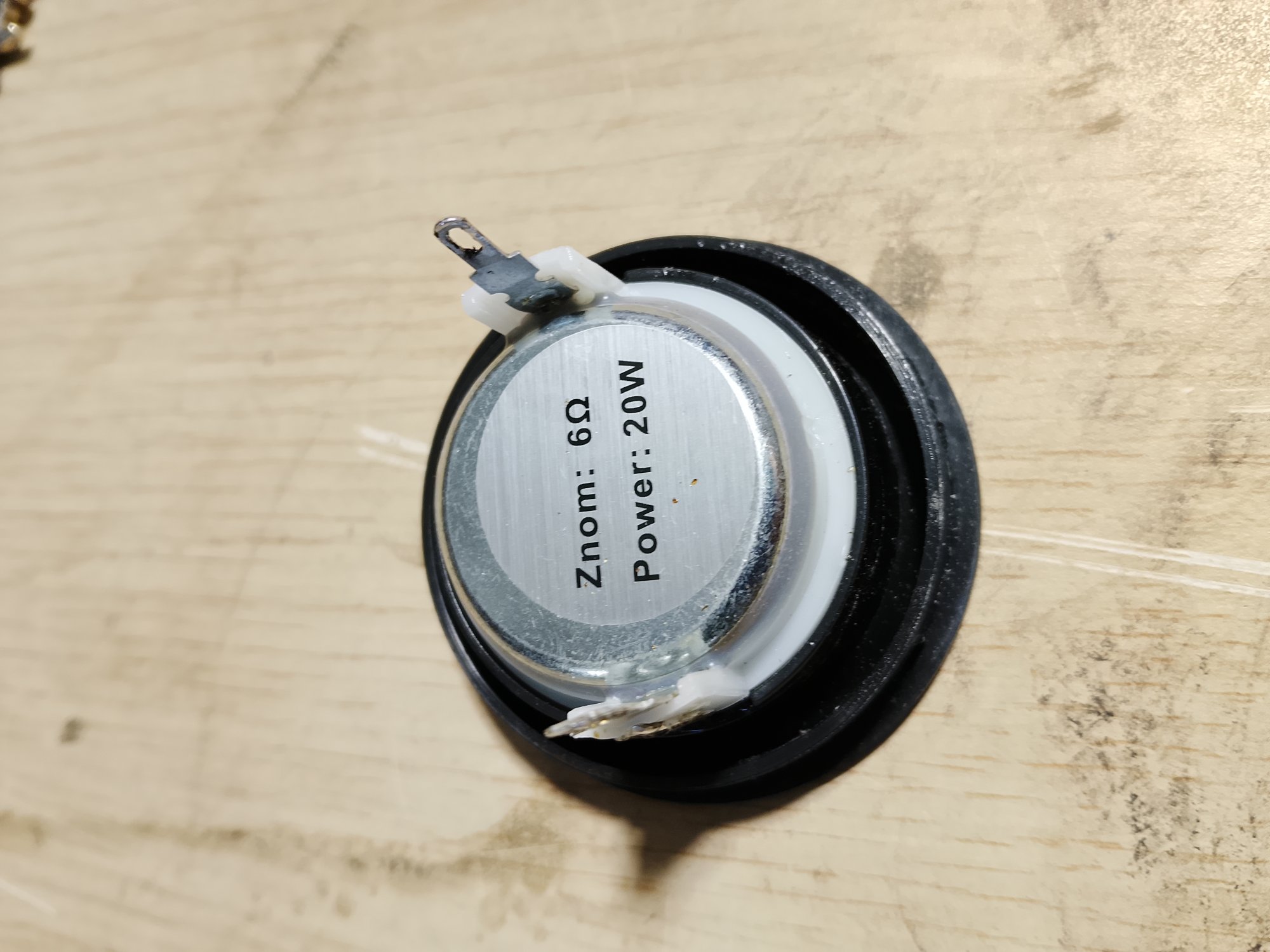

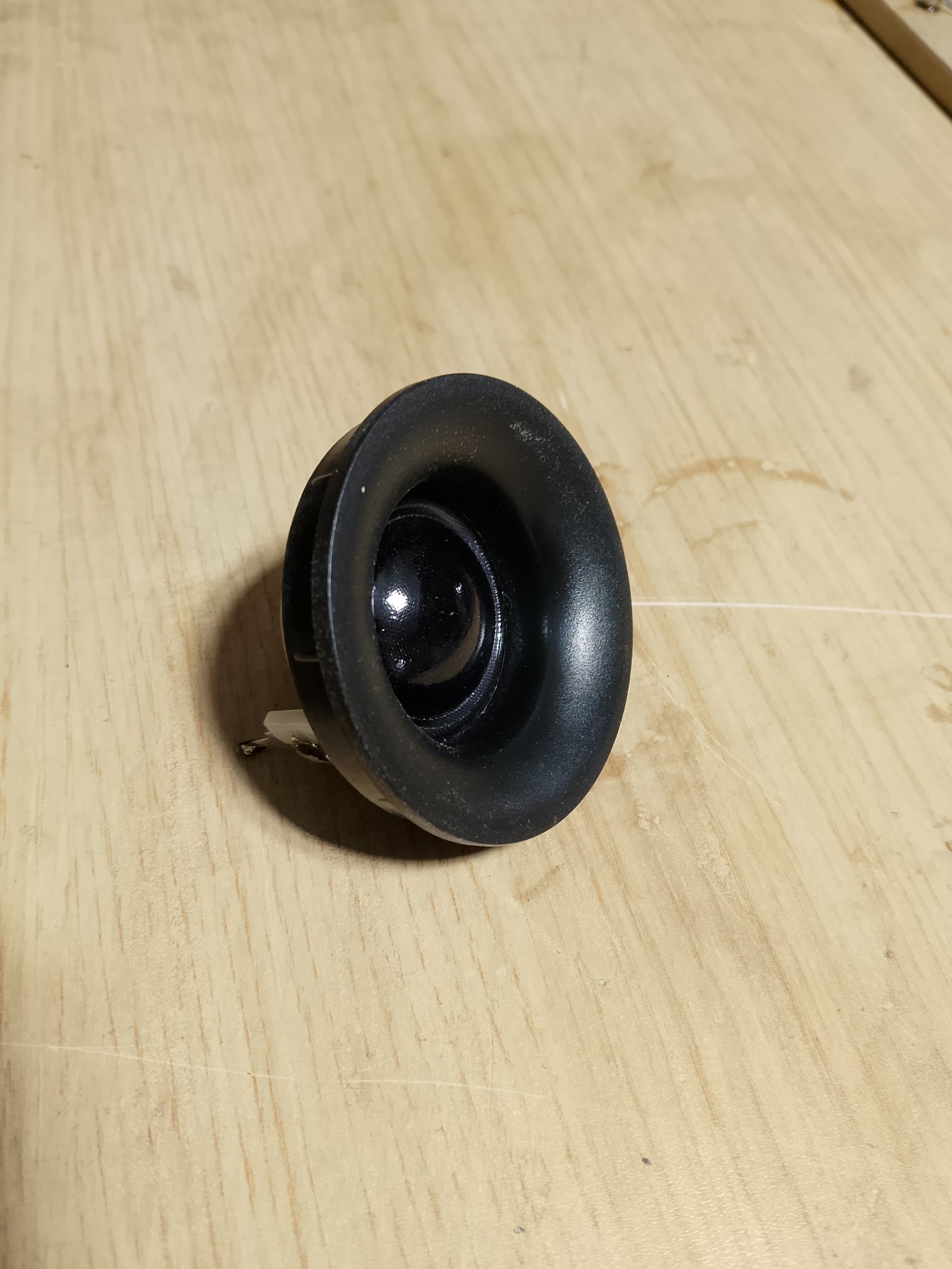

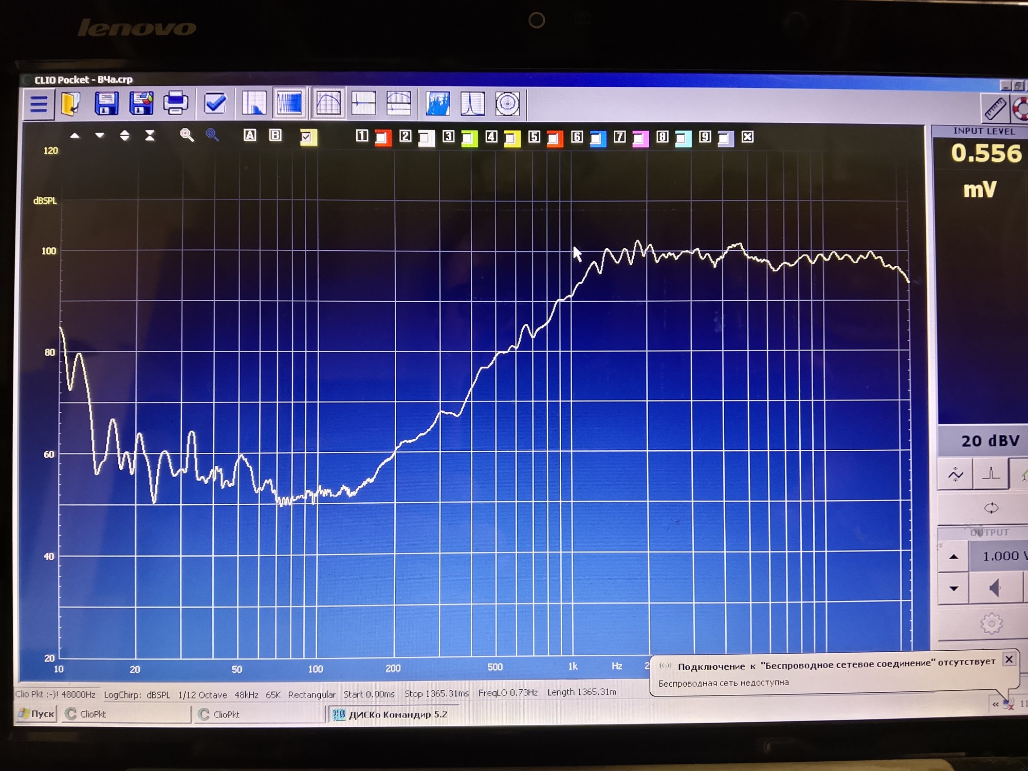

собрал колонку, усë в порядке, высокие с новодельной Донецкой мембраной прелесть, единственно к чему придраться хочу, так это суховатые басы, это относится и к... 018-м, мои переделки электроника б1-01 их УДЕЛЫВАЮТ!!!
