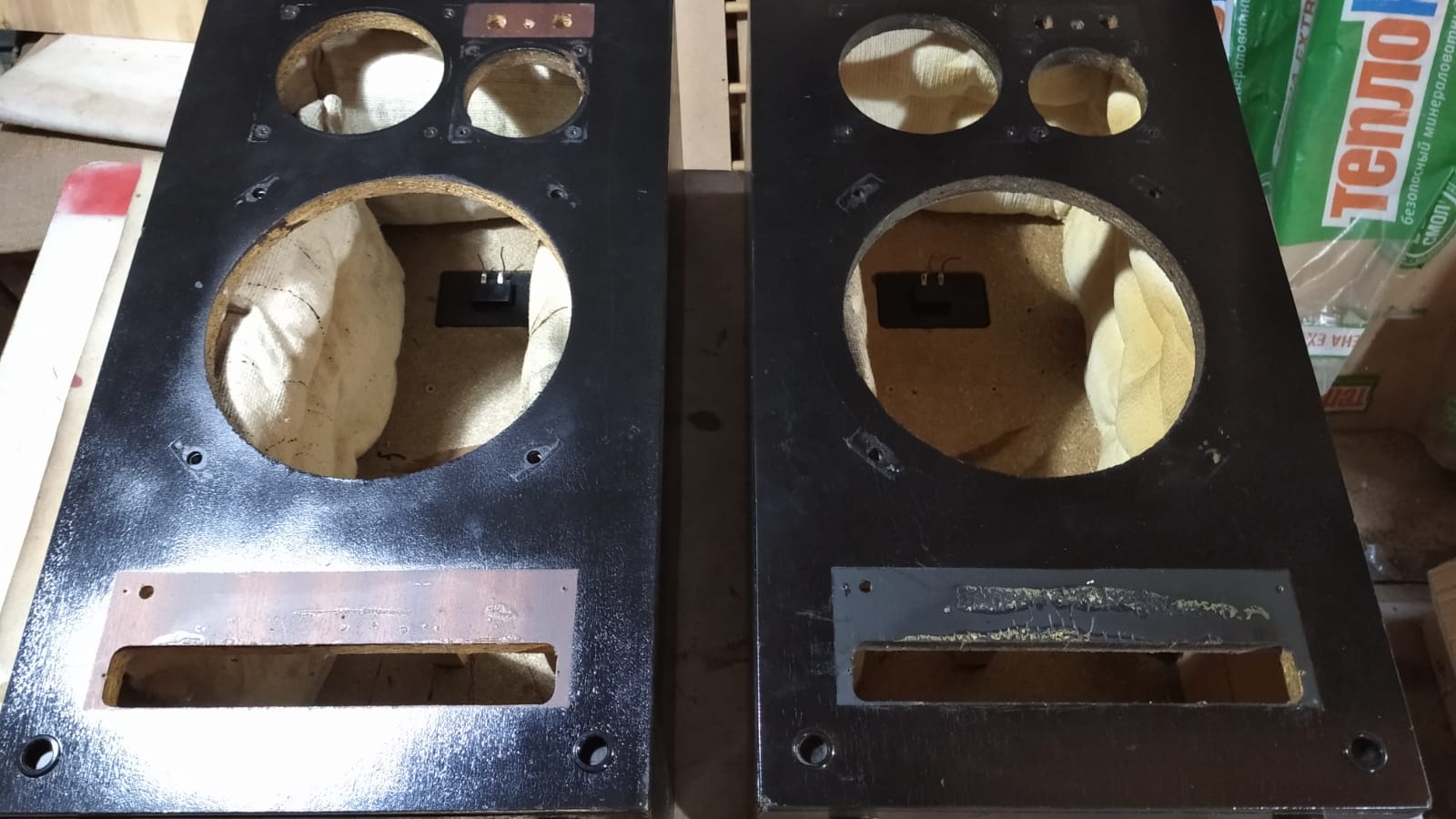

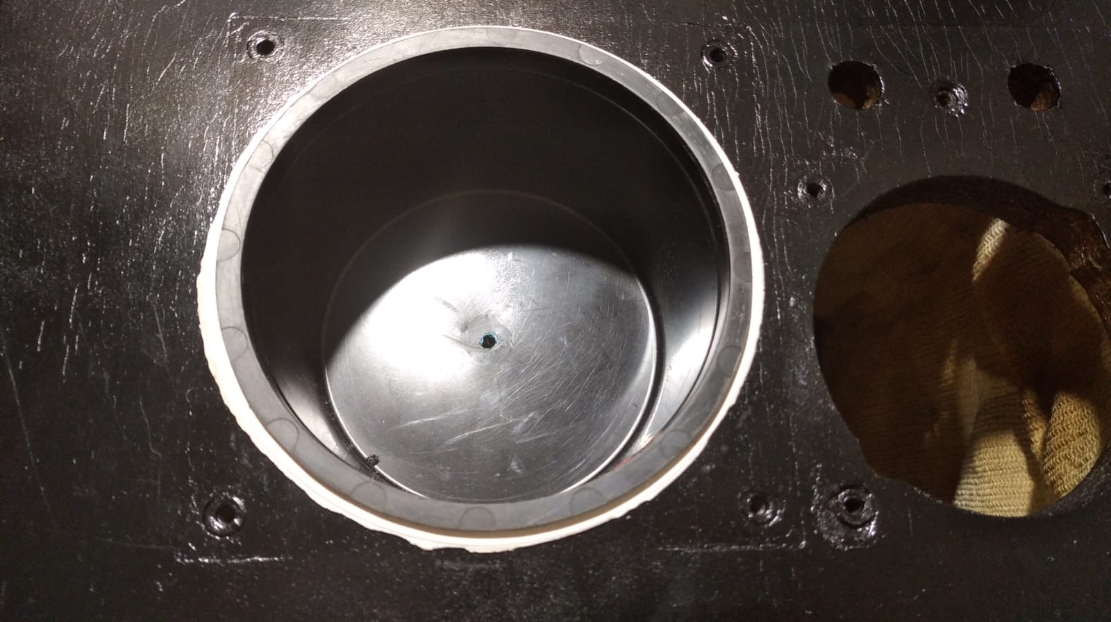

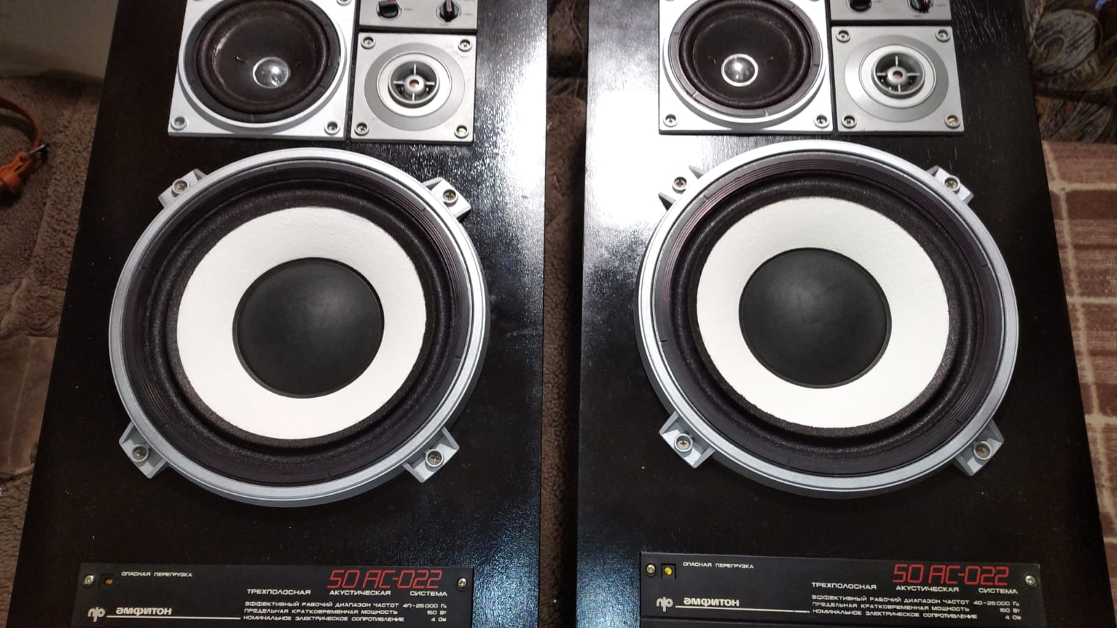

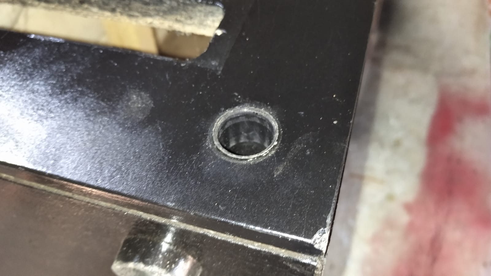

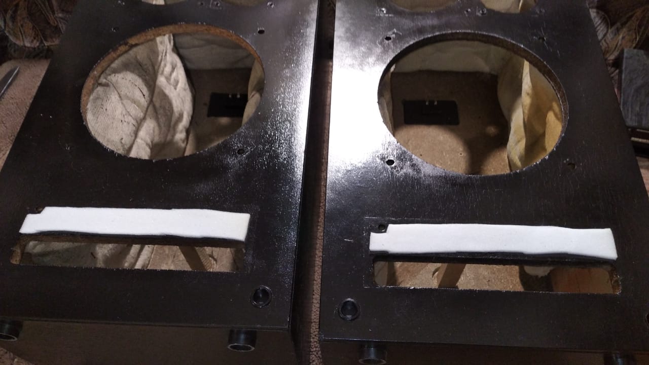

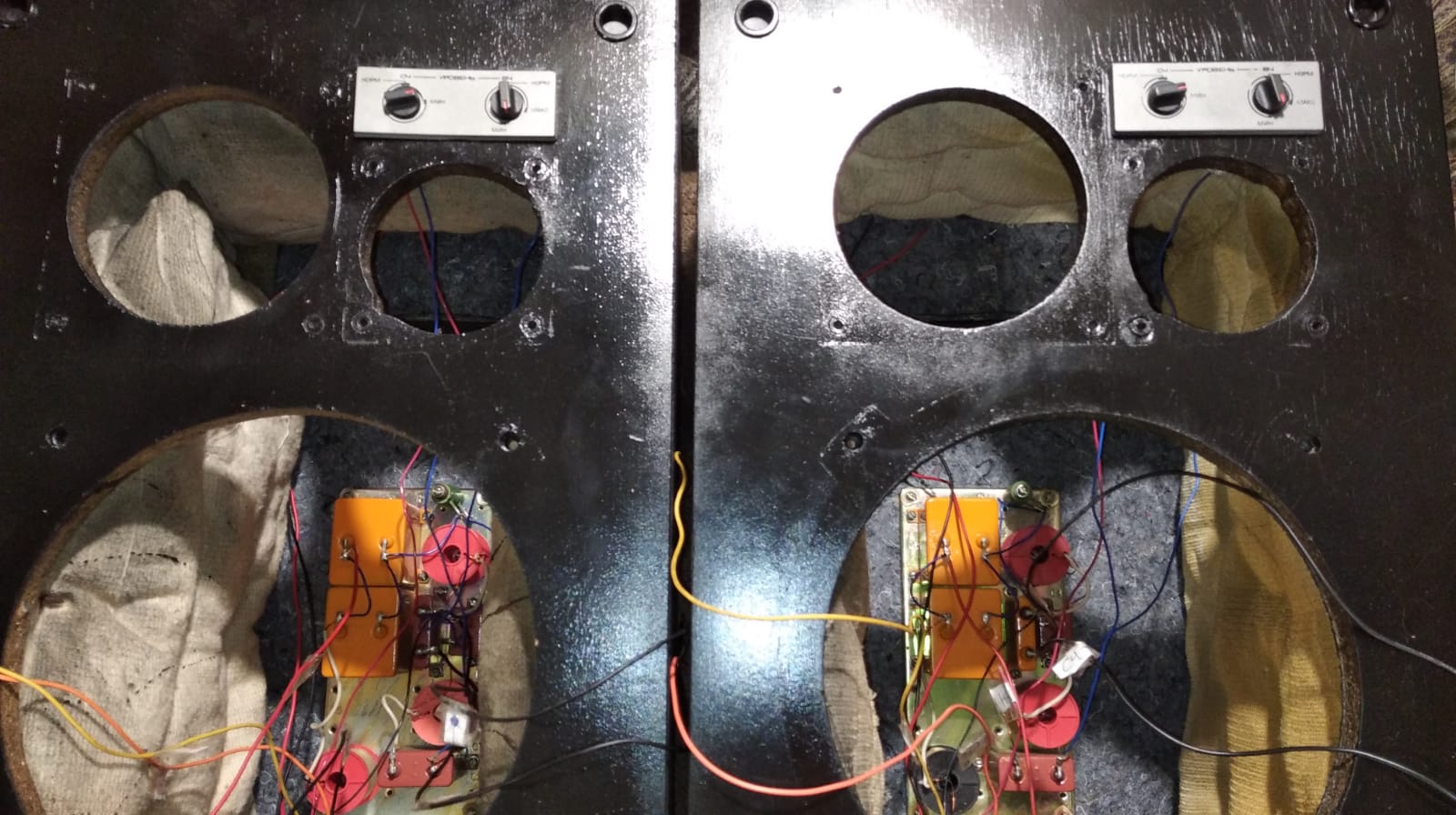

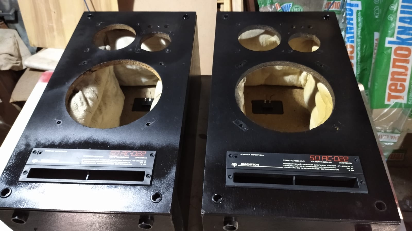

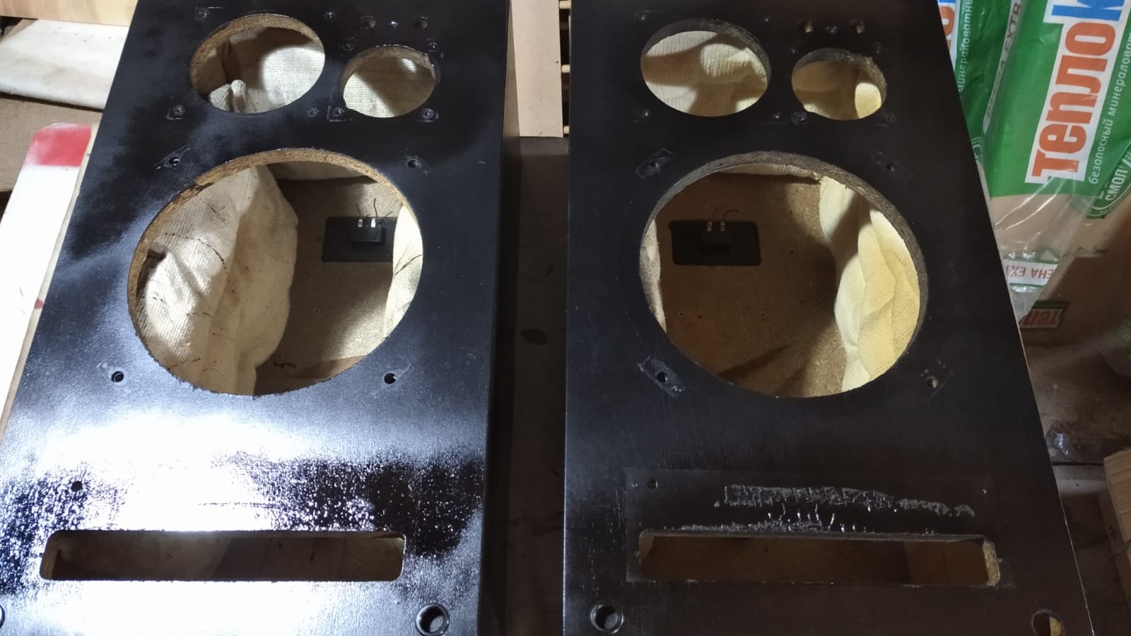

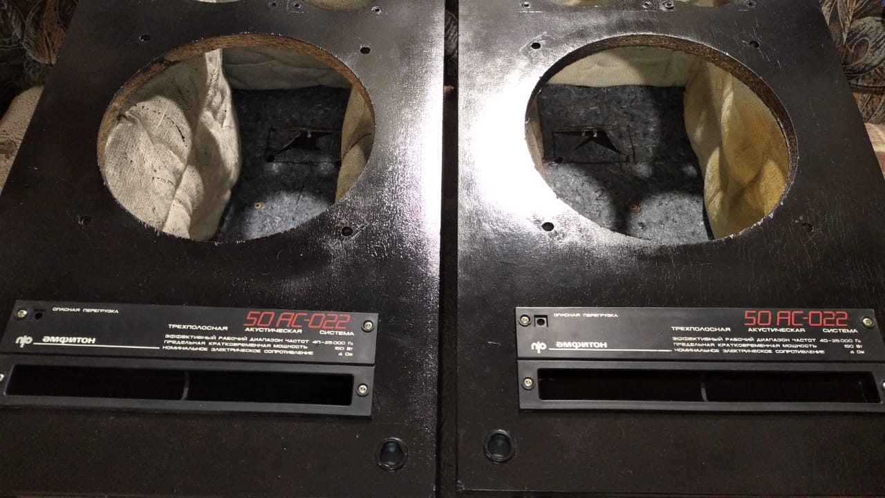

Всем привет)

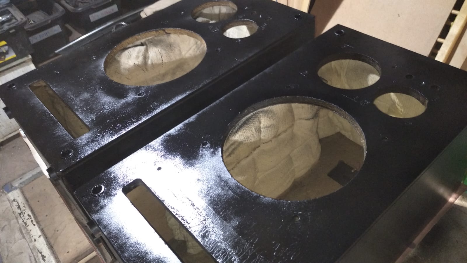

Виктор мне отдал корпуса от 022,которые всё это время лежали без дела.
ВЧ,пришлось переставить в 022,которые продал,там один был не рабочий.
ФИ купил отдельно,для других целей но ход не дошёл,а сюда,как раз нужны в тему.
Думаю надо заняться,а то занимают место)
Делать буду примерно то же самое что делал и с С-90В.
Только будет чуть другой набор динамиков,что то разошлось всё.
А новые не покупаю уже.

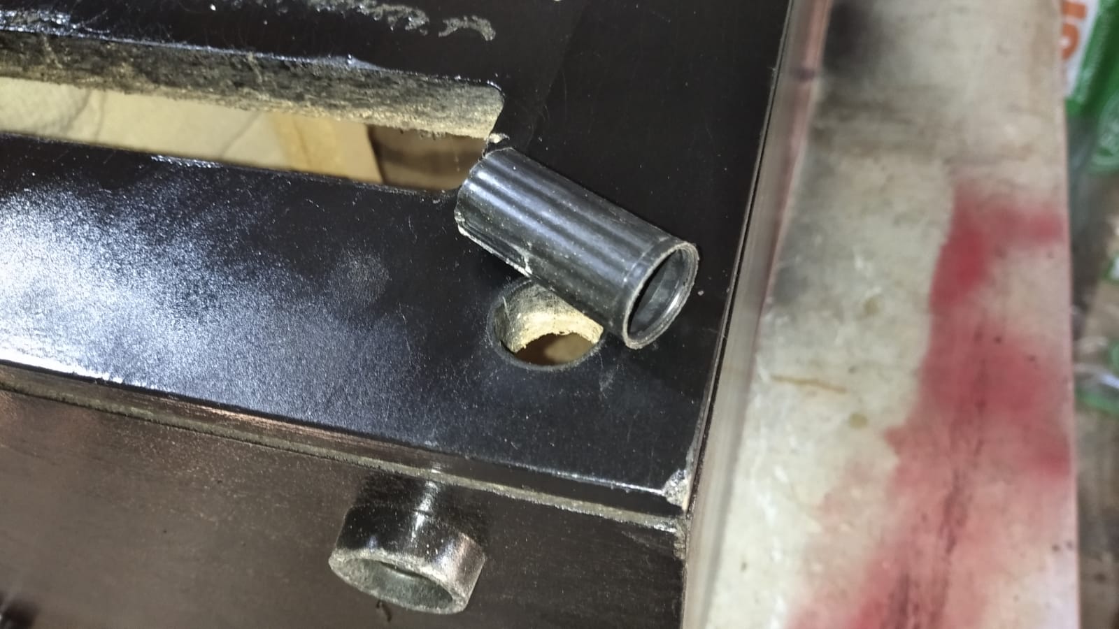

Пока достал,чуть выровнял цвет фронта,закрасил не закрашенное,заткнул отверстие под гриль,вместо потерянной втулки.
Обдумываю.что у меня есть подходящее.

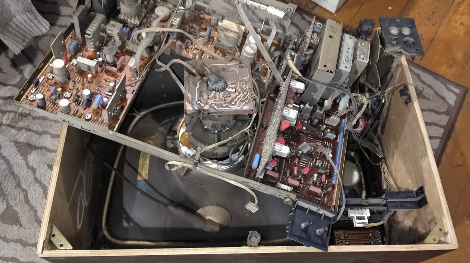

Освобождаю место под работы,отдали телек без транса,надо разобрать,снять то что под сдачу,выкинуть остальное.
Упдейд.
Телек разобрал.Место освободил для работ.
Даже динамик там целый обнаружил)

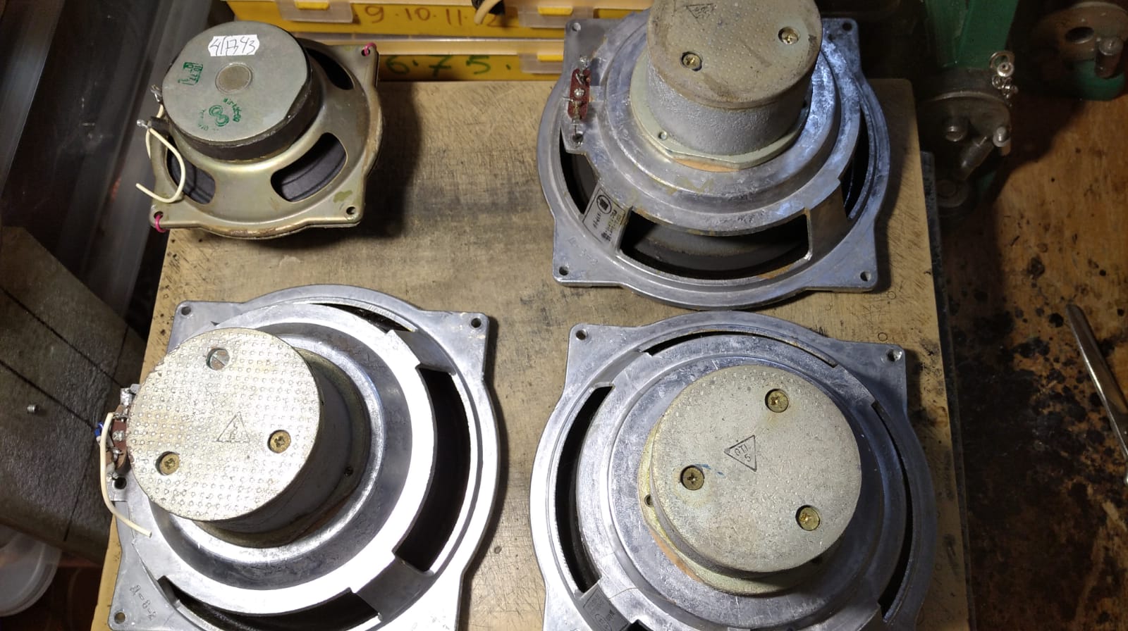

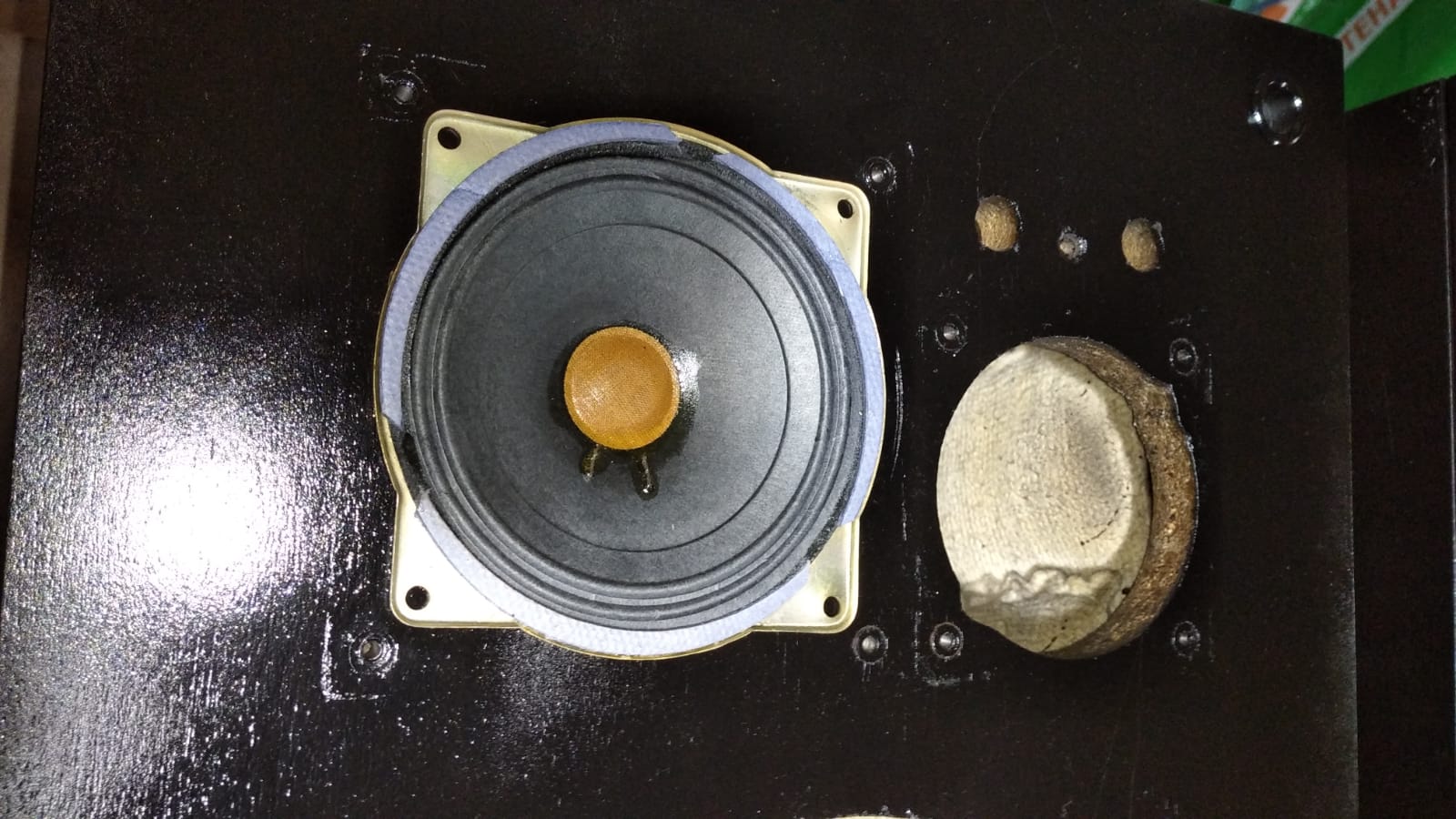

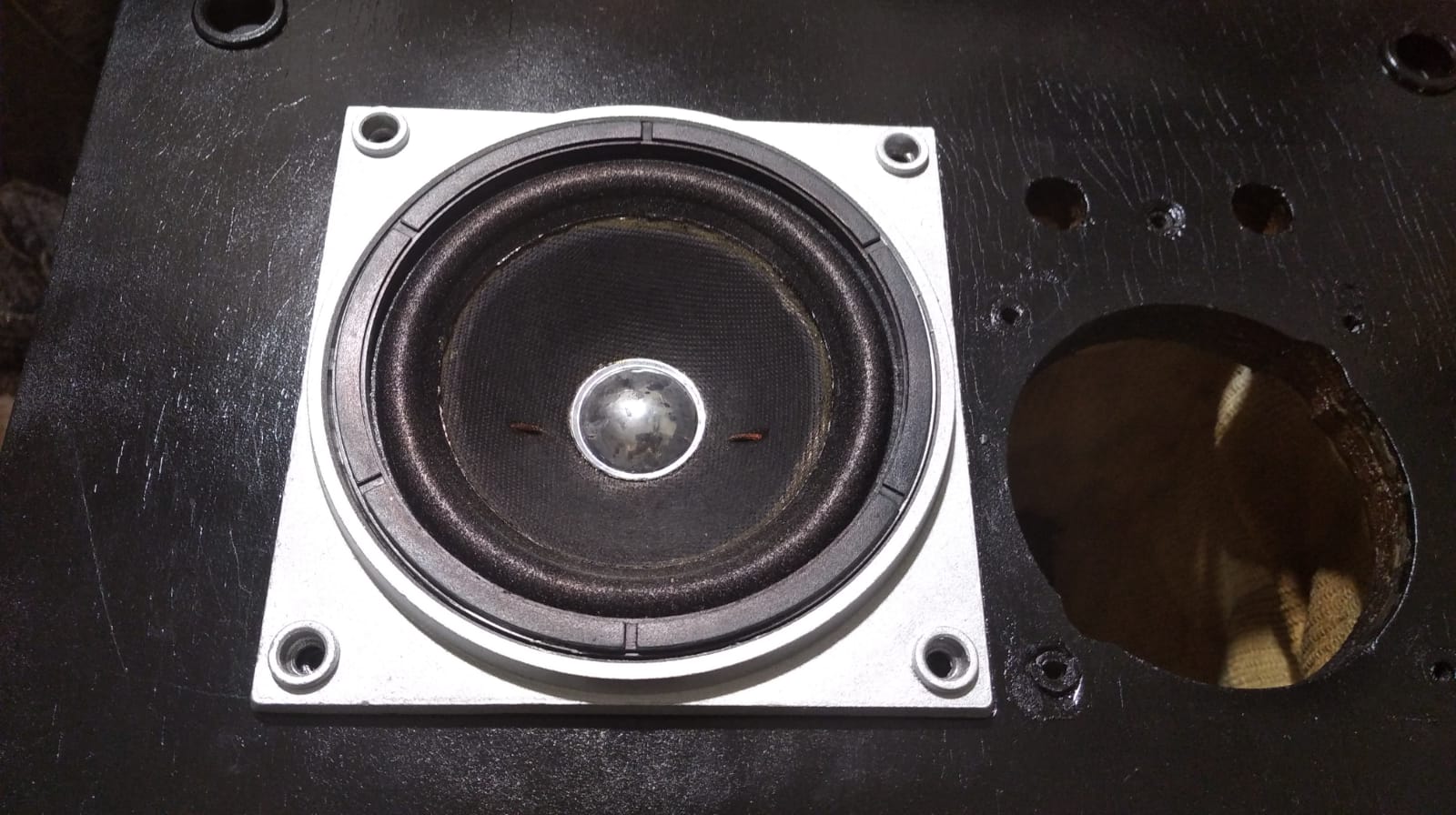

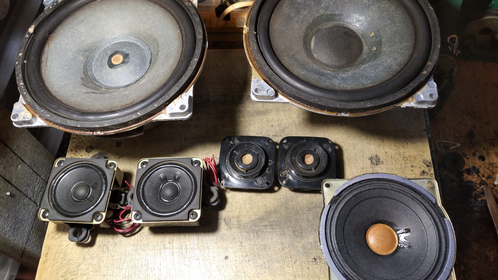

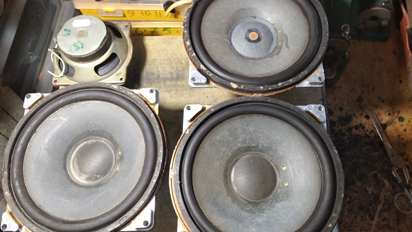

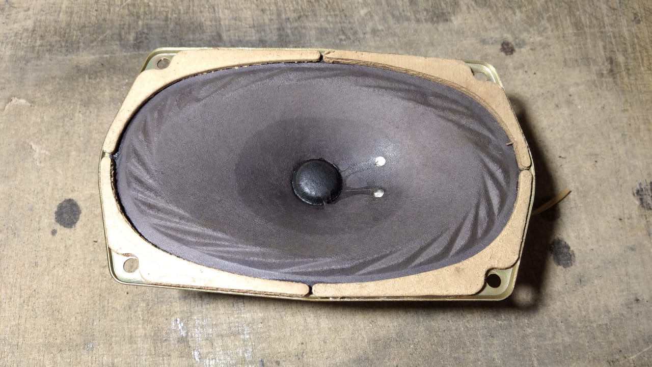

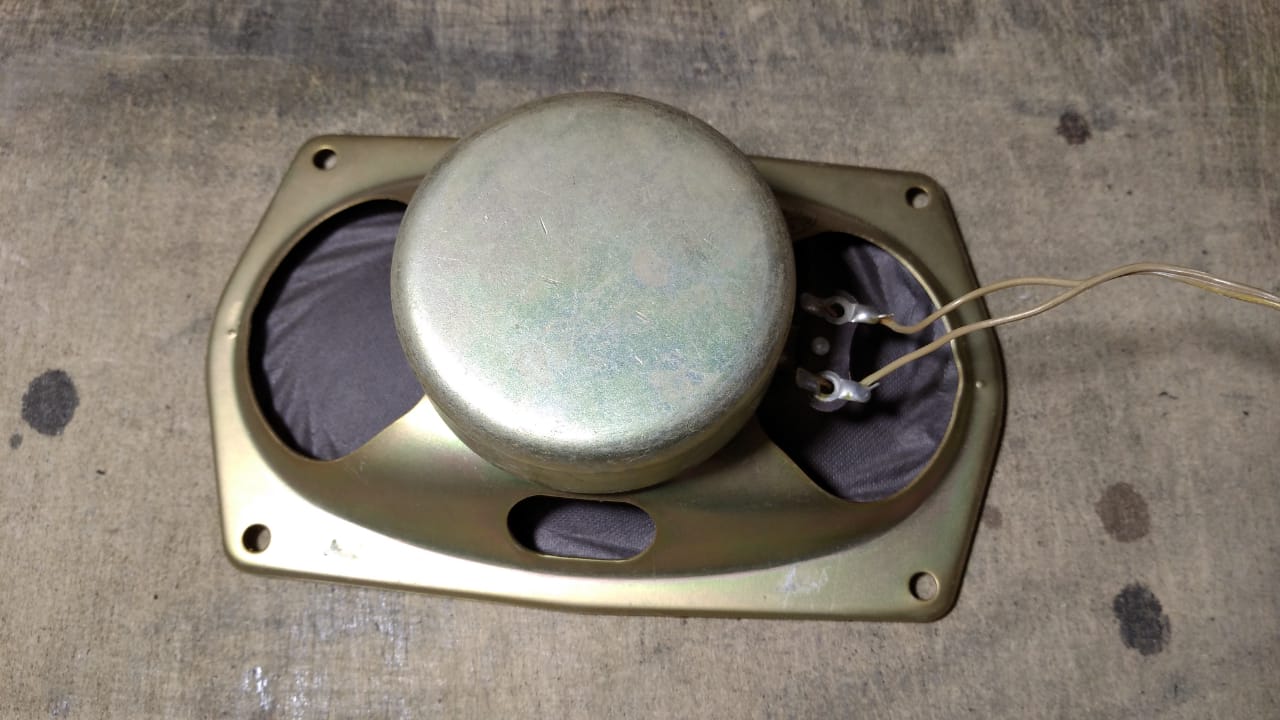

Перебрал сегодня кандидатов, остановлюсь на почти таком же наборе,как и в 109х.
Только на ВЧ,станут или бумажные квадратные что на фото,они на 16 ом,звук хорош.
(насчёт квадратных бумажных есть сомнения,я бы их лучше воткнул бы как средники в Викторию,родные меня не совсем устраивают,надо промерить завтра всё сначала,у меня ещё есть средники мелкие но эти лучше по звуку зайдут туда просто)
Или воткну,те что от С-30, они замяты но ВЧ работают вполне.
Все проверил,послушал.
Один НЧ надо чуть подремонтировать,там подводящий накрылся.
Много ещё прослушал что лежит,но забыл как звучит.
Отобрал пару хороших шириков Пионер на тканевых подвесах,звук очень и очень.
Они для малышей для речевухи пойдут у меня,но очень музыкально и чисто звучат.
Так что и музыку приятно будет послушать.

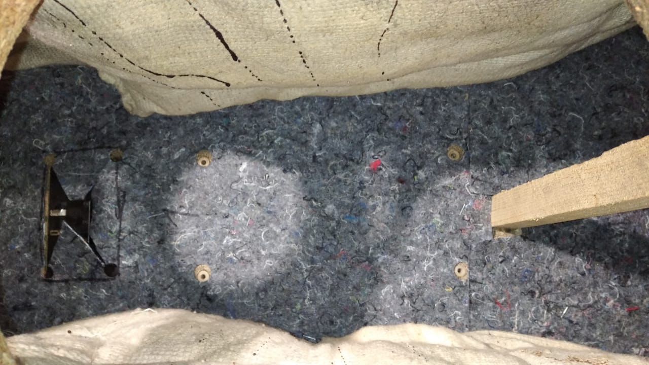

А корпуса в хорошем состоянии довольно.Есть мелочи,но не существенные
Я имел ввиду, может какие дополнительные распорки поставить или панель, хотя бы переднюю усилить... До покупки их, не думал что там Дсп 16мм, даже спереди. Получается корпуса из остатков какой то мебели...В S-90х хотя бы фанера...
Drakonian
5 Май 2021
4,737
2,563
126
СССР
Воронеж

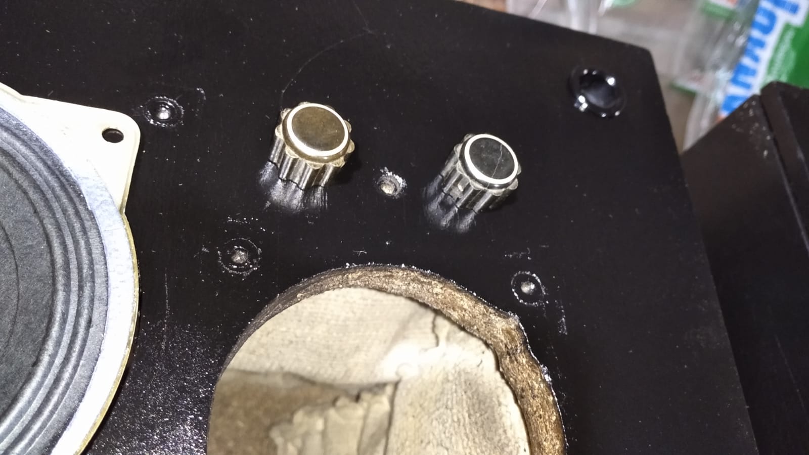

Ну,если есть время,то надо бы в углах всех проклеить брусочки,типа бордюров.Можно не целиком,а частями.
По задней стенке пару планок точно не помешает приклеить.
Но там просто ФИ,особого давления нет на корпус,вибрации да могут быть,но корпус тяжеленный,не страшно почти.
Распорка есть перед-зад.
Ещё не помешает снизу под ФХ,где край поставить упор в нижнюю стенку.
Не будет вибрировать.Ну и гофр вокруг отверстия по краю из поролонки.
Стенки голые можно проклеить ХБ тканью,тряпки для уборки продаются в хозмагах.
В этой наверное буду в пустых местах делать гармошку из войлока,как АБ советует.
Но тут родные подушки уже стоят,а ещё фильтр лепить.
Посмотрю.

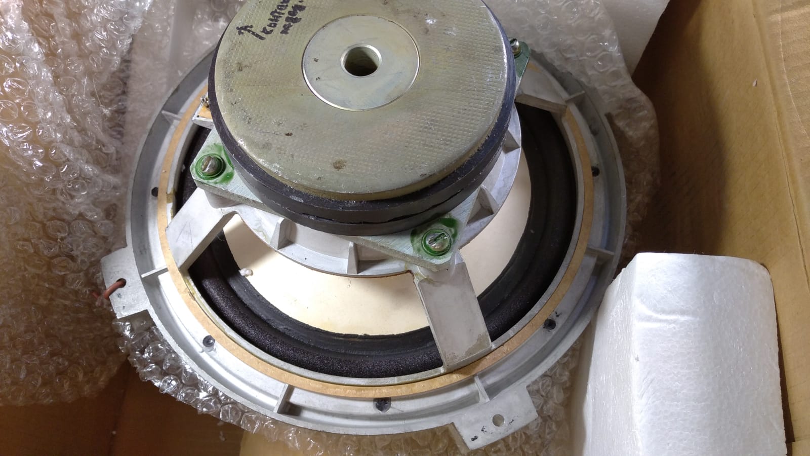

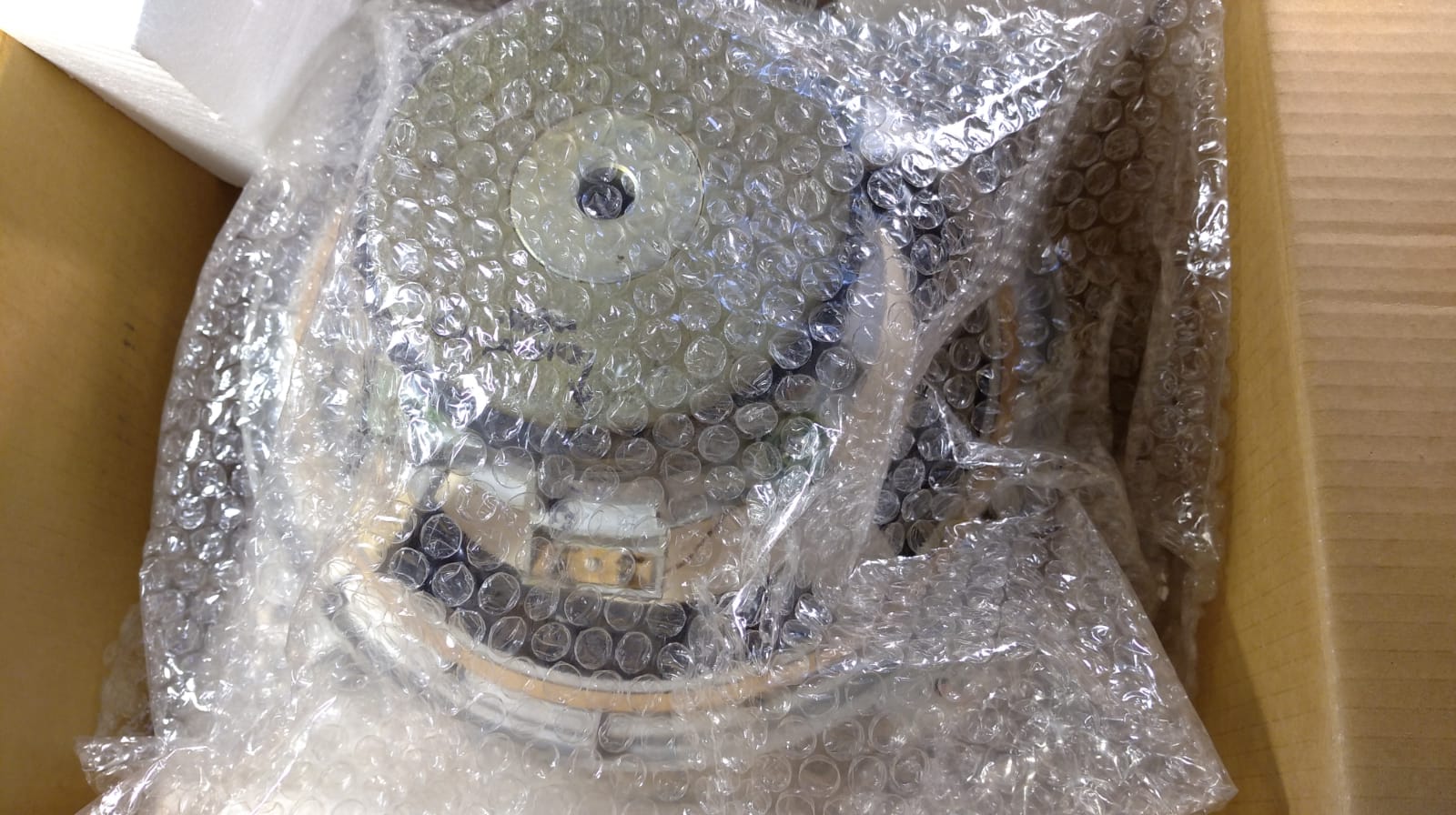

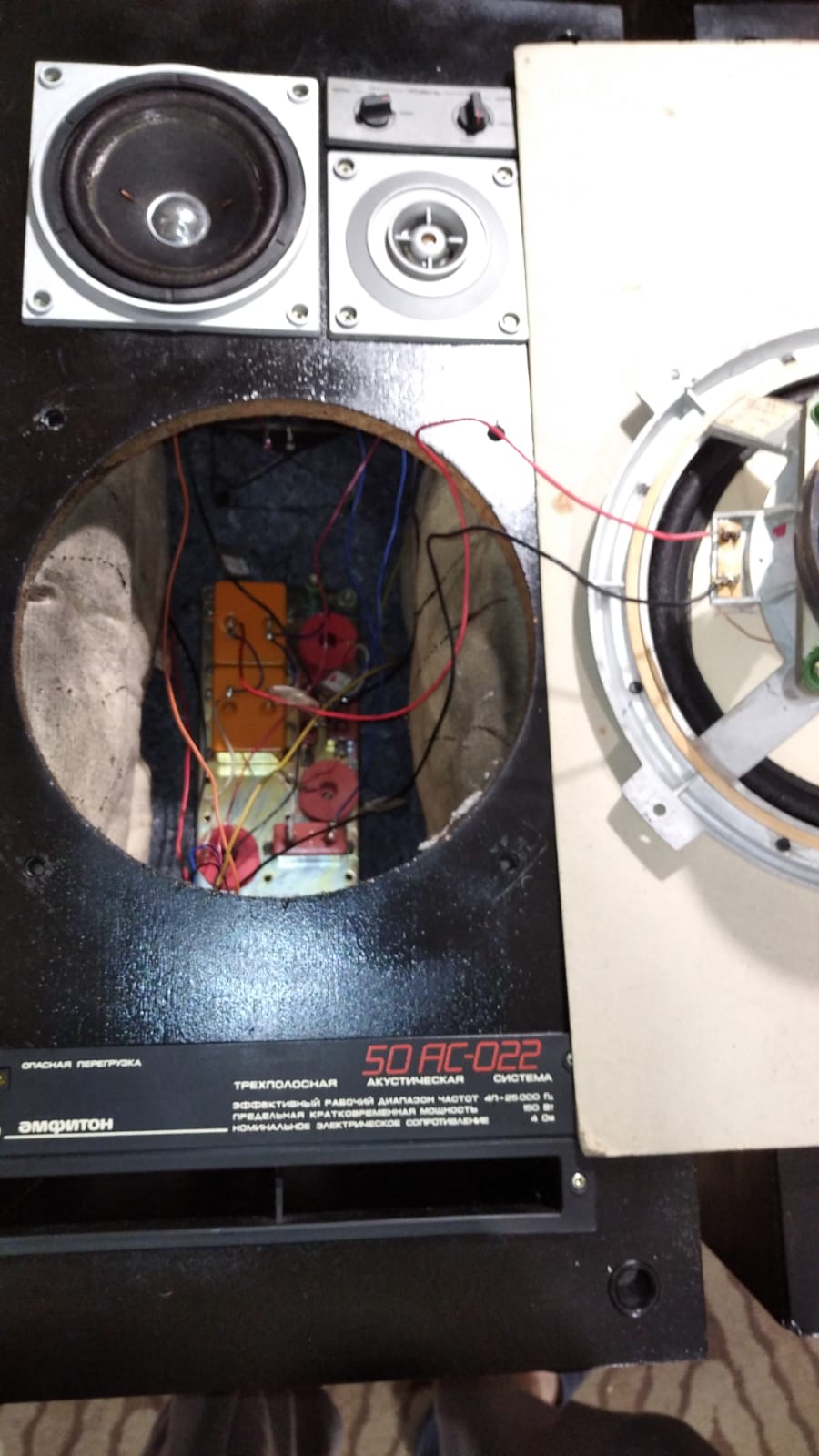

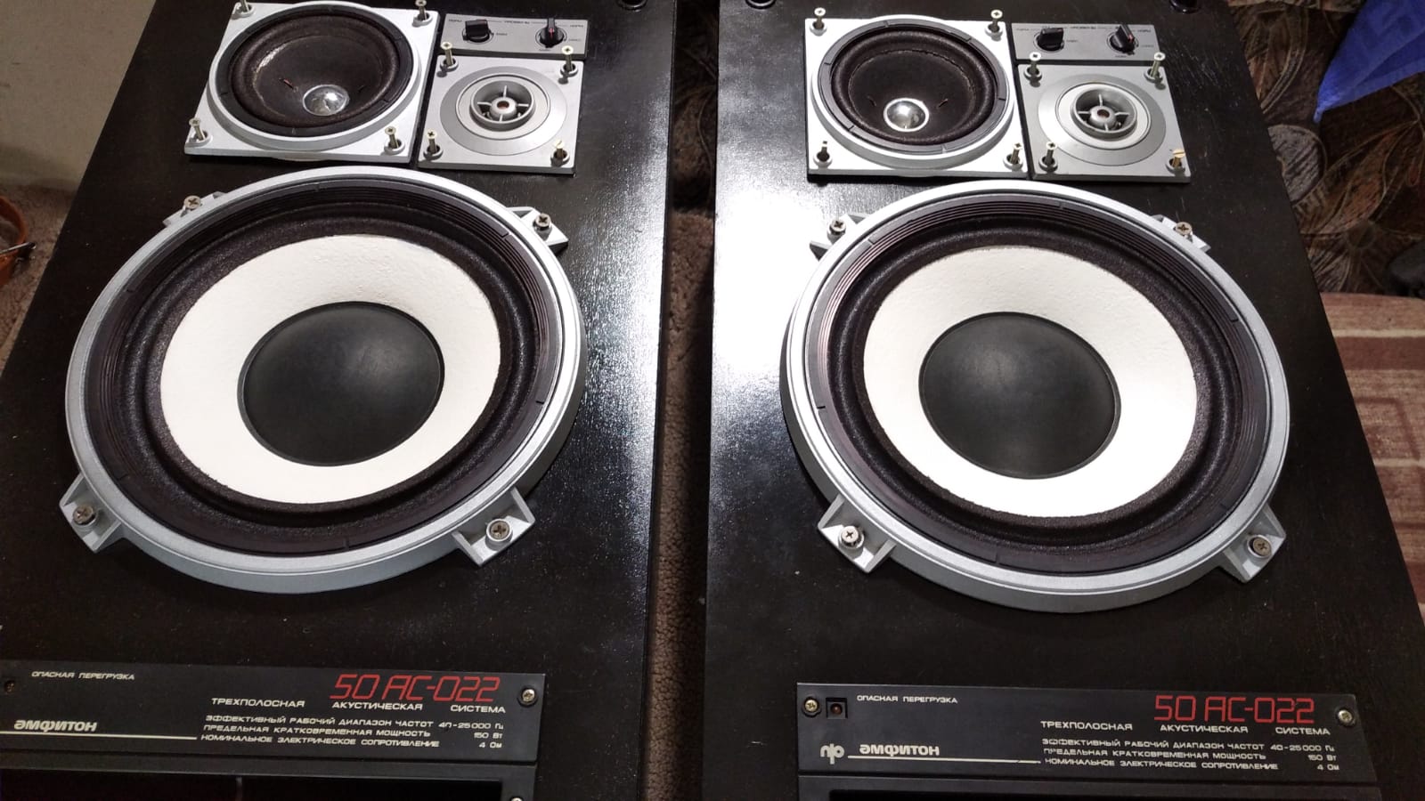

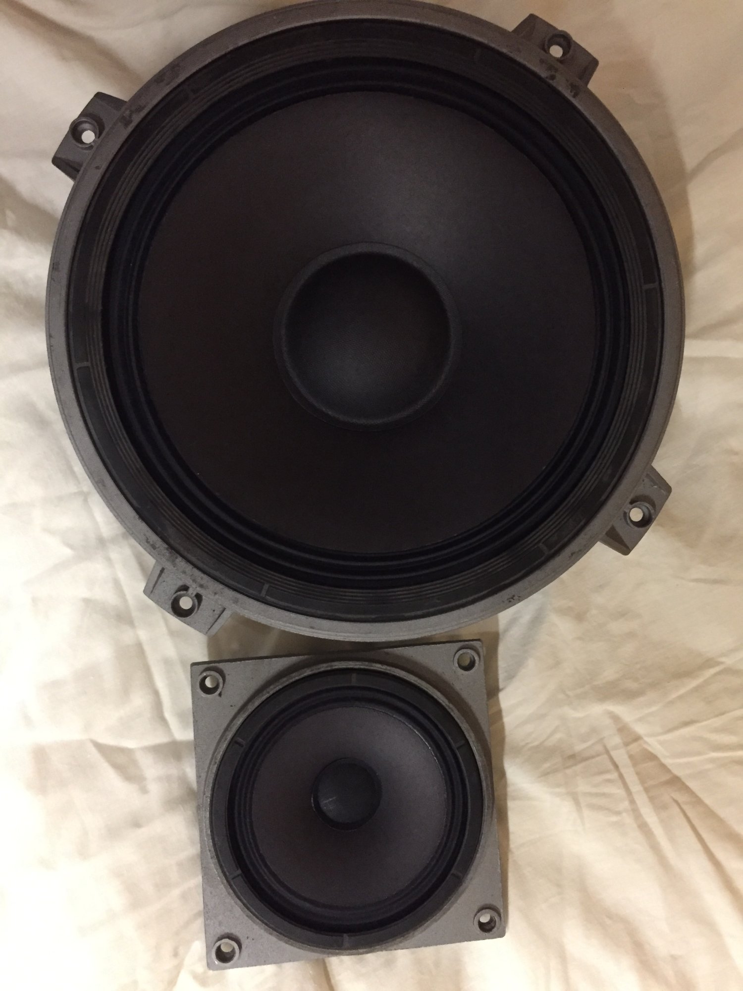

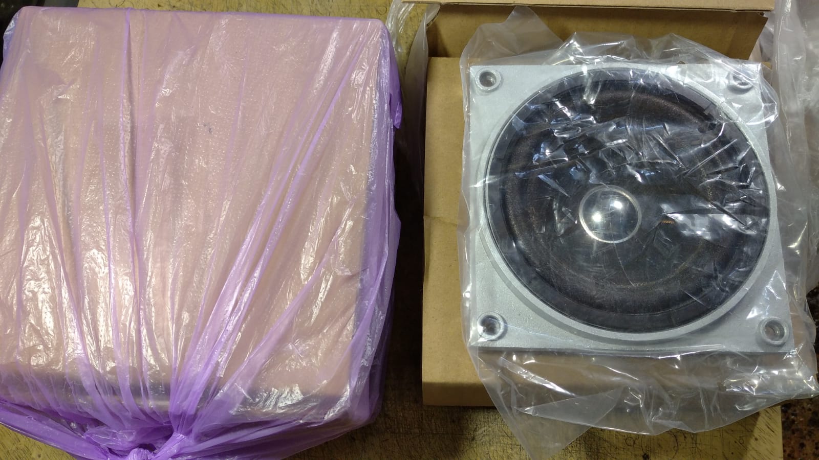

Сегодня съездил выкупил у Виктора динамики родные.
Спасибо ему в очередной раз за помощь!
Теперь у меня комплект для сборки.
(фильтров только нет с регуляторами,да и фиг с ними пока)
Упдейд.
Гулять,так гулять.
Занял ,заказал фильтры...
Упдейд.
Гулять,так гулять.
Кайфовые дины, новехонькие, вам везуха! Счастье от звука у вас впереди! Мои поздравления!
....что ничуть не избавляет вас от необходимости выкинуть нахер бездарные пищалы.
Если хотите получить звук, а не порнуху имени великой колонки из прошлого.

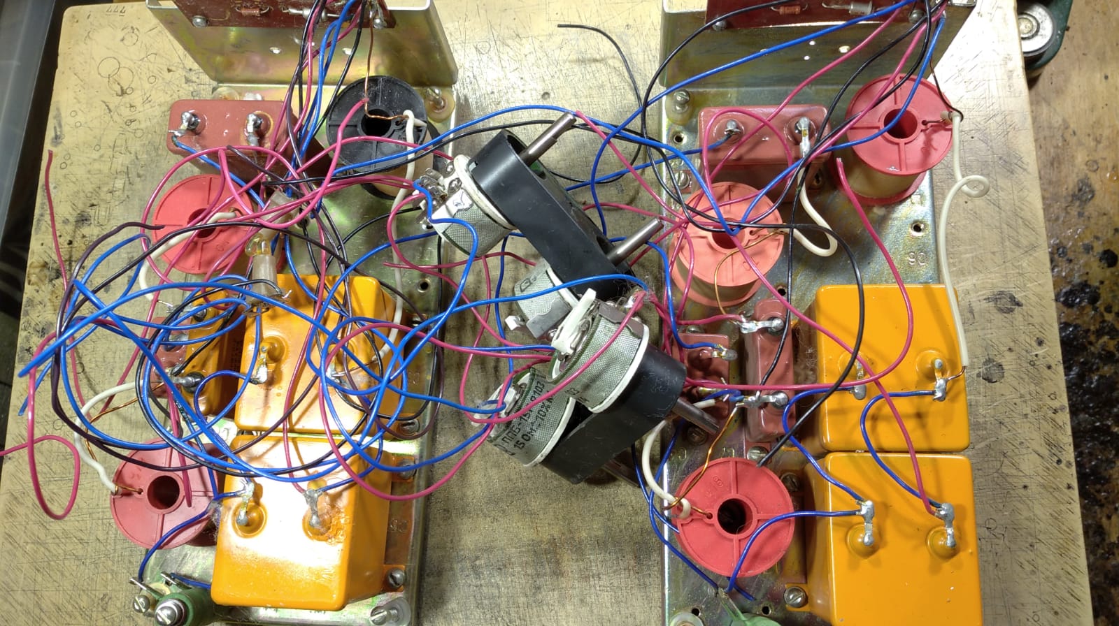

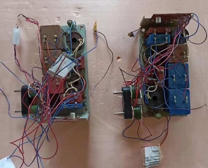

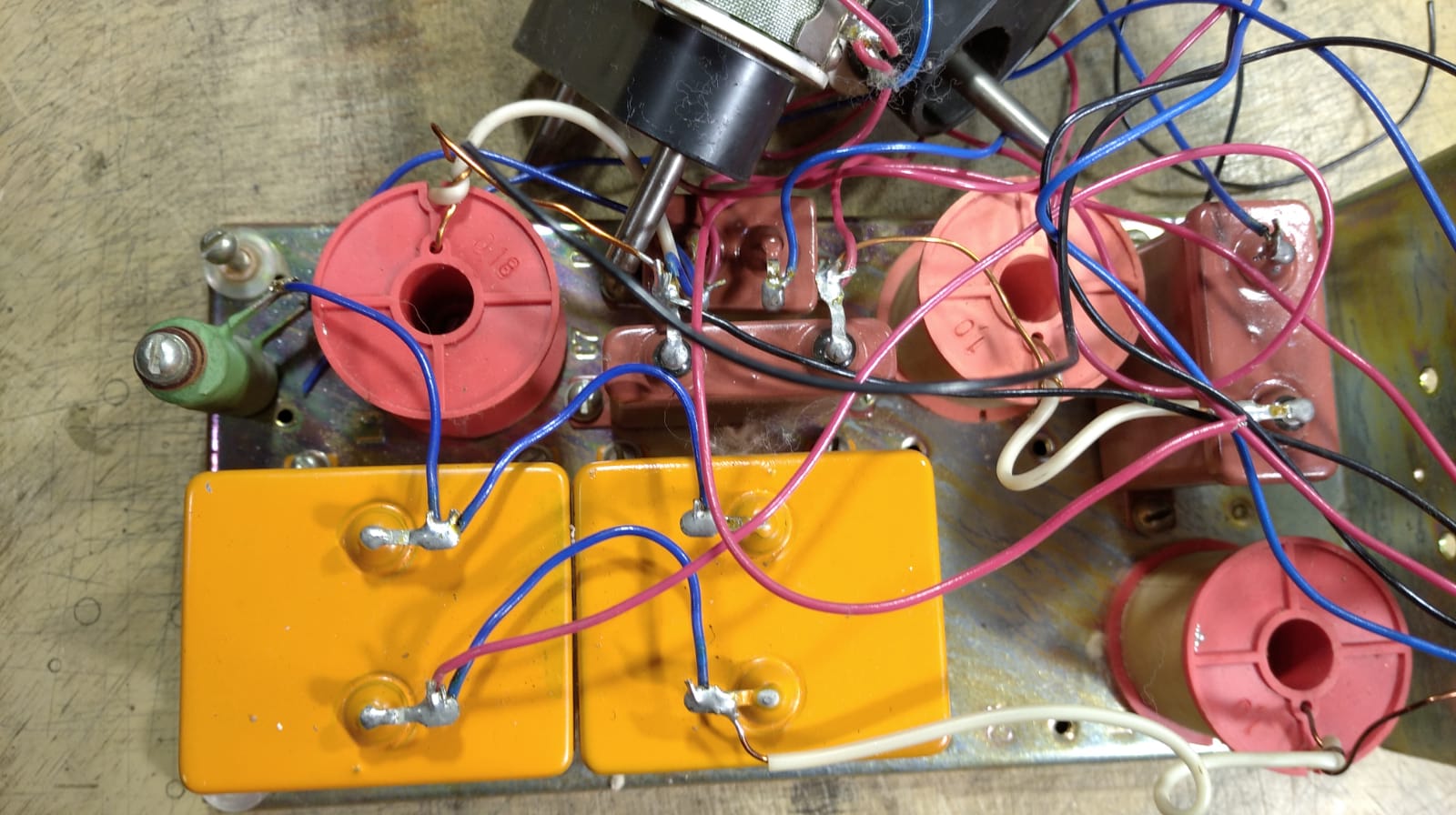

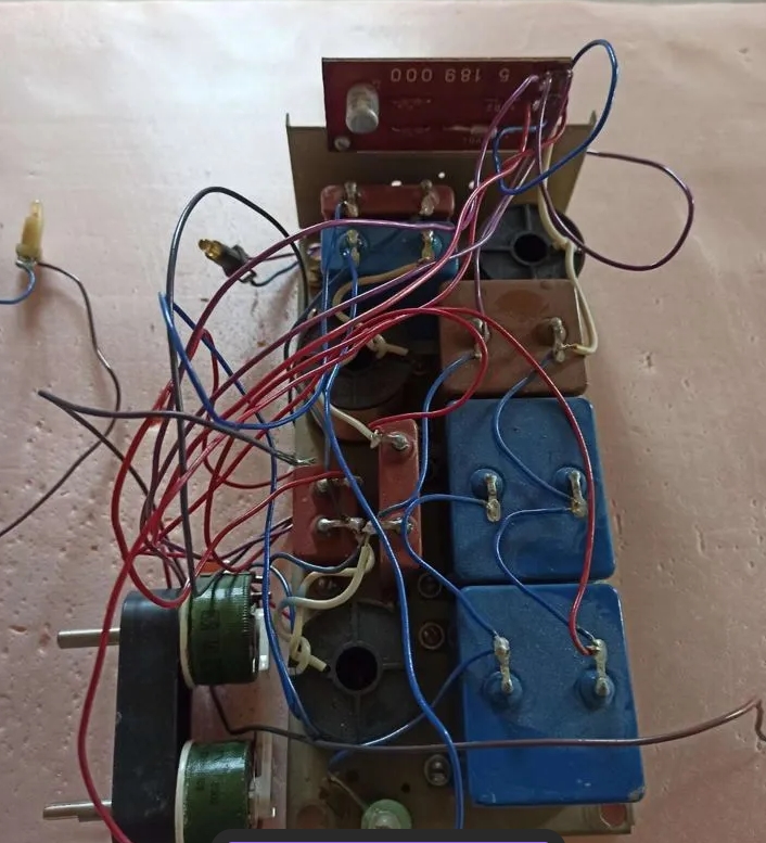

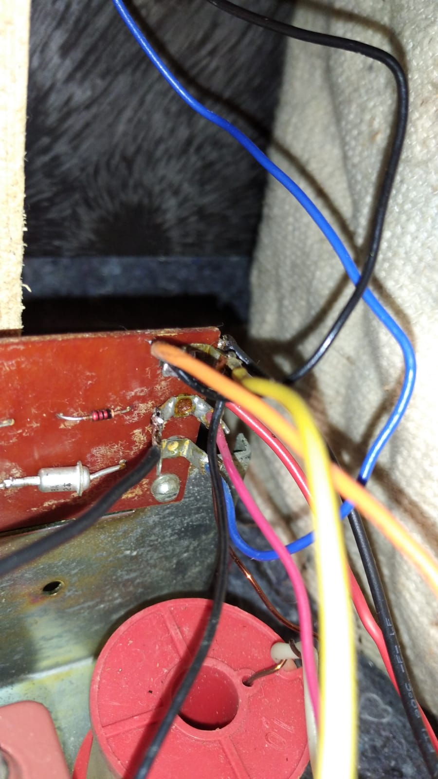

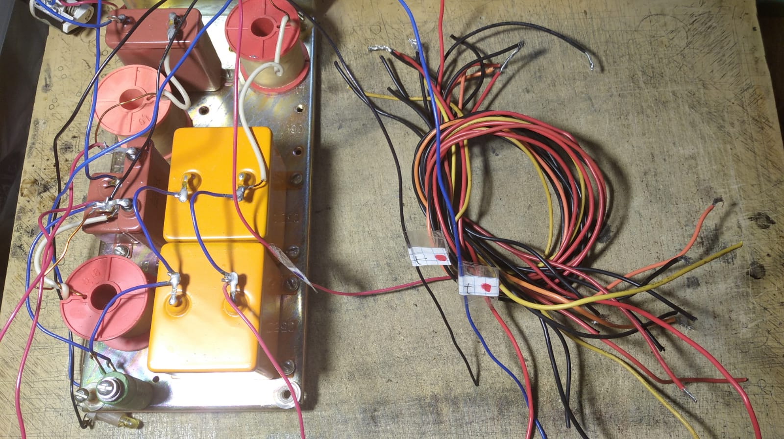

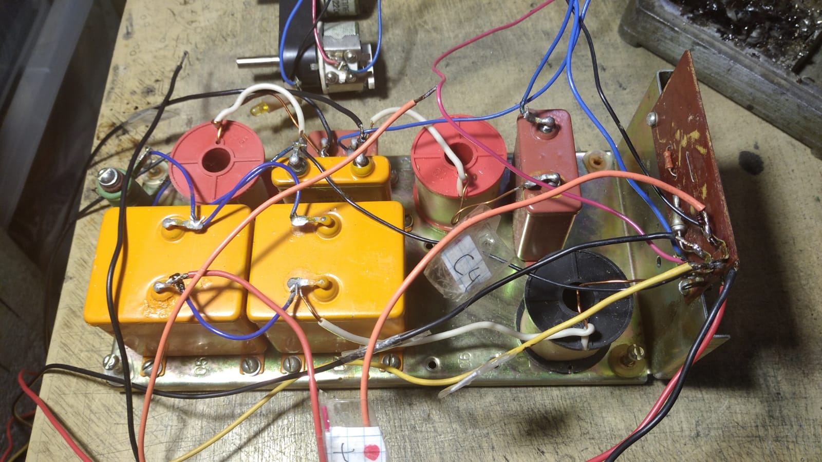

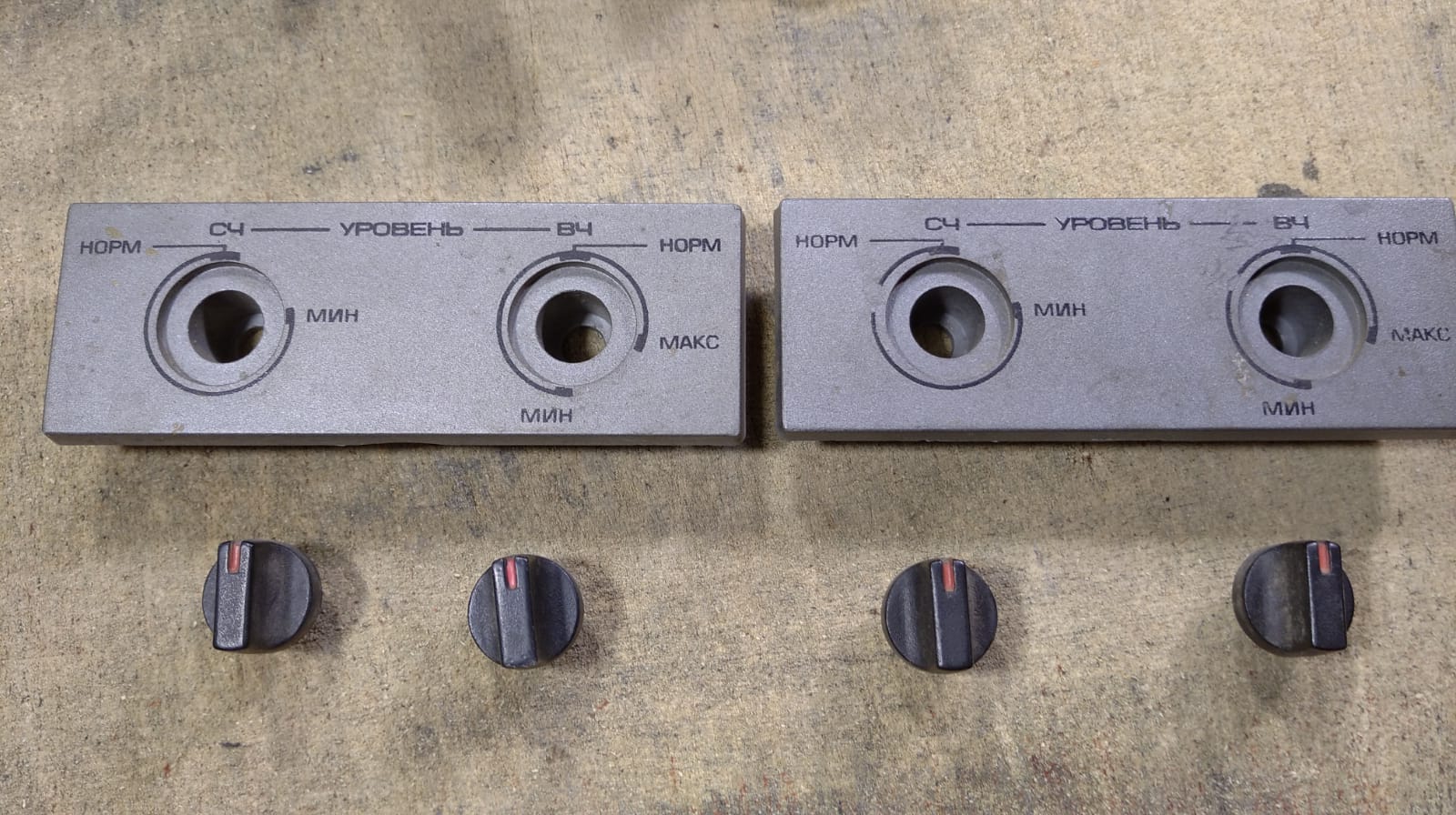

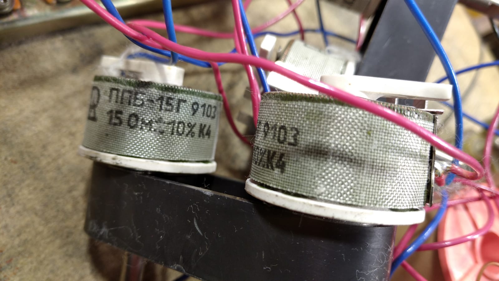

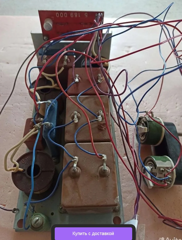

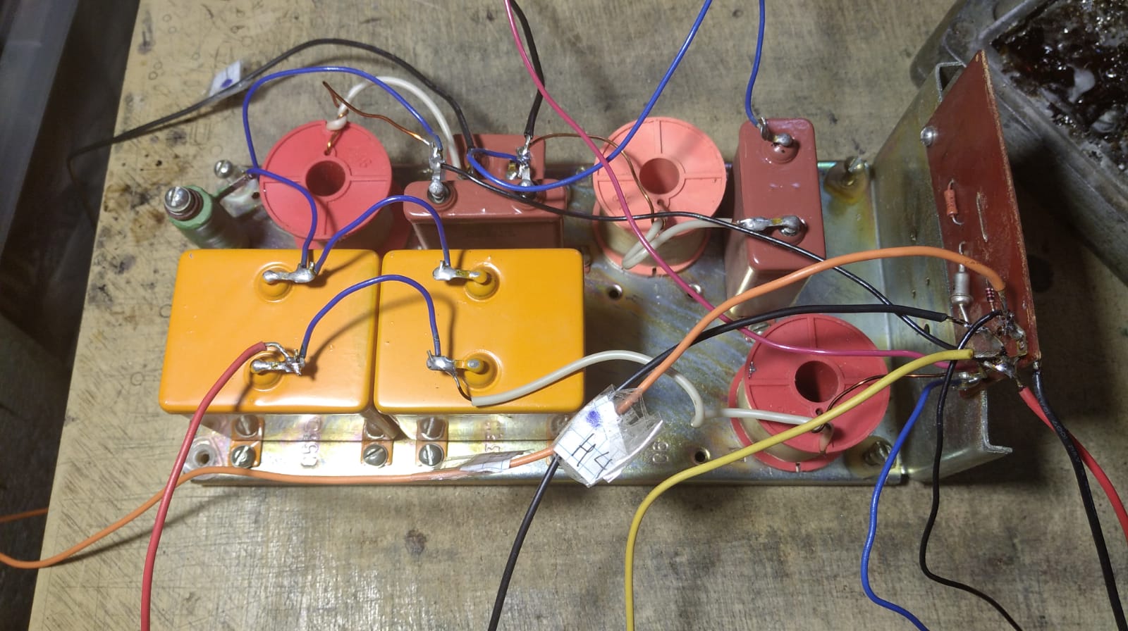

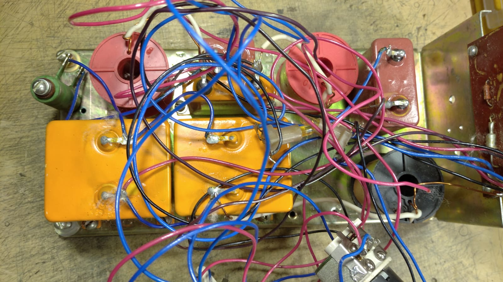

Получил фильтры.накладки и ручки.
Это как я понял одна из модификаций фильтров.
На некоторых стоит ещё 20мкф по моему и 10мкф.(в пустых местах)
Оставить как есть,или добавить,нужно ли это?
(добавил фотки другой версии,с жёлтыми кондерами,те что мои)
Надо разбираться теперь,вывода пометить,какие откуда и куда.Распутать всё.
Отмыть накладки и ручки.

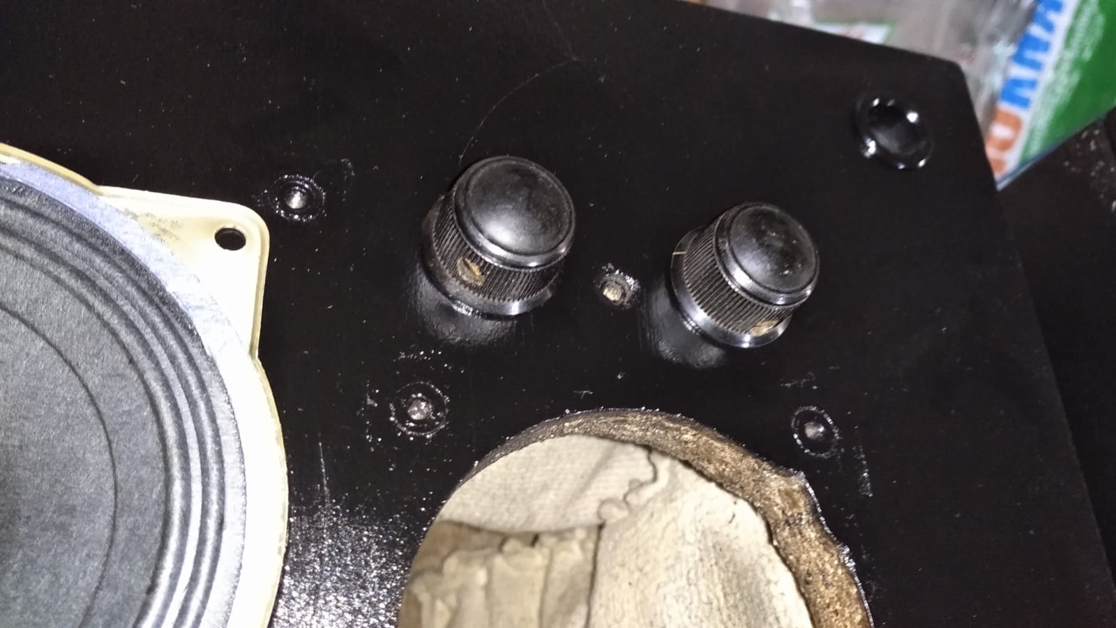

Разобрался по схеме с проводами,примерил сначала,перепаял на новые,так как оригинальные было в большинстве коротко откусаны.

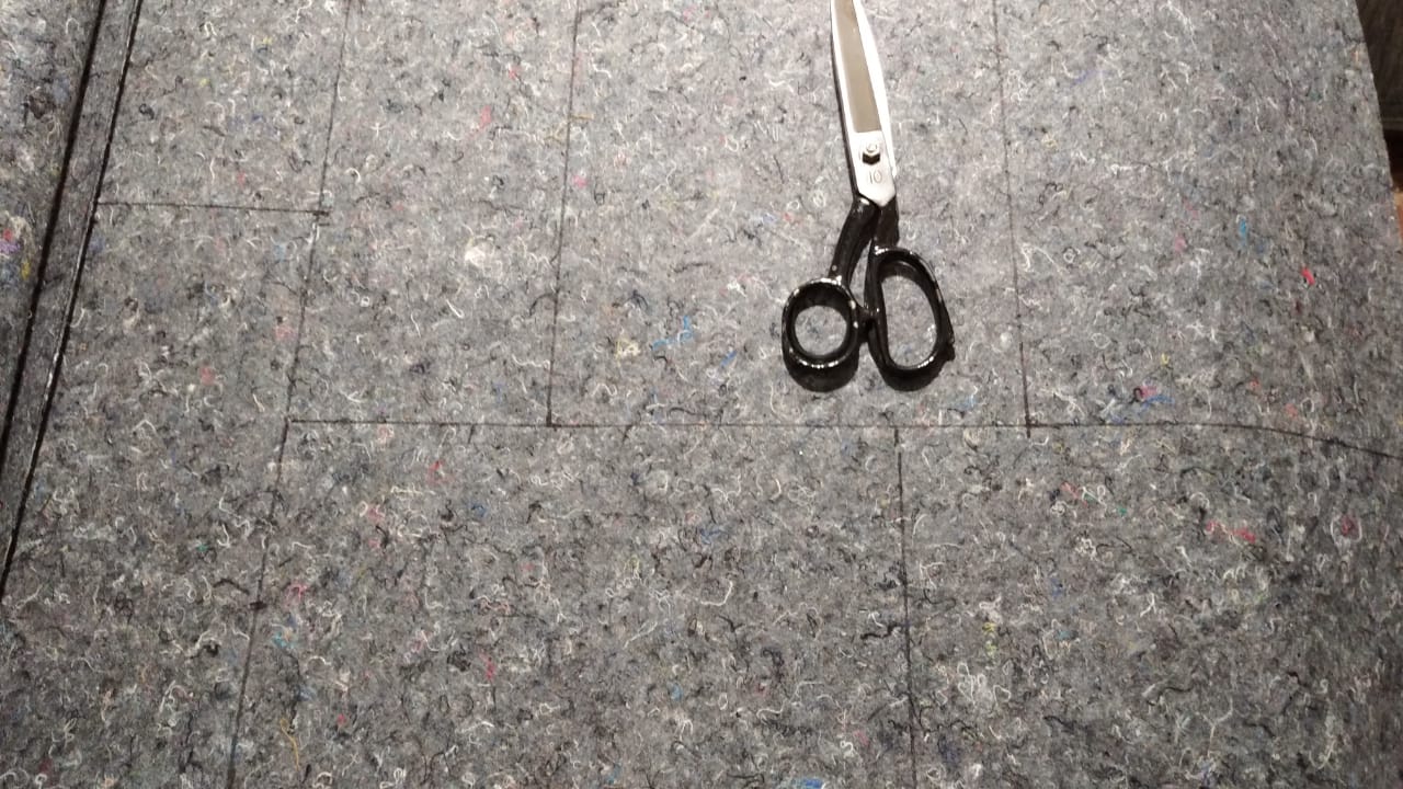

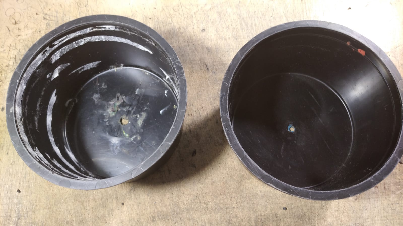

Обрезал и шлифанул края от СЧ боксов 25АСА2 ,так как родных не было,СЧ уже с ПАС на корзинах,так что объёма хватит вполне.
Кинул тонкий войлок на голые стенки.
Наклеил поролон тонкий под пластину ФИ.
Поставил распорки в ФИ сзади.Чтобы не вибрировали стенки.
Установил,закрепил фильтр и ФИ,протянул провода куда надо,поставил боксы.
Сейчас припаяю +- к терминалам и подберу винты для крепления динамиков,больше не успею сегодня,и так почти день сегодня провозился.

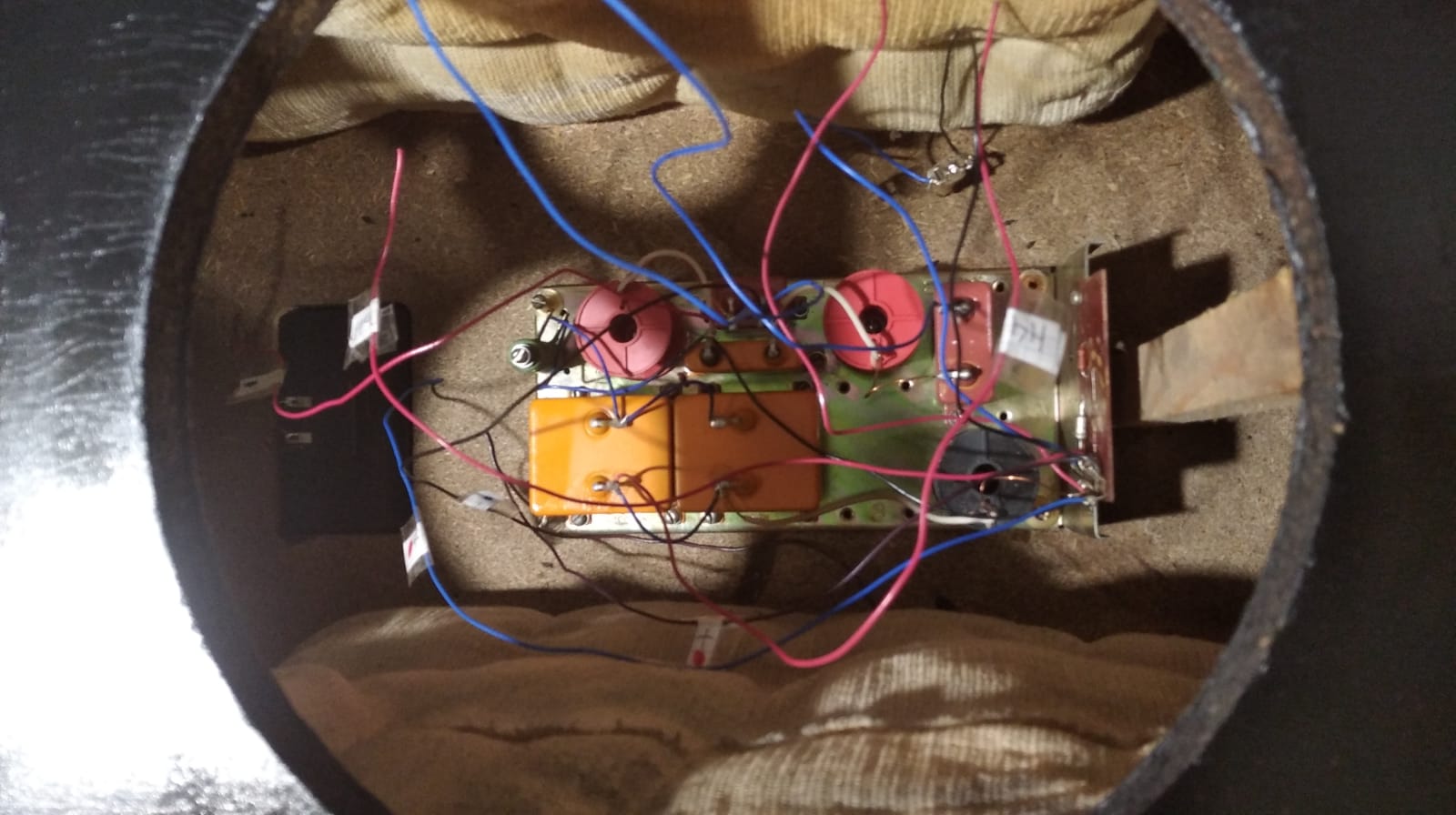

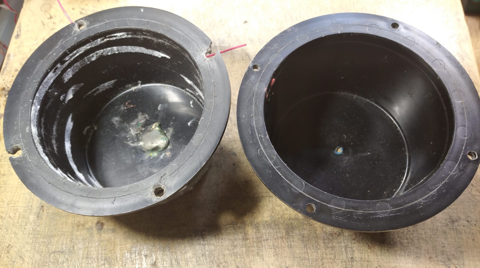

Собрал,подключил,что то не то получилось, СЧ ,ВЧ(на рабочем динамике) работает,НЧ практически нет...
Понял,что ,что то не так подключил при сборке фильтра,так и оказалось.
Ещё раз глянул фильтр,посмотрел фото работ,понял ,где надо смотреть.
Разобрал,убедился что так и есть.Видно или устал или по запарке.
- НЧ кинул на + входа.Получилось что на него сразу два + идёт,один напрямую,второй через фильтр.
Сопротивление колонки не определялось тестером.
Перепаял,проверяя при сборке -пайке.
Заработало.
Сопротивление 4 Ом как и положено стало.
Жалко конечно ,что один ВЧ не работает,ну да ладно.
И да,у ППУ,отдача по низам меньше конечно,как всегда.
Но играет неплохо по НЧ.
Для дискотеки хорошо...
Виктор,спасибо большое за динамики и корпуса!

Удачной продажи.Рад что получилось неплохо для продажи.
Спасибо)
Уже выставил.
Хорошо бы,чтобы побыстрее забрали,так как в доме поставить негде,пришлось в гараже укутывать на столе.
28,091
13,445
Александр респект еще раз от меня за ваши труды .Винила у меня поменьше но удовольствия от звука по вашей схеме не меньше.Спасибо еще раз за труды-дай Бог здоровья.
Спасибо , рад, что звук вам понравился.
