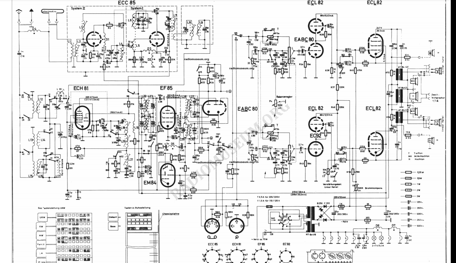

Подскажите пожалуйста хочу использовать 5гд3 в связке с 2гд36. Получится или нет?
Оно как бы получится. Только с оговорками, взглядом в сторону и неловким покашливанием.
Про 2 ГД-36 мной сказано столько недобрых слов, что кивать утвердительно на ваш вопрос совесть не позволит. Хотя, если другого нет и не будет, а взлетать надо- значит, будем взлетать. Только мне не довелось взлетать с этим набором.
Спасибо за ответ.
2гд36 необязателен.
Это я путём тыка подбираю.
Хотя и с 5гдз не всё так гладко.
Просто мне нужно для радио без динамиков, подобрать динамики.
Для радио 2ГД-36 прокатит.
Я уже года 3 на разных сайтах, форумах прошу подобрать дины для этого радио. Но динамики будут вставляются в другой корпус. И нужны хорошие. Как по качеству самих динамиков, так и по качеству звуку.
Да, тут нужно что-то получше, нежели отстойные 2ГД36. Но есть идея.
Недавно натолкнулся на линейку новых овальных широкополосничков из Рязани, ровнейшие по ачх и прекраснозвучные. 3ГДШ-37 по памяти и далее по списку. Там их штук 5 разных, похожего конструктива. на неодиме. Купил себе пару, врезал в стереотелевизор, теперь можно смотреть фильмы без ужаса в ушах.
http://ldsound.ru/3-gdsh-27-8/ Это 27-е , а там много и других моделей.
Да, но там чуйка 88. Фишка с том, чтобы скомпоновать.
Низ верх. Какие на низ если 27 на верх. Нужна ли им середина?
Мои 5ГД-3 стыковались с Визатонами TW70, очень удачно, в макете. Весной дело было.
Посмотри пожалуйста внимательно схему, что я выложил.
Там три транса. Один на низ и два поконально.
А у вас акустика. Мне нужно, чтобы середина вч были отдельно.
деление полос - организовано выходными трансами, что значит " нужно, чтобы середина и вч были отдельно" ? Тут в басовике суммируются сигналы соседних каналов, а сч и вч работают независимо. Тройка называется или трифоник. Воткнуть динамики и слушать. А вот пищалки тут видимо пьезо. Другие не канают. Сигнал в них поступает прямо с анодов выходных ламп через резисторы по 10ком.
Сам чинил взорванные дурной мощностью пьезопищалки в музыкантском комбике, купил копеечные музыкантские же пищалы, вынул оттуда подвижку и переставил взамен убитых.
Но это было давно, лет 12 тому как.
В радио только три дина по центру большой, по бокам поменьше. Мест для пьеза нет небыло и выходов.
Хотя на 609а там два транса но есть пьезо.
    742.1 KB · Просмотры: 202
Два динамика по бокам- это мит-хох лаутшпрехеры, сч-вч . Для приемника достаточно.
Мне бы понять, что вы хотите от этого приемника , за три года поисков.
Хочу вставить в середину буфета. В средней части радио и низкочастотный динамик. Сч и вч по бокам.
    80 KB · Просмотры: 206
Хотите- так вставьте, в чем проблема-то?
Вопрос номер 2. Динамики родные есть или они только на фото, а у вас одно шасси- и все?
(Вот оно мне надо, по пол-слова выспрашивать))))
Мысль номер 3. 2ГД-36 точно не СЧ-ВЧ, а вч. Подхватить на средине- нужны какие-то покруче, те же Саба Гринкон, Сименс RUF LSP28
