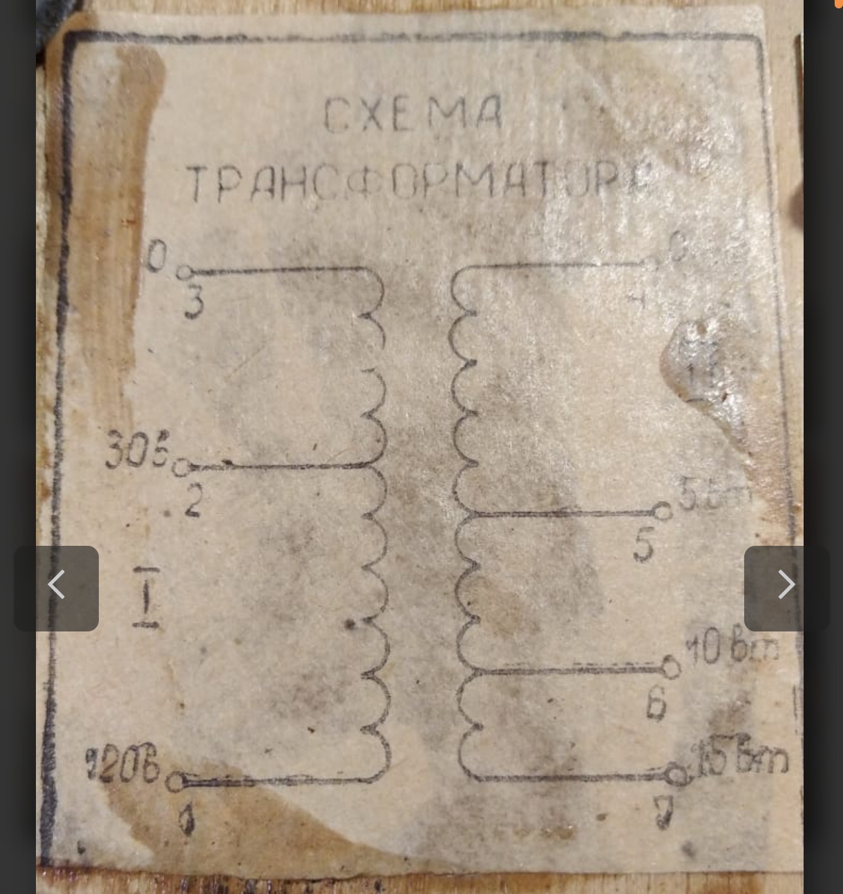

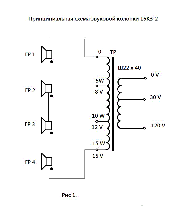

Здравствуйте, так же есть пара динамиков 6ГДР-1, подскажите, можно ли их подключить через трансформаторы ТВЗ-1-8 от трансляционной колонки 15кз-2? Или нужно их будет перематывать? Если перематывать, подскажите, данные по намотке, отдам на перемотку. Данные, какие смог нарыть по данным трансформаторам в фото. Усилитель рассчитан на нагрузку 8 Ом.
image.png.a865fbd99e9878bbe326ccb2bbb8d185.pngScreenshot_20250601_144436.jpgScreenshot_20250601_144236.jpg

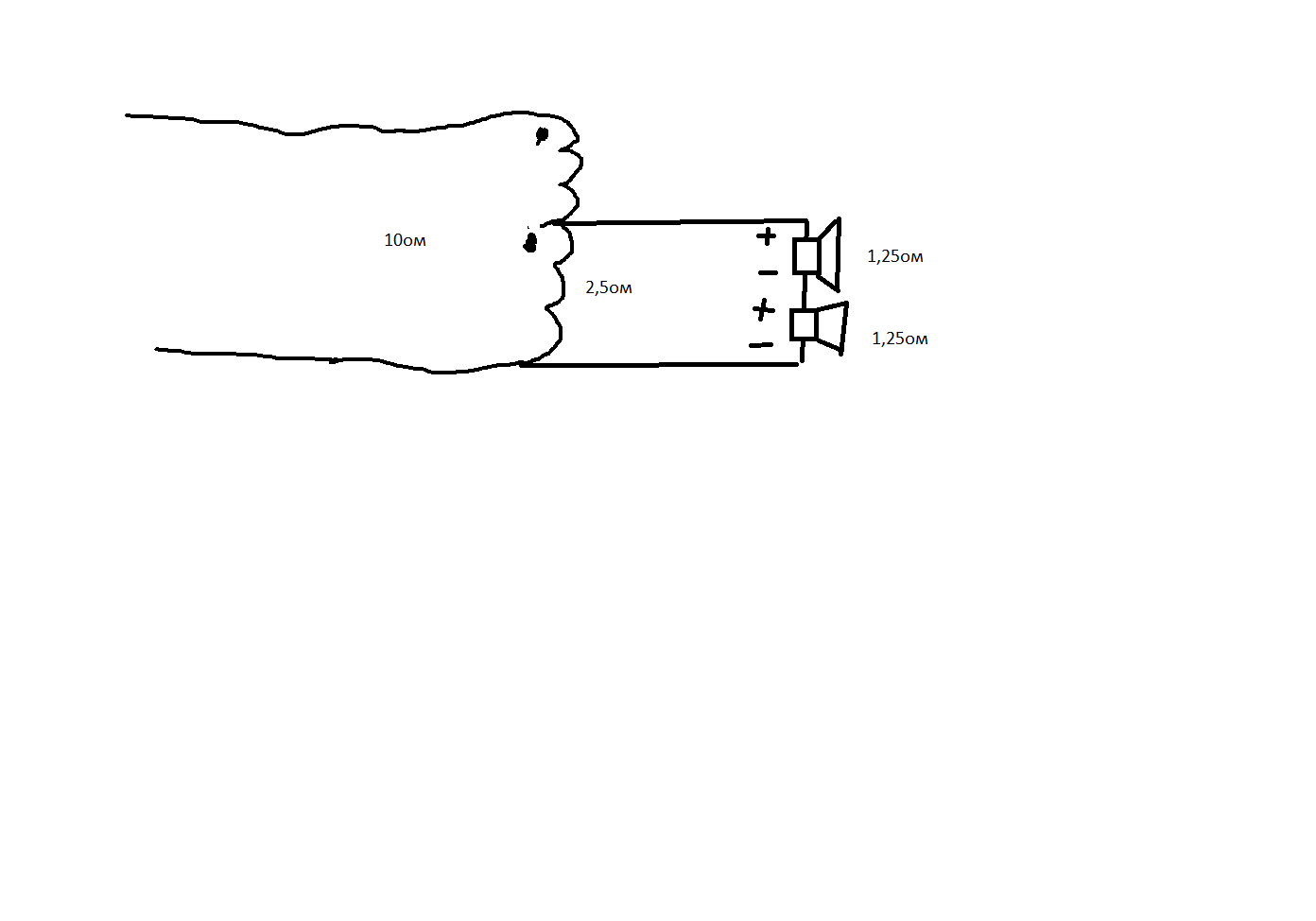

мотаем в два провода 1мм до заполнения каркаса,потом соединяем начало одного провода с концом второго

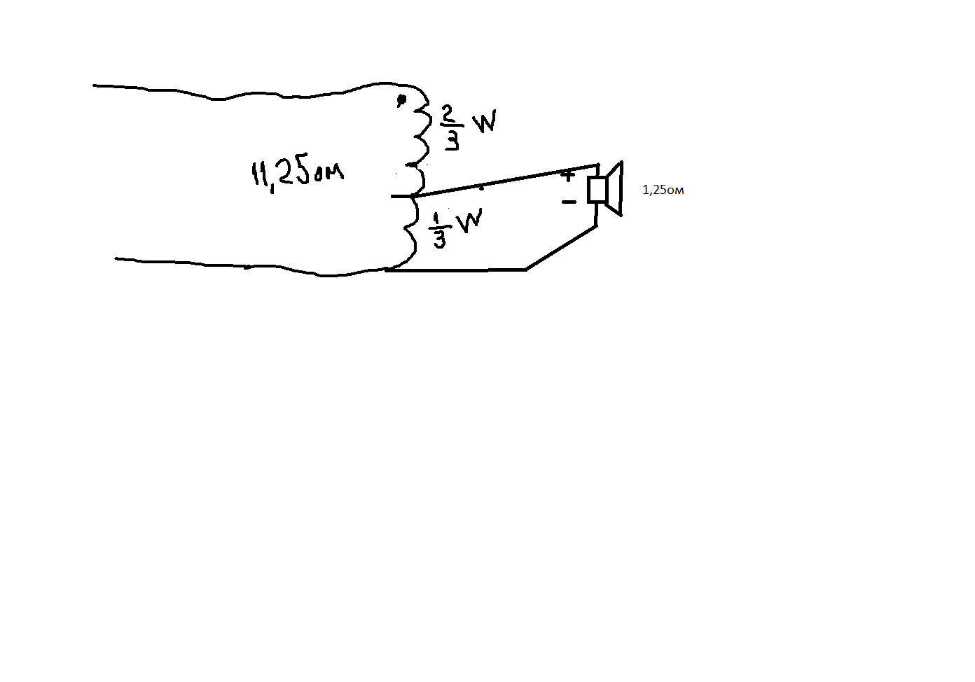

крайние концы на усилитель ,а один из крайних и точка соединения на динамики
если надо по одному динамику на канал и два транса,то мотаем катушку до заполнения и делаем отвод от одной трети витков,края к усилителю а отвод и меньшая часть витков (одна треть) на динамик
еще лучше сделать несколько отводов ,можно менять сопротивление
    12.4 KB · Просмотры: 74
    13 KB · Просмотры: 61
