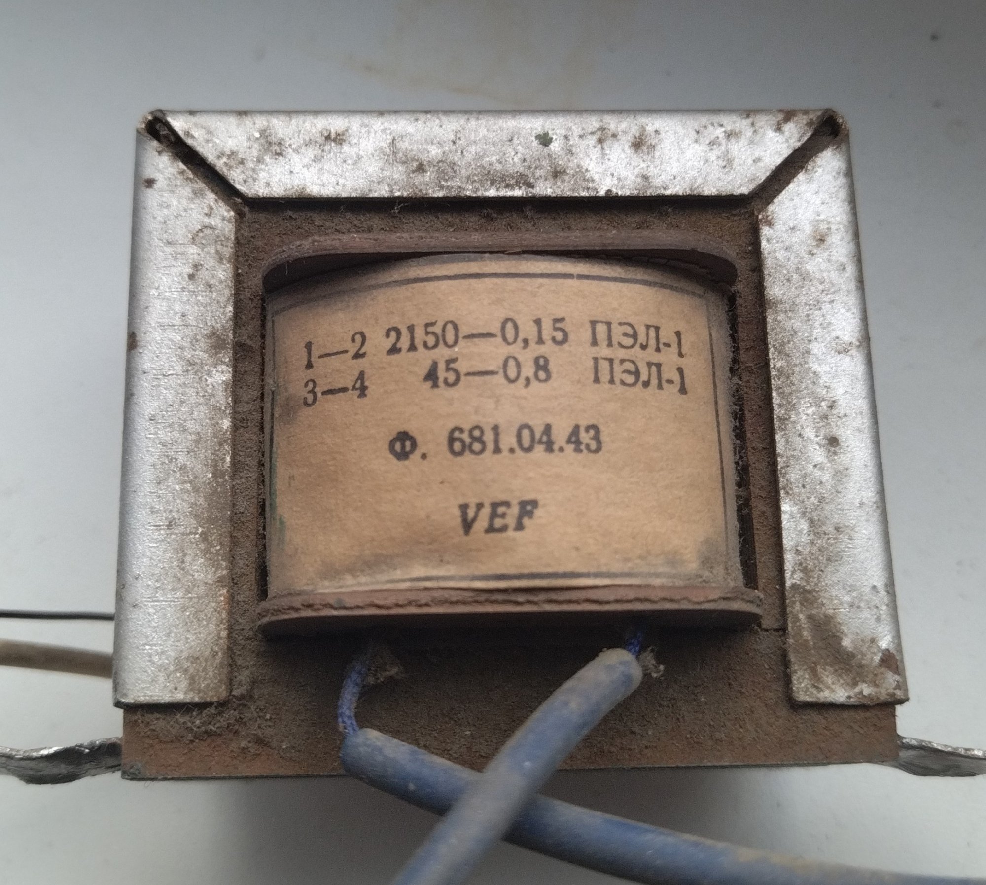

С динамика Балтики вэф
Трансформатор подмагничивания
Куда сгодится такой?
С люкса
Выходные трансформаторы:
Тр2: первичная обмотка имеет 2 х 1140 витков провода ПЭЛ 0,15 (сопротивление 280 Ом}, вторичная - 2х70 витков ПЭЛ 0,38 (сопротивление 0,76 Ом). Сердечник из пластин УШ-19, набор 28 мм.
Тр3 первичная обмотка содержит 2 000 витков провода ПЭЛ 0,12 (сопротивление 180 ом), вторичная - 35 витков ПЭЛ 0,51 (сопротивление 0,2 Ом). Сердечник из пластин УШ-9, набор 12 мм.
вот тебе и выходник для 6ГДР-1... слабенький, но в тему нагрузки...

А обычнные дросселя с трёхпрограммника не но годятся под доводку?
Или какие-нибудь минитрансы от шестивольтового импульсного DC блока питания
от трехпрограммника годится,но маловат размер,мощность пару ватт, надо железо любое из пластин с сечением 4см кв или больше,твз,твк,от импульсников нет ,там феррит
в два провода 0,6...0,8 мотаешь метров 15 до заполнения катушки и соединяешь начало с концом,вот и готов автотранс
Нужен ТВЗ (ТК) или крупнее.
