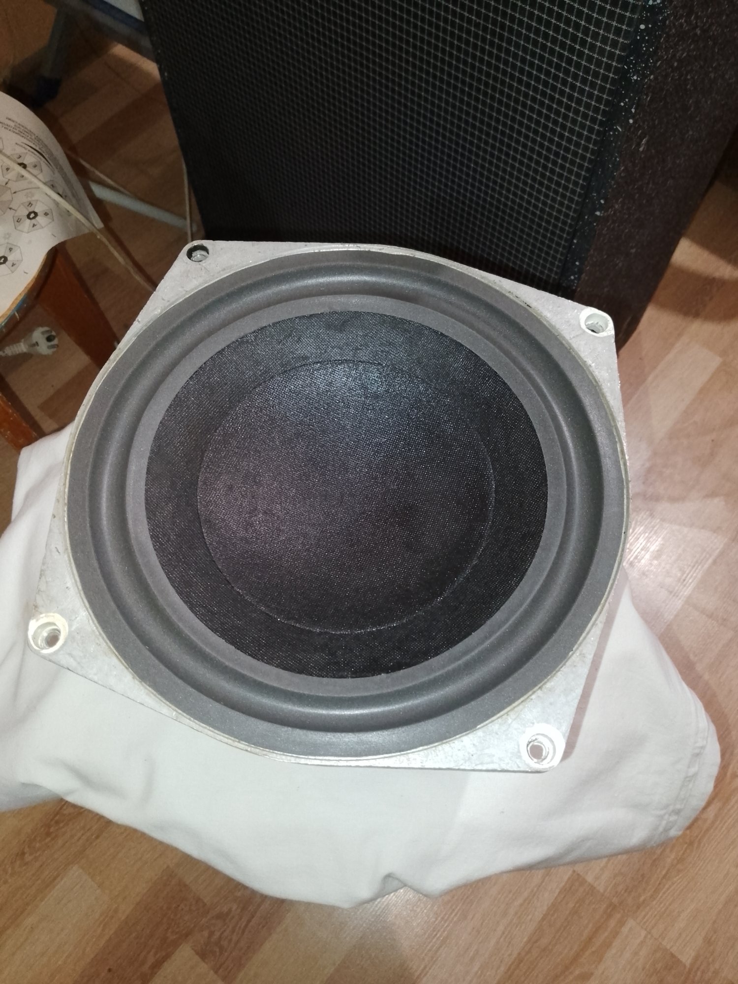

В РФ не знаю где взять, но есть на алли ППУ мягкий и не продуваемый, некоторые рекомендуют, сам планирую заказать, опробовать, в будущем. https://www.aliexpress.com/item/32816925631.html? . Можете взять,на свой страх и риск.
6,697
5,274
203
Говорю по личному опыту. Брал, подносил к губам подвес, и дул. Подвес что на фото слева воздух не пропускает, тот ,что с на фото справа пропускает без особого сопротивления.
Вот еще фото, тут все понятно сразу.
У меня был тот, что слева. Он очень гладкий, пор практически не видно. Продавец сообщил, что он польского происхождения, но брал я его в Украине. Справа - я его слепила...
Zllator
29 Сен 2021
619
326
Киев
Zllator
У меня был тот, что слева. Он очень гладкий, пор практически не видно. Продавец сообщил, что он польского происхождения, но бра я его в Украине. Справа - я его слепила...
Я ещё такие же заказывал из Китая,с Алли. Они точь в точь. Но это все не важно, подвесы оказались с подвохом, быстро дубеют, буквально за месяцы. Купил обычные ППУ Украинского производства, очень тонкие, брал тут, доволен. https://www.olx.ua/d/obyavlenie/kom...ikov-amfiton-75gdn-3-50gdn-3-20g-IDCzb9b.html

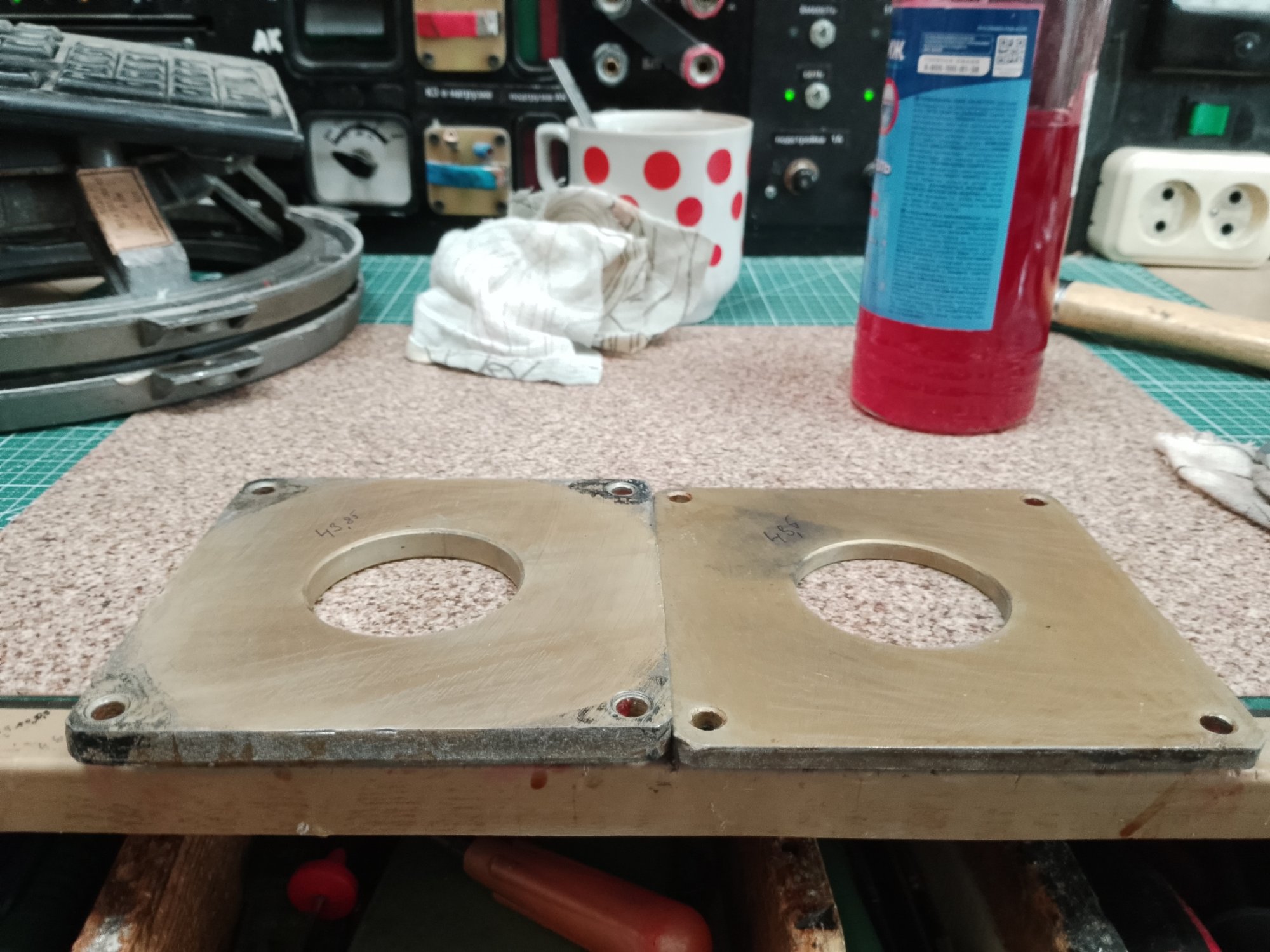

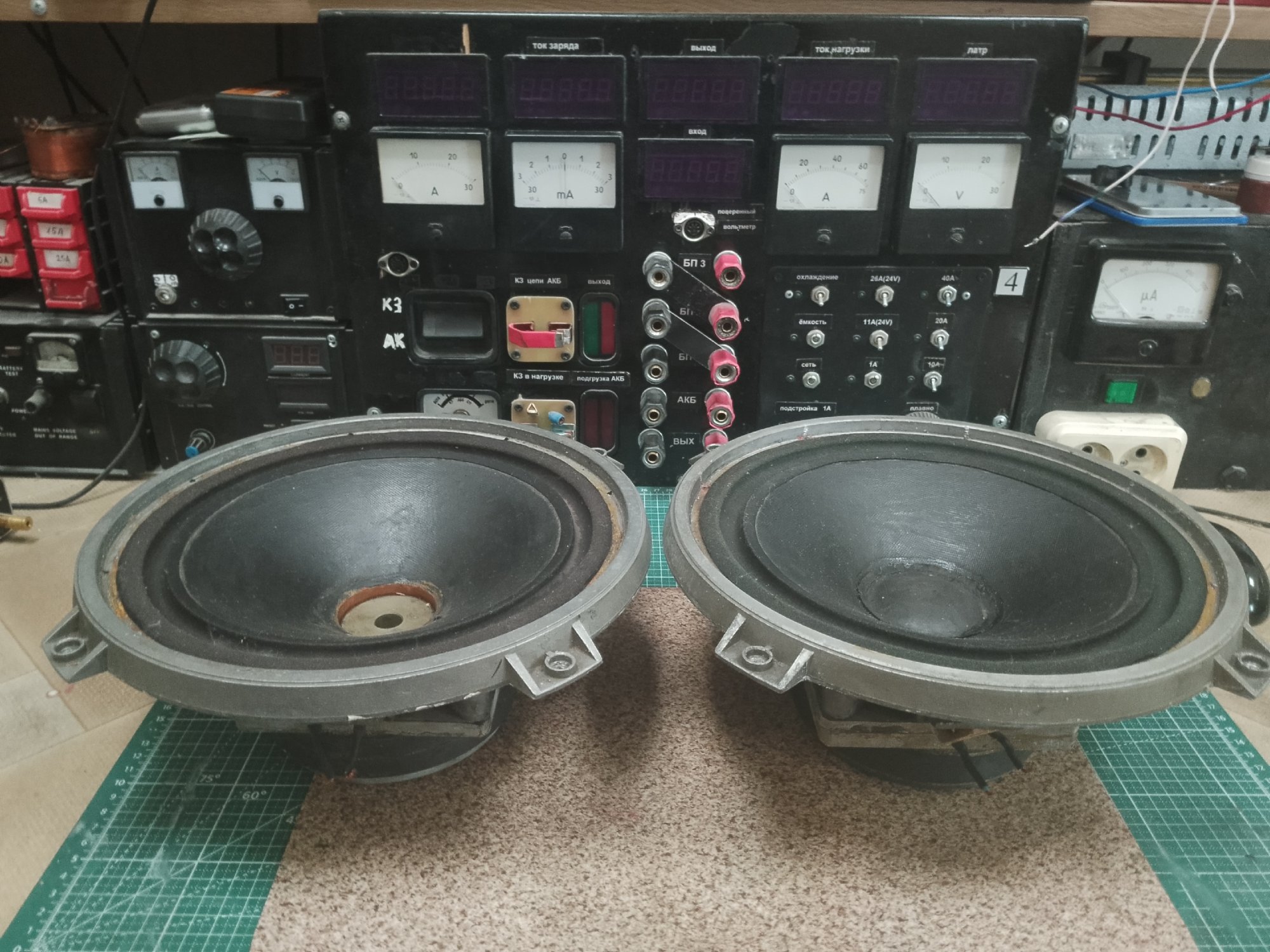

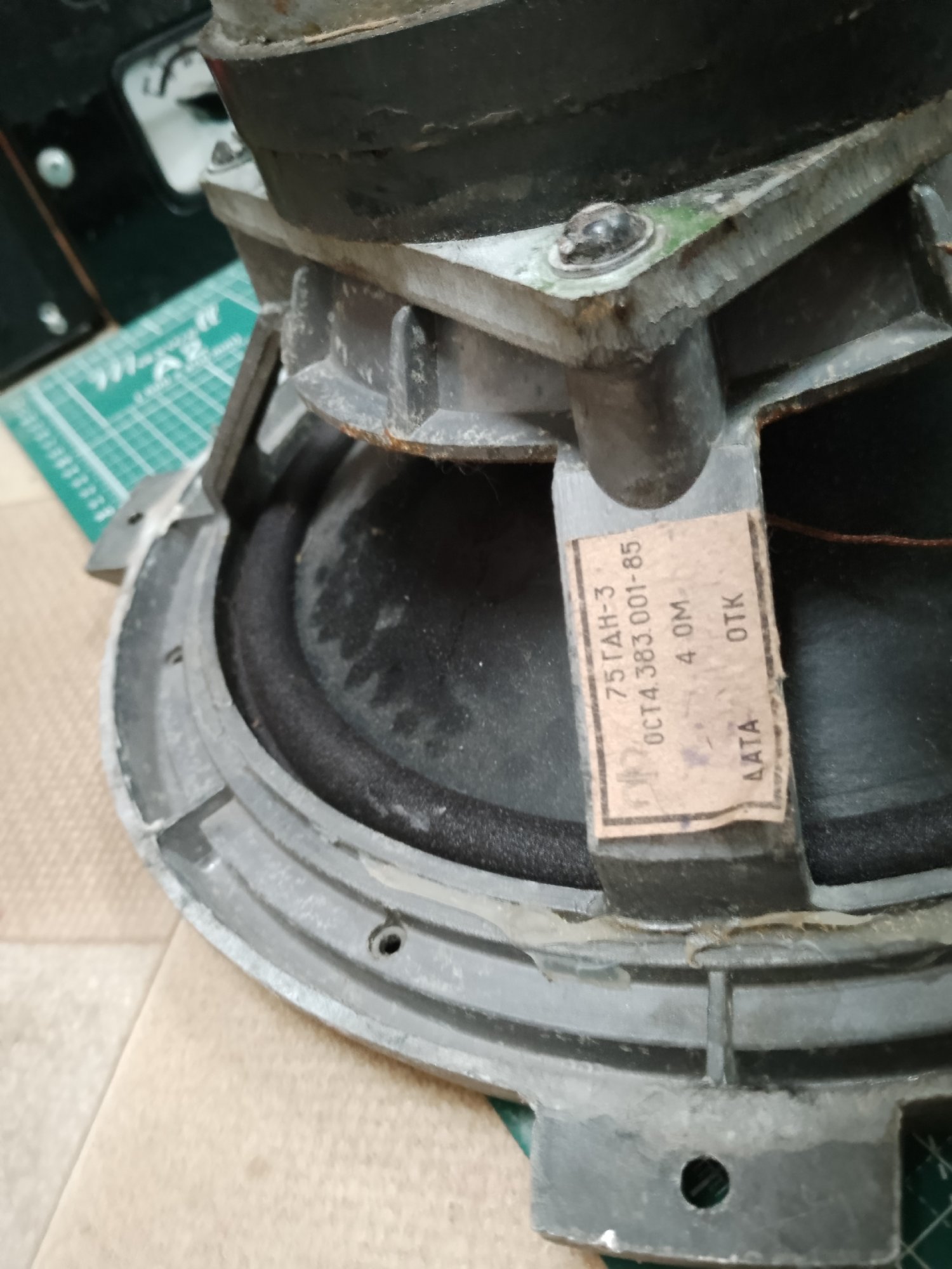

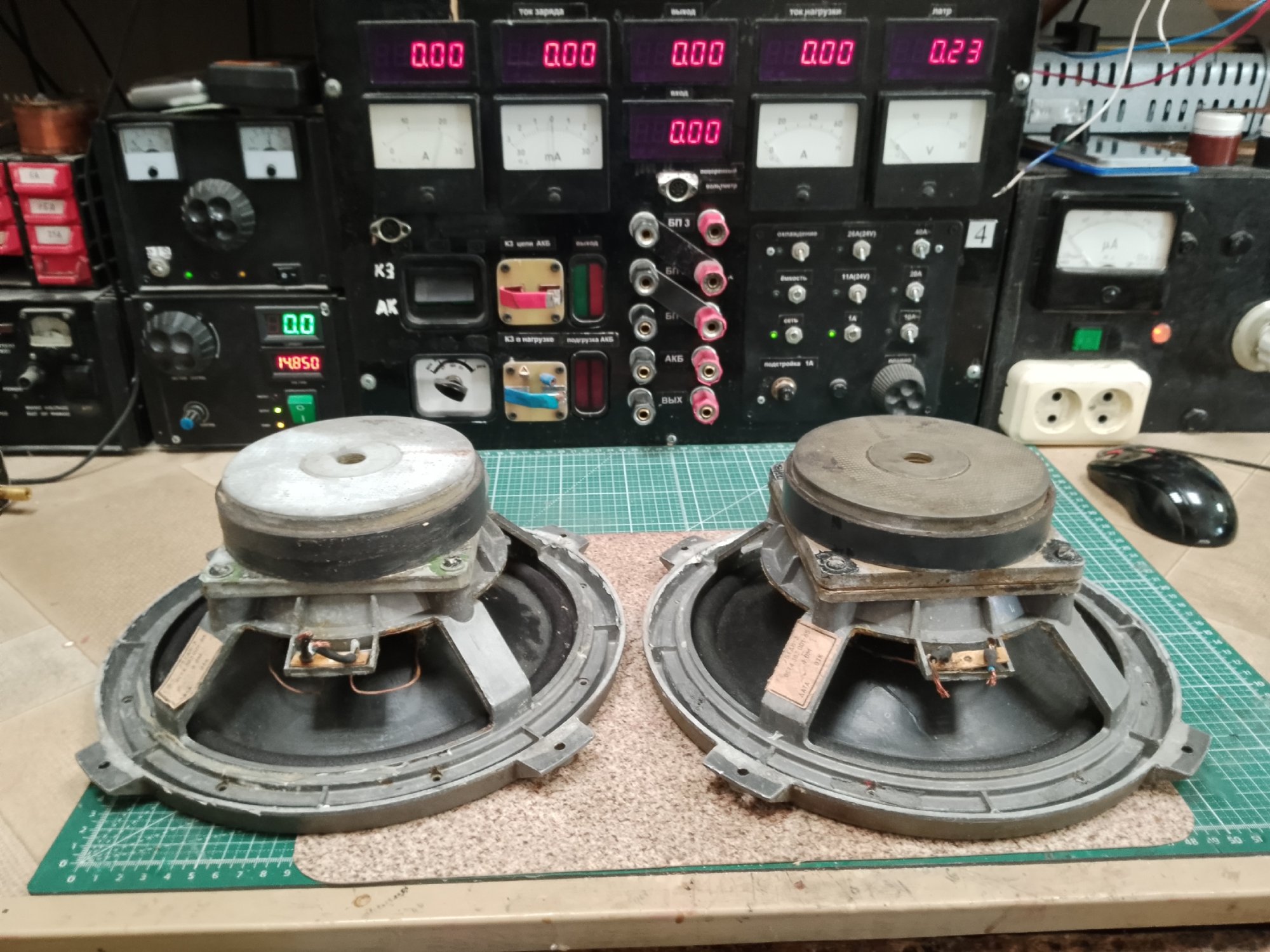

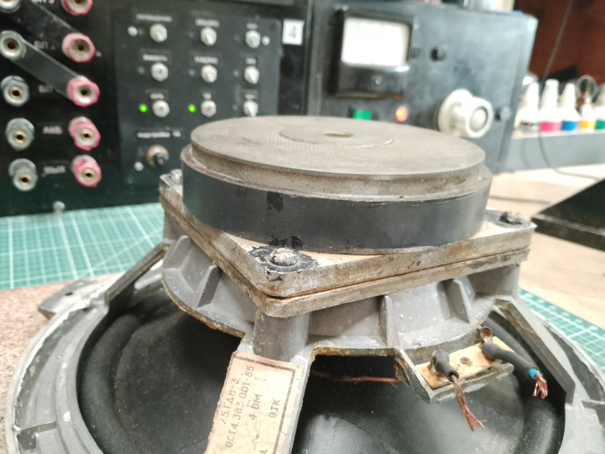

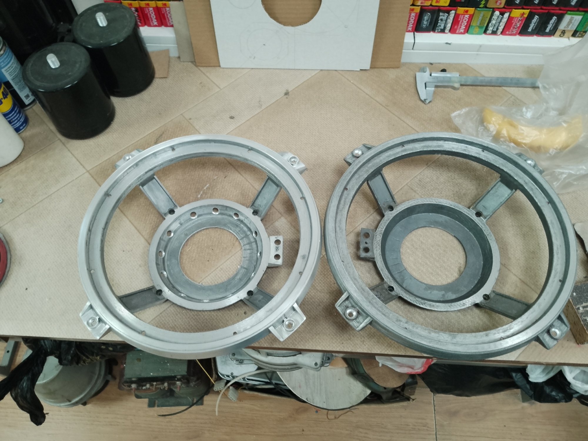

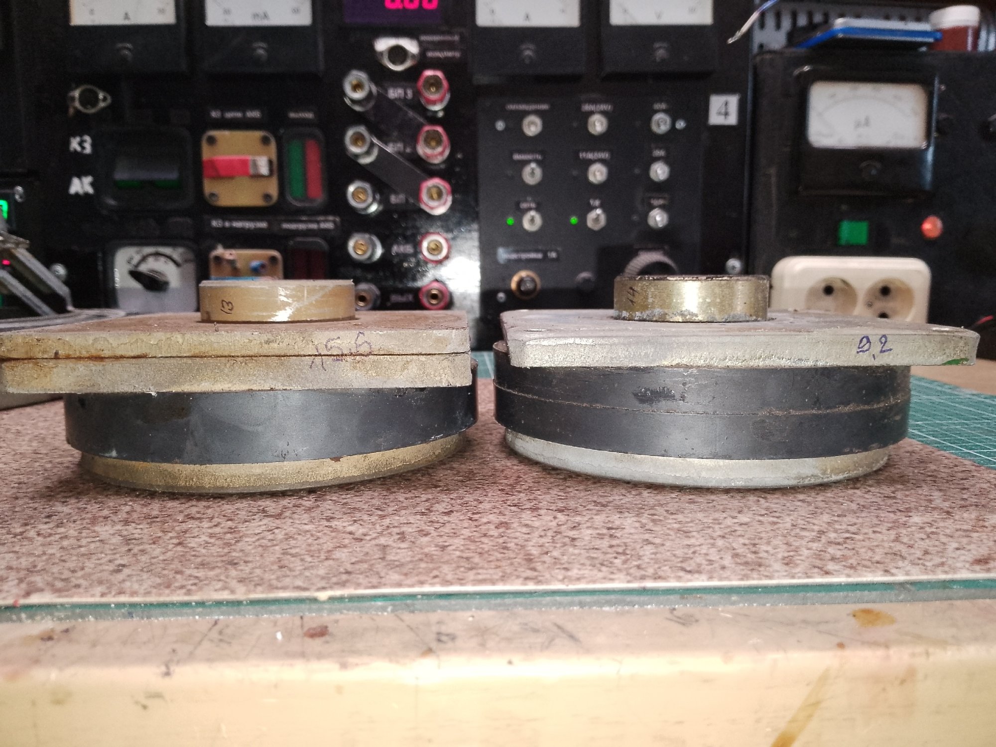

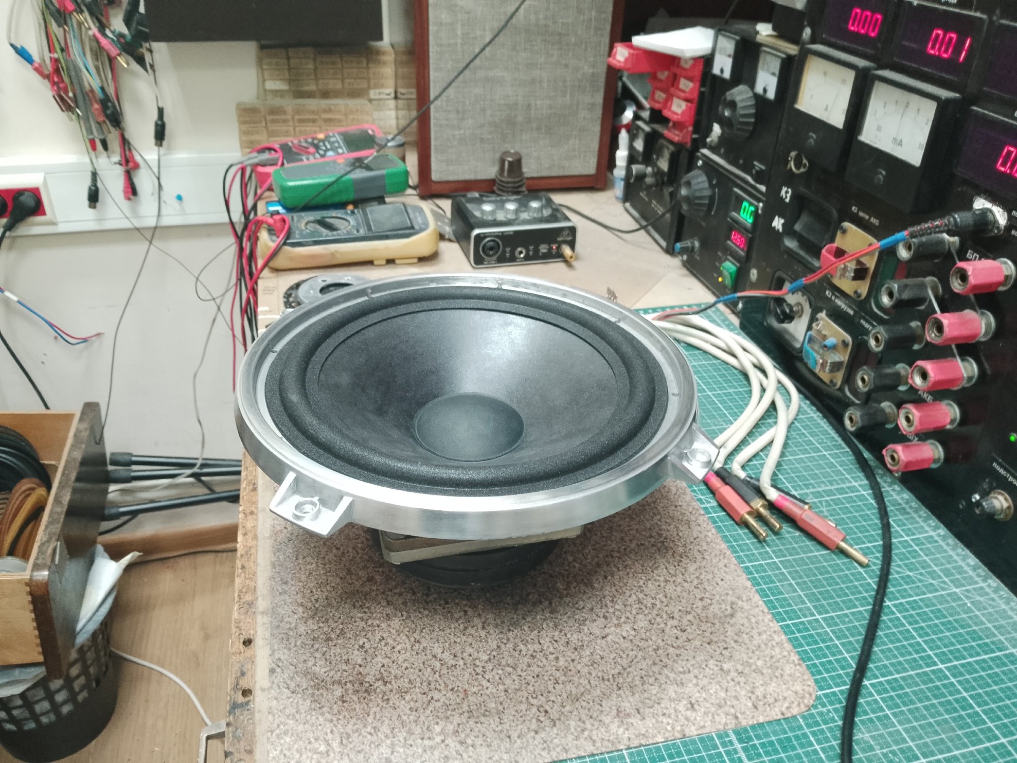

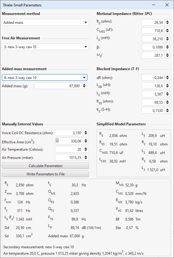

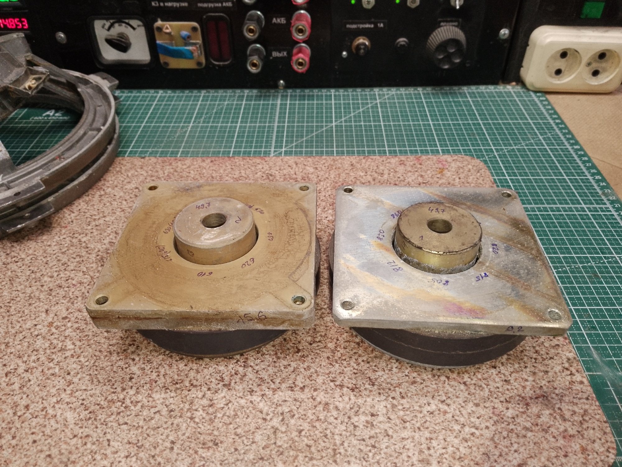

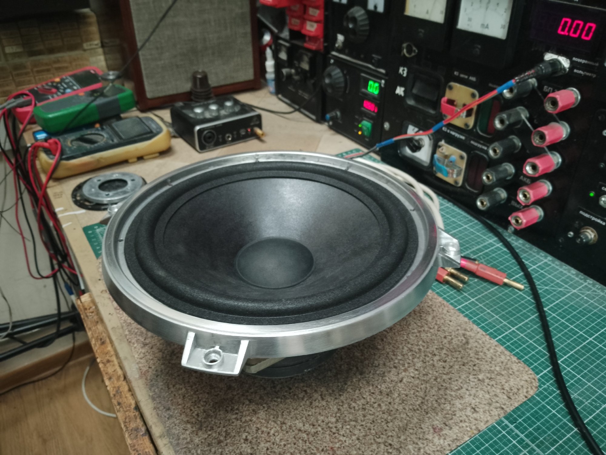

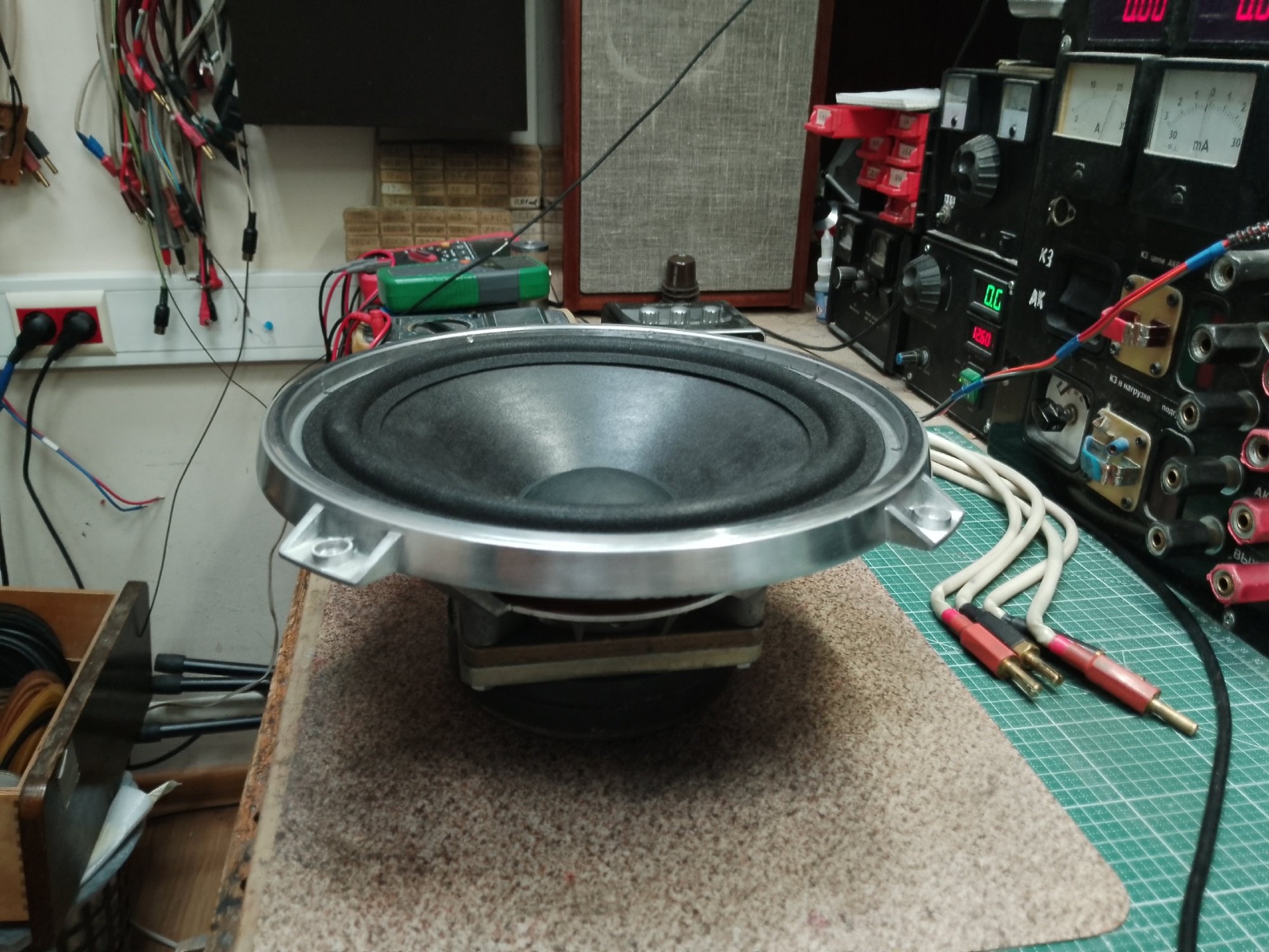

Пара новых подопечных, в довольно ушатанном состоянии, но с интересным заводским колхозом.
Таки вотъ!
R2VMxR-WfTo6nRTm9aIhIgM8MnisRd0ZcjSkDO5osFE2urL-FFHFzLP0bnnTrEwB-UAfLtn4bGG4rZ8RkOp4Lvz4.jpgm-i837Om3wIgdWrOq9bpZq3ITxEe2QV-znXHfKFTPLWi-i9FrKtnlSfXgp6x6GXppwDT5WDFj3nG1RjW3huJ7l4u.jpggMHbdBFogh-0evN8sLeiJSdOioOnpH1E3HHSNiT5ww6tn5zdsNGiT9ZCfLEcjbjtlqH7b4NGuY12S6w7SMp0m569.jpg
Ну и, вы наверное уже заметили, да?
3blYnXmuwsgnj9I2TubuszV8NCy-HKCjmRLNXIVNhhm7LjoeF6_uWP9dgQvanncHQqT22lF0WxNHsogrYg7Ax_2n.jpg
Двойной фланец, причём они, похоже, подгонялись на фрезере.
С одного сняли много, со второго чучуть, трудоёмкое в плане технологичности для домашнего колхоза, а для заводских условий вполне.

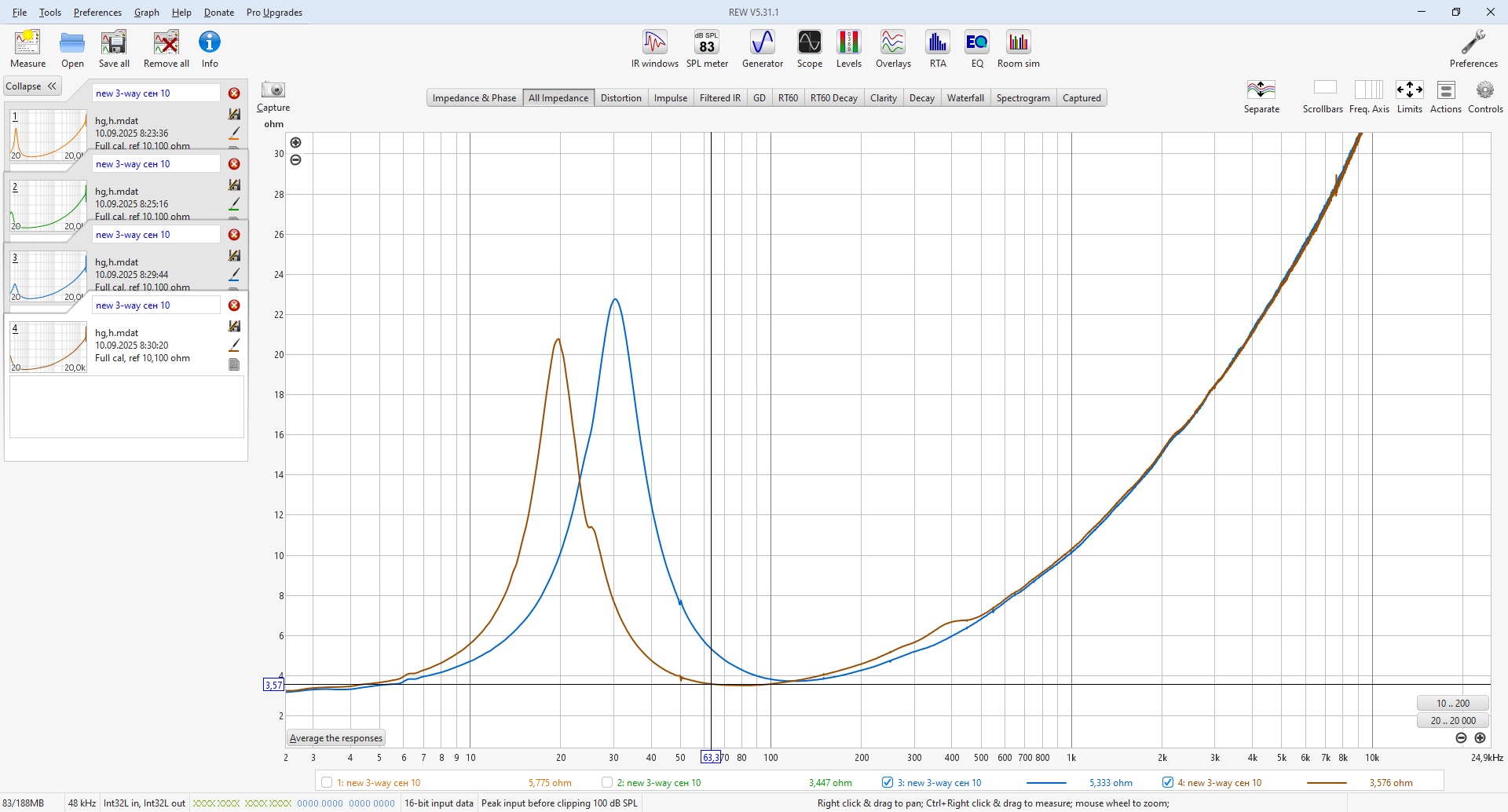

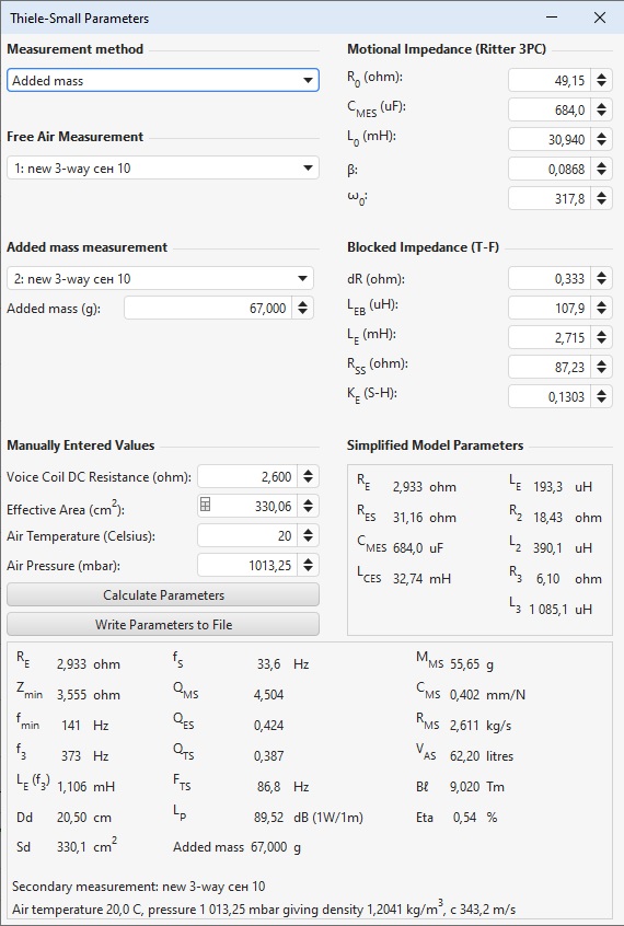

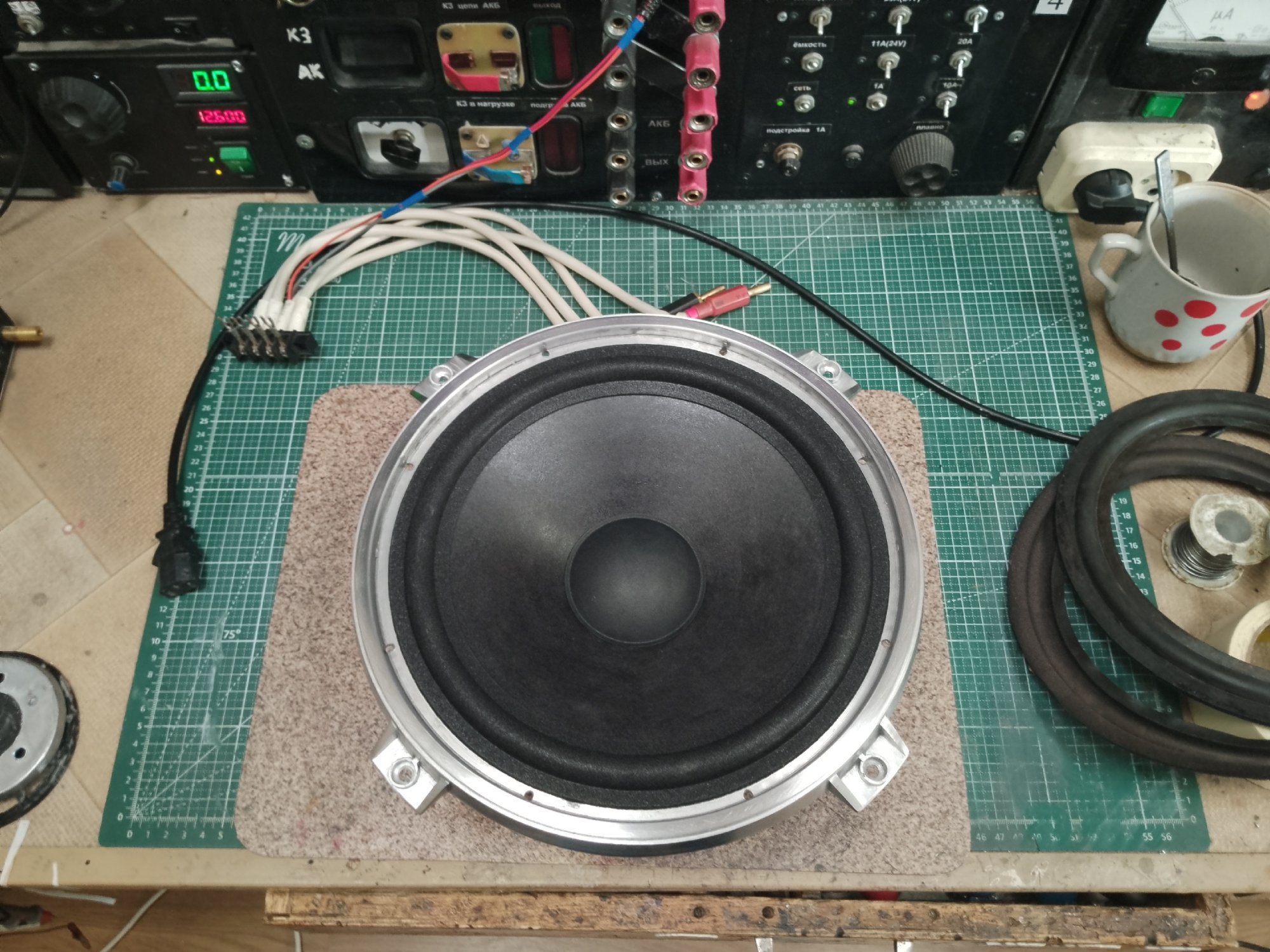

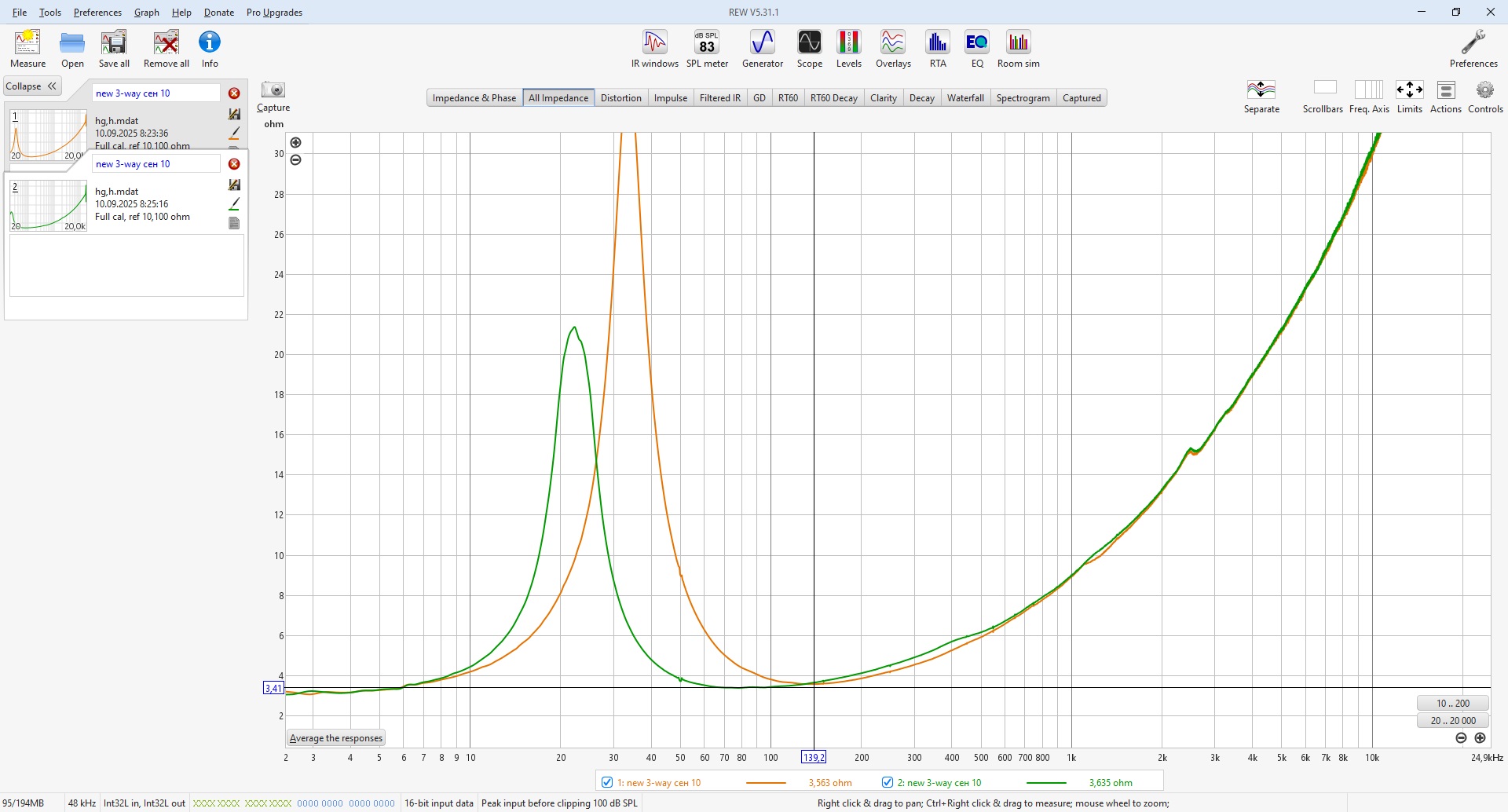

Сразу не стал дербанить, снял параметры. 1ый - обычный, 2ой - "двуфланечный"
графики, соответственно 1ый и 2ой
Параметры как ни странно различаются не сильно, и как буд-то больше влияние механической части - жёсткости подвижки (хотя на ощупь разницу особо различить не смог)
При разнице в параметрах оформление для головок почти совпадает: ФИ - 55л настройка порта 33Гц дают 35Гц -3Дб и 30Гц -6Дб.
Идём дальше

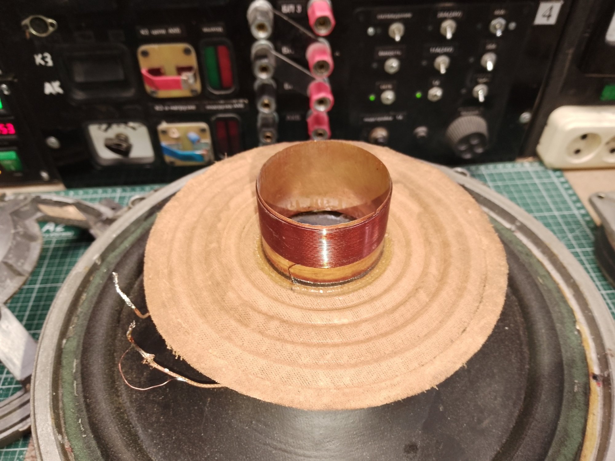

IbLGS7ZH0CXT9-cKOziU07wrM31TpAJ0mF3mqdE8xW8fmNDlbwVVkcJGpoMVxWhPspuVlj3DYqbPsHsYfIt1FAb-.jpgmG8v3YwLrMCe2-N10pjkkeTB6WsG6IX6Cilt710VAvPvFT0PCA12DkBeNYJg1HQpGTccobMv4KUkhRx6Q0VYfAYW.jpg

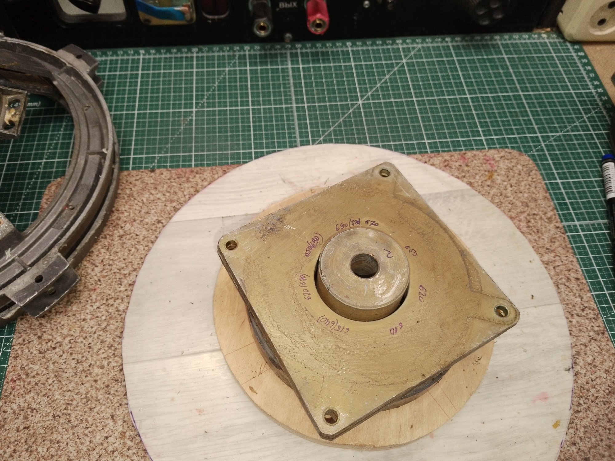

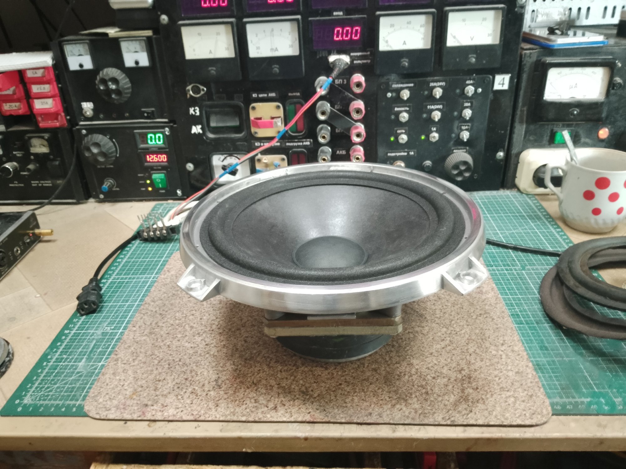

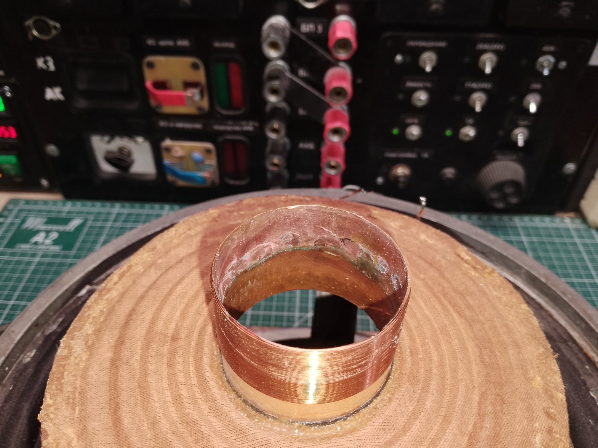

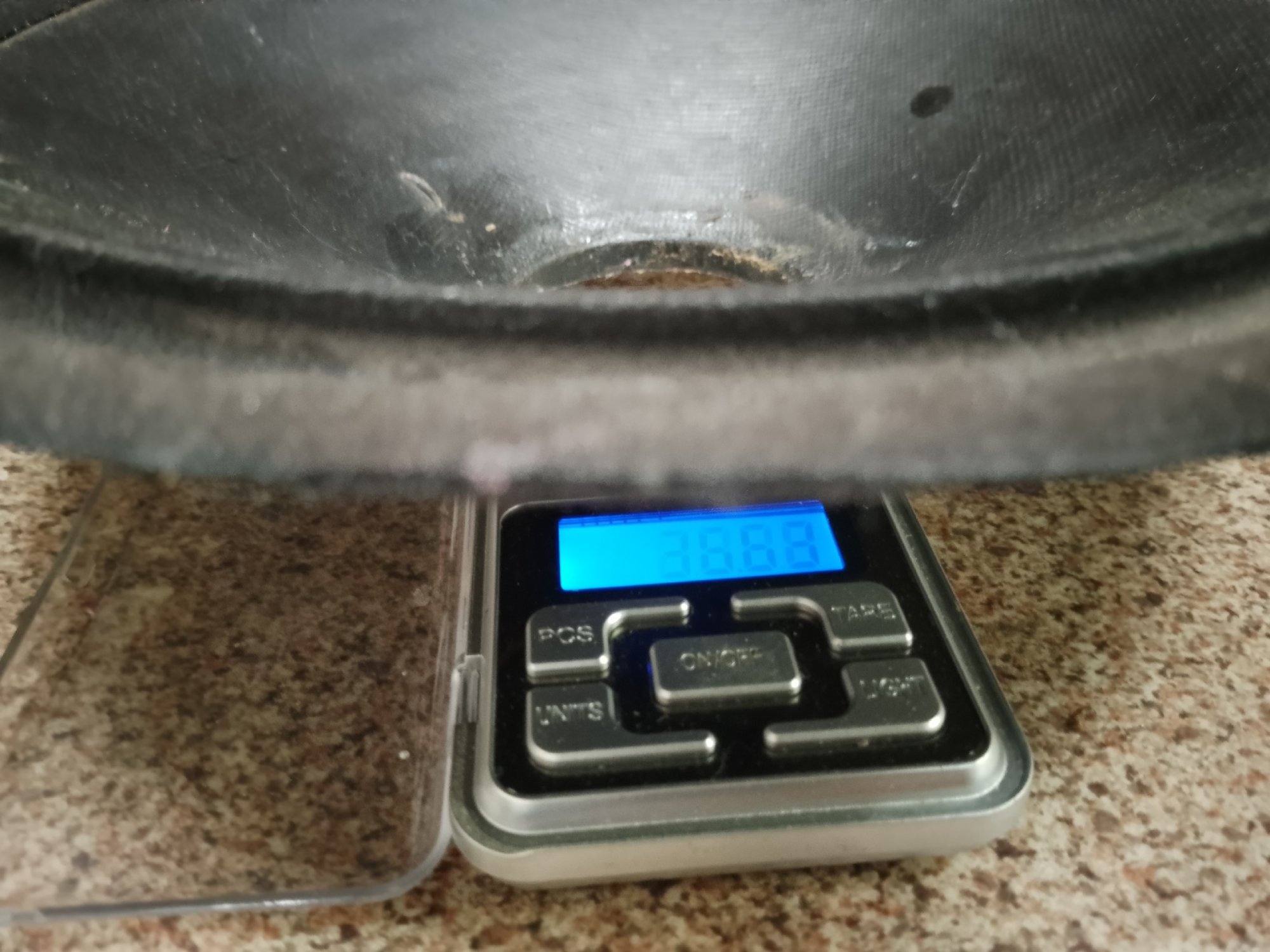

1ый. И катушка и МС со следами коррозии. Шайба - мягкая, не совсем тряпка, форму держит и скорее всего в этом помогает подвес, он пожёщще.
TZel3Ybjmx7jK4QEULHInuGCxrSv9sgwB7hpWEAIlYLrnX0iHHfY_pTjvTWFGF0Rqpt3TW0ywQtlGfL1X1W47Bip.jpg
Магнит! Центровка так себе, индукция по периметру гуляет от 800 до 870мТл
id4WewFdKKpAlyqSPVYdUjm5rxxqCwWtySG9JW97W7zTwXGuBXG6EHJnu2oUbJe4bLWYkzauHd4CHIUXnkwdlh2B.jpg

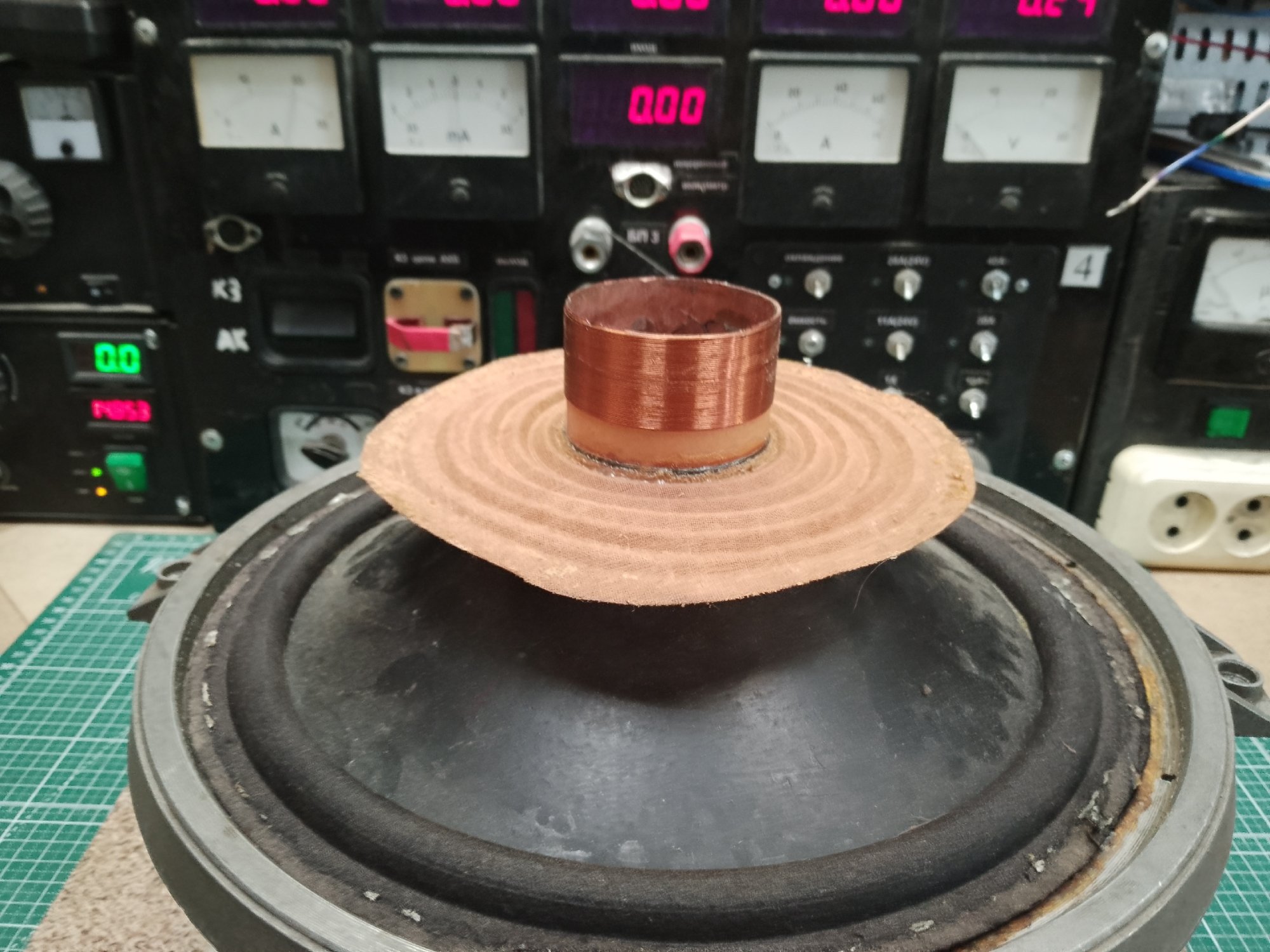

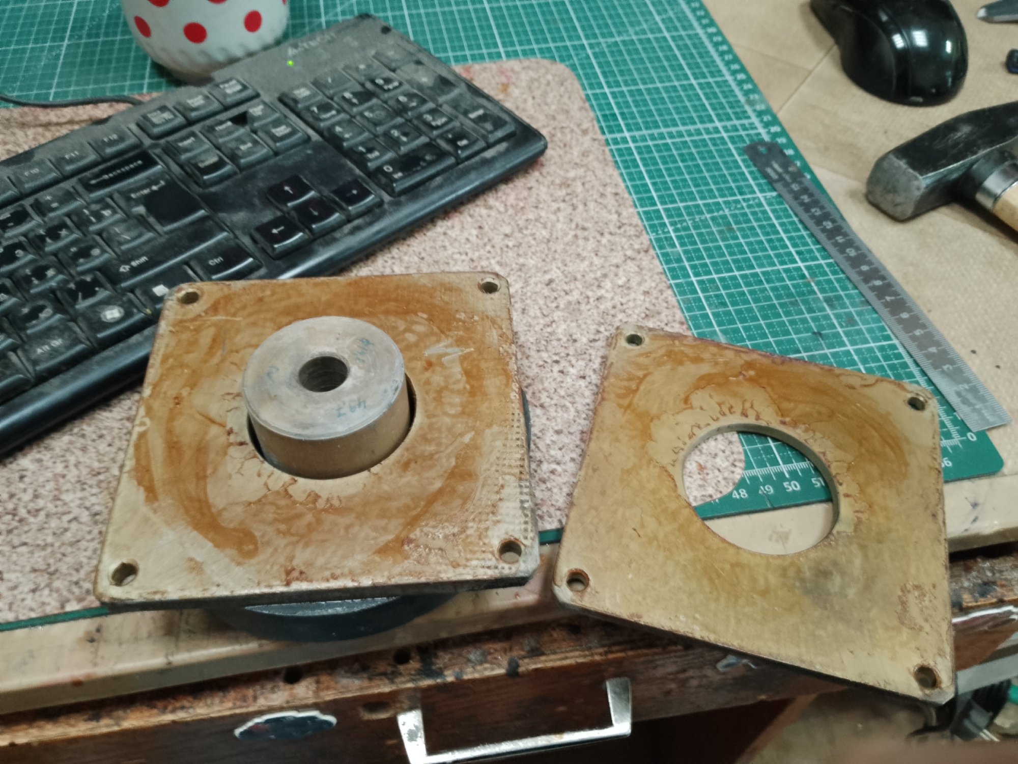

2ой. Катушка в лучшем состоянии. Шайба такая же мягкая, подвес - судя по параметрам немного жёстче первого.

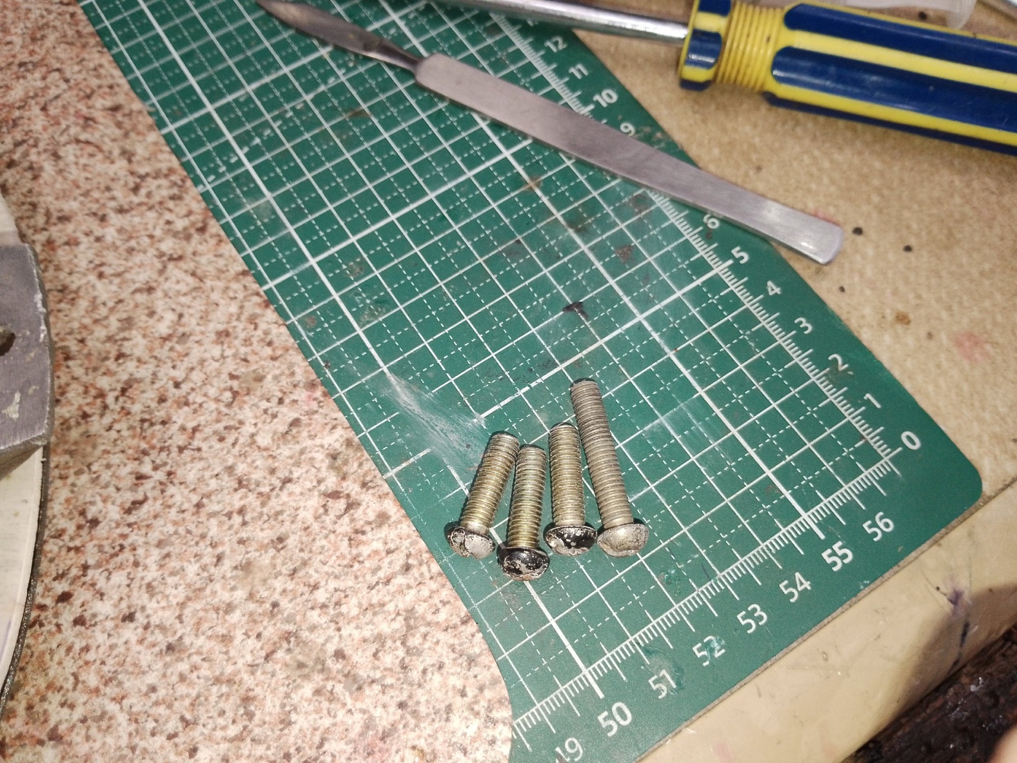

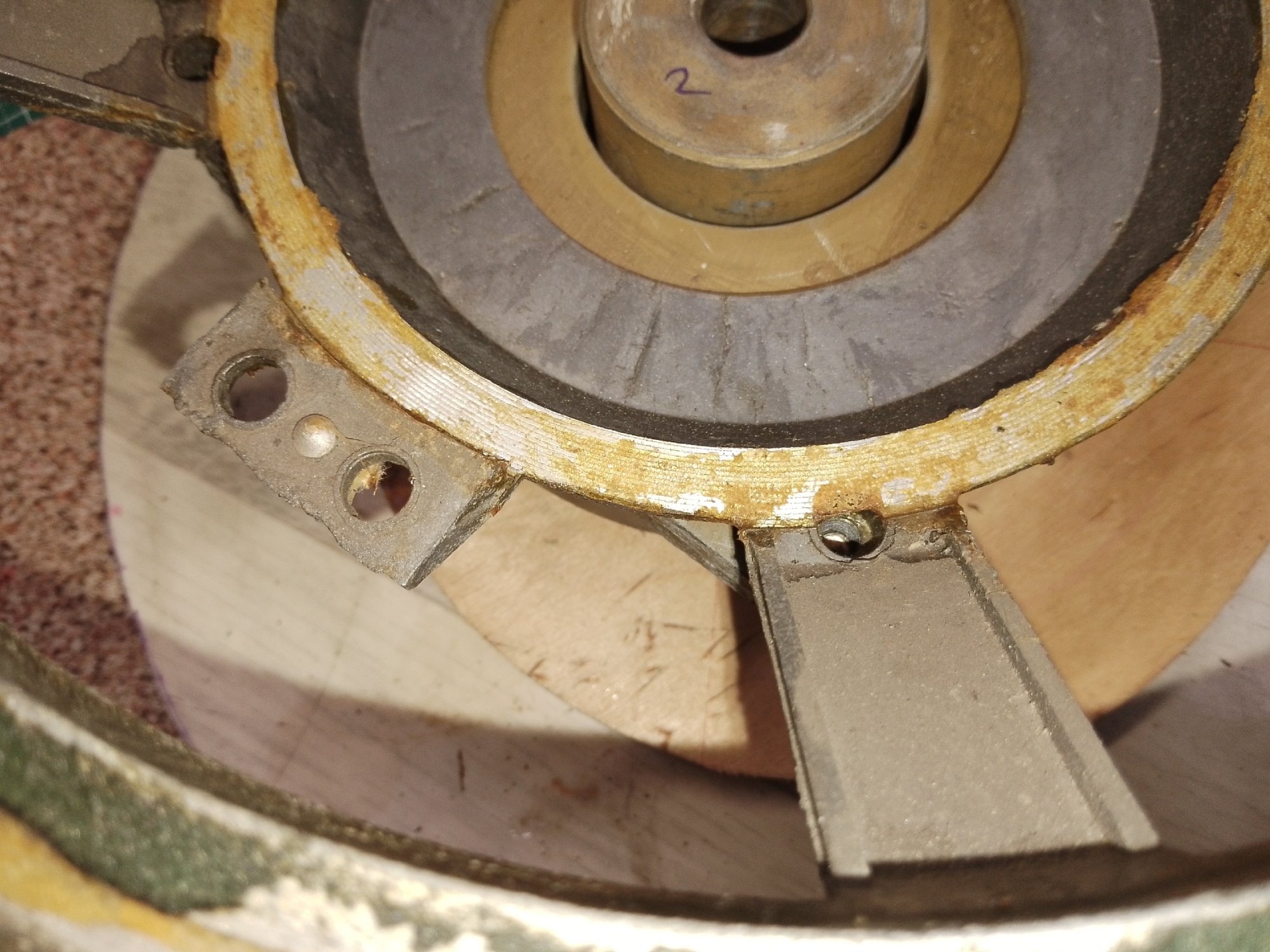

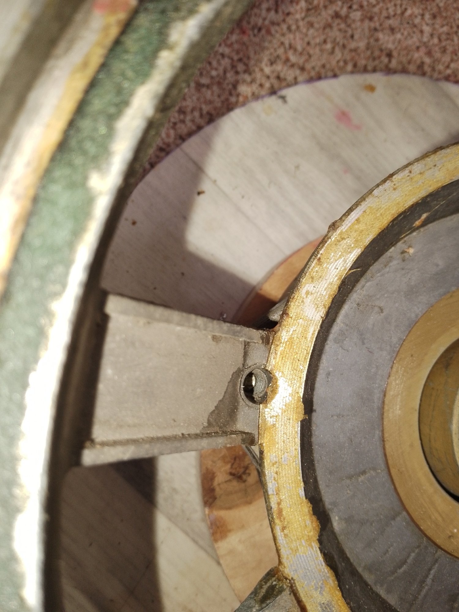

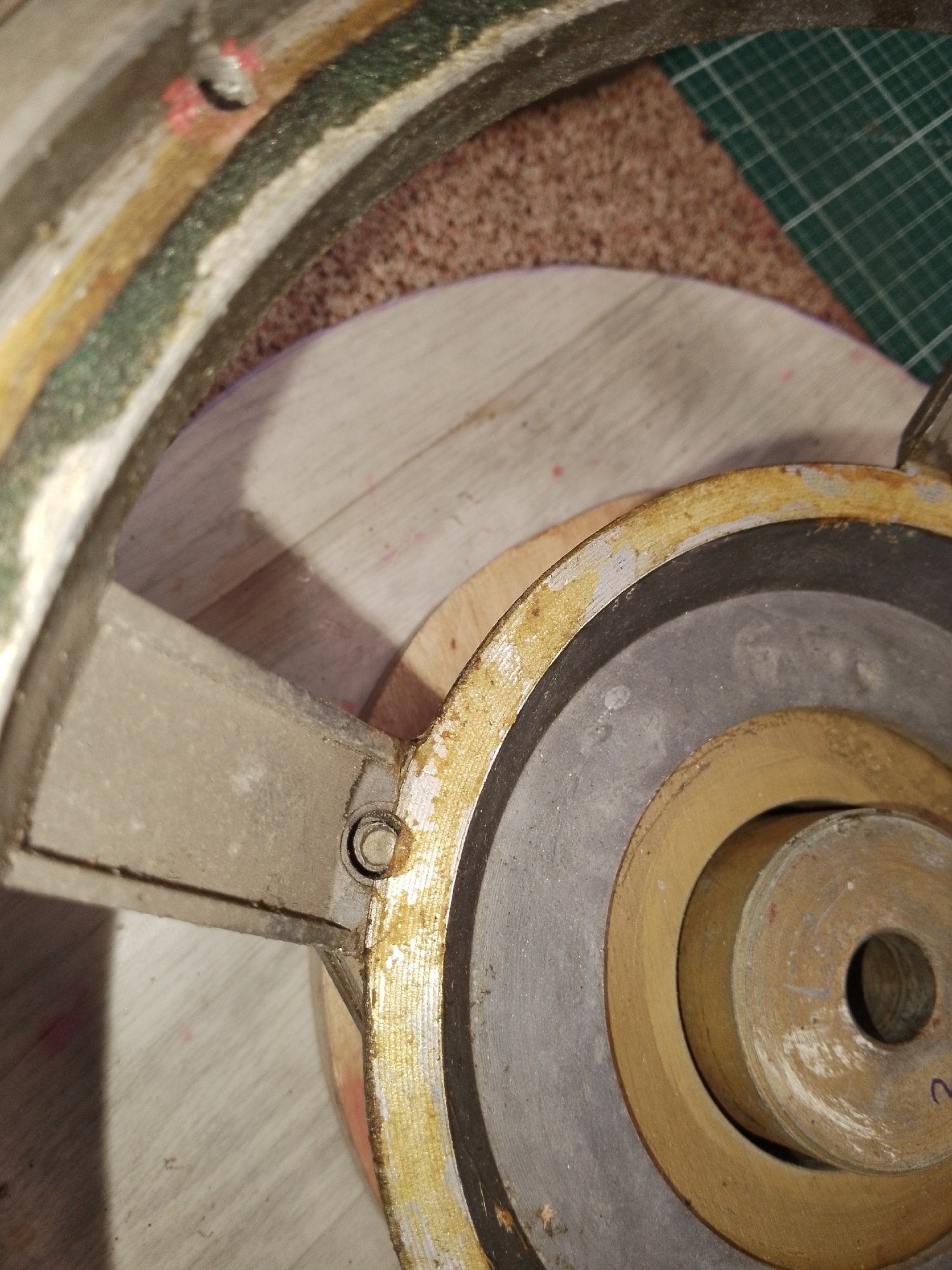

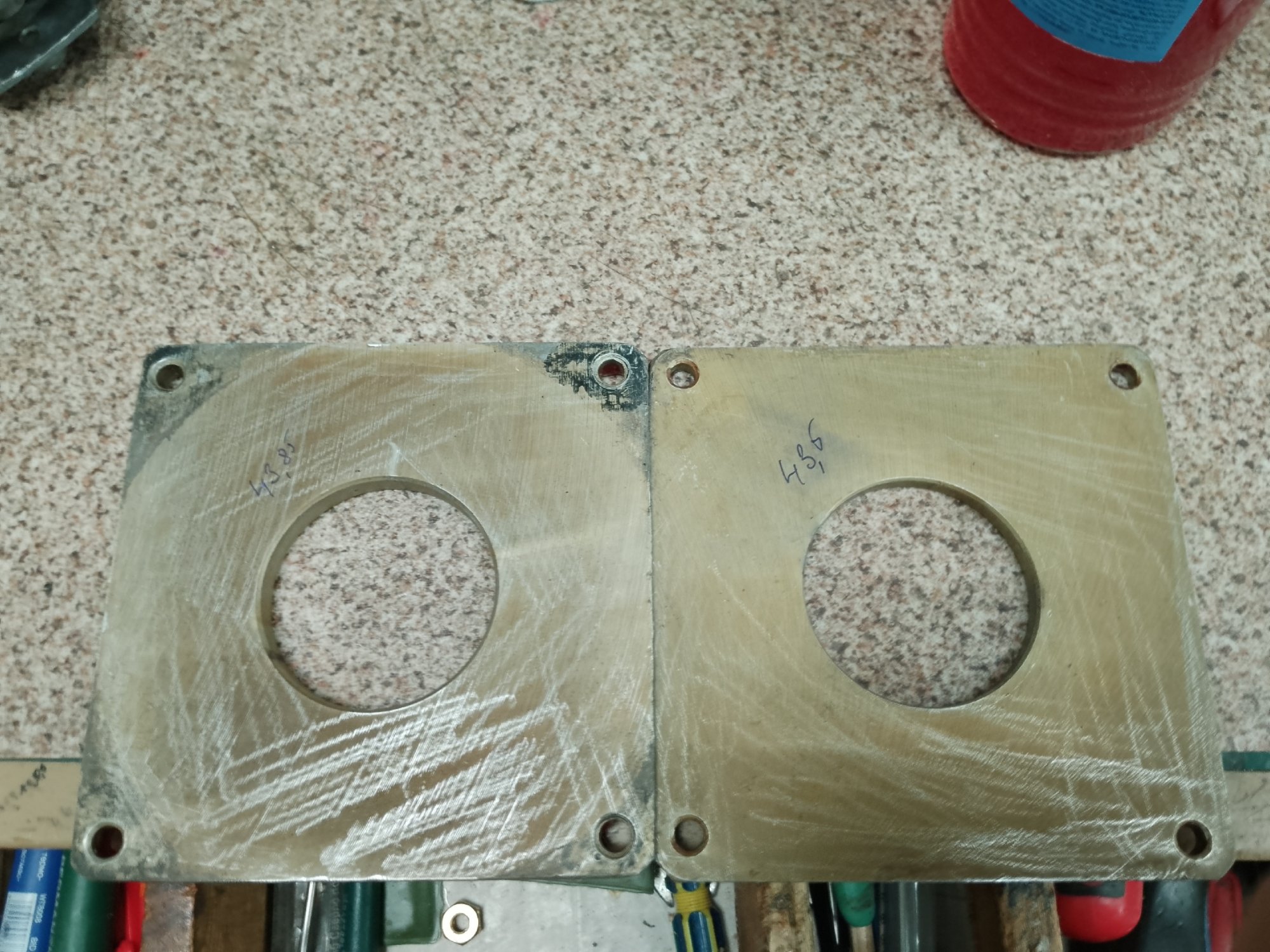

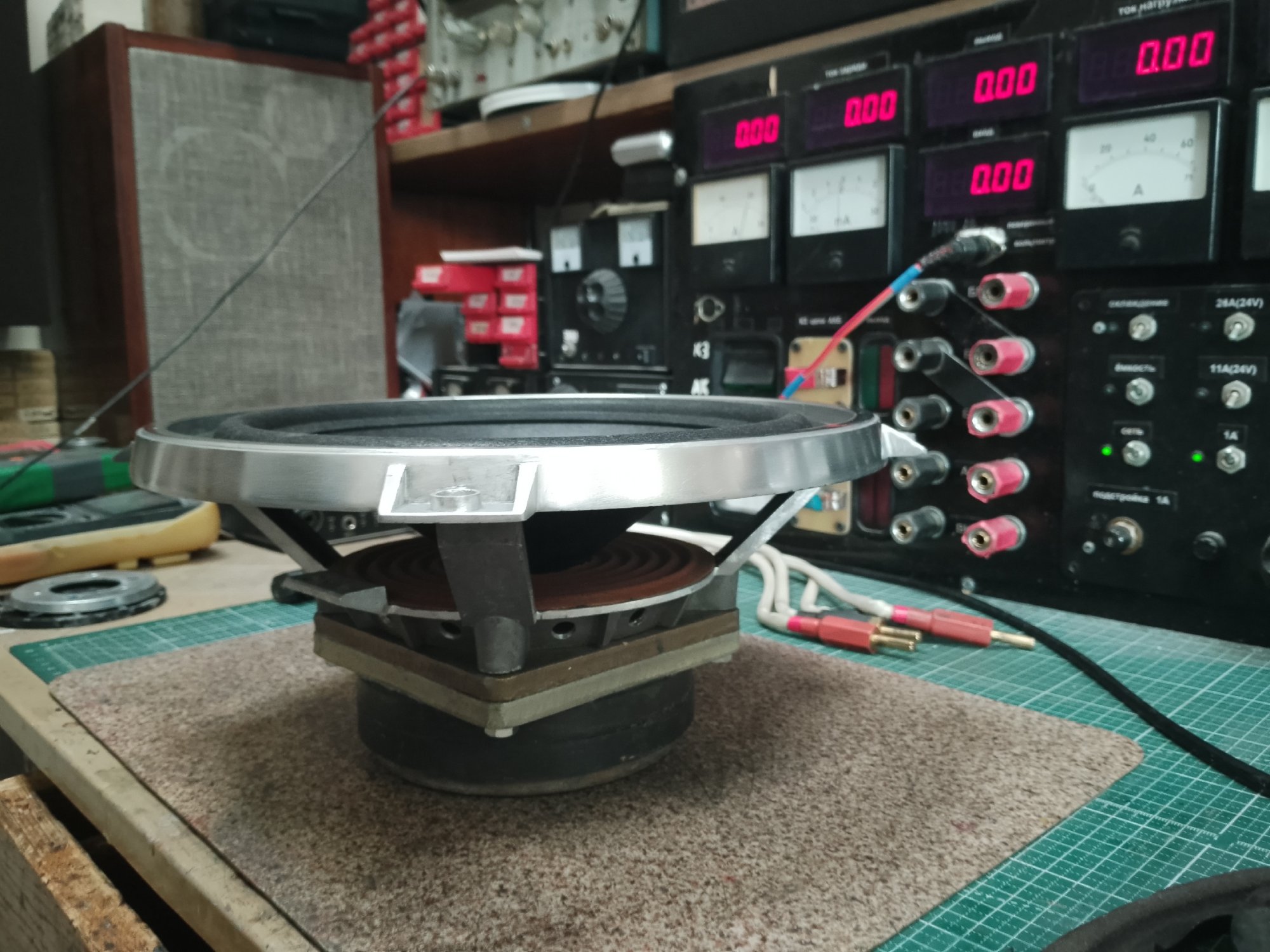

А вот тут нужно обратить внимание на крепёж.
q6aUGUPMJrgI9euHlCdgzZ3G9WLmXsa7khDzWX2zKcw545-UcUoceOvSDYpLsYToQeuBqS6nMwMM4S4JtkvlCTp4.jpghMLDEDrjrliRm5NZUDiwMGF3zgTN9RabgUVKEUP8IsfLUc5Zy4UiwkZZdR-a1XgK9m3y-FNH14hJphHjFKKzhDM0.jpg5_QuKA4wBn_9FKsVL0P76U_oqSqQ0OCLOlB7kSLSnJkJ_8W5SEOWcCCIkco51XX_42kNgTK2ctaVyuHeDRH0P2gV.jpg
Видно, что кроме одного винта, все остальные цепляются буквально за край резьбы. Выкручиваем, проверяем.
YGBG6gXihB2BOk2m-9FOvZv3uLhhg69b0aBAU9e3ovn5o6ixRVzkVxQXwGayhzEZB_ZQxwQikXzHM0SJAADoWFDz.jpg
Так и есть. Включаем режим Ш. Холмса с его дедуктивным методом и приходим к заключению :
Кончились кольца 132х12 (а мб не кончились, а по ошибке поставили не те), но были 134х18. По два 18 ставить жирно (это уже уровень 100ГДН),
поэтому поставим одно 18, а оставшуюся высоту доберём фланцми. Сказано- сделано. Правда, стандартный крепёж 6х20 еле достаёт до фланца,
ну ладно - вот вам один 6х30, а дальше крутитесь сами! Выход - дополнительно посадим корзину на клей! smile_27
Посадили, пришлось отбивать. Ну да ладно, это лирическое отступление. Перейдём к индукции.

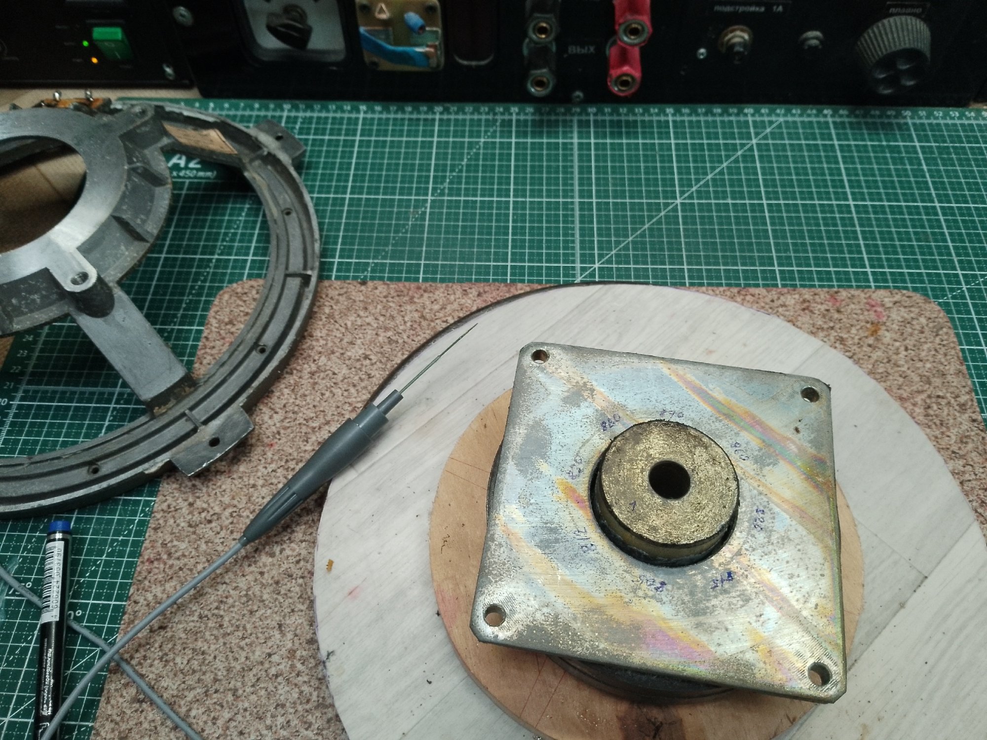

A3qfux4KzX2rsquKeSDQTrrz8uzMH9AmN0Aq4U9CZFkj69kF3WxoULaMEG6DnR6eZ_W-G7jbjgHFWYEEQgX89BCS.jpg
И вот тут всё не так хорошо. Понятно, что она будет сильно снижена, всё таки магнит 22 мм и 18 - это уже неслабая разница, так ещё и высота
зазора увеличенная, но это оказалось не худшим. Толи фланцы криво состыкованы, толи у них разные по диаметру отверстия, но на участке толстого
фланца индукция ниже. Т.е. индукция не равномерна по высоте зазора и меняется ступенькой. Сами значения индукции - от 610 до 690,
на верхнем участке от 630 до 720мТл.
Размеры:
pyWtNDFNcLWQATn2EjXMobDeEYDhg9FIrvcH5nt8yS2-tUcVpWt6ppLHxgzPeaYNdSqkJFZ2BK1ewe42PhbyR8I5.jpg1Np6bYkkFwg766zsgRM0k4MHN8OL7O3Eozf4uvd4UlKaLOGMQcZ7TAISWoyUWin3Mel6G9rXMj8PPTc70itIBtVI.jpg
У стандартной МС фланцы по 9.2мм, керн 49.7мм, выступает над фланцем на 14мм.
У нестандартной - верхний фланец 15.6мм, керн 49.7мм, выступает на 13мм.
Отверстия в кернах по 14мм.
Высота намотки катушек немного отличается, на первом динамике 22мм, на втором 20мм.
Хочу разобрать магниты, особенно нестандартный, посмотреть, ну и подвижки. Чуть позже дополню инфой.
Таки вотъ!
Посмотреть вложение 150819Посмотреть вложение 150820Посмотреть вложение 150821

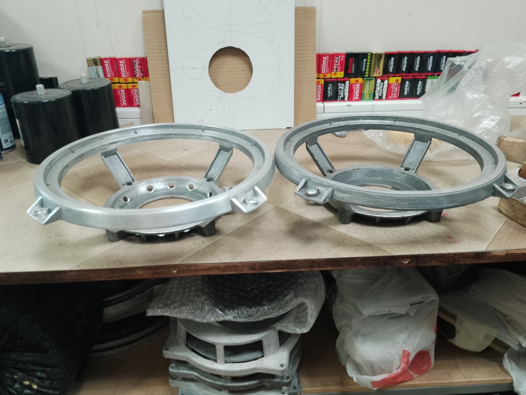

Посмотреть вложение 150826Посмотреть вложение 150827
Посмотреть вложение 150828Посмотреть вложение 150829
Идём дальше
Посмотреть вложение 150830Посмотреть вложение 150831
Посмотреть вложение 150834Посмотреть вложение 150835Посмотреть вложение 150836
И вот тут всё не так хорошо. Понятно, что она будет сильно снижена, всё тамки магнит 22 мм и 18 - это уже неслабая разница, так ещё и высота
Размеры:
Посмотреть вложение 150839Посмотреть вложение 150840
Размеры:

МС отправилась в ацетоновую баню
Woiknf9gs01ypv2V00-OrQ9syhvEaxo4UpJgMn9Lfa62M4o-k8xZgdqzDloWXwk_M1n7RkvdFiorqxeK1mYL3YCT.jpg
Верхний фланец отделился достаточно легко
Uc1BN5NMnargTcsGwn1L44s07P7gmPeS6BjYZAKVuV4ZXPHdfOrUq9RfIFSvC-6dXTd1Xx8NBQosorvhuaS9Ib_0.jpg
Что позволило измерить индукцию в зазоре без него, получилось от 740 до 830мТл, до стандартной МС конечно не дотянуло, но уже близко.
r-TDbNOV8SkZn5kxbZZlpScbbegsniHpEJtLP0HyKpGWk7Gbnf88Vso9_kP9TtZ6nJuSq-yK1I5xkLaeYwSLwtok.jpgurLc3HPDWy6DdO0Coz1MTqL6UO8SSCDebSBloq4J5gXz22JjKxiC6n5zY3JZKiZZ0iFeYFQms0gyekNnvCUUxpjy.jpg
А это причина "ступеньки", у толстого фланца отверстие 53.85, у тонкого 53.5.

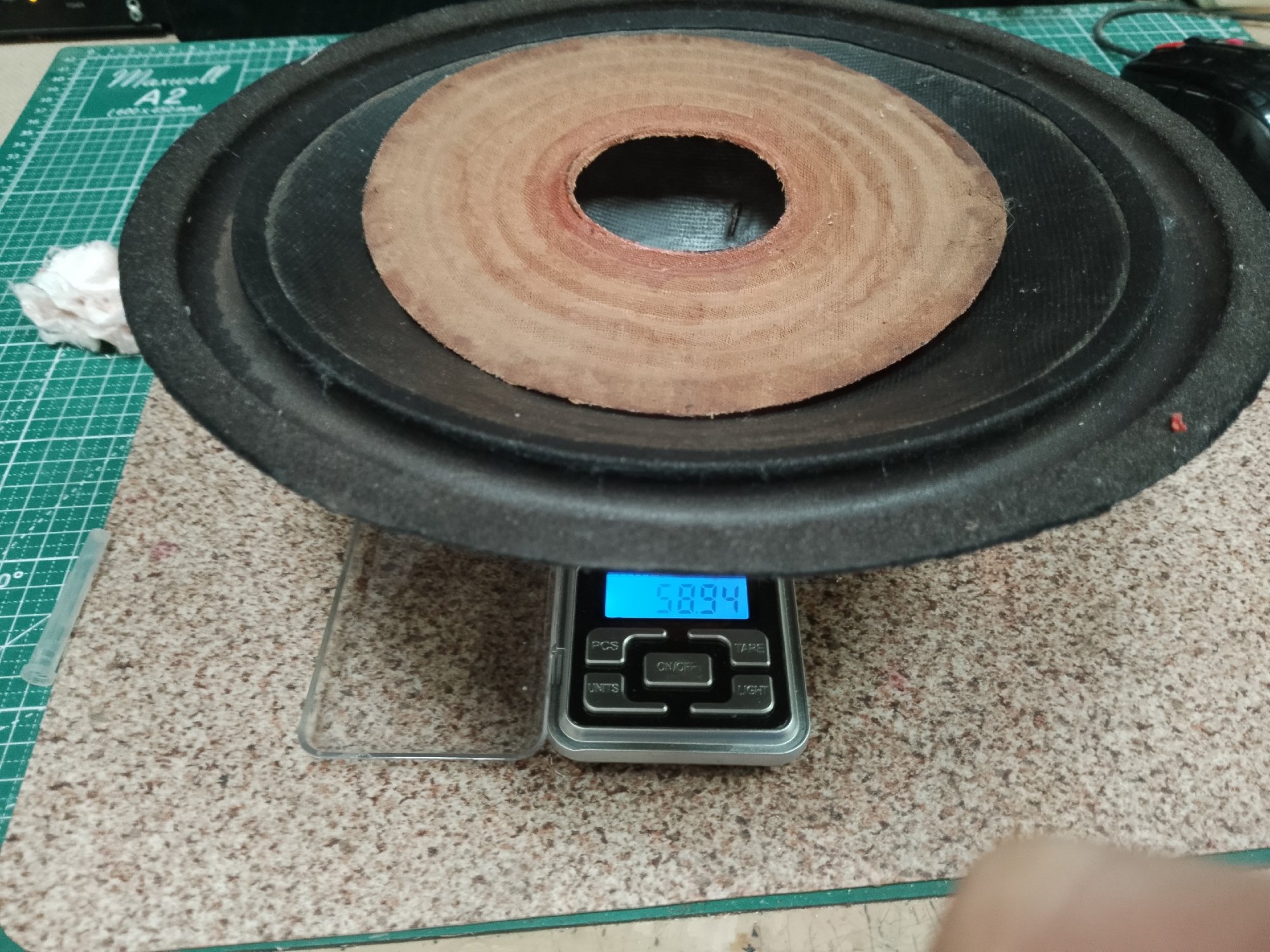

Вес подвижки целиком 58.94г
2w6dW9otGNEH83XrCdYbn4kM73tzhAy1hUkpc9-ai8S_wWUxLKMMB347hgIYNkfqJk5gVIDz8NIAhbMzJUMh8vCl.jpg
Диффузора с подвесом 36.63
B7M-OVbfjlclhKqf3ss37owRlKp_-x9dM-6NN_saJgoOwcQzmeY8r3Nj5_2Muc6CvA4RxAU0e0G20bhjASdkQfCG.jpg
Диффузор отдельно - 27.3г

Параметры динамика, кстати, наверно были бы другими, если бы он без вмешательств пережил эти годы. Наверняка резонансная вверх уползла бы сильнее.
Всё таки диффузор очень тяжёлый для 75гдн, я из коробки достал 5 разных диффузоров (30ГД-1, 2шт 30ГД-2RRR, 30ГД-2 Амфитон, 75ГДН-1-8) и там ни один за 20г не перевалил,
а тут в полтора раза больше. Видно что его красили с обеих сторон, возможно не раз. Там один помятый был - так под слоем краски этого не заметил даже.
Очень нравится его корзина, чем-то ГД-01-25 напоминает, форма интересная, эстетически приятная, особенно если сравнивать с обычными 75ГДН.
А вот что не нравится - так это то что алюминий корзины покрашен серой краской "под алюминий", от времени она сильно потемнела и потускнела,
но счищаться не хочет, даже смывка её не очень берёт. Попробую другую потом.
Подумываю - может тоже попробовать двойной фланец, чтобы высота зазора миллиметров 16 была...
Ещё диффузоры, прям напасть какая-то, тяжёлых вообще нет, по 10-15 грамм. Может быть сам сделаю.

Сильно паханые динамики́ кем-то.
такого же мнения, слишком замороченный вариант для производства, а с чëрным диффузором, это скорее всего от 100АС-022, последние в серии, даже были 8 омные!
7,385
3,809
167
Чернить диффузор НЧ динамиков с тяжёлой подвижкой можно, но нафига их этим "чернителем" пропитывать насквозь? Вот что мне не доходит.
Закрыть маской подвес, и черной матовой акриловой попшикать на диффузор с колпаком, в сборе.
Краску надо перед этим минут пять взбалтывать.
Цвет будет, а привеса почти никакого.

Давно хотелось счистить уродскую серую краску с корзин 75гдн-3, посмотреть как будет выглядеть, в общем вот:
ts0b274pi6QO6Vrjm9BMXYU0Na3hDPuoRXL3s3mLNP86U7SFS7zMUo_VbjUkUoRDCbejNeLxb9ULLG0CRW4lsX6H.jpg36NXtBfTnFiSFKbuHaBP5LW1NOOvDNEp74kCYHFtF2T1faGtKzyp0l1eJfuOdiY5Xexa89Kx8rwtv62-s0HOxLyK.jpg
Литьё не идеальное, хоть и вполне на уровне, но видимо допиливать напильником было дорого и нерентабельно, потому просто красили.
Я таки заморочился, и хоть электроинструментом шлифануть не вышло, надфилями и наждачкой получил хороший результат:
29jj6defJrzRQ4G9KH7hqrLxGk7VoeJ7j1dy0fqP2K4UTJ_KWNyXKWfeMaUBXIsr__yf0V1VFw7xUNpMKAByUScI.jpg_gGOzTVGzQGKRceBYKQ8kP2gIArxh_figD4_OH7jZmZr_yHQLq1hkospgmnwJoKGQDwvbu5gTVaR0Lx2iLESTMO7.jpgr9KTBQ62JKuTrQLMrRgUhHRNkILny0N9MxSlQLdB1flDBptvLinwIEBDzo4eG8Cvi3gZbyN5jBr_62KIgZ2IKtjp.jpg
c9SfGHF-AwFO0yFN9OjSoxhf6Z15l6YEohqVISi29o9eZ7vT9P54Fa3Yx3IizseYjQyTpWB5a1vwRySbsvxKVr4w.jpgfoDvGEOErEM34khoNrMA-FHNrFkAQJ34v4rPyBrUogBwaUPM_cRoxaqufqKGbaNU8scAeGmXR-LVpsXS-2Q0Gaa5.jpge-ZIv3CpLZC9RuKZtVfAfLtDBYGO-SGteJXw2hZ7T0SgxIxvmU1FDdEcvRkBaG02aivlrg5Ng-7ectILwY6ouljf.jpg
Подвижку и магнит пока просто приложил чтобы примерный вид представлять.
Вид достойный, вызывает желание собрать на их базе хорошие НЧ и акустику, в которой звук и внешний вид будут гармонично друг друга дополнять.
