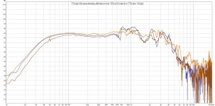

Вот ещё замеры. 75гдн 3 с родным, ещё не рваным, но вязким подвесом, против 30гд 1 25 с ооочень мягким, резиновым подвесом и 75гдн 1 4 с дико дубовым подвесом. 75гдн 3 самый ровный и если очень надо,может играть и до 1к герц. Больше всего удивил кобальтовый 30гд 1 25,который,по замерам, не поддался мифу "размагничивания" кобальта и отстал от 75гдн3 ,по чуйке на 1-2 дб,а 75гдн имеет самое кривое АЧХ и по чуйке отстаёт до 6дб в диапазоне 40- 500герц.

Такое впечатление, что выше 600-650 Гц колпаки шалят
Скорее всего,хоть у этих динов они не мяты. Есть ещё парочка 30гд 1,но ушатаных. Попробую поставить на них ппу подвес(родные уже кто-то порвал) и новые колпаки.

и новые колпаки
Пропитать хитозаном. Через сутки спиртовым прополисом. Ещё через сутки нежно брызнуть с тыла акрилом или подобным (жидкий НЦ551/эмалит). Подколпачное пространство -- хитозан и жидкий БФ/эмалит/НЦ551. С тыла на диф от ЦШ и до проекции колпака + ∼1 см "настойка" из сырой резины/жидкий резиновый клей в нефрасе/калоше. Колпак клеить можно на ПВА (не канцелярский)
>> Скорее всего, хоть у этих динов они не мяты.
Отклейте колпаки, померяйте дин.

Извращенцы какие-то. Или комсомольцы, героически преодолевающие трудности, которые сам себе создают.
Мидбас прёт серединой, а они колпаки глушат.

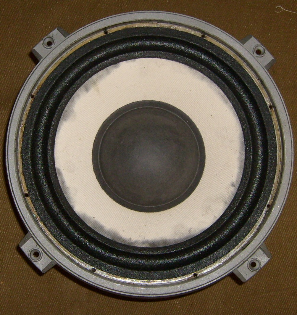

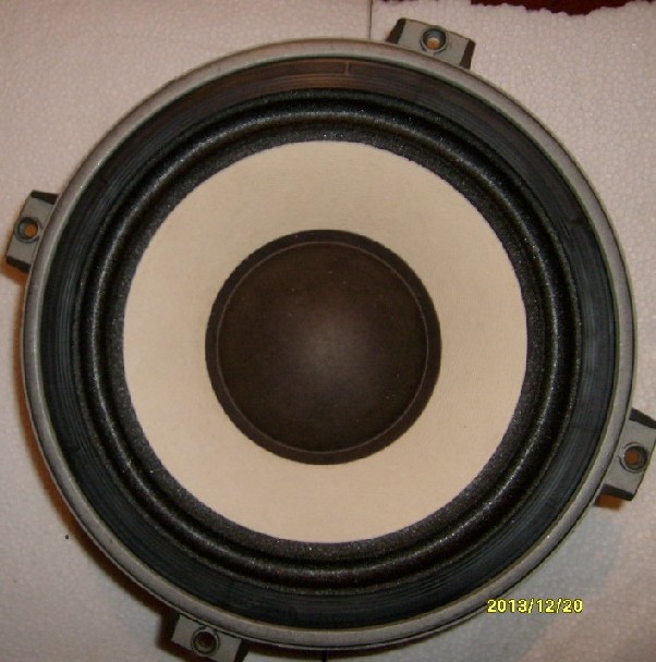

Клеил момент Кристалл на 75ГДН-3-4. Мерял токма резонансную до переклеивания и после.Не изменилась.

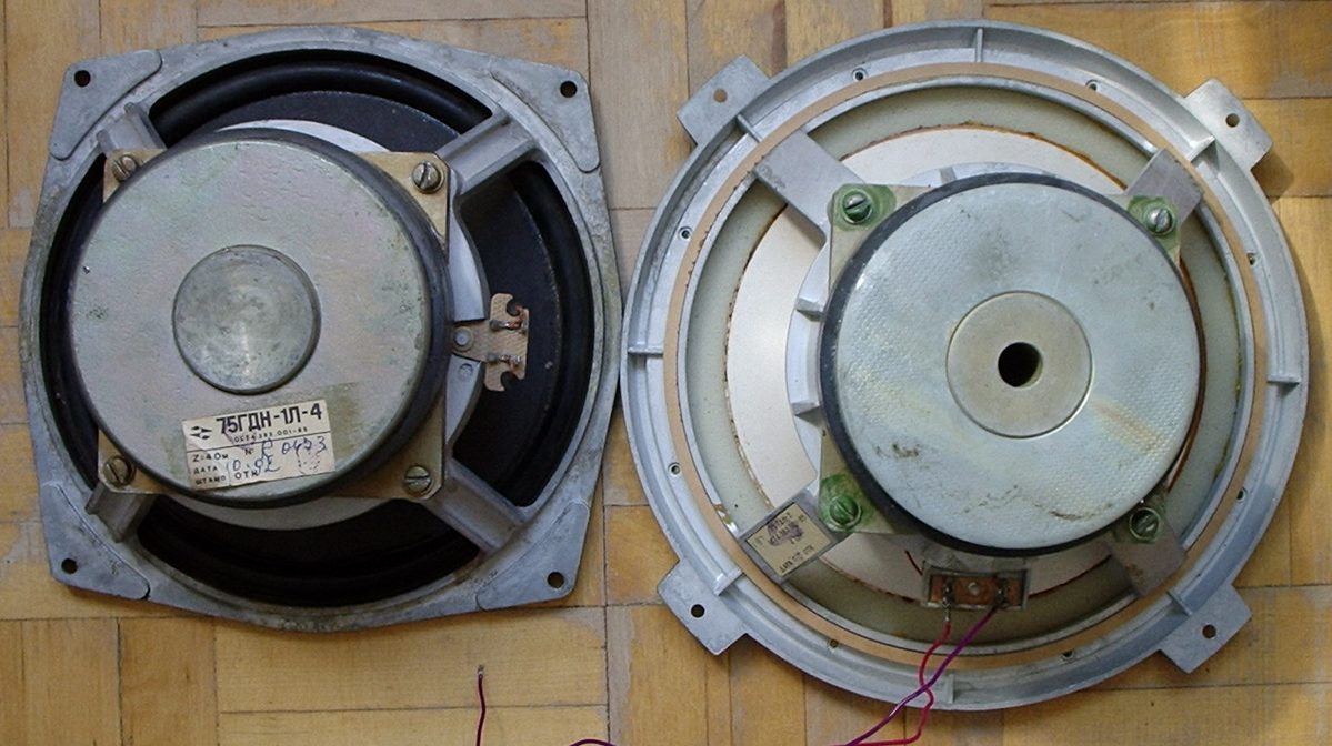

Прикупил не плохой лот. Два 75гдн 3 4. В нагрузку дали 15гд 11 2шт и 20гдс 1 8 с тем самым, пыльником из шарика для тенниса. За все, с учётом доставки, заплатил 11$. Если СЧ - дрова, всю подвижку под замену, что смысла мало, но можно, то 75гдн вполне в хорошем состоянии. Почистить, пыльники сменить, ППУ поставить - и отличные дины будут.

Какие ППУ будете ставить, какого производителя?
