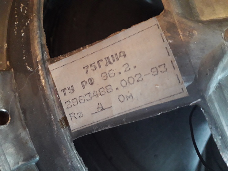

. Вы бы хоть пофотографировали, размеры сняли, а то до сих пор не могут определиться 8" он или 10"
Колонку разбирать надо, чтоб сфотографировать виновника событий, есть в доступе только товарный чек.

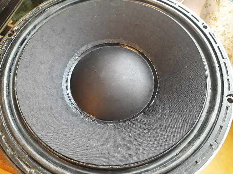

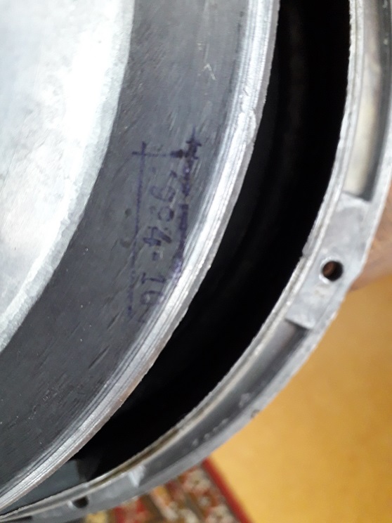

Разобрал колонку, динамик позировал для фото.

Ждет проблема недобрая. Купол пыльника малого диаметра, резонировать будет в районе 2-2, 5 килогерц, давить его сложно, звук изначально будет орущий. с 75ГДН1 все проще.
А мужики-то не знают. Большинство НЧ динамиков с такими по размеру колпаками делают.
А те, которые в динамиках разбираются в курсе, что басовики не то что не орут на 2-2.5, а вообще имеют завал на этих частотах. с колпаками 100-110 мм диаметром.
Может диффузору массы добавить, чтоб не орал? Акустическая медицина какие лекарства от этого знает?
Синьоро Алессандро! Похожий (внешне) кумпол в 50ГДН-3-4 был нахлобучен. Лечили тот 50ГДН катушкой 2,07 мГн (омическое ее великовато было) и эликсиром Доктора Цобеля из R=5,1 Ом и C=30 мкФ. Динамики разные, кувшин мыслей показывает акустическое дно
Брависсимо, синьоро Распони! Именно так и лечатся тяжелые но не безнадежные басовики. Безнадежным добавляют индуктивности и параллельно цобелю накидывают еще десятка два лет...скуза ми, микрофарад, добить недобитое желание динамика завыть дурным нетрезвым воем от резонирующего кумпола.
