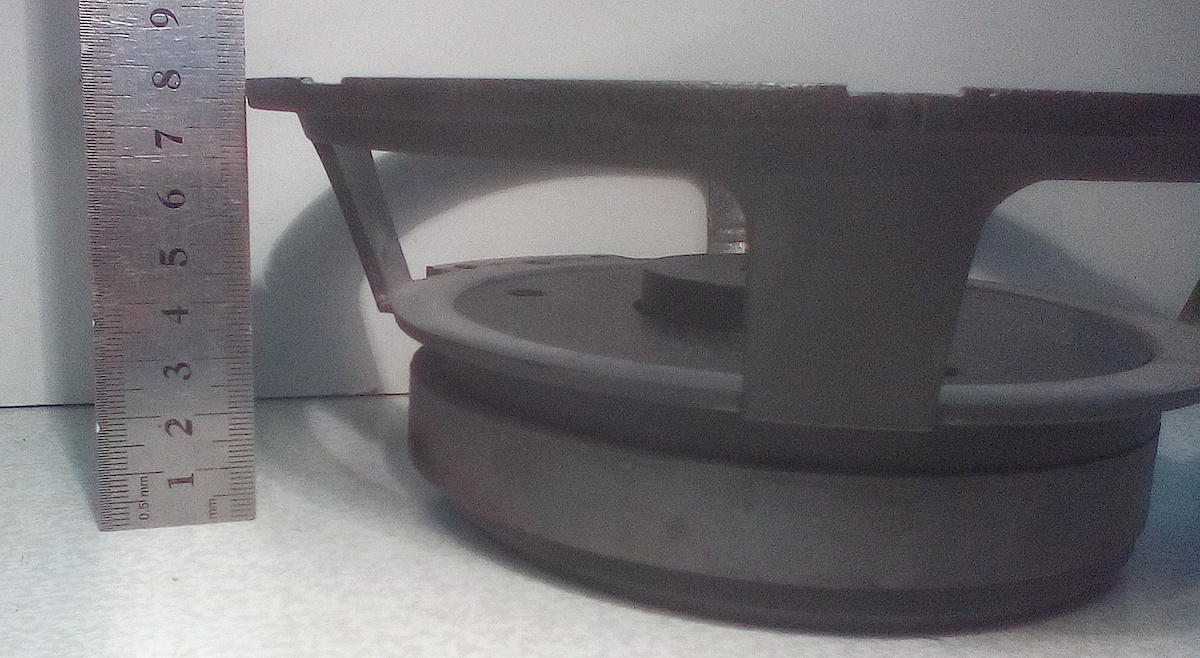

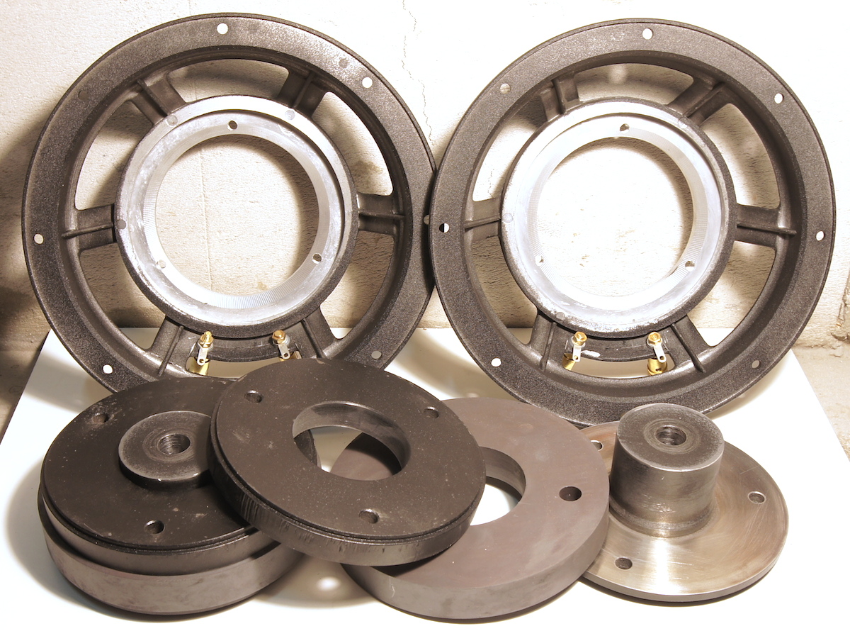

Бывают случаи когда мало места, а бас хочется по-глубже. Хороший результат можно получить из 8" басовика в объёме 17-20 литров.
Для этого понадобится например вот такое железо.
Дмитрий, какая цена выточеного железа в данной конструкции на 1 динамик?
Только железо (нижний фланец с керном и верхний фланец).
Если это не секрет.
На сайте есть.
Понимаю что его некоторые боятся как черти ладана. Тогда откуда такие вопросы.
Бывают случаи когда ящик настолько маленький, что динамики в него физически не помещаются. Тогда можно сделать басовик уменьшенной высоты.
Если сложить как надо - получается:
меньше 8-ми сантиметров. Вместе в выступающим подвесом как раз 8 будет.
Пока одни делают динамики, другие уже впихнули невпихуемуе виртуально:
Доступная глубина - 90 мм.

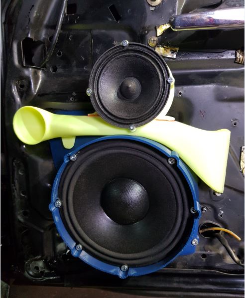

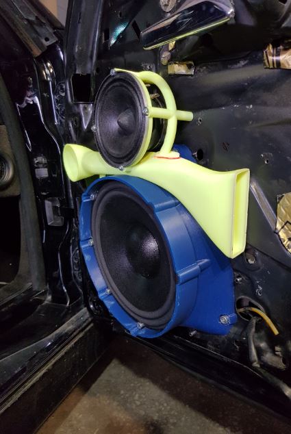

Хм... Дмитрий, это продолжение моих заказных восьмерок, которые уже 11 лет трудятся в дверях? Катушка так же 2"?
Катушка точно такая же как у обычной восьмёрки. В это раз применили обычную цепь, т.к. не думал что мелкие динамики будут пользоваться спросом и запаса цепей не было. У цепи easy версии есть посадка для прижимного кольца, всё собирается как конструктор и высота (глубина) чуть меньше выходит.
За подбор цвета +like
Нижний кобальтом зовётся.
За бескомпромиссный взлом облицовки тоже однозначный респект.
Машонка правда начинает напоминать грузовой контейнер, но со звуком.
Облицовка остаётся штатная. С завода динамики стояли так же, только 3,5 и 6,5 дюймов.

Небольшой отзыв от владельца: на 160 км/ч (без крыши) громкости достаточно, притом и бас слышно отчётливо. В предыдущей версии (НЧ в ЗЯ 8 л., Qts 0.8) баса не было вообще, так и на 60 км/ч в НЧ диапазоне уже толком ничего не слышно; после 100 км/ч конкретно не хватало громкости - разборчивость падала до нуля. Жду возможности проехаться с ветерком и услышать результат своими ушами.
Теперь у владельца дилемма - делать во вторую машину (w140) подобную музыку в этом сезоне, либо восстановить внешку. Прежде такой вопрос даже не ставился.

По фотографиям установки НЧ, сделан подиум на 3Д принтере, умно и технологично, но уплотнение к перегородки двери, а перегородка имеет множество технологичных отверстий, которая перекрывает карта, но на подиуме выступ возле корзины высокий, а на последующей фото видно что выступа нет и щель между картой и динамиком. Для добычи баса из двери, подиум должен начинаться от карты и как тунель переходить во внутрь двери, чтоб вместе с картой получился импровизированный ЗЯ, в варианте сохранения штатной звуковой сетки для ГД в карте, нужно обеспечить максимальное уплотнение между картой и корзиной динамика во избежание АКЗ.
