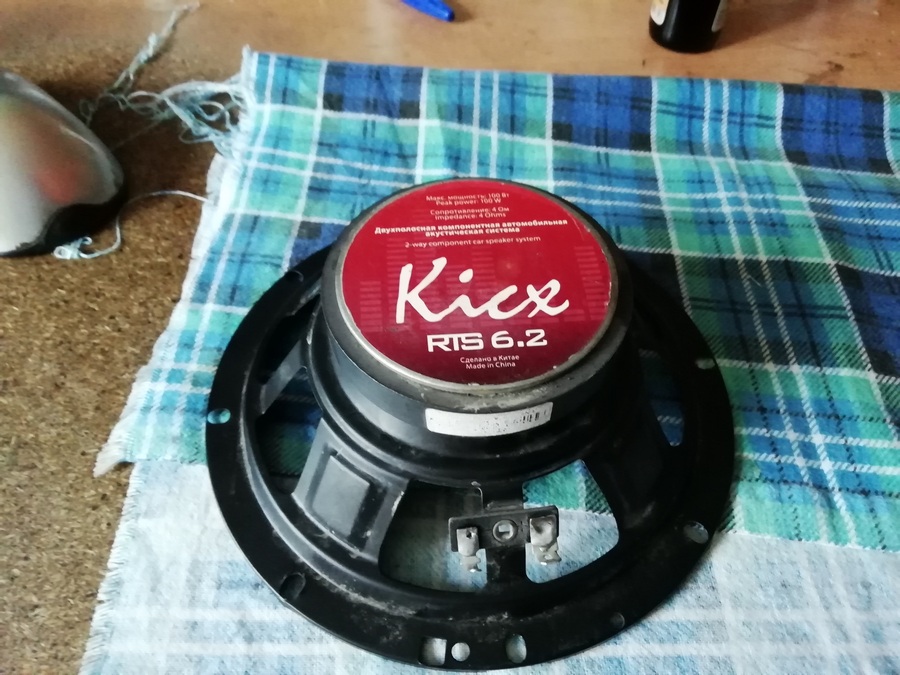

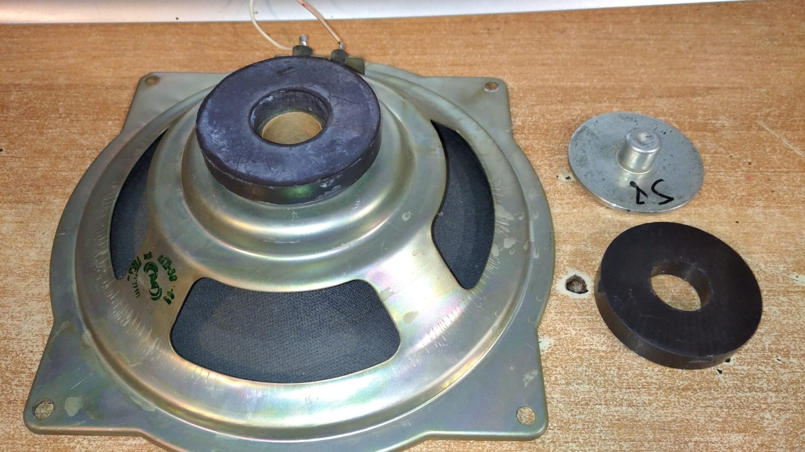

И так. 6,2" Кикс.
Магнит диаметром 80,0 мм, толщина 12,0 мм. Фланец с керном под 1" катушку диаметром 72,0 мм, толщиной 2,5 мм. Верхний фланец с отверстием и такого же внешнего диаметра, и толщины. Наверняка перенасыщено железо.
Что имеем в зазоре без всяких прибамбасов? А имеем
А теперь прикладываем к МС металлическую штуенцию внешним диаметром 85,0 мм, Толщиной 15,0 мм и при этом имеем

Есть у меня пара 35х(от Аккордов - России),один с целой МС,рабочий,второй без.
Ну решил тут проверить,то что здесь обсуждается.
На тот что без МС был,наклеил магнит подходящий по диаметру,чтоб катушку не мял.
Надо бы оригинальный воткнуть с сгоревшего,отклеить надо чтоб,нагревать его?
Поставил задний фланец с керном меньшего диаметра,не помню от чего он.
Играет.Тише чем второй и помягче.
Поставил магнит от микроволновки на притягивание ,играет ,чуть тише по ощущениям.
Поставил на отталкивание ,громче и упруже что ли.
Даже уже когда магнит подносишь к фланцу меняться звук начинает.
Потом вообще фланец с керном убрал и второй магнит.
Играет тише,но играет)

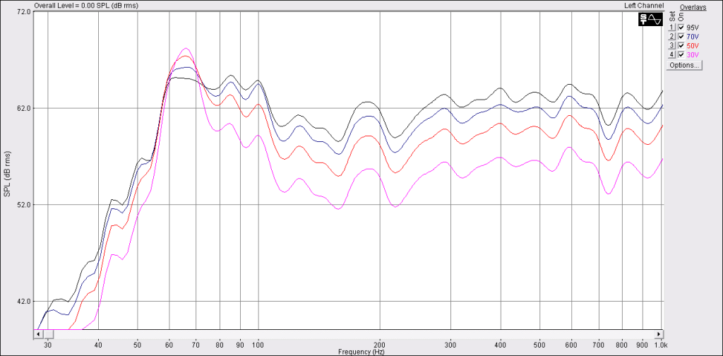

Вот зависимость звукового давления от индукции. Отгадайте какая кривая отображает больше потерь и какая меньше.
Если что: подводимая мощность во всех случаях одинаковая.

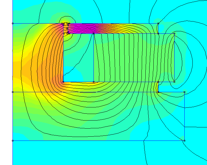

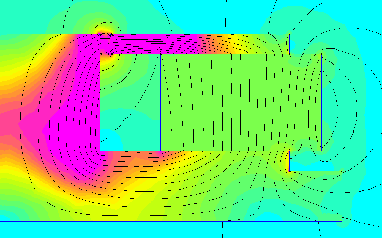

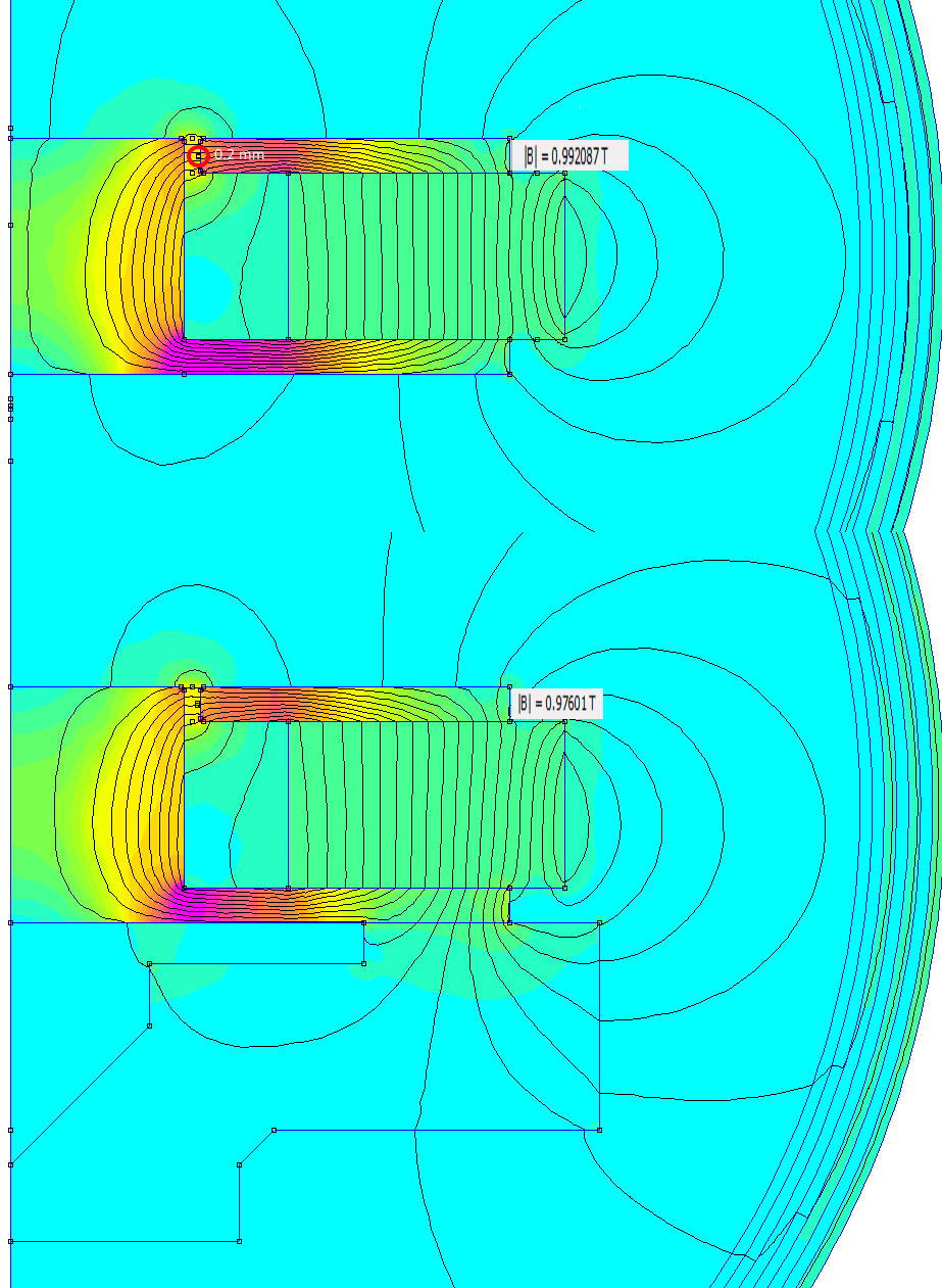

Не ясно что за магнит потому взял первый попавшийся китайский из дешевых =)
Материал: Y30
Не ясно из чего сделан магнитопровод потому влепил самую обычную сталь3 =)
О зазоре тоже ничего не ясно потому поставил 1.2 мм . Зазор на клей тоже не учитывал =)
+\- 1 Тд в зазоре . Насыщение в нижнем фланце ушло далеко за рабочее 1.55 - 1.6 ...
Приблизительно вот так рисует нам поле в зазоре =)

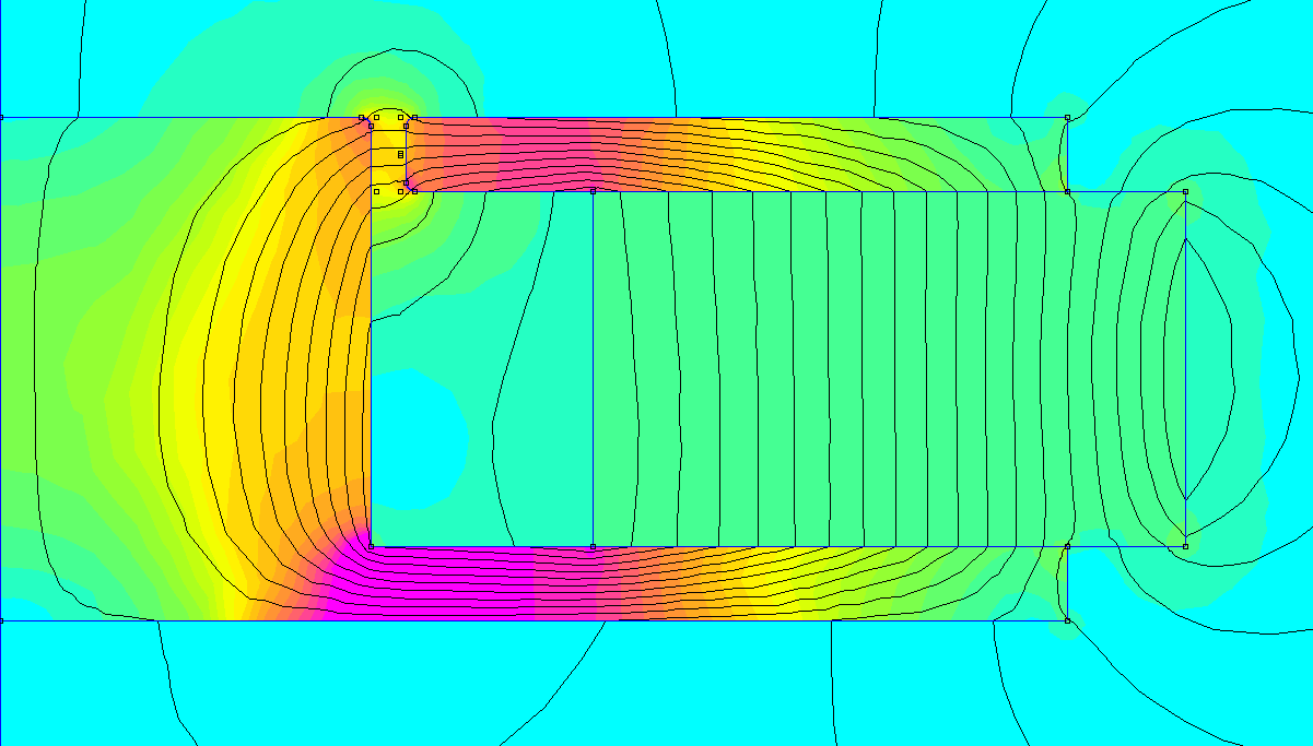

Никто не знает что это за "штукенция" !
Но выглядит эта штукерда" красивее чем все остальное на фото +like
Предположим что это железка блин ! - не крашенный мол обыкновенная сталь3 просто вороненая =)
И разумеется предположим что ни клея ни бумажек между деталями - нету ! (В Игоря это все есть а нам это не нужно =))
Смотрим что получилось =)

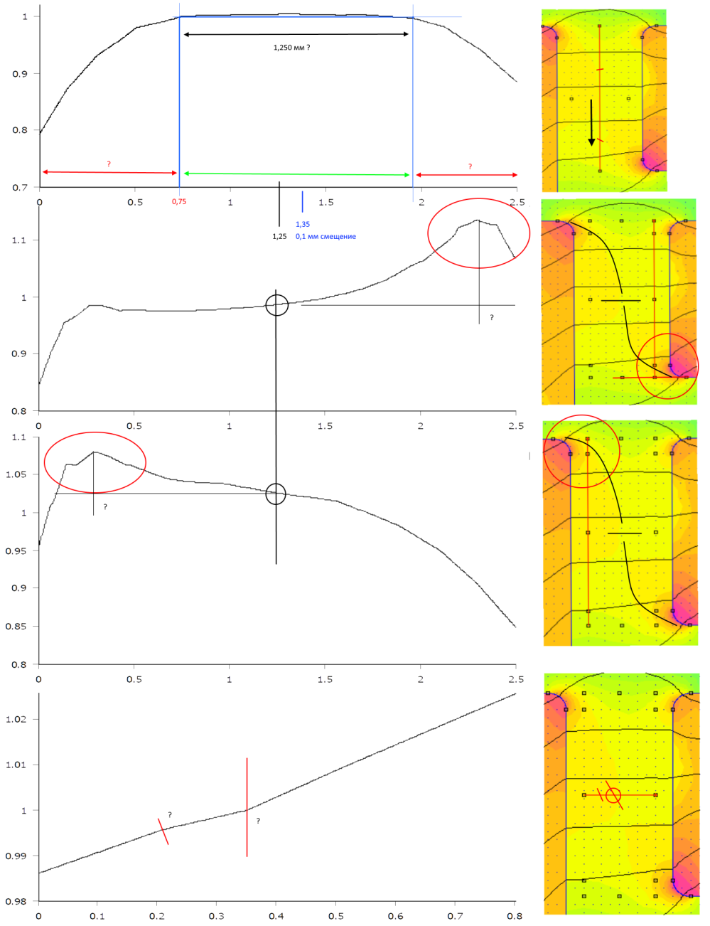

В зазоре поместилось 1.09 в той же самой точке у фланца посередине =)
Насыщение в верхнем фланце не превышает 1.67 т.е. плохо но около своих рабочих значений .
Но Игорь просто приложил кусок железки как к голове и показал что индукция упала !
Вот если бы намагнитить ! Тогда получилось бы все правильно но так как никто ничего магнитить не будет - можно манипулировать моим сообщением =)
Но что если ...
... если кусок железки по меньше ? Что будет ?
Смотрим =)
1.10 в зазоре 1.6 фланце .
1.25 в пике .

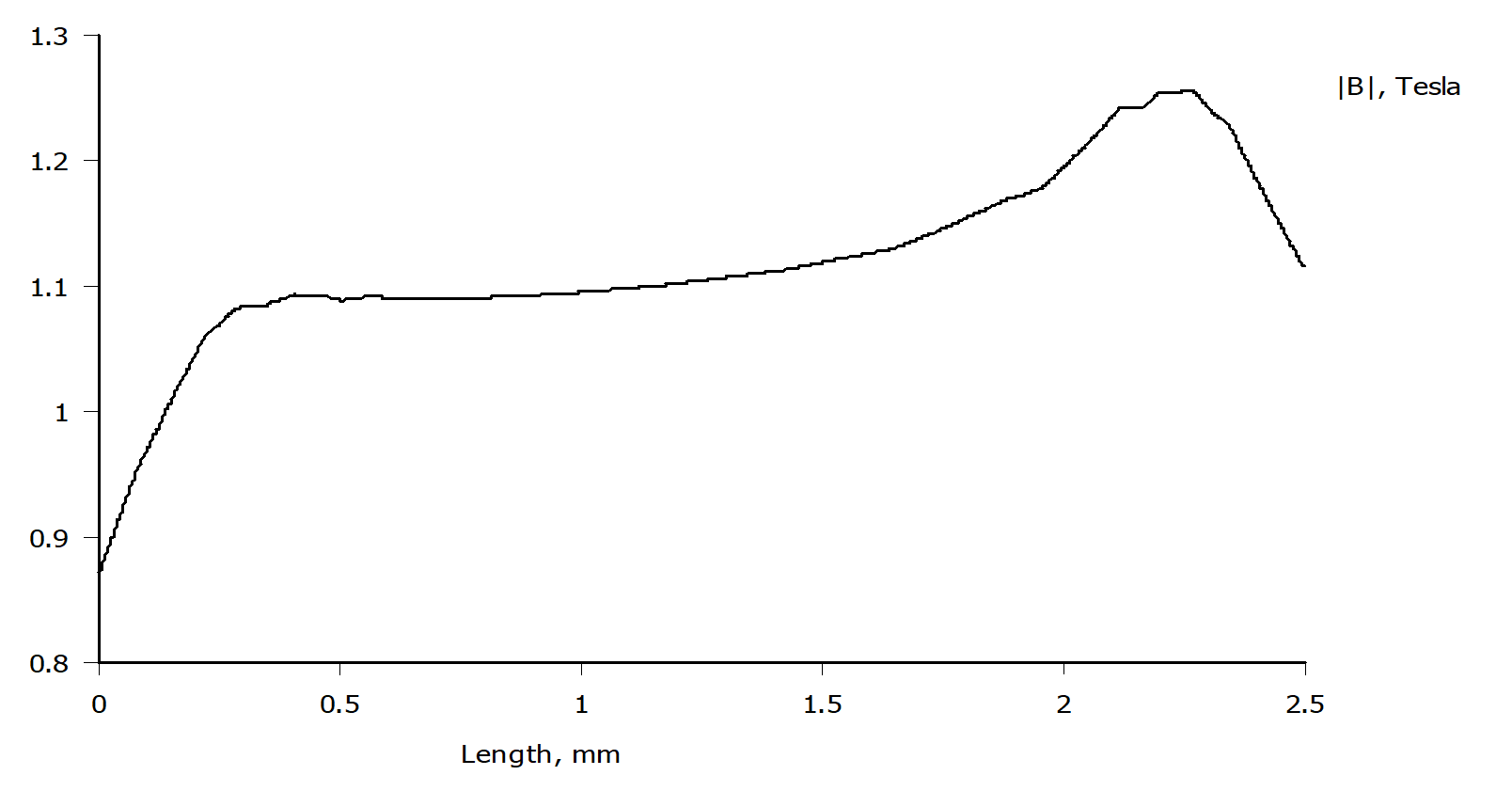

А если еще разок на 2 разделить железку ?
1.11 в зазоре - 1.68 фланец =)
1.25 пик ...
Можно еще обратить внимание как меняется график =)

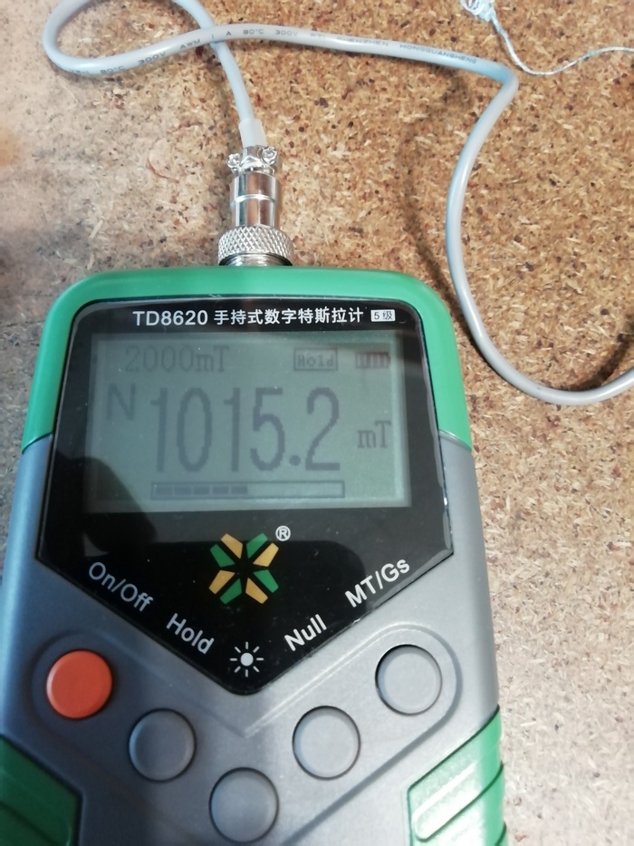

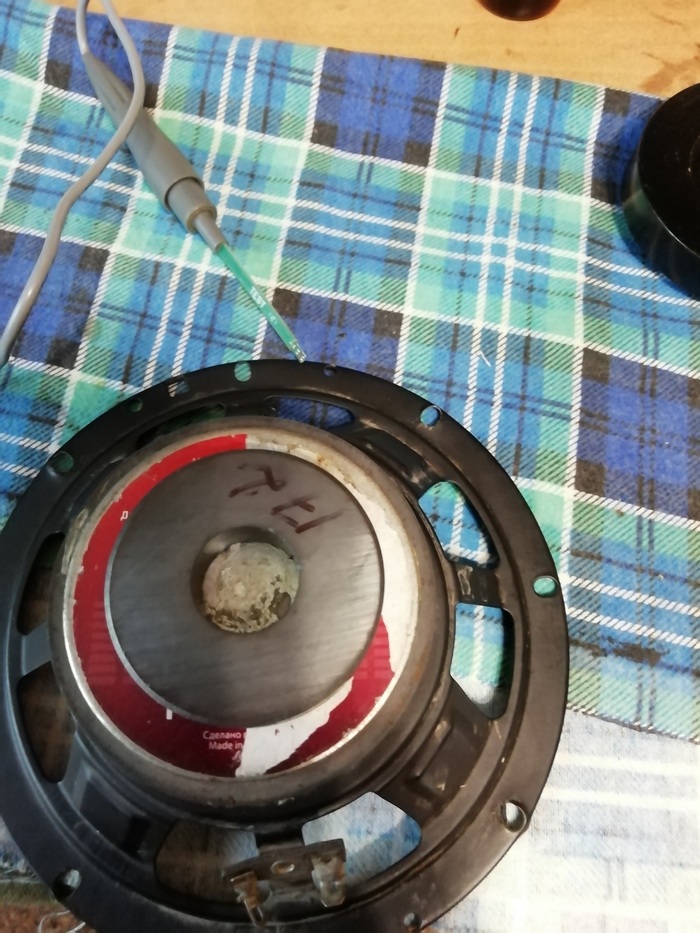

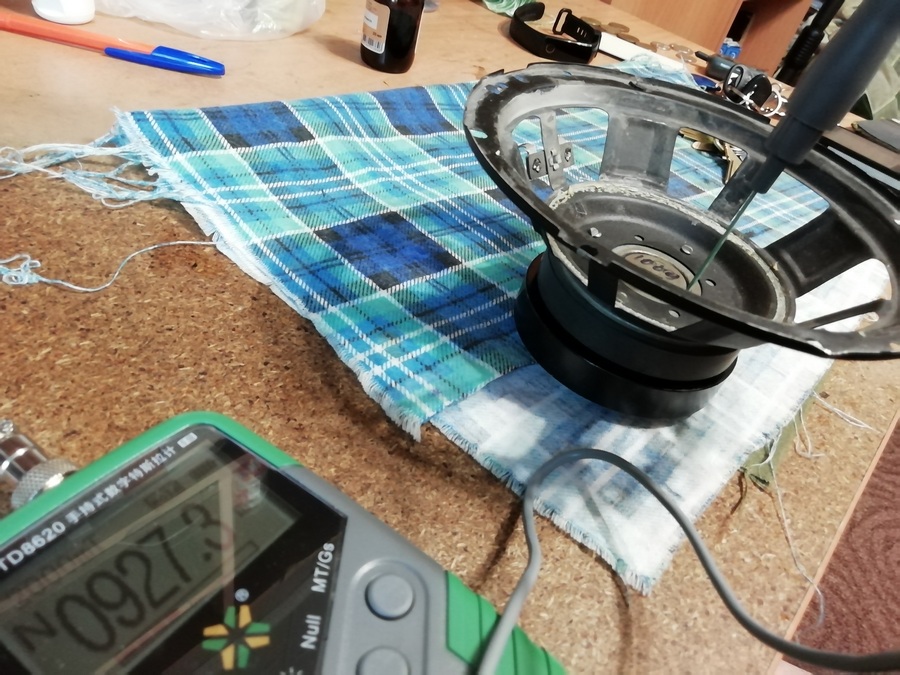

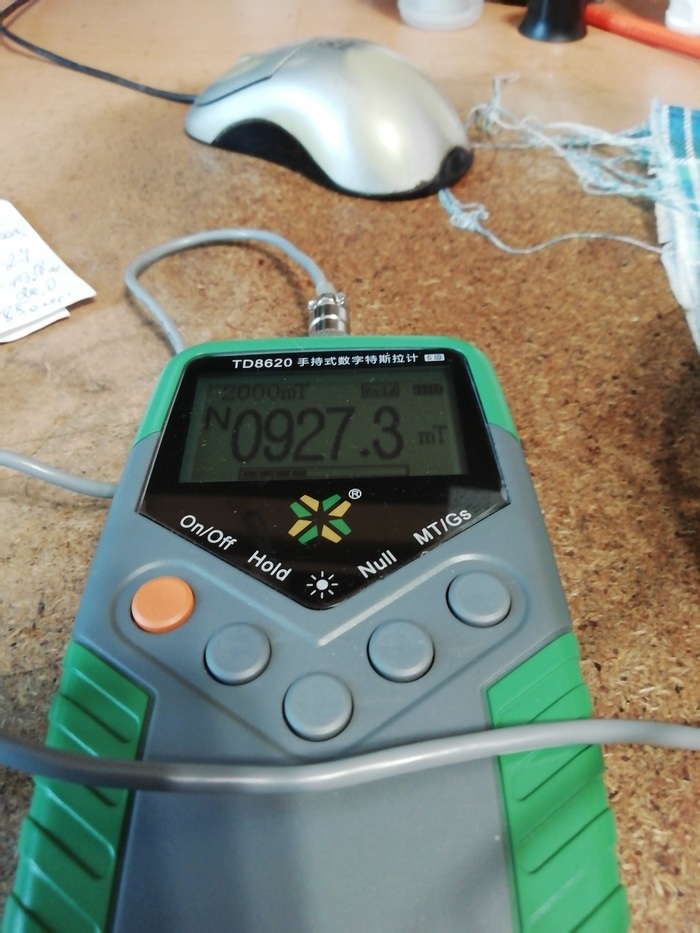

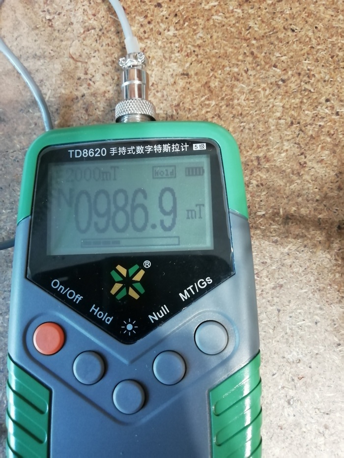

На говённой МС от Кикс, железяка на фланце с керном из простой стали диаметром 59 мм и толщиной 8 мм действительно даёт прирост.
Пустая Киксовская, уже подсевшая МС 986,9 mT
С большой железкой 968 mT "Пресловутый чёрный блин".
С маленькой железкой 1094,6 mT, D=59.0 mm, H=8.0 mm проверил несколько раз.
С противомагнитом 1120,3 mT
Вывод: В жопу железо! Противомагнит рулит!
Была проверка и с МС от 10ГДШ
826,9 пустая МС.
797,4 mT с большой железкой сзади. "Пресловутый чёрный блин"
828.1 mT с маленькой железкой сзади. D=59.0 mm, H=8.0 mm
778.4 mT магнит на притягивание.
873.5 mT магнит на отталкивание.
Вывод: В жопу железо, даздравствует противомагнит!

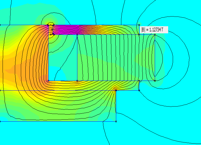

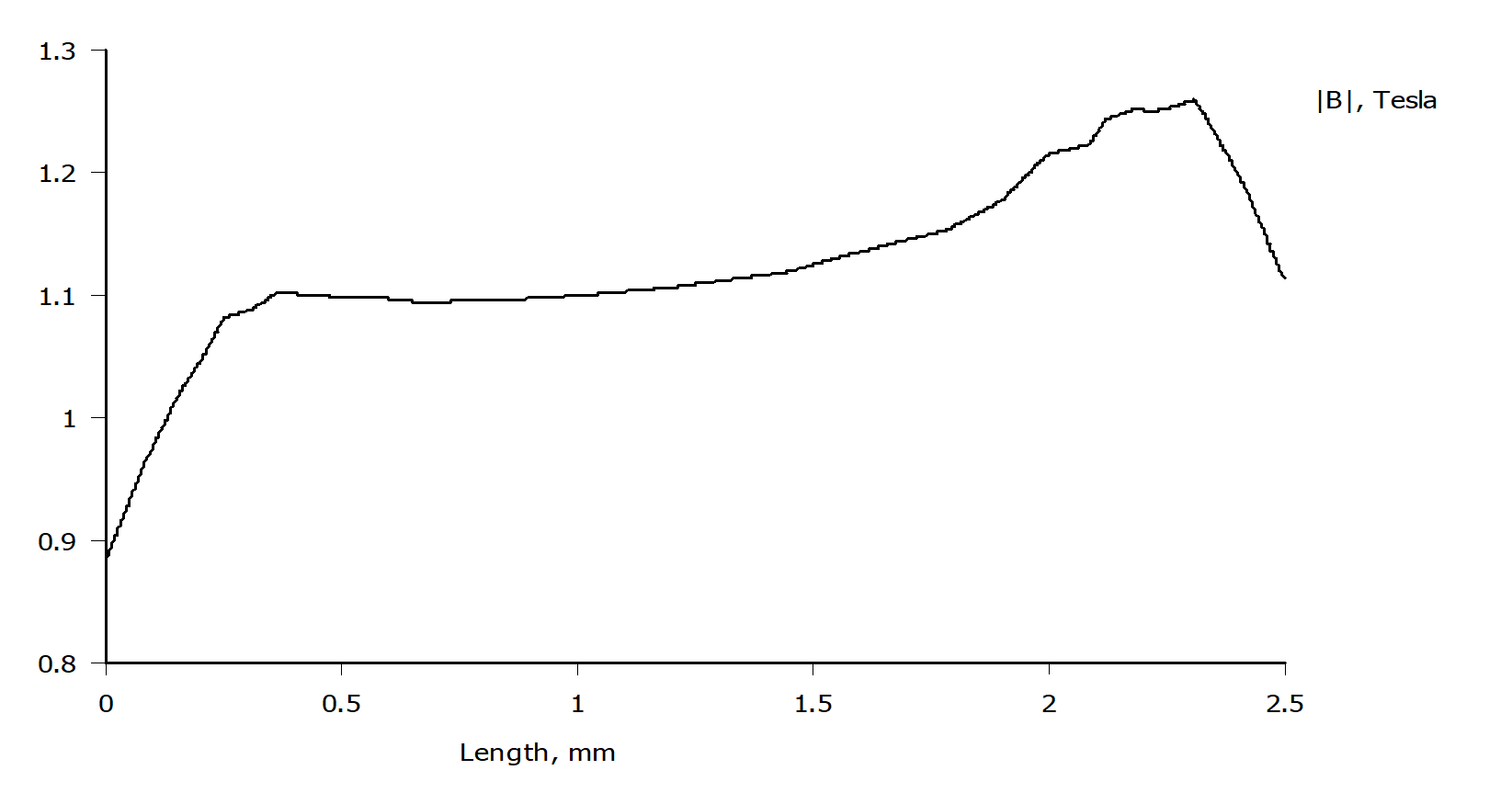

Вот поигрался и Как уже говорилось ранее - 1.25 в пике =) Но теперь где нужно - в зазоре ! На ширпотребном магнитике 80х12х40 Y30
Если сделать зазор 1 мм получится 1.35 - 1.36 . На конструкционном железе smile_1 Экран еще добавит 0.045 в легкую =)
2 мм ровной индукции поляны smile_23 при фланцах 5.45
о.5 в кикса smile_1 при фланцах 2.5 мм Ага =)
Кто будет считать % или в разах ? Стало лучше в 2 раза ?
А если катушку добавить ммм =) Будет еще лучше но это не работа а мусор который ни себе ни кому либо другому не посоветуешь . Просто пример )

хМ =) прога говорит 1.127 у вас по прибор 1094,6 mT не так уж и плохо 0.030 разница но нюансы знаем :) я смотрю в точке на отдалении 0.2 мм от железки а вот где щуп - не знаю + вопрос потерь на клей \ тонкости с железом и разумеется сам магнит =)

С верхним флянцем понятно. Раз уж Вы ввязались, то можно Вас поэксплуатировать:
Что прога покажет, ежели в керне дырку сквозную сделать милли́метра 4-5 и вверху в дырке фаску снять нууу сверлом ф10?
А может и внизу фаску сделать?
Просто вижу в советских динах глухие отверстия, то снизу, то сверху, то сквозное...

0.1 разницу индукции видят а если я скажу что там неравномерность 0.1 мм это будет фигня !
Если нарисую катушку и покажу что неравномерность минимум вдоль 0.6 мм набегает это тоже фигня будет !
Это Дима Рутковский орет о какой то неравномерности вдоль провода а я могу и вдоль катушки и поперек керна зарулить =)
Но нет же кто такой тот никелькобальтович smile_1
Вот пример китайского говн - безумно инженерной мысли !
Или сказ о том за что платят дураки и что отстаивают полные лохи без мозгов за деньги которые часто даются людям сложно !
Без катушки все криво - нету смысла рисовать витки =)
1. видно что поле смещено на 0.1 мм , виден ровный участок индукции в ок. 1.250 мм т.е. - половина толщины фланца ! Карлуша smile_1
2. и 3. быть не должно =( Но по горбам видно где больше туда и смещение . Больше на 2. вопросы с фланцем - геометрия говн не лучшая .
4. такое же гЕ ... Распределение - косое до ужаса =) А должна быть - линеечка или больше во фланце =)
А если посчитать еще наш "птичий" BL smile_1
KICX RTS 6.2 делал не просто дурак умничка а с высшим образованием . Дипломированный :cool:
Не в этой конфигурации =) Тут фланцы тонкие на столько что разница где то после 0 за запятой 4 цифра ...

Экие вы непонятливые. Не берёт больше МС динамика от Кикс. Нешто бы я ей не накидал когда есть чем, а затем похвастался бы. Но....
