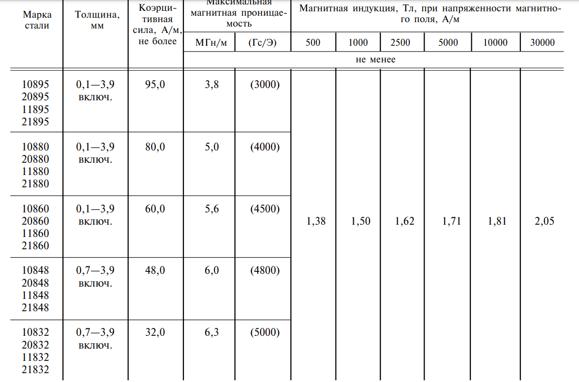

Железо 10880
В обозначении марки цифры указывают:
  • первая - класс по виду обработки давлением (1 - горячекатаный или кованный, 2 - калиброванный);
  • вторая - тип по содержанию кремния (0 - сталь нелегированная, без нормируемого коэффициента старения; 1 - сталь нелегированная с нормируемым коэффициентом старения);
  • третья - группу по основной нормируемой характеристике (в нашем случае это 8-я группа);
  • четвертая и пятая - количество значения основной нормируемой характеристики (для 8-ой группы значение коэрцитивной спилы в целых единицах). - у 10880 - не более 80 А/м
Дмитрий написал " по факту сталь из сертификата должна называться 10868 "
Знаете почему ?
Потому! - что " не более " - имеем по факту как заявил Дима - 68 А/м
НО не менее чем сл. марка ниже 10860 а там она может быть не 60 А/м а ниже - например 52 А/м но опять таки не ниже стали 10848 и Т.Д.
Для такой туфты мне Дима не нужен .
Пишите много и смешно.
Сталь 10880 с Нс=68А/м будет называться по ГОСТ 10880 и никак иначе.

Просто Вы ничего в металлах не понимаете. Такие сами себя обманывают не переставая, в дополнительной помощи не нуждаясь.
Это не я заявил, а написано в сертификате с 2-мя знаками после запятой (68.01).

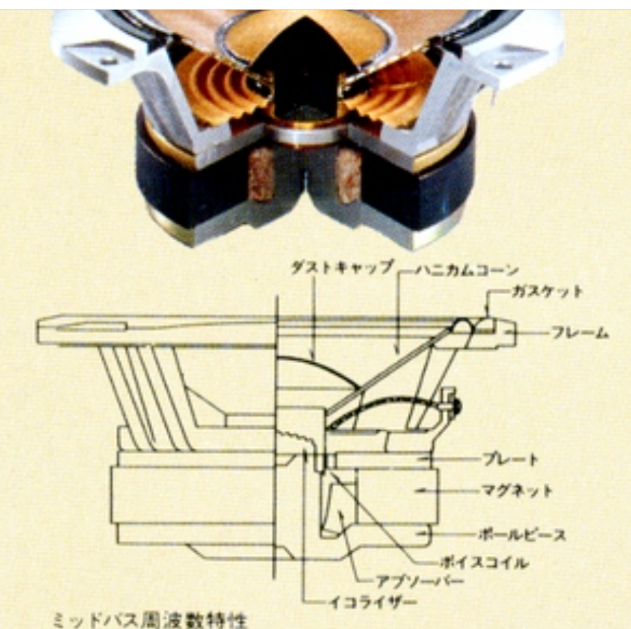

Кстати о пермендюрах, пермаллоях и прочих сталях для МС.... О питерском пупе земли в современном мире вообще молчу.
В 1978 году была выпущена в продажу акустика "Diatone DS-35BMKII" и видимо с такой фишкой выпускалось, что-то и ранее. У НЧ и СЧ динамиков в металл магнитных систем в области зазора был внедрён металл, улучшающий и выравнивающий магнитный поток (линии бл@ smile_1) примерно в 10 раз по отношению к применяемому в то время металлу для МС.

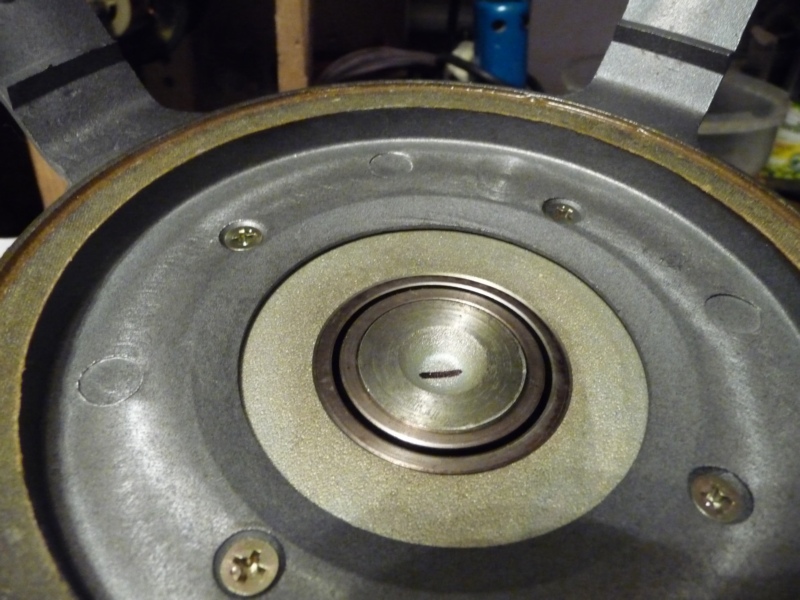

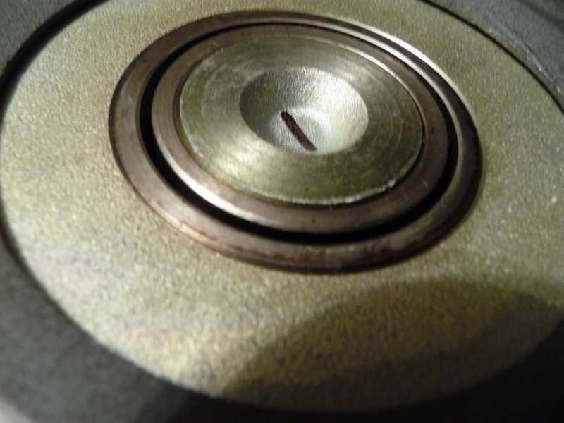

НЧ

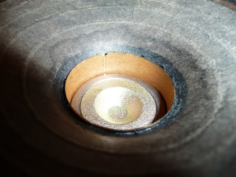

СЧ
Технологично, дёшево и сердито. Причём подвес СЧ динамика выполнен из полиэфирной смолы.
Это вам не двухволновые тканевые подвесы, которые суют во все "излучатели" от 4" до 18" в одной "известной" артельке. Как собственно и горяче-прессованные диффузоры тех же диаметров. При чём для типа "лидера" той дыры, бумажные диффузоры от Курта Мюллера - говна из говн...
Первое, что приходит на ум людям с минимальным образованием, что в магнитную цепь вставили кусочек с иными магнитными свойствами нежели основная МЦ. Сделано это в месте максимально магнитной плотности потока неспроста и скорее всего для отодвигания момента насыщения материала в области зазора в сторону более высоких значений. А это в свою очередь приводит к тому, что при отсутствии насыщения рассеянное поле снаружи зазора минимально и внутри зазора наиболее равномерно. Что в свою очередь приведет к уменьшению нелинейных искажений.
Вторая мысль приходит в голову: а не осмотреть ли нам на историю - где решение встречалось и как его объяснили другие. Вдруг инженеры японские думали о чем-то другом? И я не втыкаю? Интернет!- а умение пользоваться литературой( раньше ГПНТБ а сейчас интернет) не выжечь железом. И что найдено? - а вот это.
Кроме того, звуковая катушка имеет более низкую скорость, в три раза превышающую обычную ароматическую полиамидную пленку, и использует полиимидную пленку с превосходной термостойкостью и морозостойкостью, что значительно улучшает входное сопротивление и является звуковой катушкой. Создаваемая движущая сила передается на диафрагму без потерь.
Низкая магнитная цепь искажения несут в магнитной цепи. В этом методе материал из магнитного сплава на основе никеля, обладающий превосходной линейностью характеристик намагничивания, разрабатывается и монтируется вблизи зазора магнитного полюса с помощью металлургического инженерного подхода, и нелинейная деформация снижается. Кроме того, с точки зрения искажения из-за неравномерности распределения плотности магнитного потока в магнитных пустотах, влияние формы, размеров, материалов и т. д. полюсного наконечника и пластины анализируется компьютером, а конструкция с Реализовано равномерное распределение плотности магнитного потока и небольшое искажение.
新開発30cmウーファーは真空成形方式の新しいコーンとダイヤトーン独自の鉄・ニッケル合金製のFNリング使用の低歪磁気回路、さらに肉厚を充分にとった新設計の八角ダイキャストフレームを採用している。10cmコーン型スコーカーは、DS35B以来の独特な透明プラスチックエッジをもつコーン型で振動系は新設計のタイプだ。トゥイーターは、口径3cmのドーム型である。
(Недавно разработанный 30-сантиметровый низкочастотный динамик использует новый конус вакуумной формовки, магнитную цепь с низким уровнем искажений с использованием оригинального кольца FN из железо-никелевого сплава Diatone и восьмиугольную литую раму новой конструкции с достаточной толщиной стенок. 10-сантиметровый сквокер конического типа представляет собой конусообразный тип с уникальным прозрачным пластиковым краем, начиная с DS35B, и системой вибрации нового типа. Твитер представляет собой куполообразную форму диаметром 3 см.)

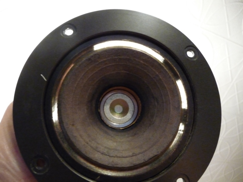

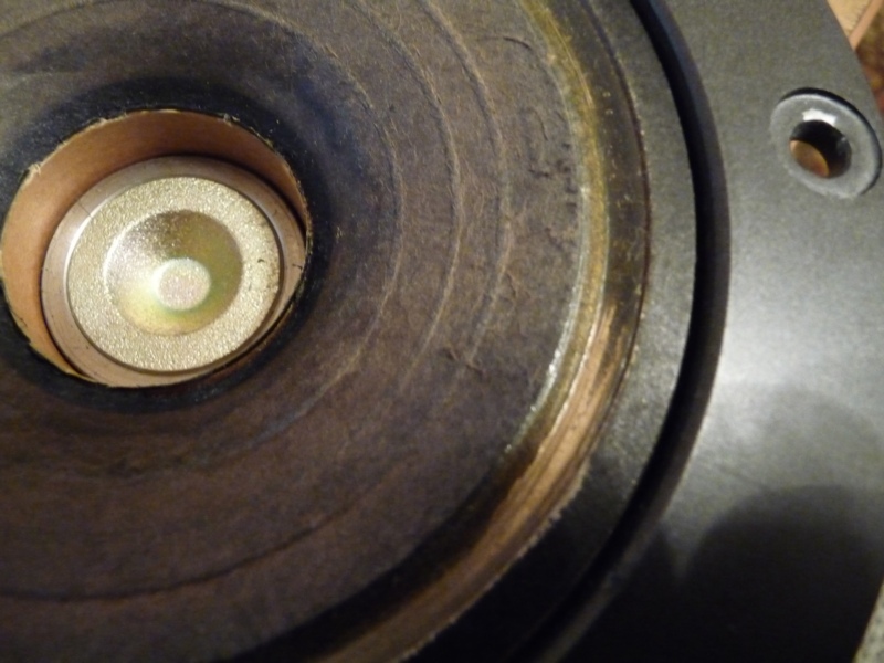

И картинки от Diaton из каталога и фотки от Мешина, полностью подтверждающие наличие колец в МЦ динамиков из пермаллоя, а не - может быть из их аналога 10880(с)

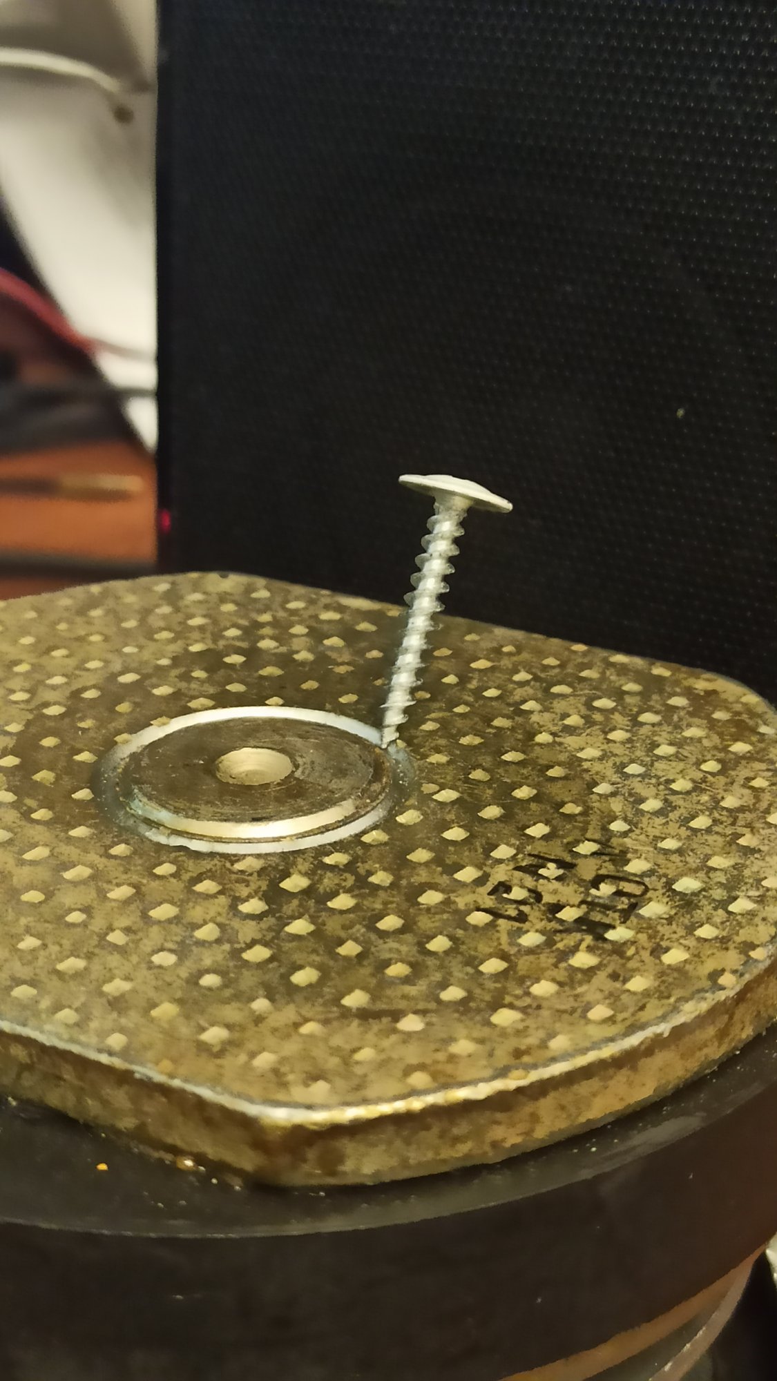

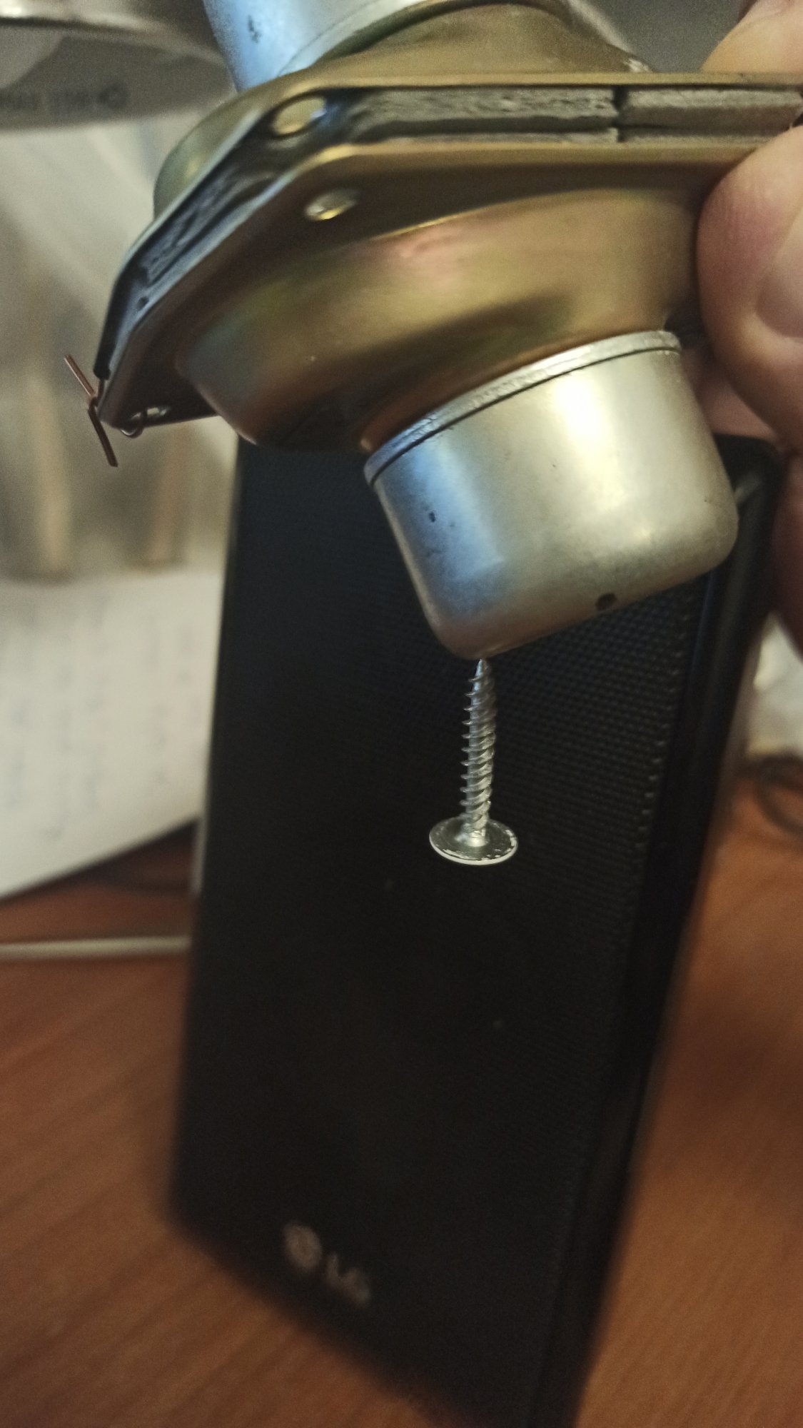

Чисто для информации. Видели наверно как на колпак автосабвуфера кладут шурупы и они встают вертикально. Если кто не понял: они располагаются по линиям. Т.е. на некотором отдалении от зазора линии не перпендикулярно катушки, а вдоль неё. До этого места катушка конечно не долетает, а до некоторого промежуточного запросто, там линии могут быть под 45º.
Тут есть как минимум двое участников считающих подобные конструкторские решения лучшими. Жаль только что они никогда конструированием цепей не занимались, но что лучше, а что хуже определяют легко.

И еще начинаете лечить за рассеянное МП, ни бельмеса почему и зачем. Шурупчик не под тем углом стоит...рукалицо.

Шурупчики у него стоят..... Да они стоят даже если поблизости нет никакого зазора! Без зазора даже лучше. Просто у мощных автосабвуферов безумный магнитный поток создается массивной магнитной системой - потому рассеянное поле большое.

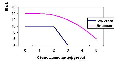

А говорить нужно совсем о другом - о линейности при перемещении катушки.
Вот ниже пример двух катушек с одинаковом ходом на сторону в 2мм - оверханг и ундерханг.
Скажите - какая система магнитной цепи лучше для сабвуфера сходу? Любой покажет однозначно, что оверханг. Не надо ему никаких дешевых аналогий с шурупчиками. Совсем.

Он утвердил, что у автосабвуфера есть рассеянное МП, я выставил три фотографии (наверно у вас зрение нормальное), где шурупчики торчат во все стороны, даже вне зазора, на любых динамиках. Даже с "закрытой" магнитной системой.
Что это вам говорит? - Что есть рассеянное поле. И?...

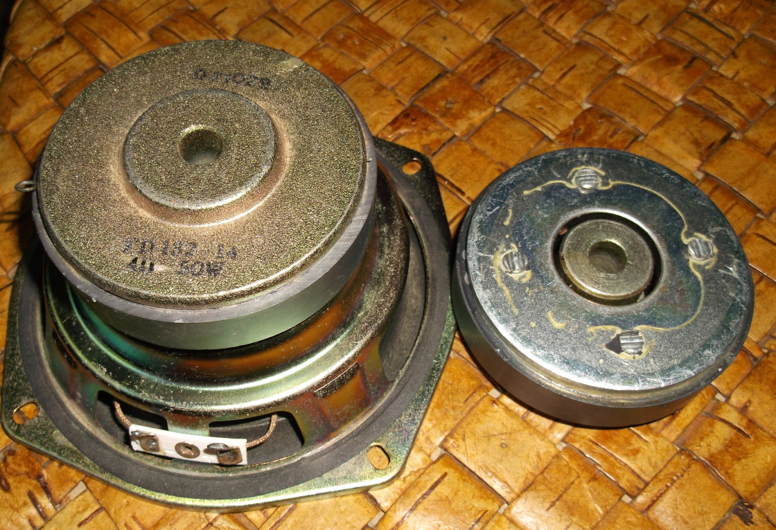

Для каждого магнита есть оптимальное сечение нижнего фланца при котором дальнейшее увеличение сечения уже мало что даёт. Но большинство производителей решают сэкономить ещё больше и ставят тонкие фланцы. Индукция естественно улетает мимо зазора.
Есть несколько басовичков 5" китайских, старых, их фланцы фигурные заодно с керном, ушли от насыщения узкого места.
