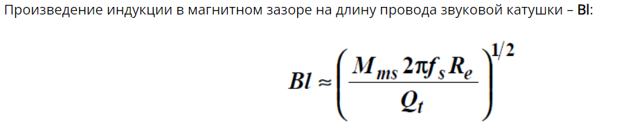

У меня для катушки оверханг с длиной провода 16 и с проводом в зазоре 8 м получается коэффициент тоже 0,5. Почему по вашему факту получается 2. Прогуливали вы.
Вы же писали что я неправильно BL считал, умеете правильно - скажите как, не знаете - сидите и молчите.
Не буду молчать.
Я десять раз написал, как правильно, что нужно по результатам измерений добротности по формуле Виноградовой пересчитать замеры в значение BL.
Вот так -
Хорошо видно, формула достаточно прозрачная? Из вашей методики расчета параметров по Виноградовой взята.
У меня получается 34,5.
Потом посмотреть на произведение B = 1,09 и L=71.1 и прифигеть.

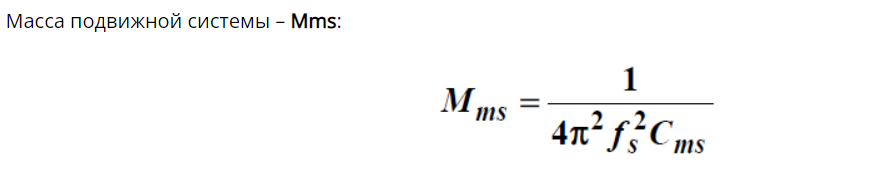

Если используете в расчётах вес присоединённого воздуха - Вы в самом начале. Как только насчитаете этот вес отрицательным - поздравлю с тем, что наконец ступили на нужную тропинку. Пока Вы ещё мечетесь не зная даже куда идти.
Про Mms. Неоднократно было как фирменный динамик сделанный в европе попадал под препарацию и естественно на весы. Его взвешенный Mmd оказывался больше указанного в даташите Mms. Естественно первая мысль была что в даташите ошибка. Но проведённые расчёты по формулам типа той что выше, заинтересованными гражданами (по их заверениям) показывают что всё верно. Что у таких динамиков с BL Вы уже знаете: х от 1.2 до 1.5 - обычное дело.
Мне не надо считать вес присоединенного воздуха.smile_8
Первое, вы сами в даташит подставили значение Mms, значит вы проверили досконально его значение. Второе, если вы не умеете пользоваться весами и не умеете делать расчеты Mms, могу рекомендовать посчитать значение по формуле Виноградовой из ее методики, которой вы пользуетесь для измерений параметров -
Хорошо видно, формула прозрачная?
Уверяю вас , что получается значение равное 160грамм, как в спеках. А у вас?
Это Вы про какой динамик? Если про нашу восемнашку, то у неё тоже 160.
Если Mms сходится, к В и L отдельно вопросов нет - ищите ошибку дальше. Если скажете что добротность измерена неправильно - тут же получите предложение измерить самостоятельно и показать как надо. Если не накосячите - получите тот же самый результат. Выходит ошибка в расчётах. Может быть в формуле где-то квадрат пропущен или наоборот лишний? Если формула верна - ничего другого не остаётся как признать что Вы по кнопкам калькулятора не попадаете.
Выбирайте из двух вариантов: либо не попадаете, либо левая формула.

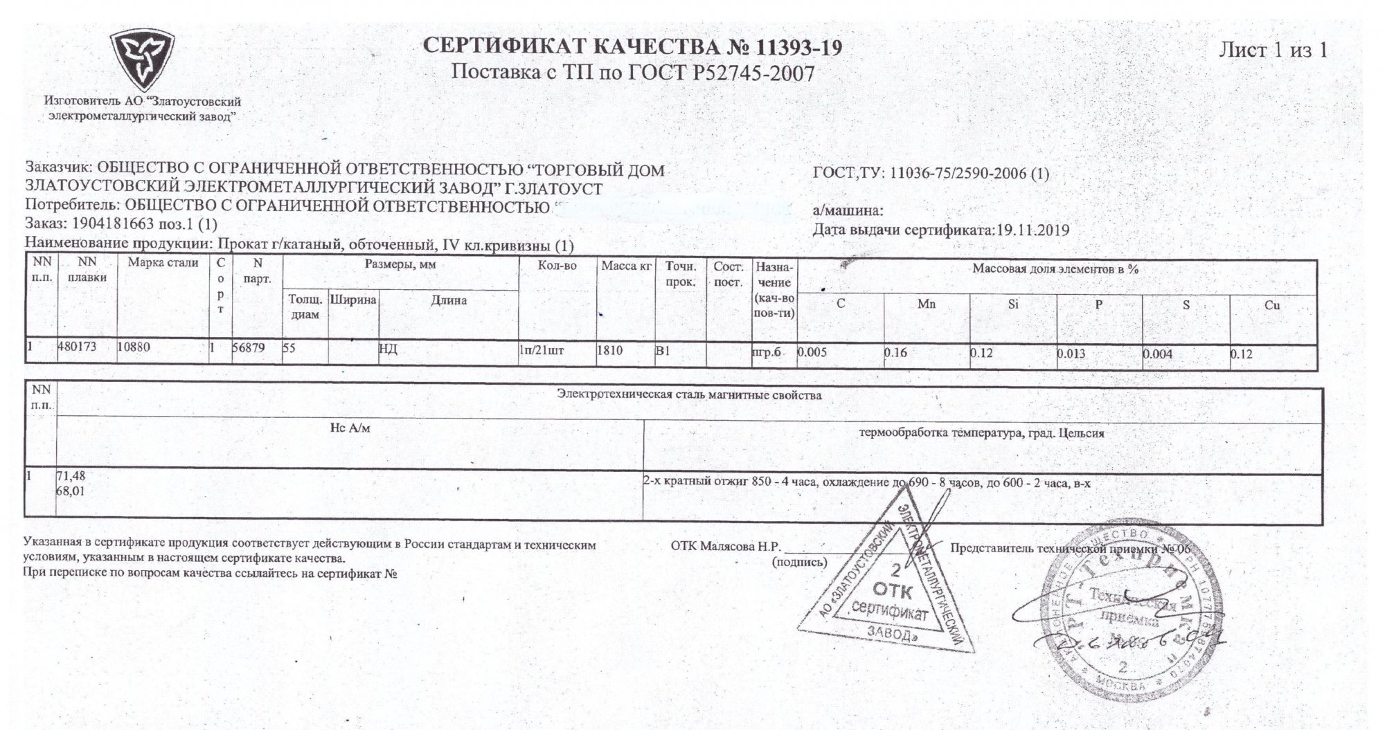

Керны последних восьмёрках из этой стали:
Писал уже. Дмитрий, Вы либо невнимательно читали, либо удалили не читая. Там проценты прироста индукции были при замене ст10 на 10880, сертификат выкладывал с точными цифрами Нс А/м.
Вообще на этом форуме очень заметно что не до всех доходит с первого раза. Раньше такого не было, напишешь что-либо, народ может быть согласен, может нет, обсуждение движется дальше. А тут написал, и как будто не писал. Естественно не все такие. Немного обсудили с теми кому интересно, остальным всё равно.
Ничем другим как общим падением уровня образования это не объяснить. Раньше среднее образование было на высоте у всех, сейчас многие даже считать не умеют. Нормально воспринимать информацию могут не только лишь все, мало кто может это делать. Точнее и не скажешь.
а СТ-10 будет чтобы сравнить?
На десятку сертификаты не брал. Никто не мешает посмотреть все параметры в интернете.
Там где важно - там есть смысл заморачиваться. Например по факту сталь из сертификата должна называться 10868, но округляется в большую сторону до стандартного названия. Она идёт на цепи пищалок Т25N, ради них попросил сертификаты на все кругляки ø 55 и выбрал где цифра меньше.
Т.е. Вам продали сталь 10868 и выдали к ней сертификат на 10880?
Это очень странно.
Вы выбрали сертификат с меньшими цифрами, а не партию металла с такими цифрами ?
А это уже обман.
И так во всем?

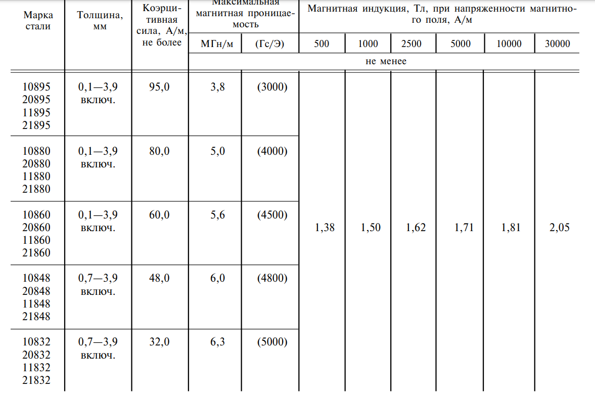

Да скорее понты галимые. Когда дизайнеру пофиг из чего деталь сделана, он в угловом штампе в графе материал СТ-3 пишет.
Или СТ-10 если с утра погода хорошая и птички громко поют.
Потому, что ее на любом складе как амна за банею.
А сталь 10880 имеет меньшие потери на вихревые токи, чем АРМКО.
Засылайте разницу чтобы видно было всему форуму чем стали отличаются и будем думать .
Пока что только о вихревых токах что то сказано . Может их вообще не должно быть ? smile_1
И если 10880 имеет потери меньшие это что значит ? - лучше ? чем армсо с большими потерями ...
Пюри Айрон отдыхает smile_33 А если еще и термичку сделать =)
