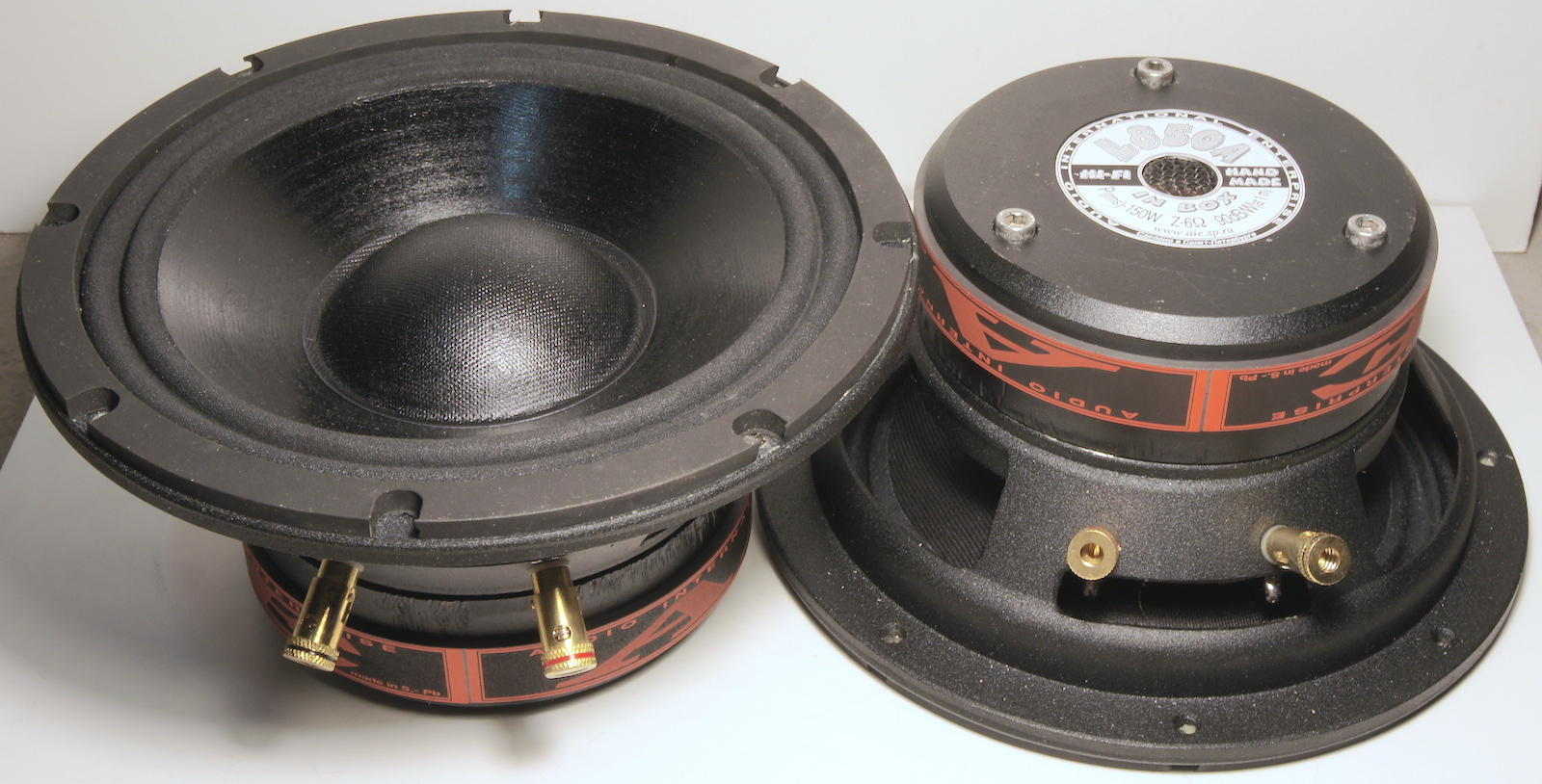

8" басовик для небольшого ящика

Выглядят и звучат- чуток разные категории. Похожих на эти можно натаскать из сети вагон, да толку-то, если нет главной информации.
Что он крутой спец, Дмитрий знает и так. А я тупо посетую на отсутствие хотя бы Т-С.Не говоря о прочем.
Цифры тоже можно написать любые. Бумага всё терпит. Вот если два - три независимых эксперта померяют, послушают и скажут, другое дело.
Чтобы был какой-то дизайн, надо задуматься хоть о каком-то дизайне. Тут этот вопрос вообще не поднимался. Потому что цель - звук. Многие производители динамиков занимаются дизайном, на звук сил не остаётся.
Т-С полно на сайте. Если кому лень сходить - спрашивайте, перепишу интересующие параметры сюда.
Один параметр для затравки: Mq 0.376. К Тилю со Смоллом он никакого отношения не имеет, потому что отностится не к рекламным параметрам (для дилетантов), а к настоящим (для профессионалов) и показывает культуру производства.

Зачем сюда писать данные? они все есть на сайте AIE. Или вы про фактические замеры именно этих динамиков?
Марка динамика на фото не читается. И что я должен при этом искать на сайте аие ? И где тот сайт?

Если что Sd - 177.
0,3 добротность, проблемная даже для инверторного варианта колонки. В моем понимании, разумеется. У Дмитрия иначе и это его философия и его подход.
Мне все ясно и вопросов не будет.
Уже писал, повторю. Морель и Динаудио с задачей не справились. Первый гудит, второй не басит. Добротность им не помогла. Интересно узнать справятся ли эти динамики.
Для интересующихся конструированием напомню: чем ниже добротность, тем легче приходится басовику в относительно малом объёме. Тут полно крутых специалистов разбирающихся в акустике (по их мнению) гораздо больше, они считают иначе.
Для начала поместите каждый динамик в оптимальный объём. Само собой, низкодобротный уместится в самом малом объеме, но и срез при этом убежит вверх , а понятие баса станет абстракцией.
Оптимальный объём - это тот, который оптимально подходит слушателю. В данном случае помещается в дверь автомобиля и сделан по рекомендациям авторитетов автозвука.
Несколько выше писал как победить в прослушивании бытовых АС. Там оптимальный объём - корпус S-90. Предложенная доработка приводит к снижению добротности, оптимальный объём становится ещё более оптимальным не меняя значения в литрах, давление на басу растёт.
Мы опять приходим к различиям между басовиками и мидбасами. Тот бас, что считается абстракцией получаемый при помощи мидбаса (Динаудио не басит), не такой уж и абстрактный если применить басовик. Во всяком случае разница есть и она весьма заметна.
И опять становятся выпуклыми различия между любителями и профессионалами. Первые подгоняют объём под динамик и почти всегда не попадают, за исключением случая с 270 литрами под 15", потому что объём получается ни разу не оптимальный, а гигантский, т.е. неприемлемый. Профессионалы делают динамик под заданный объём.
Возвращаясь к прослушиваниям. Никто и никогда не сравнивает напрямую слишком разные по размеру системы. Если предполагается сравнение маленьких ящиков примерно 20 литров, то не надо приносить 50-литровый. Если такой есть - очень хорошо, когда будет сравнение 50-ти литровых он может поучаствовать. Только если в нём будет стоять "оптимальная" восьмёрка, она 100% проиграет по басу не оптимальной двенашке в другом 50-ти литровом ящике.
А как Вы хотели. Слушатель - это потребитель. Объём должен устраивать его, а не конструктора АС. Хреновый тот конструктор, который делает не то, что хочет будущий владелец АС, а что-то другое. Пойдёте второй раз к сапожнику, который сделает сапоги оптимальные для него, а не для Вас? Сомневаюсь. Вот и слушатель не пойдёт.
Там так и было: каждый динамик помещался в оптимальный объём. Если какой-то динамик в нём не басит - значит не басовик. Смотришь на конструкцию - действительно мидбас. Просто дилетанты не в курсе что звук - следствие конструктива. Т.к. известно что у нас басовики басят, было принято решение послушать и их.

Были басовики в базовом исполнении для небольшого ящика, теперь облегчённый (speed) вариант для большого, так называемого free-air. На раме как у 35ГДН.
Будет исполнение с повышенной добротностью, как тут многие любят.
Если с небольшим усилием надеть раму на цепь, потом поднять раму, то цепь тоже поднимется. Т.е. держится без крепежа. Посадка 90 мм. Крепёж конечно будет.
Сколько весит МС? Где крепежные отверстия в раме? Фото корзины с МС?
Никогда не взвешивал цепи отдельно, понять бы для чего нужна такая информация. Магнит весит 1025 гр.
Крепёжные отверстия в раме были просверлены после фотографирования. Если в понедельник успею перехватить до сборки - сниму железо отдельно. Интересно что даст эта фото. Всё то же самое, только три кончика болта торчат на пару мм.
Добротность делается под заказ. В данном случае выйдет около 0.5. Будут играть в дверях авто. Резонанс 60-65. Что заказано - то и делается.
Не слаба рама под такую МС? Особенно в дверях авто.
Тут только совсем ленивый не приделывал к таким рамам кто цепь 75ГДН, кто цепь 4А-32, их ещё с рамами 10ГДШ соединяют. Интересно: почему такой вопрос мне? Что помешало задать его в любой другой теме? Что народ отвечает? У меня такое же мнение.
