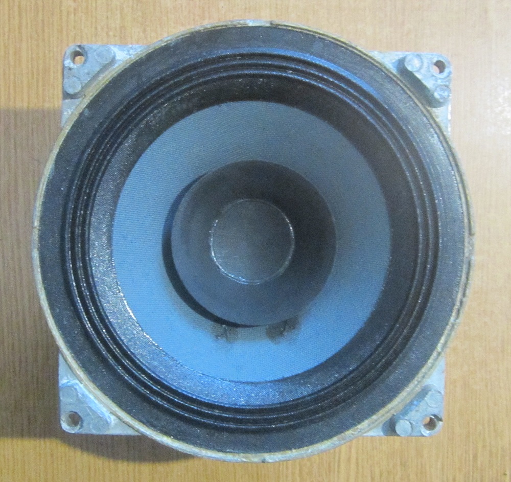

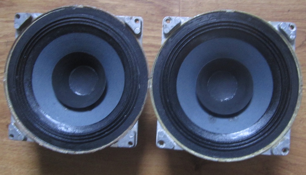

По техзаданию профессиональная трёхполоска должна быть преобразована в трёхполоску.
В коплект входит НЧ головка 15" с усиленными двухдюймовыми ЗК, добавлены титановые ВЧ драйверы с 44 мм. катушкой взамен менее мощных, не подлежащих восстановлению пьезотвитеров.
Для СЧ головки выбрана рама и МС от 35ГДН-1, но удалена бумажная прокладка между магнитной системой и рамой, вместо неё работает клеевая прослойка.

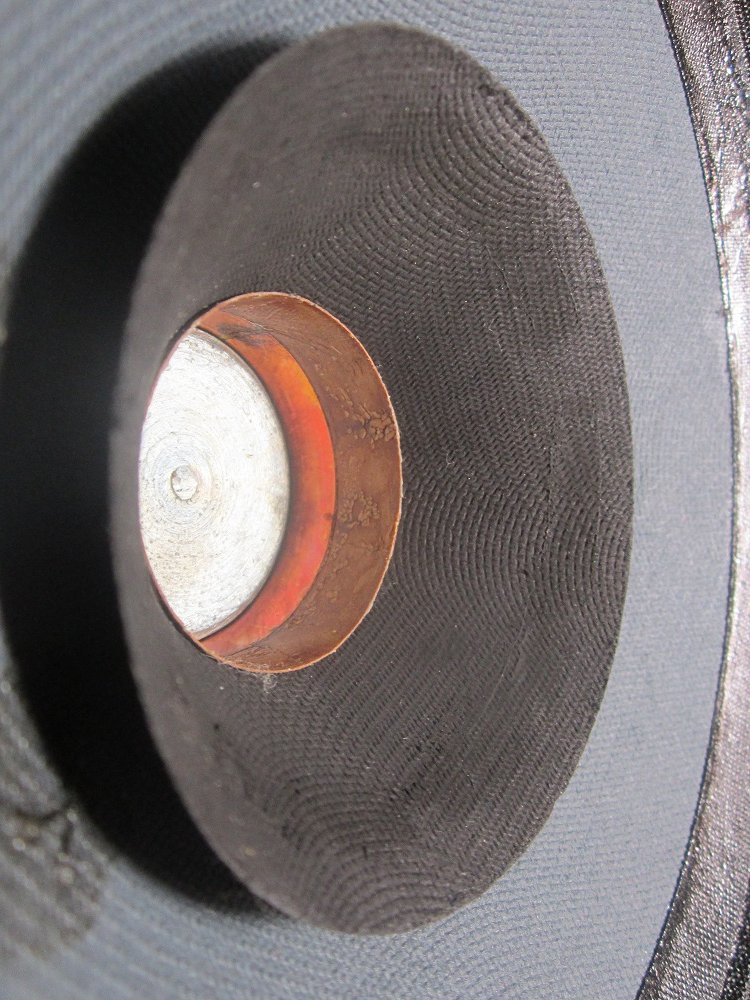

Катушка четырехслойная, высота намотки 8 мм. Провод 0,2 мм. по меди. Тот случай, когда без максимального заполнения зазора медь никак нельзя. Обмотка с очень полезной функцией самоустановки по высоте зазора. Каркас под обмоткой, и чуть выше - медная фольга 50 мкм. С наружной стороны фольги, и до конца каркаса, два слоя плотной кабельной бумаги. Диффузор позаимствован у 4А-28. Вес обрезанных по размеру диффузоров 4,24 и 4,34 г.
Использованы и визеры 4А-28, обрезанные в размер - 1,55 и 1,46 г.
Подвес тканевый, с плиссированной гофрировкой. Пропитан вязким, демпфированным, но жёстким по плёнке акриловым латексом.
ЦШ дополнительно пропитанные для ужестчения, и обрезанные в размер шайбы от 10ГДШ-1.
Подвижки, полностью в сборе, весом 22,17 и 22,13 г.
Пыльники частично продуваемые, плотные, от тех же 35ГДН-1. Дополнительно не пропитывались. Вклеены выпуклостью внутрь. Выводы организованы проводом МГТФ.
По результатам прослушки и прогонки по генератору уверенно работают примерно до 12 кГц. Что и требовалось. В случае выхода из строя ВЧ головки диапазон работы АС существенно не пострадает, можно будет доработать и на НЧ/СЧ звеньях. ВЧ головки в этом варианте будут играть роль низко подключенного супертвитера.

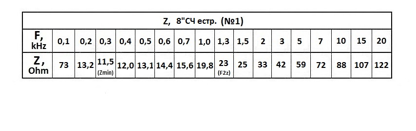

Параметры Т-С пары.
.............Re, Ом;........Fs, Гц;.........Qa;.........Qe;.........Qt.........Vas, л.
№1...........9,88............95...........4,01........0,54.......0,48.........-
№2...........9,77............92...........3,22........0,47.......0,41.........-
    350.6 KB · Просмотры: 176
    161.6 KB · Просмотры: 178
    91.5 KB · Просмотры: 156
    185.4 KB · Просмотры: 179
    48.1 KB · Просмотры: 146

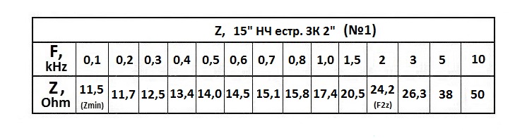

Параметры 15" НЧ головки, с которой будет работать одна из середин.
................Re, Ом;........Fs, Гц;.........Qa;.........Qe;.........Qt.........Vas, л.
№1...........10,95............41...........3,00.........1,53.......1,0.........-
Комплект делаю сознательно с повышенным номинальным сопротивлением.
Это всё учёт специфики их использования. Музыканты, как правило, работают почти на уровне клиппинга усилителя. На половине времени звучания фонограмм красные индикаторы выходной мощности усилителя светятся до упора. Какие бы не были усилитель и АС, режим работы им задают именно такой.
    46.2 KB · Просмотры: 132
