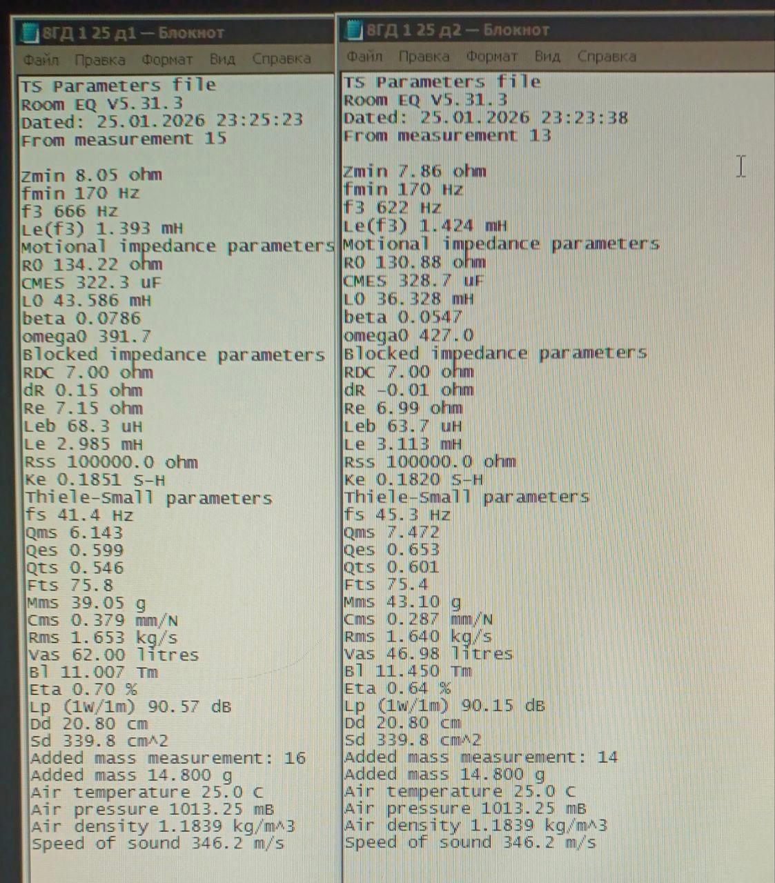

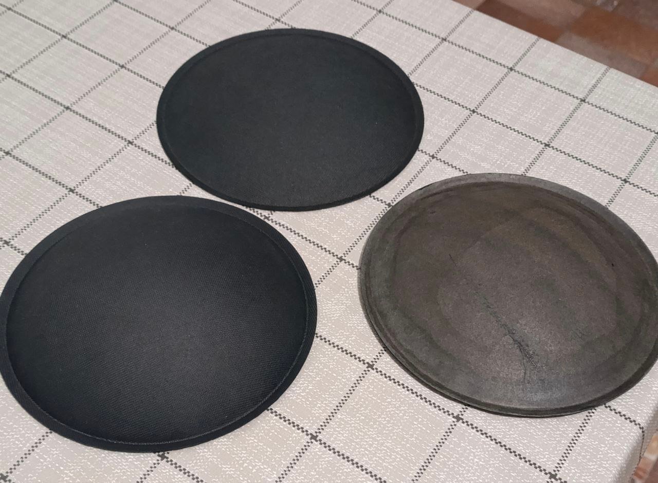

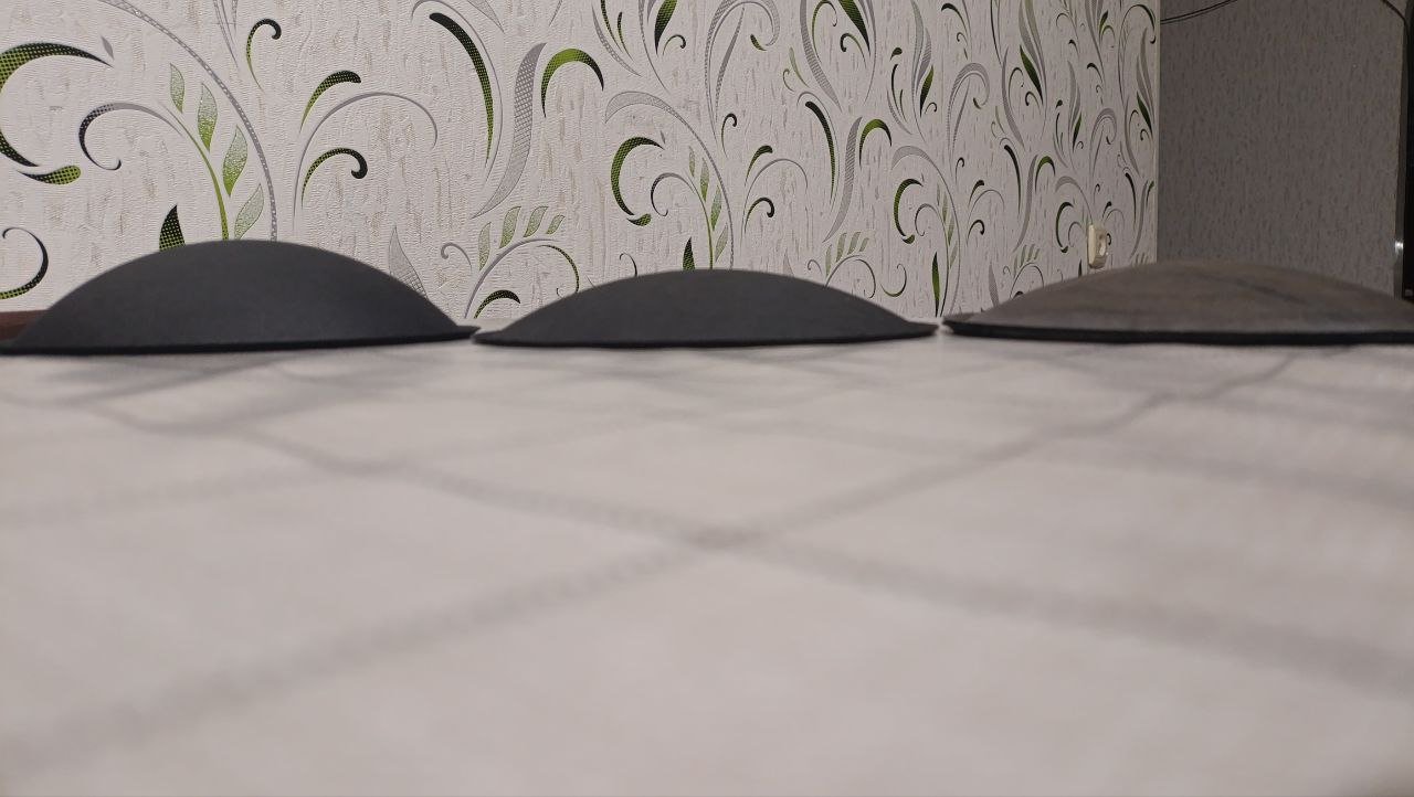

Увидел у вас динамик очень близкий к оптимальному, я его ещё в пример указал ФИ в какой-то теме. Но потом вы уточнили, что это без колпака:
С довеском колпака это уже динамик для ЗЯ ну или посредственного ФИ. После постройки такого, вы также разочаруетесь в ФИ. Если вам интересна тема и хотите разбираться в динамиках, рекомендую статьи.Если ориентироваться на признаки хорошего динамика, то неизбежно подходим к параметрам, оптимальным для ФИ или даже рупора. А вот чтобы минимизировать недостатки ФИ, необходимо уже соблюдение условий из 3 фрагмента. Вам делать ничего не нужно, пока не приклеивайте колпак, корпус вы и так на 80 л делаете, только настроить трубу нужно не на 25 Гц, а на 34-35 Гц. Послушаете, а затем навесите груз 10 гр и тогда разницу услышите.
Недавно был у друга в гостях, послушал внимательно его Dali Opticon6 , прошелся ухами по динамикам. Так вот!! Басовики там не отыгрывают бас, а сухой щелкающий мид, баса нет напрочь. Максимум, что есть -70-80 Гц . А бас воспроизводит порт на тыльной стороне колонок. И оттуда уже валит низкий плотный и рокочущий низ.
Как говорится. шоб всем бы так. А то маются битвой за 25 Герц от басовика.

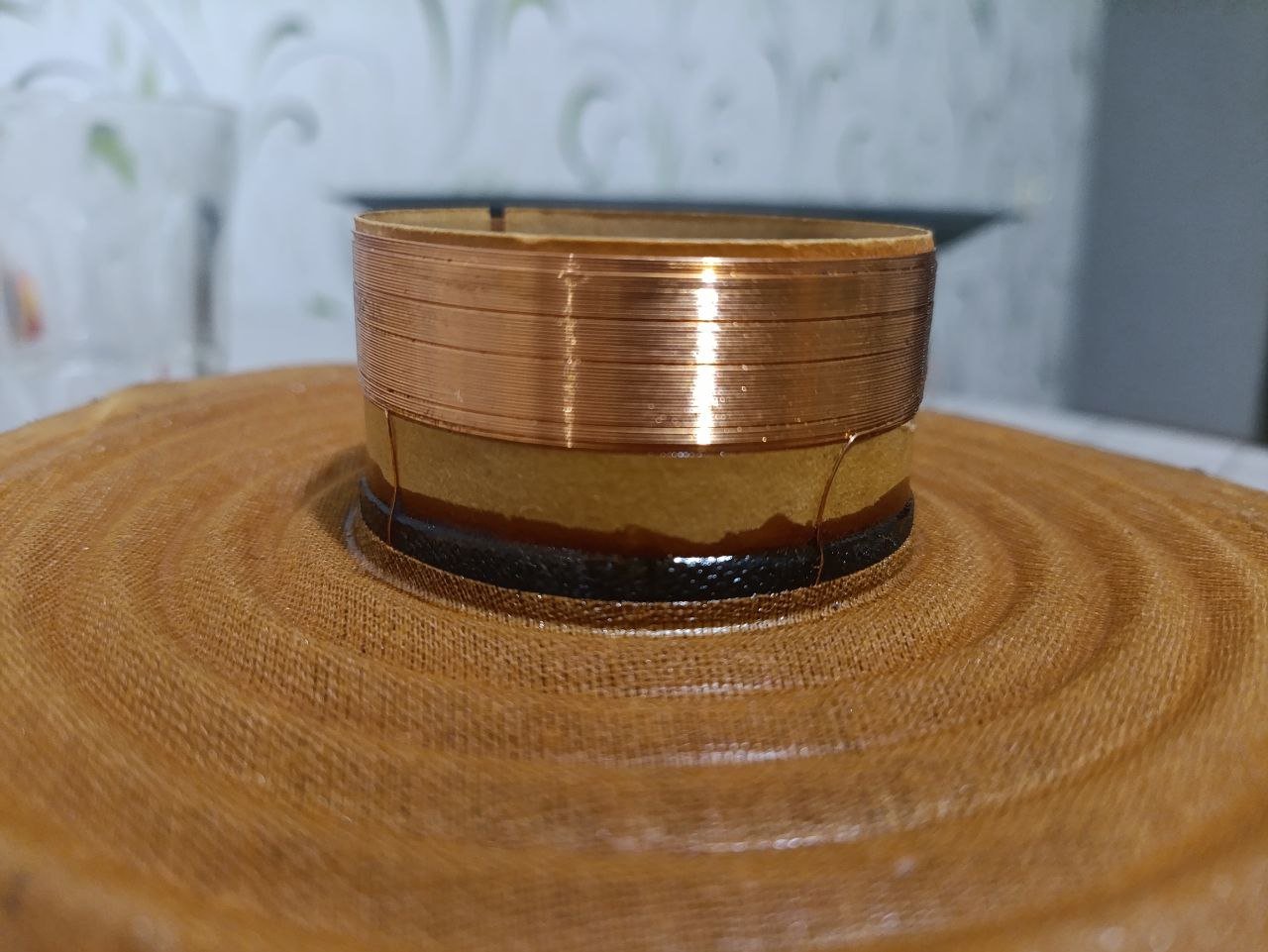

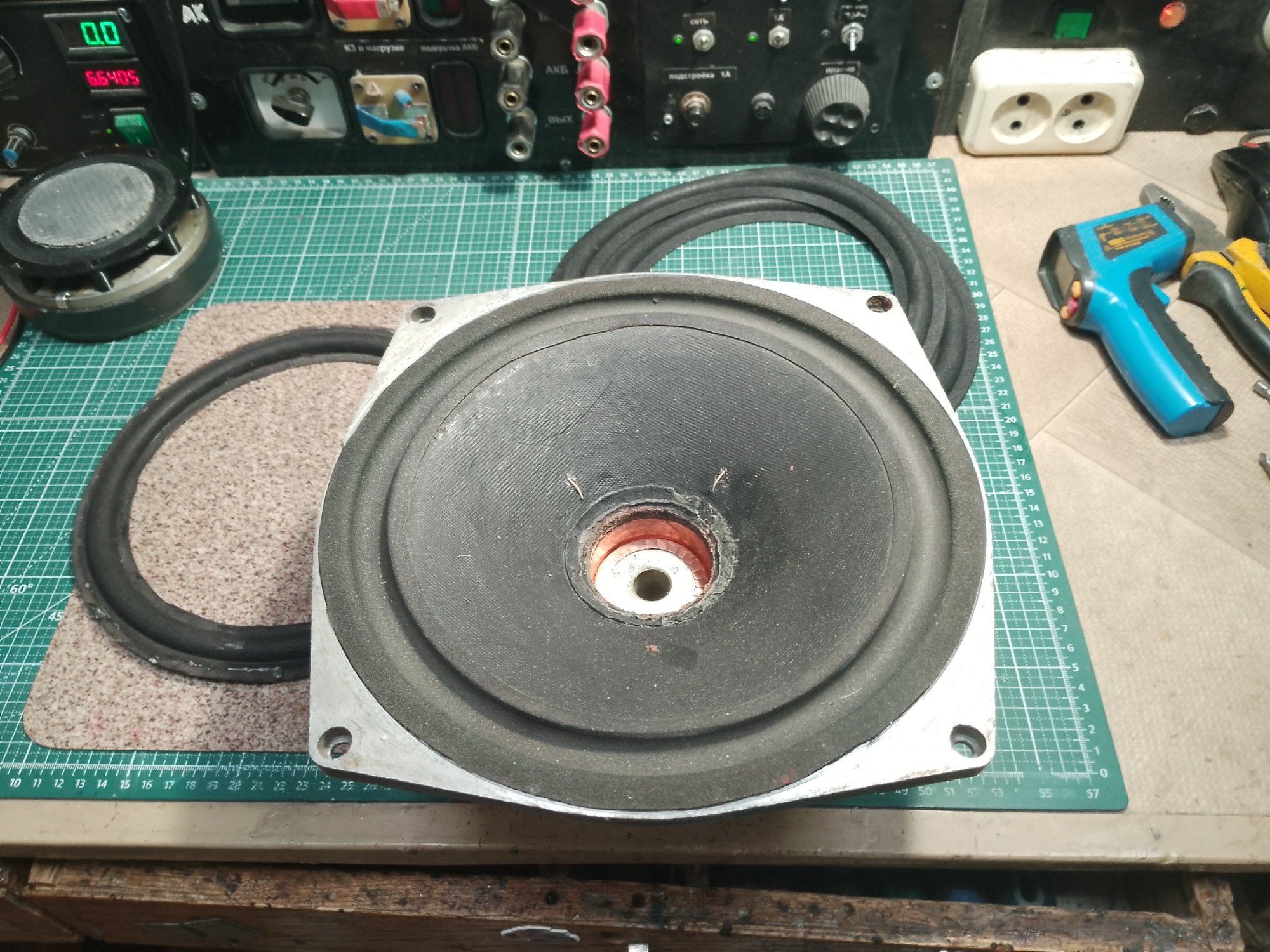

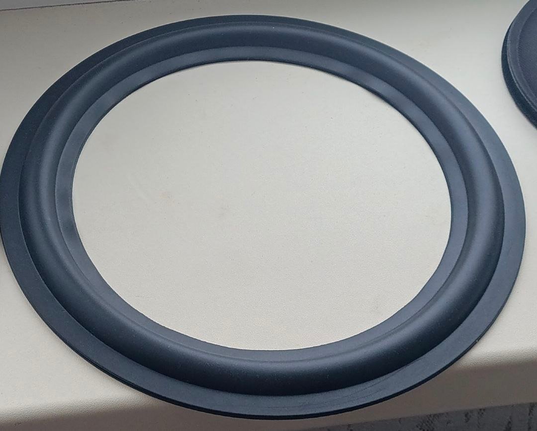

Доброго. Не знаю где спросить, спрошу здесь.
Что подстелить между корзиной и подвесом? Бумагу, или кожу. Планирую 1мм.
    478.5 KB · Просмотры: 42

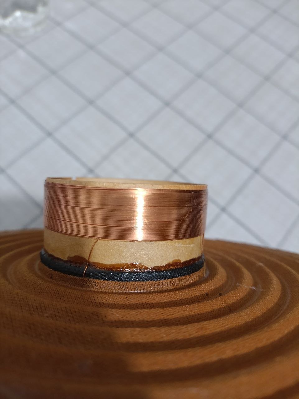

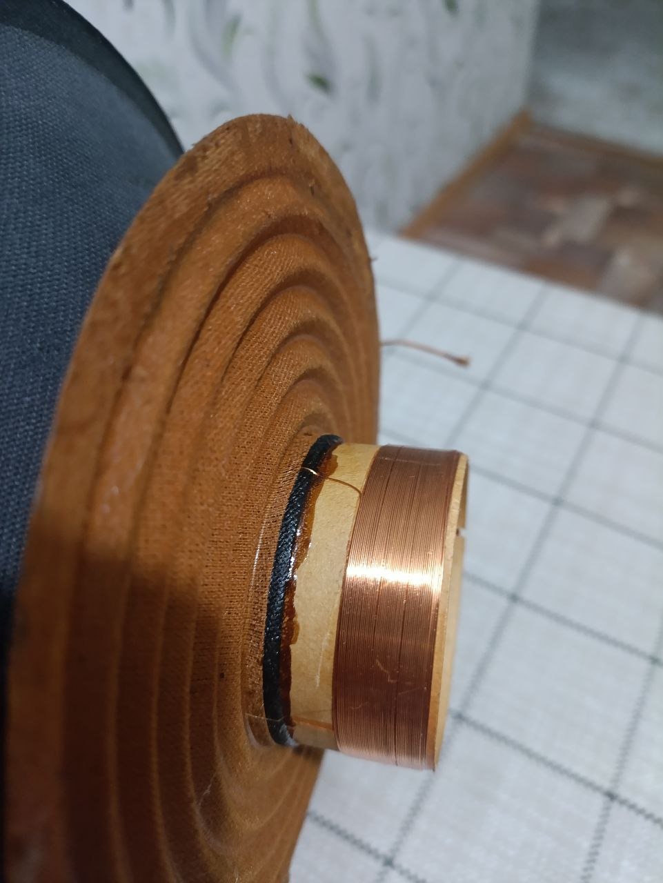

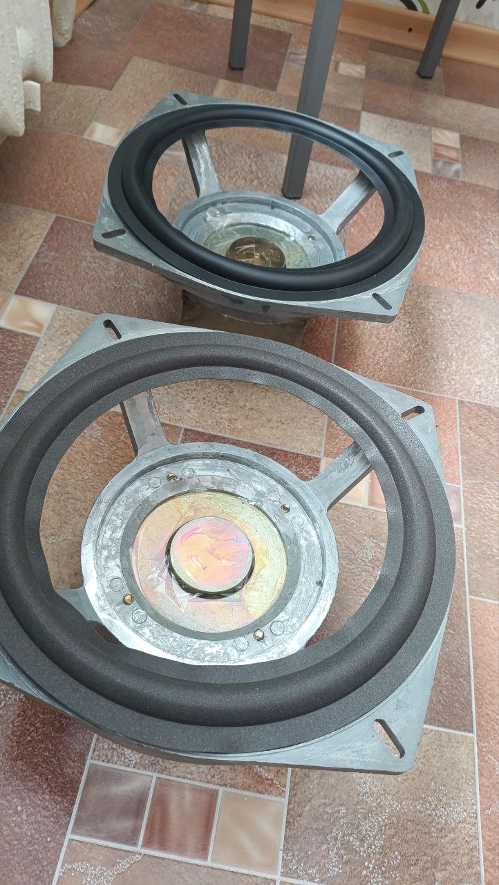

Я бы подклеил картон, чтоб при необходимости, даже не расклеивая растворителем, можно было по картону подвес оторвать от корзины. Мало ли...
Спасибо, други, картон и приклеил. Все отлично. PVS парум слоев, кожаные кольца .

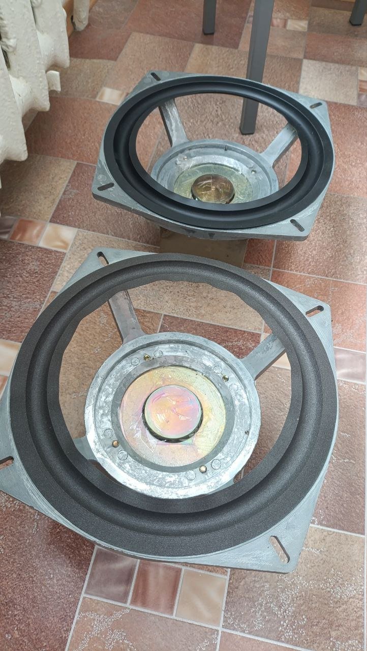

Постель чуть прибавил по диаметру(внутр) чтобы ничего не мешало.
    692.7 KB · Просмотры: 34
Сильно прошу пардону...
Погляньте взаде с тыла стык диф-корзина. Возможно (на Ваше усмотрение) демпферните окружность стыка/шва ПИБʼом/каучуком/AkFix-100e, с лёгким заходом на первую полуволну от корзины. Как и с "лица" немного продемпфируйте первую полуволну-картонное кольцо.
Это всё ИМХО...
Тоненьким продуваемым поролонным кругляшком таки прикройте МС-дырку (или тонкой вискоз-нетканкой).
Некая электроника пакуется в такой поролон. Жаль, ежели МС нахватает всякой магнитно-немагнитной каки с окружающей вселенной.
