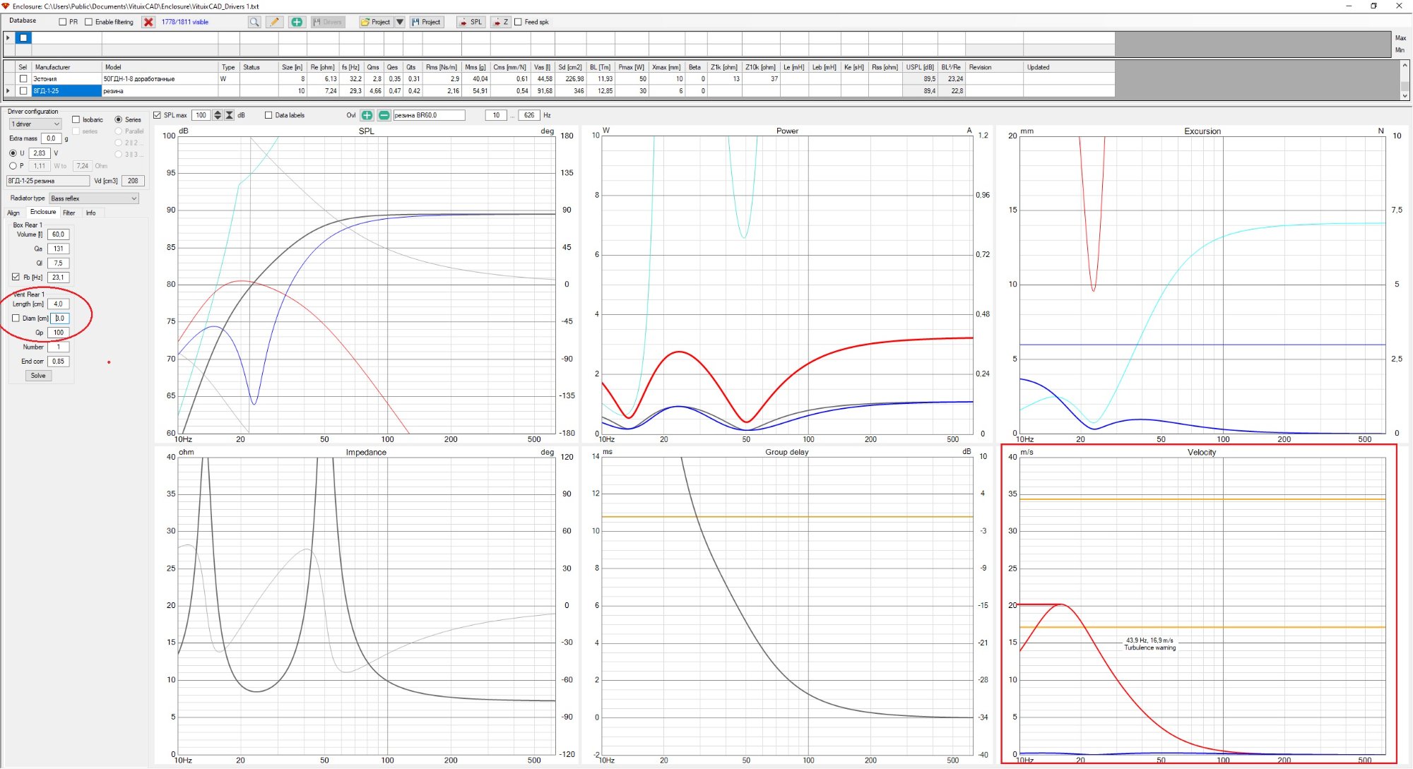

А меньше нельзя использовать площадь порта чем указано?

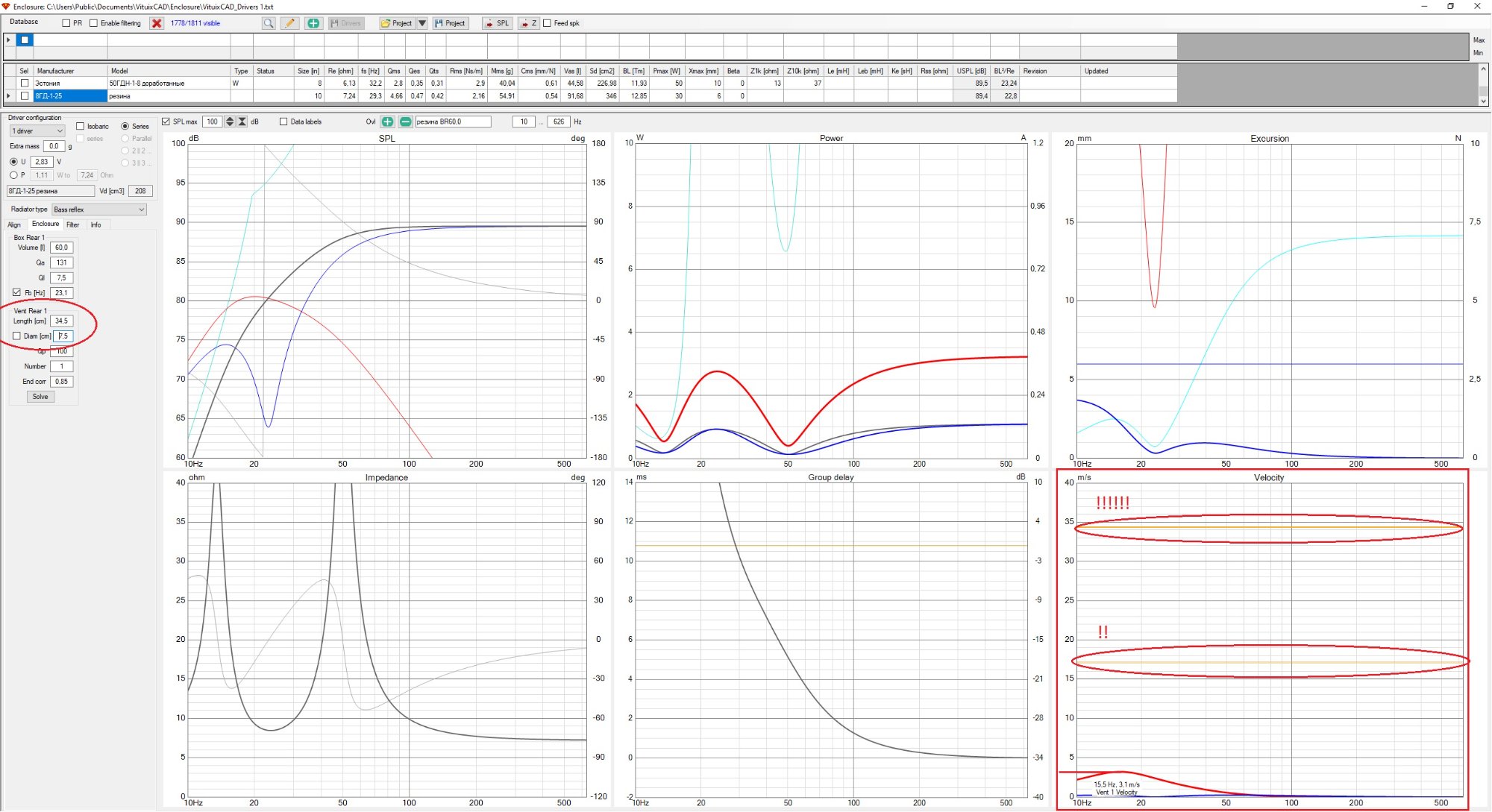

Уменьшая площадь порта - увеличивается скорость воздуха в порте (порту?).
VituiхCAD выдаёт два предупреждения, при скорости 17м/c - возникновения турбулентных потоков, и при скорости 34м/c - видимо при этой скорости воздуха игнорировать призвуки уже не выйдет.
Можно посмотреть как меняется скорость потока, на каких частотах и при каких диаметрах порта(можно переключить на площадь, если поставить галочку):
Вас не смущает объём в 170 литров для 10 дюймового динамика? И ещё, учтите, у катушки фильтра будет некоторое сопротивление, его влияние можно учесть в разделе driver/ехтеrnal. Нормальный, качественный ящик 170 литров - это героизм, без шуток. Да и при ровной АЧХ не получится развить давление на нижних частотах. Задержки велики, Вам уже написали про это.
Посмотрел, Вы просчитывали 60 литров корпус, всё-же маловато, горбик на 100 Гц начинает появляться. 80 литров 25 Гц ФИ ещё более-менее выходит
Посмотрите, я прикинул 80 и 100 литров корпуса, АЧХ неплоха, на 40 Гц задержка порядка 8 миллисекунд, что примерно равно порогу восприятия. В симуляции учтено сопротивление катушки фильтра 0,5 Ом. Ящик с заполнением.
Условно можно принять минимальную площадь порта как 1/8 от площади диффузора. Я делал щелевой примерно 1/10. И он тоже работает, может, 1 дБ потерял внизу.

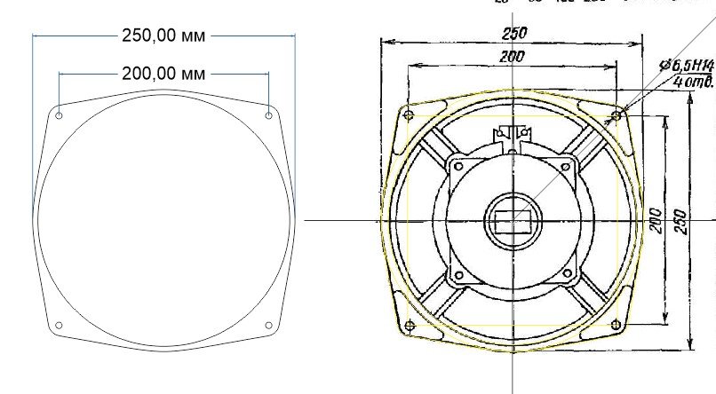

Сделал контур динамика 8 ГД-1-25, подоёдет и для 75ГДН если уменьшить внутренний круг до 237 мм. (cdr и dxf)

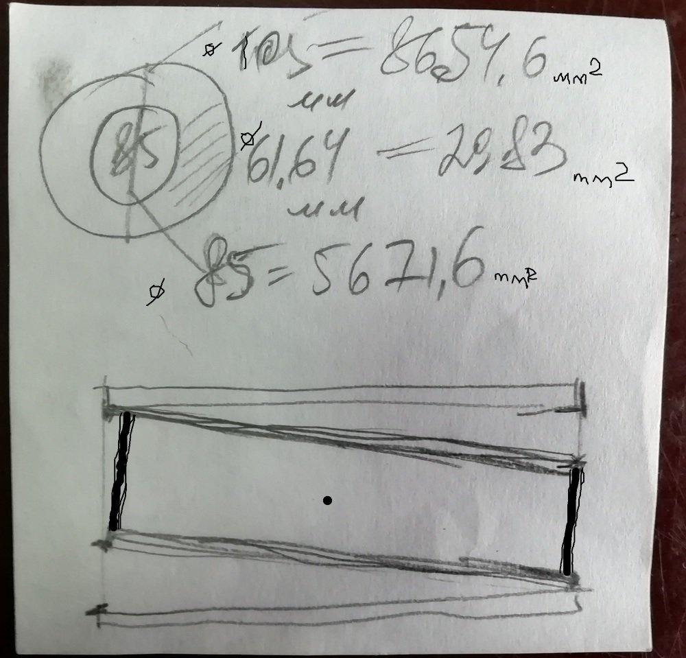

Можно вместо одной трубы фи вставить несколько.

Площадь поперечного сечения всегда одна, а её форму-конфигурацию можно оперативно менять. От круглой щели до из полумесяца в полумесяц через круглую щель в середине длины..
Мне эта штука никак не даёт покоя. И я её когда-нибудь сделаю обязательно!
Во внутренний заглушенный цилиндр, в торец, можно вставить пищалку. Перемещать внутренний цилиндр можно как вертикально, так и горизонтально. Как закрепить внутреннюю в наружной.
При любом, хоть и небольшом перемещении внутренней трубы с пищалкой, можно менять "угол обзора" пищалки.

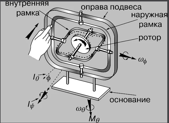

Ёж клюнул. Интересная конструкция. Сразу пришёл на ум карданный подвес гироскопа. Если трубы сделать из податливого материала. Например - резинового шланга, то можно будет оперативно менять площадь поперечного сечения.
Не. Я до этого не дошёл. Мне бы по минимуму задуманное сделать.

Да, там всё просто: винтовой или цанговый зажим. Пара болтов и две пары гаек-барашков. Круг - максимальная площадь, эллипс - раза в 1,5-2 меньше, розочка - ещё раз в 4-6 меньше, и интересная реверберация может получиться.

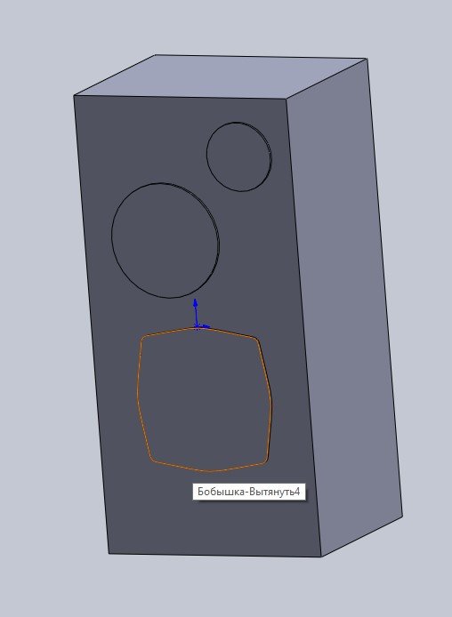

Все одно - без фланца на внутреннем конце трубы никак. На наружном-то фланец автоматически, тк трубу обычно делают заподлицо с наружной панелью ящика.
Дело в том, что инвертор тоже вещь в себе. И его работа обязана вписываться в конкретное помещение и его отклик на низу. Обычная ситуация- каморка, в ней сидит мечтатель, бредящий 20 Герцами. И кусок жизни тратит на дурацкую мечту. Потом выносит всем мозги вопросом - А чо оно гудит.
Делаем съёмный фланец 15 см в месте расположения ФИ трубки и потом по желанию занимаемся экспериментами, меняем фланец-переходник под желаемый диаметр трубы. А при желании и вовсе заглушаем.

Вот смотрите, начнём с начала. Выбираем, какой вариант нам будет удобнее, вот эти сменные фланцы-переходники делать квадратные, или лучше круглые. Кому-то удобнее фрезером круглые делать и фрезером же по циркулю заподлицо делать. А у кого-то фрезера нет, но у него циркулярка и ей проще прямые углы делать.
Так же определяемся, а какой материал у нас будет? Что есть из достаточно прочного, доступного и удобного в обработке. Например фанера на этот фланец, чтоб удерживала возможно тяжёлый динамик, чтоб к ней в случае с ФИ трубой было просто стыковать, клеить и скруглять, нужна 8-10 мм. То есть если мы хотим чтоб потом всё было красиво и ровно, нам надо чтоб эти 10 мм фанеры утопить в "морде лица" и чтоб там потом ещё осталось куда эту фанеру крепить будем.
А можно к примеру 4-5 мм дюраль применить. И резьбу нарезать можно если требуется, и полирнуть...
Дальше, вопрос в размере. Решаем какой максимально будет размером СЧ. А фланец соответственно должен быть больше со всех сторон на 1-1,5 мм (это мой взгляд). Вот я для себя решил что больше чем 4" средник я не хочу и МС у него будет не крупнее корзины, а значит 125 мм мне достаточно плюс по 10 мм по периметру для крепления. Но может быть вариант с купольным СЧ, а там магнитики огромные. Тогда надо закладывать возможный размер переходника уже чуть ли не до 20 см.
Просто ставьте себе рамки, которые точно потом не изменятся и у вас будут размеры фланцев.

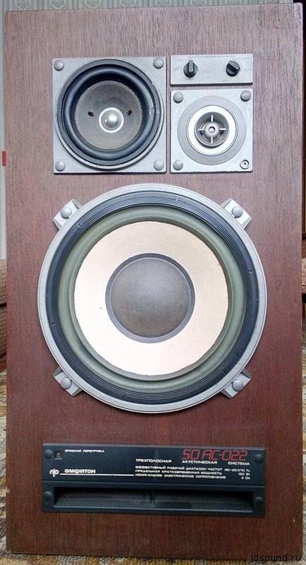

Я не помню наизусть, есть среди клонов С90 вариант, там корзины СЧ и фланцы ВЧ (кажется и накладки на корзину НЧ тоже) сделаны квадратными и стыкуются вплотную друг к другу. Хорошо смотрится. Их там даже утапливать не надо, они так сплошняком чуть ли не на всю морду.

Вот на фото с квадратными корзинами. Думаю и квадратные фланцы тоже подобно будут смотреться

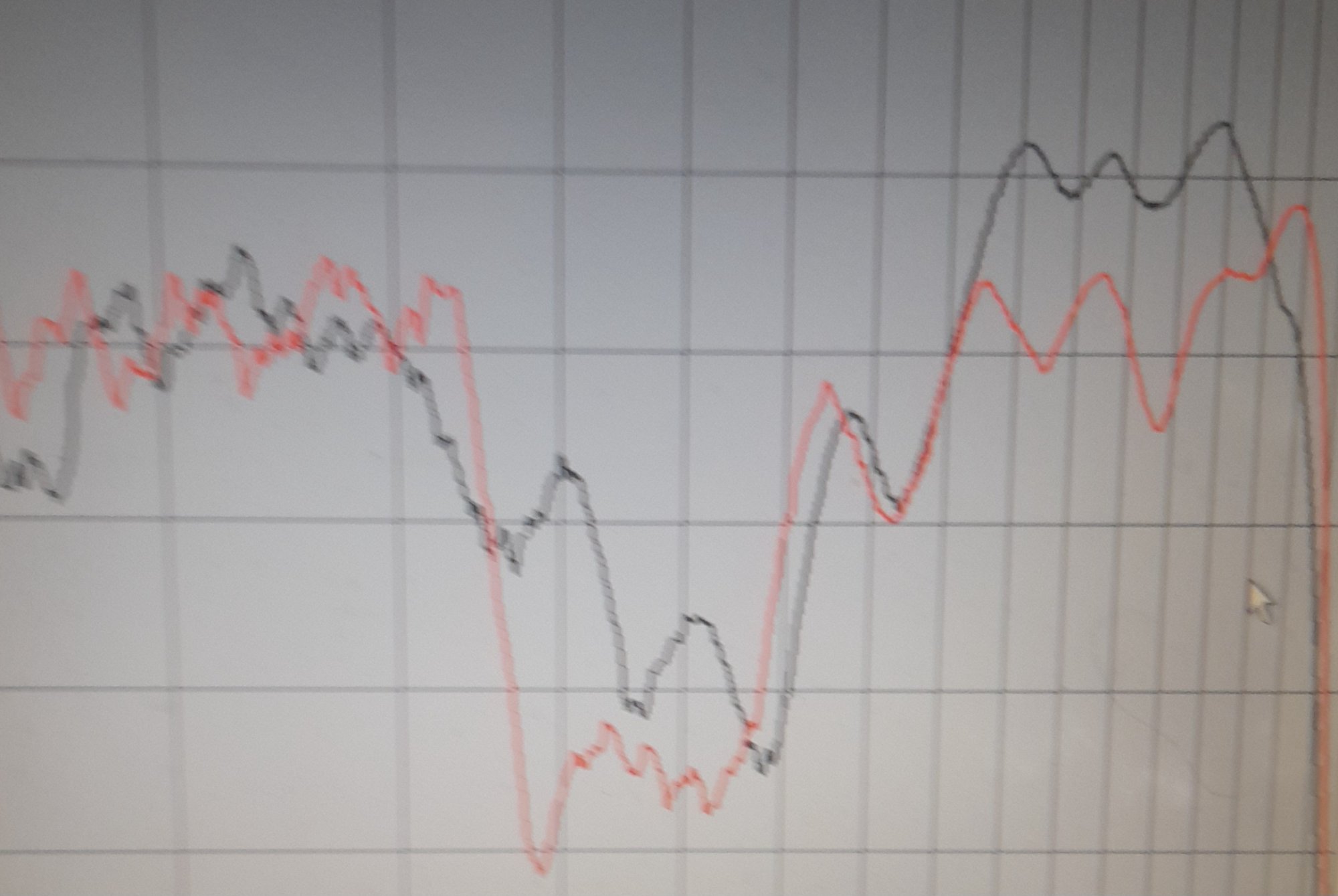

Фланцы влияют на АЧХ, особенно в области сч и ВЧ. Поэтому переходы между гд и фланцем и фланцем и панелью лучше плавными делать.
Если подвес типа полутор и наружу, то высота фланца на уровне подвеса. ...
Пример влияния фланца на АЧХ 5" шп с виззером и подвесом полутором наружу. АЧХ на оси. Верх расширился до 15,5 кГц.
Черный — без фланца
Красная — с фланцем, высотой с прлутор.
