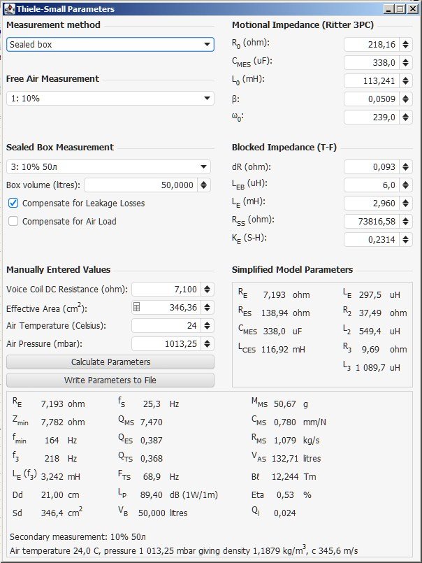

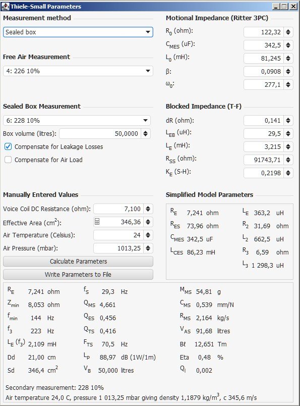

Для интереса провел замеры в REW, добавочный резистор немного изменился 21,85 Ом (так как по неосторожности решил послушать динамик в корпусе и резисторов вышла душа в виде дыма), прописал резистор в программа и снова всё откалибровал. Результаты привожу ниже.
ППУ + (10гр. за место колпачка)
Резина + (10гр. за место колпачка)

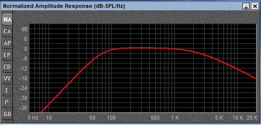

Сегодня пробовал рассчитать корпус в BasBox Pro 6 и заметил что как то не правильно показывает АЧХ для НЧ динамиков ровный график до 20 кГц. Ранее был другой график. Вот например.
А сейчас только так, но ведь это же не реальный график, подскажите почему так?

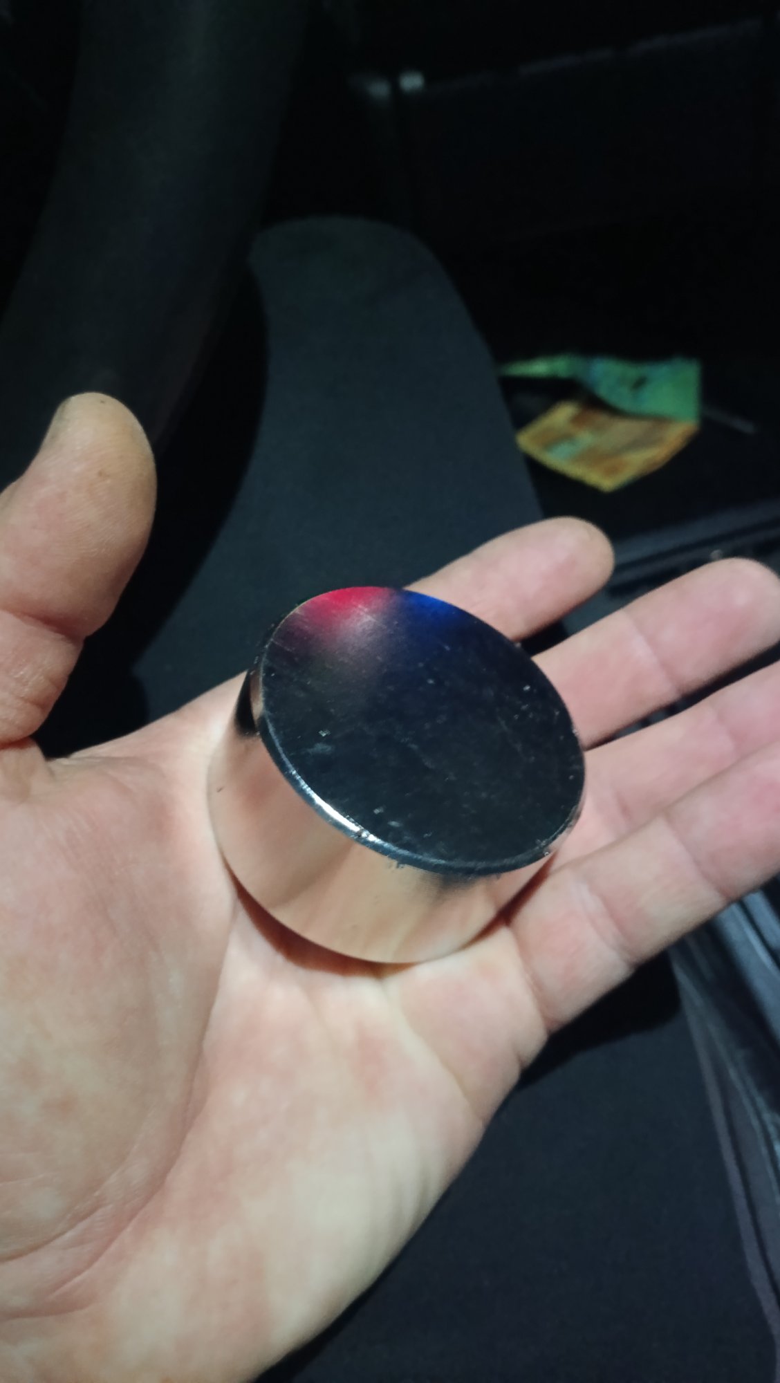

Есть вот такой магнит 50 х 30 примерно сейчас нечем замерить. Завтра попробую с ним, крепить сзади магнитной системы на отталкивание?
Крепить только на керн, тогда будет прирост приблизительно 0,2-0,25т
Сзади ничего не даст для этой МС.
Спереди, сзади на такой МС он ничего не даст. Есть чем намагнитить магниты, если что-то пойдёт не так? Сейчас у Ваших динамиков параметры вполне годные. Такой здоровенный магнит обещает поднять индукцию в зазоре до 1,4 Тл

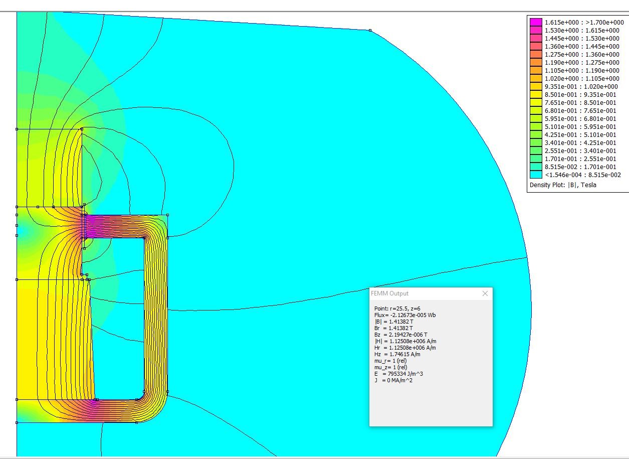

Не повторяйте моих ошибок. Ну увеличите вы индукцию, понизите добротность, а дальше? Только морока, бас исчезнет. Всего хорошо в меру.
Обещать не значит жениться.
Максимальная индукция составит не более 1.25Т для этой МС с таблеткой неодима. Возможно даже меньше, в зависимости от изначальной намагниченности.
Магнит на отталкивание или как говорят "В противофазе", лучше иметь соответствующий площади прилегания.
У 8ГД-1 МС керновая. Со стороны скобы хоть какой магнит - мёртвому припарка и расход средств. Хотя попробовать можно чтобы убедиться.
На торец керна приклеить такой магнитище - что-то и даст если не размагнитит.

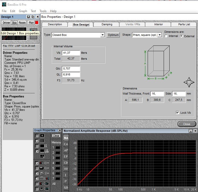

При вводе параметров не указали индуктивность динамика
На данный момент добротность полностью подходит для сборки ПИ и ФИ.

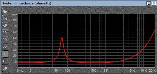

Этот динамик для ЗЯ или ПАС. Для ФИ мотор слабый - Fs/Qe=29,3/0,46 = 63,6.

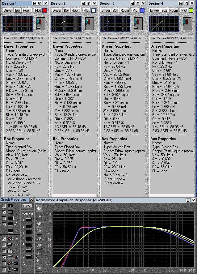

Сегодня посмотрел прикинул, если я правильно понял то подвес в оформлении мало значение имеет в этих динамиках (возможно не только в этих), а вот тип аккустического оформления влияет гараздо больше, ну это в теории и на картинке, что будет по факту я думаю может отличаться, опять же это мой первый такой проект так что сложно вообще что то говорить конкретно, вот... Единственное что отталкивает от фазоинвертора, так это то что пишут при закрытом ящике более быстрый, резкий бас (лучшая атака), так ли это? И объём больше в фазоинверторе, что тоже играет конечно же роль. Конечно фазоинвертор по графику гараздо красивее смотрится в отличие от закрытого ящика.
1,2 проект это ППУ в REW и LIMP.
3,4 проект это резина в REW и LIMP.
Нужно сравнивать и определяться на свой слух.
Сделать из ФИ ЗЯ можно, в противовес обратному в одном и том же корпусе.

Собственно автор темы уже все измерил и рассчитал, сообщения выше. Я голосую за ФИ, кто-то будет за ЗЯ.
Каждому свое, но иметь 50Гц по -3Дб с 10" головки маловато будет.
Думаю в сторону ФИ (уж очень хочется захватить низа на сколько это возможно :)), объём 170-200 литров, завтра узнаю в магазине какие у нас размеры ДСП есть толщиной 16 мм. Один большой кусок есть в гараже. (отсюда и будет определён объём). Есть куча мебельных элементов ЛДСП от старой мебели, но думаю склеивать лучше безламинирования, да и может решу сам красить. Могу ли я сам выбирать размеры колонки в соответствии с литражом конечно? На переднюю стенку буду склеивать и стягивать саморезами два листа по 16 мм, остальные по 16 мм в один слой как считаете? Стенки по середине усилю брусками (клеить планирую на столярный клей ПВА момент и стягивать саморезами, куда же без них)
Пример размер 43х43х100=184,900 куб. см. 185литров. (Если честно вообще планировал их в гараж, но сейчас уже не знаю может и дома оставлю :):):))
Есть ещё задумки вперёд, ВЧ и СЧ с ними ничего не решено, но думаю под них как то поробовать предусмотреть место, с ВЧ думаю что будет не так сложно, по крайне мере так думаю я. Есть ЧПУ по дереву поле 360х680 мм. То есть вырезать за ране отвестия, пока не знаю только какие _hm_ просьба не смеяться... Так же и под СЧ, тут сложнее так как здесь нужно предусмотреть некий объём. Может есть какойто средний объём для СЧ? Подскажите какие варианты рассмотреть, есть несколько пар 20ГДС, если их удачно переделать.... Не знаю пока... Хочу чтобы и СЧ были не самыми плохими (но уж точно не в оригинале 20ГДС), на идеал не претендую.

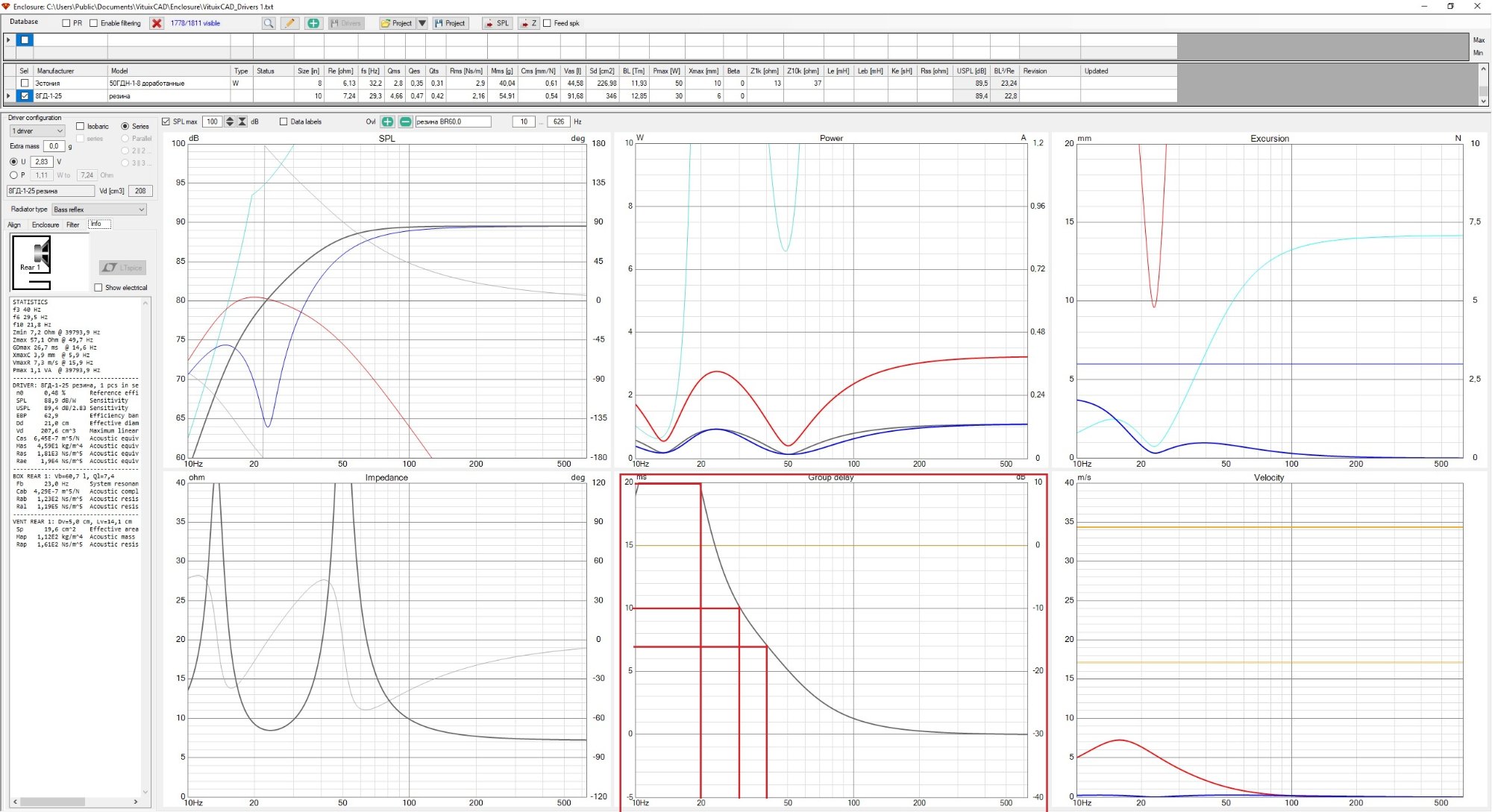

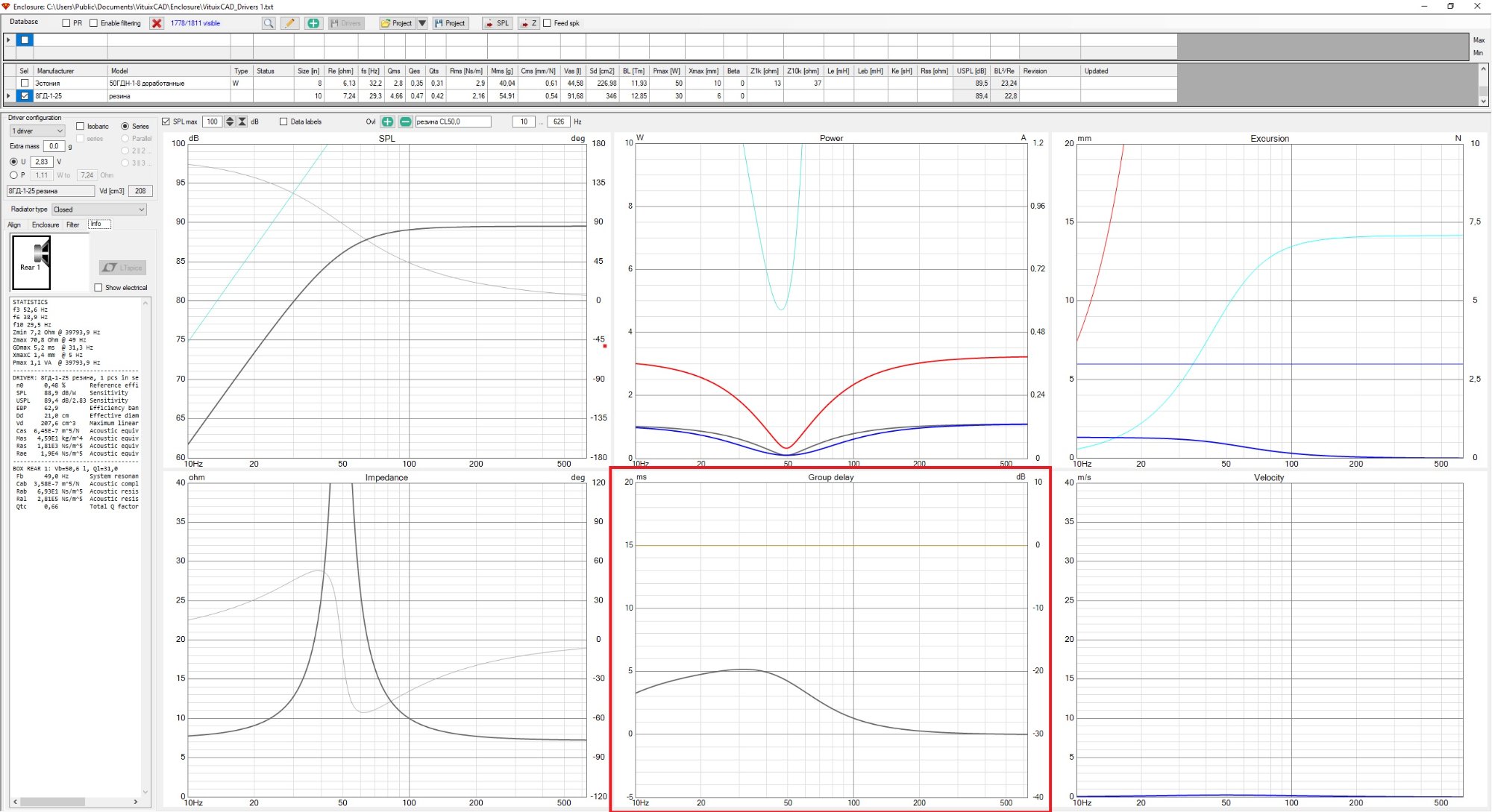

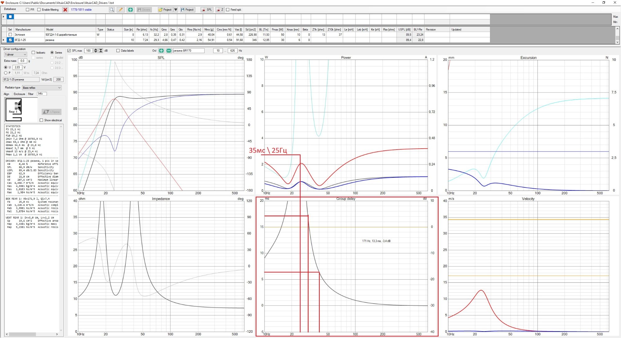

ФИ или ЗЯ? ФИ может обеспечить самые низкие низа. А ЗЯ характеризуется низким ГВЗ.
ГВЗ характеризует тот самый быстрый басс, или размытый - если величина параметра велика (пардон за каламбур)
Если посмотреть на график ГВЗ вашего динамика(взял резиновый как пример) в оформлении ЗЯ или ФИ увидим такое:
У ЗЯ время задержки в районе 40Гц - 5мс, вообще ни о чём. и что самое приятное, дальше вниз оно не возрастает, примерно держится на одном уровне.
Т.е. весь "басс" придёт к вам в одно время (условно). Т.е. особого отличия от звука настоящего барабана не будет (разве что по ачх, из-за того что ЗЯ у вас играет не очень низко)
А это ваш ФИ в 170 литрах. Играет очень низко, F3 - 23Гц!!
Но если смотреть на ГВЗ - 40Гц - 6.5мс, 30Гц - уже 17мс, а те самые 25Гц - 35мс. Это и есть тот самый размытый басс.
Т.е. музыка уже убежала вперёд, а вы всё ещё слушаете свои 25Гц.

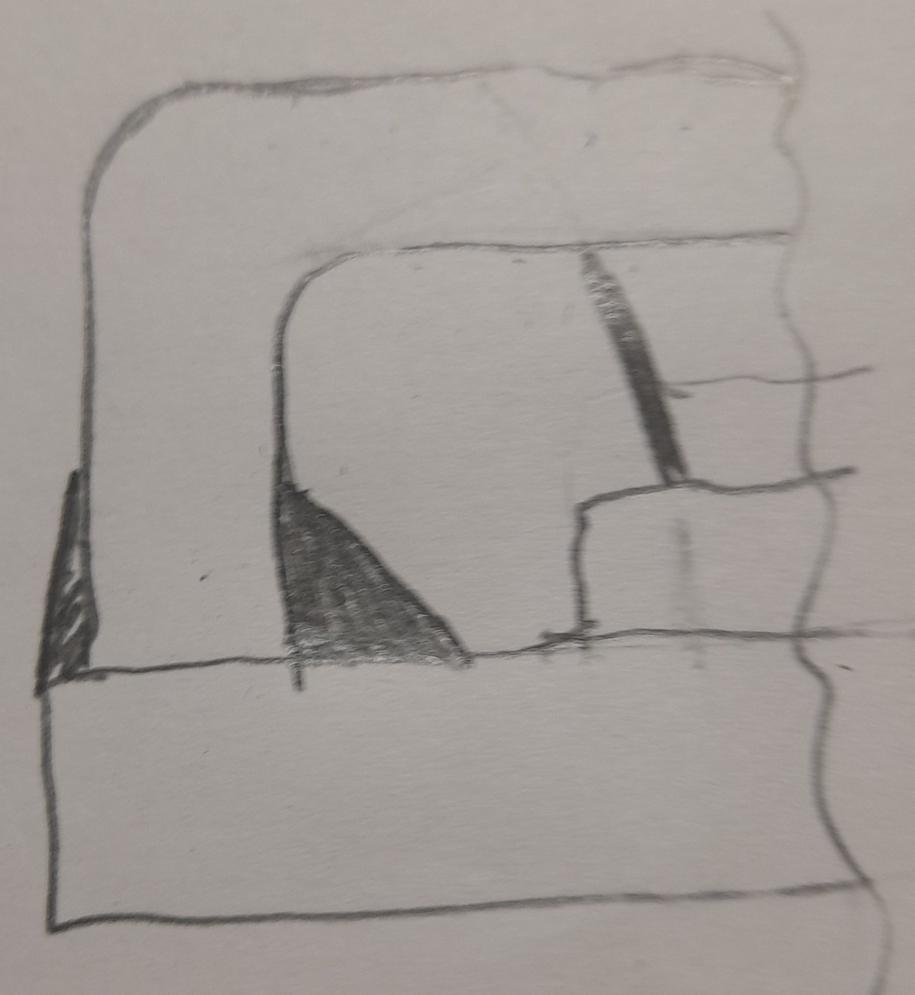

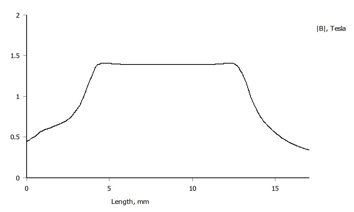

У большинства 8гд-1-25 ррз большие проблемы с магнитной системой. Стыки фланца и скобы сварены, но между ними имеется зазор. На этих стыках теряется до 30 % магнитного потока, это кроме того, что "железо" в местах сварки близко к насыщению.
Можно поднять индукцию в зазоре проклеив переходы от скобы к фланцу железной пудрой на бф-2.
См рисунок. Я же "художник". )))
2 заштрихованных треугольника - пудра с бф-2.
Если кто-то сомневается в потерях - поднесите железный гвоздь к стыку.
Как бы разумно пишете. Действительно почему бы не поправить дело. Но с другой стороны мы уже имеем параметры динамика и они неплохо стыкуются с оформлением. Исправим МС, уплывут параметры и не факт что они будут удобные. Ну вот станет как у меня 0.29 добротность при 27 Гц и хрен я получу бас в ЗЯ. А хочется именно ЗЯ. Впрочем у ТС параметры больше к ФИ тяготеют как и мои.
