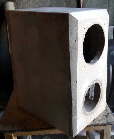

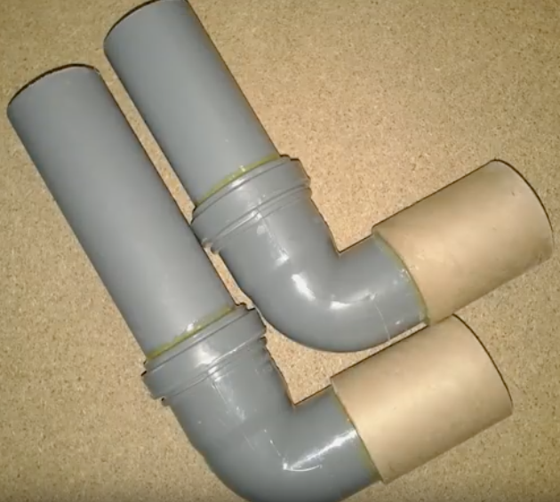

Из чего можно круглый ФИ сделать? Пластик монжно использовать, кан. труба 50мм?
Разумеется, можно. И удобно и копеечно. И трубу у любимого пылесоса не отбирать)))

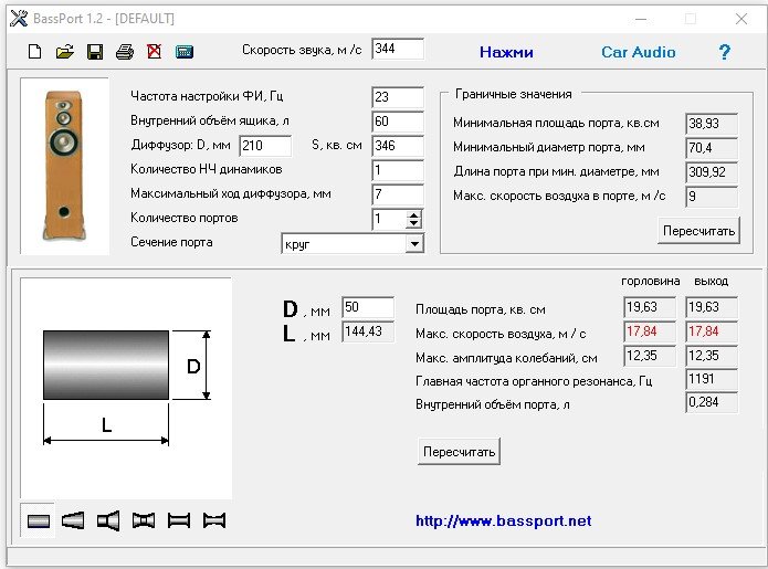

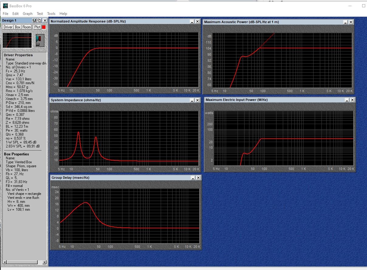

Например - вариант ФИ объёмом 60 литров.
40Гц - 7мс, 30 Гц - 10мс - вполне норм, вот 20Гц - уже 20мс, но с ящиком в 60 литров и портом настроенным на 23Гц эти 20Гц уже идут с уровнем -12Дб, т.е. их влияние на общую
картину нивелируется. У самого оформления параметры F3 - 40Гц, F6 - 30. Здесь на форуме не раз высказывалось, что 40Гц в квартире вполне достаточно чтобы достоверно
передать музыкальную картину. К тому же комната зачастую подыгрывает, добавляя низов.
Спасибо за такой развернутый ответ, так и сделаю.

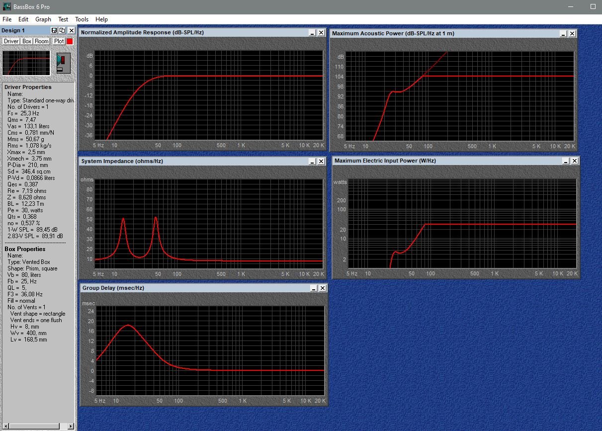

Если прога не врет, то с Т-С 25-133-0,37 можно смело затевать оба варианта, хотя, 25 герц в Баттервортовом инверторе втиснуть в комнатку это аморально. "Дуварэц нужен, панимаишь!"
Считаем ящик. 51, 5 литра. срез по низу =25 на 1, 89 =47Герц . Зашибись неплохо.
Делаем ящик 60 литров, добавим добротность фильтром до 0,4. Смотрим.
Срез 44, 8 Гц. Добротность в ящике 0,67. Есть запас по добротности , можно смело катушку НЧ фильтра применить как подтяжку по добротности.

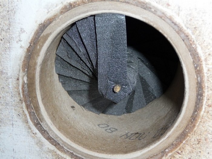

Это нормально,трубу Д80мм по длинне рассчитаешь,можно и генератором прогнать а лучше сделать при способу тут на портале есть она .
