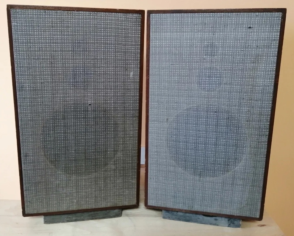

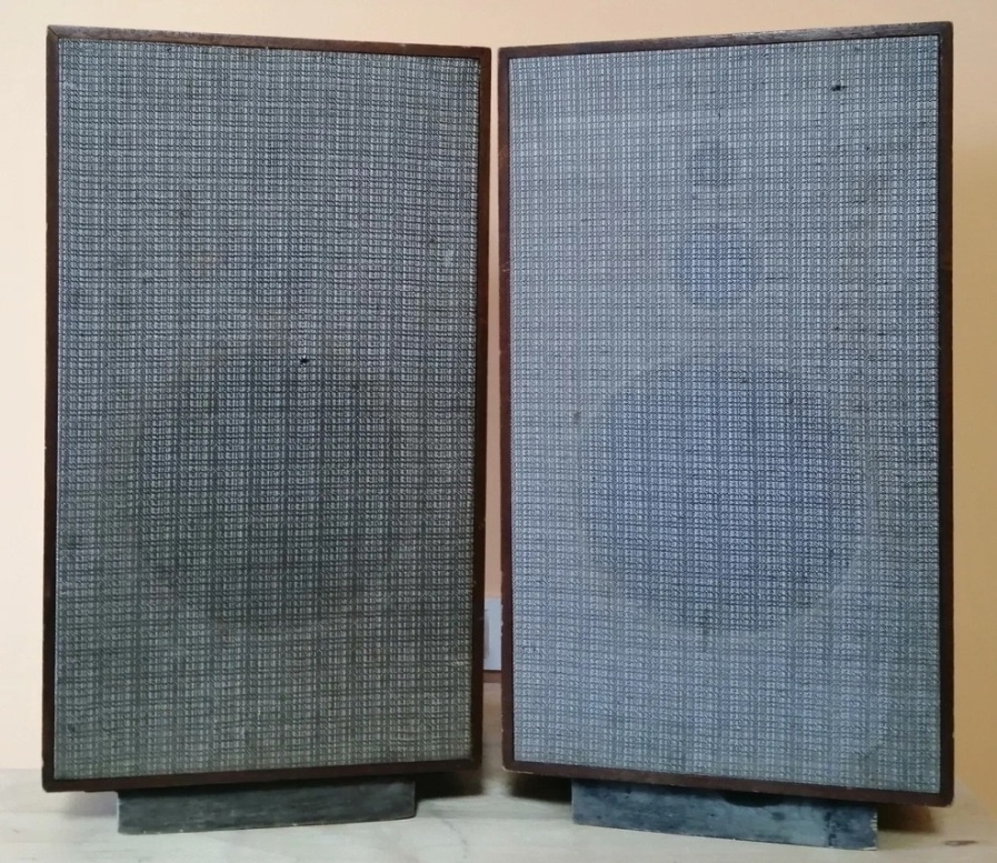

8АС-2
4,994
3,127
142
Сумская обл.
Рижский радиозавод имени А.С. Попова, выпуск с 1973 года.
IMG_20230227_120422_edit_404123194761771 (2)-min.jpg IMG_20230227_120447_edit_404099568160212 (2)-min.jpg IMG_20230227_120459_edit_404082845792507 (2)-min.jpg
IMG_20230227_120628_edit_404063348057614-min.jpg IMG_20230227_120931_edit_404002300426373-min.jpg IMG_20230227_120823_edit_404044730452929-min.jpg IMG_20230227_120829-min.jpg
Номинальный диапазон частот: 40 – 16000 Гц
Неравномерность АЧХ звукового давления: 16 дБ
Среднее стандартное звуковое давление: 0,2 Па
Номинальное сопротивление: 8 Ом
НЧ: 8ГД-1-25; СЧ: 4ГД-6-160; ВЧ: 3ГД-2-4500
Частота раздела фильтров: 420 Гц и 5000 Гц
Габаритные размеры (ВхШхГ): 675х350х270 мм
Масса: 18 кг

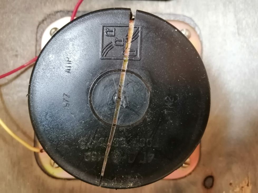

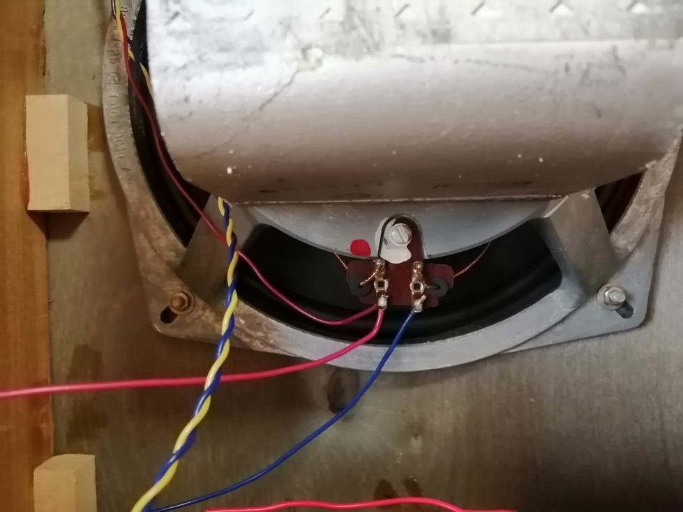

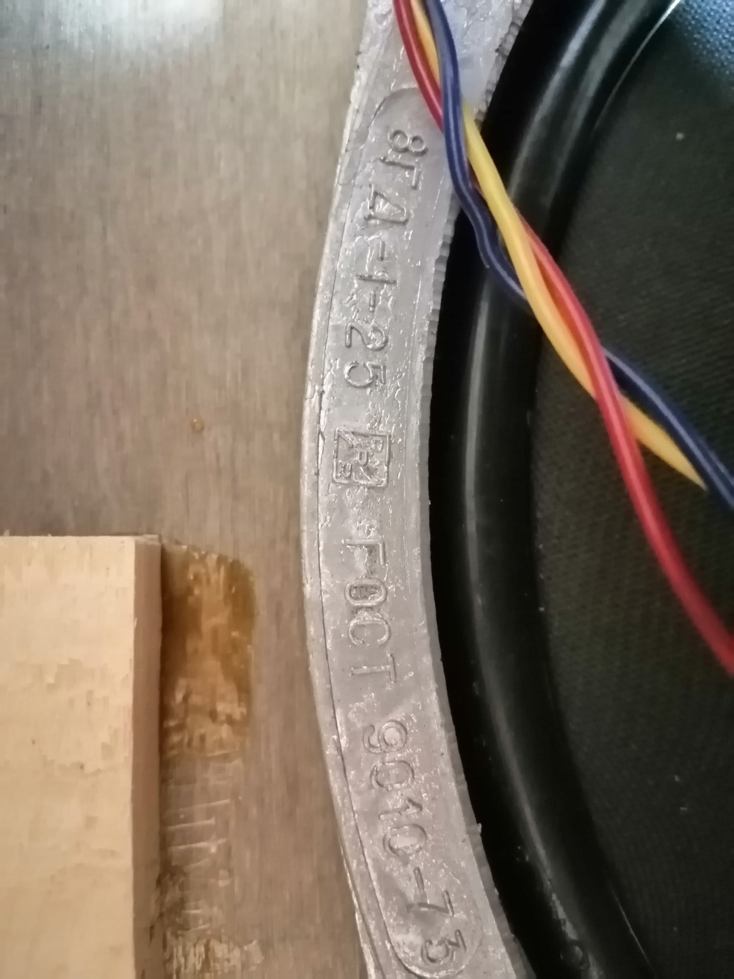

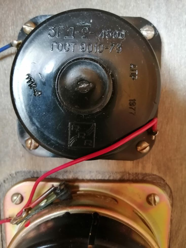

НЧ:
IMG_20230227_123201-min.jpgIMG_20230227_123207-min.jpgIMG_20230227_123231-min.jpgIMG_20230227_123145-min.jpgIMG_20230227_123152-min.jpg

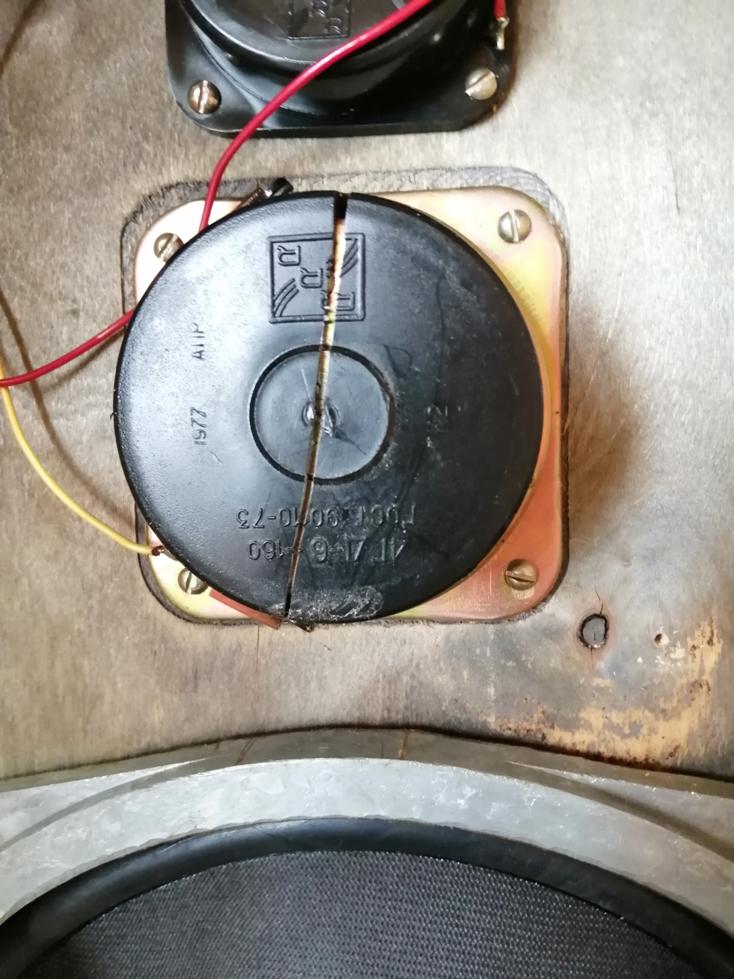

СЧ и ВЧ:
IMG_20230227_123156-min.jpgIMG_20230227_124410 (2)-min.jpgIMG_20230227_124422-min.jpgIMG_20230227_124450 (2)-min.jpgIMG_20230227_124502 (2)-min.jpgIMG_20230227_124526 (2)-min.jpgIMG_20230227_124541 (2)-min.jpgIMG_20230227_124543 (2)-min.jpgIMG_20230227_124649 (2)-min.jpgIMG_20230227_124709 (2)-min.jpgIMG_20230227_124749-min.jpgIMG_20230227_124803-min.jpgIMG_20230227_124821-min.jpgIMG_20230227_124833-min.jpgIMG_20230227_124852-min.jpg

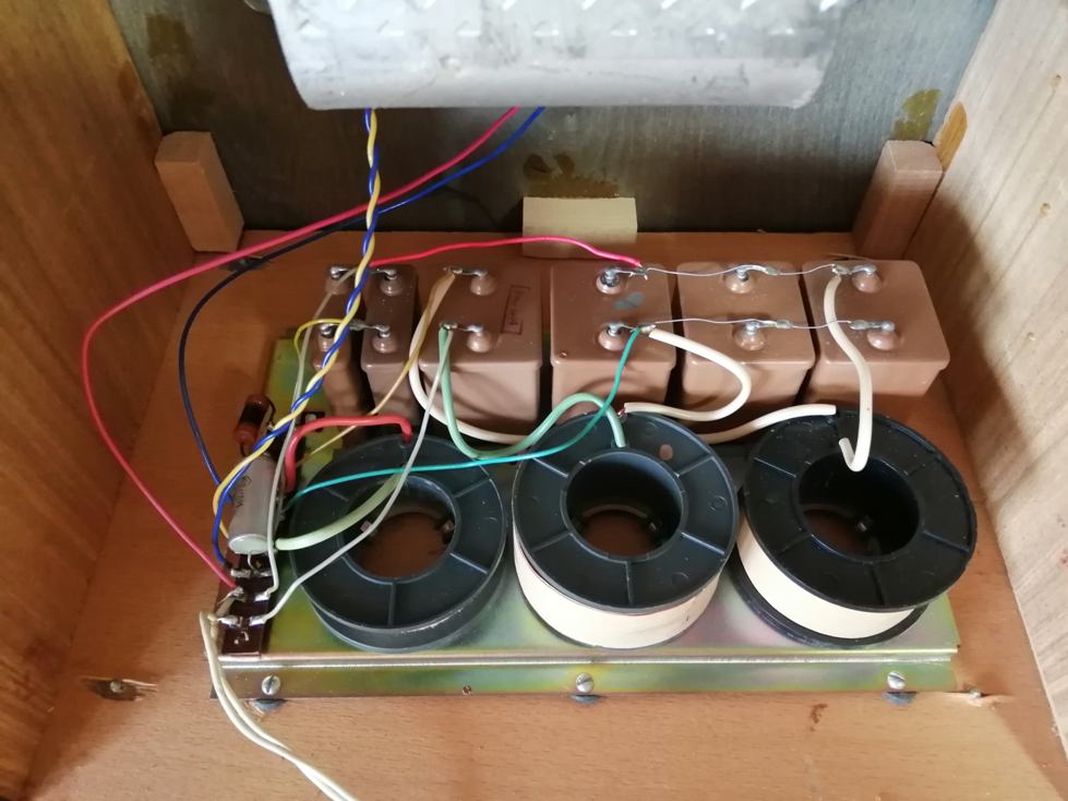

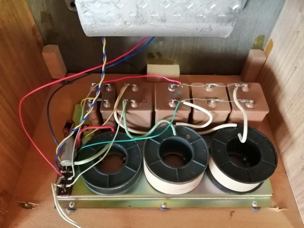

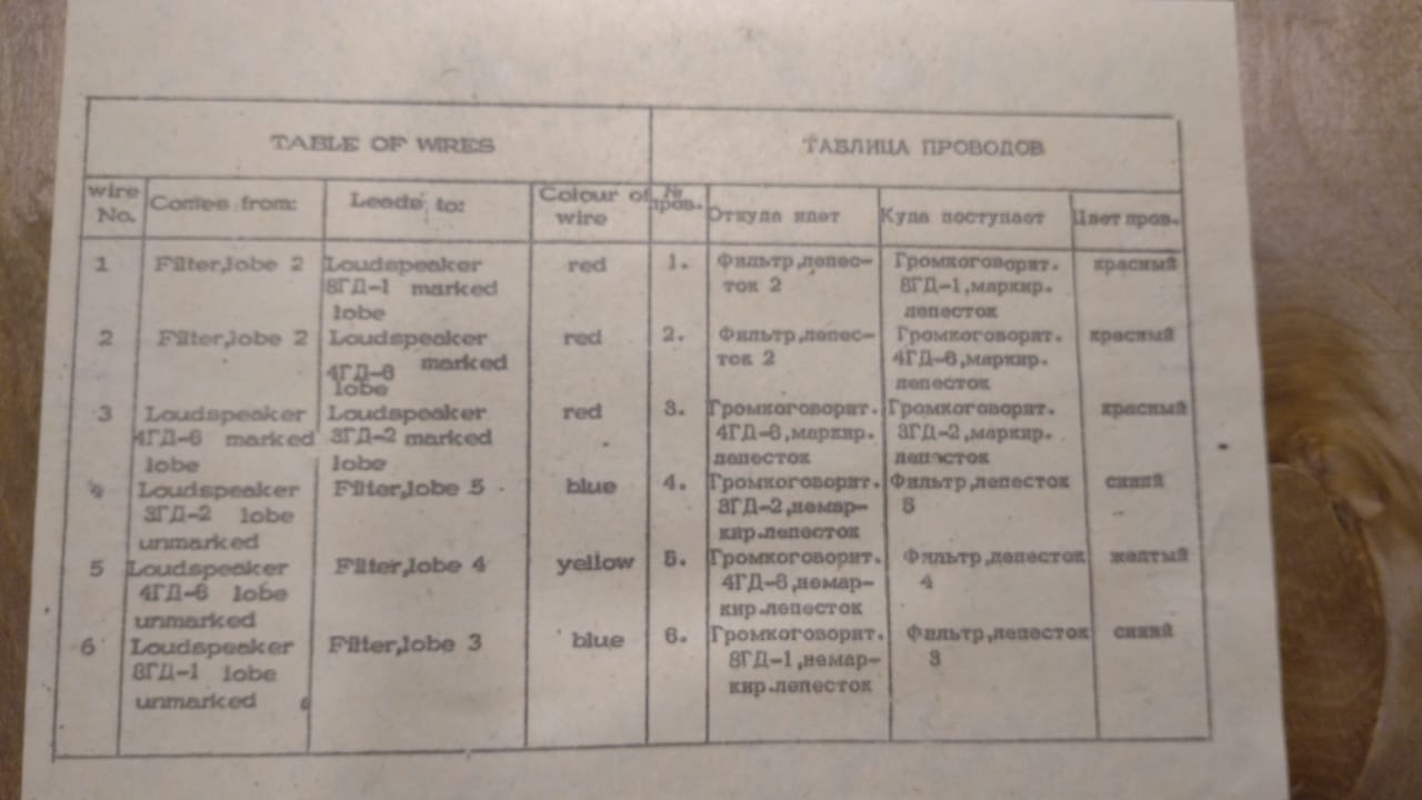

Фильтр:

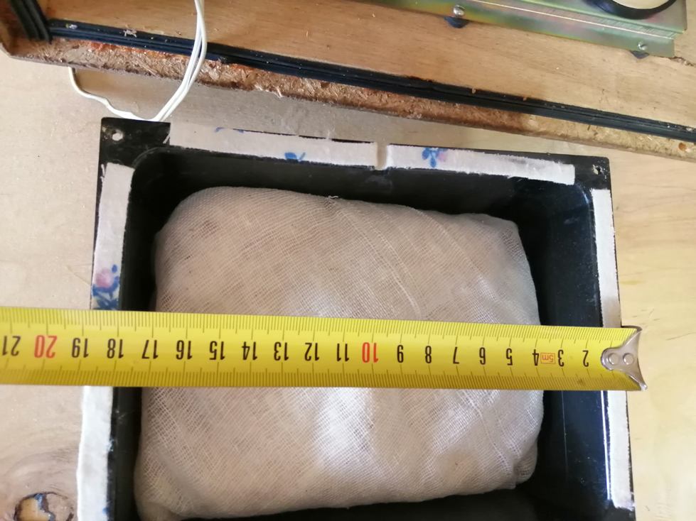

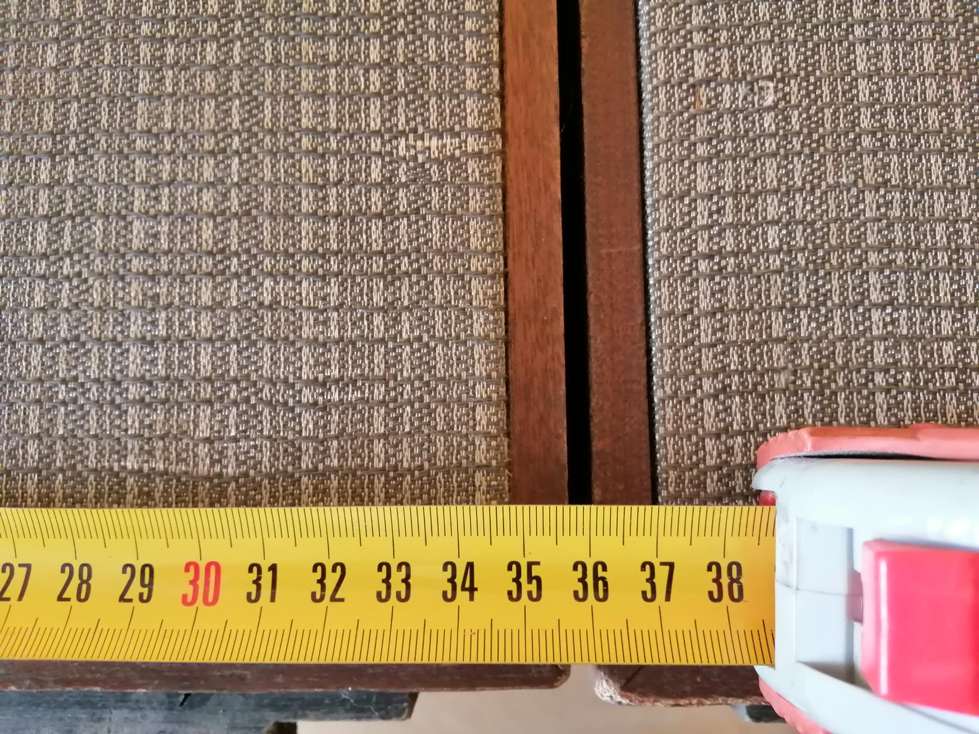

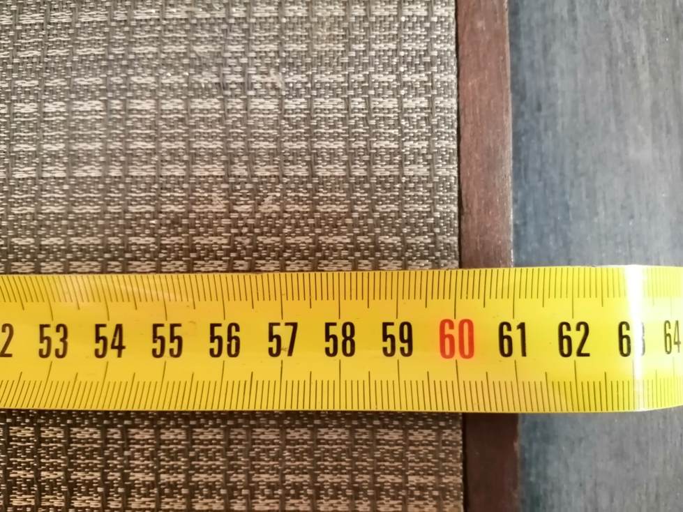

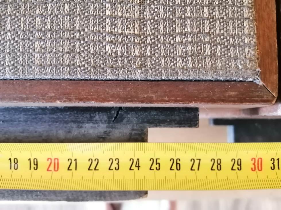

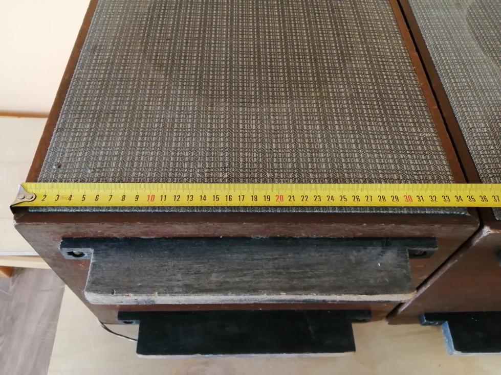

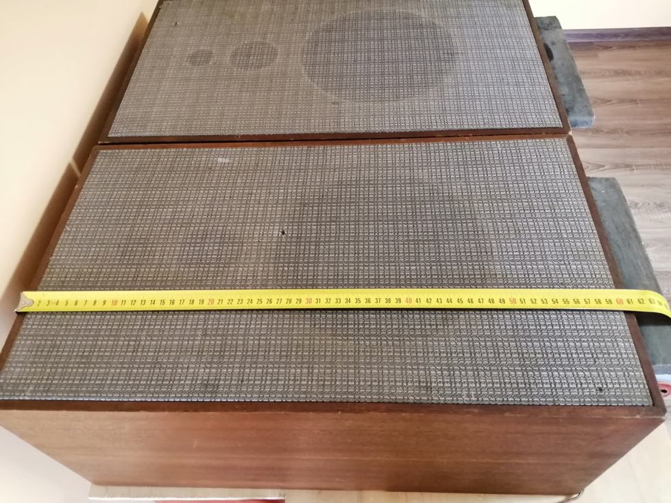

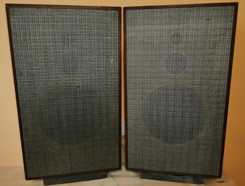

Размеры:
IMG_20230227_121834-min.jpgIMG_20230227_121844-min.jpgIMG_20230227_122119-min.jpgIMG_20230227_122133-min.jpgIMG_20230227_122140-min.jpgIMG_20230227_122257-min.jpgIMG_20230227_122259-min.jpgIMG_20230227_122347-min.jpgIMG_20230227_122400 (1)-min.jpgIMG_20230227_122400-min.jpgIMG_20230227_122419-min.jpgIMG_20230227_122426-min.jpgIMG_20230227_122526-min.jpgIMG_20230227_122534-min.jpgIMG_20230227_122624-min.jpgIMG_20230227_122938-min.jpgIMG_20230227_122942-min.jpgIMG_20230227_123015-min.jpgIMG_20230227_123018-min.jpg

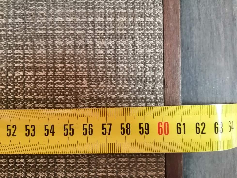

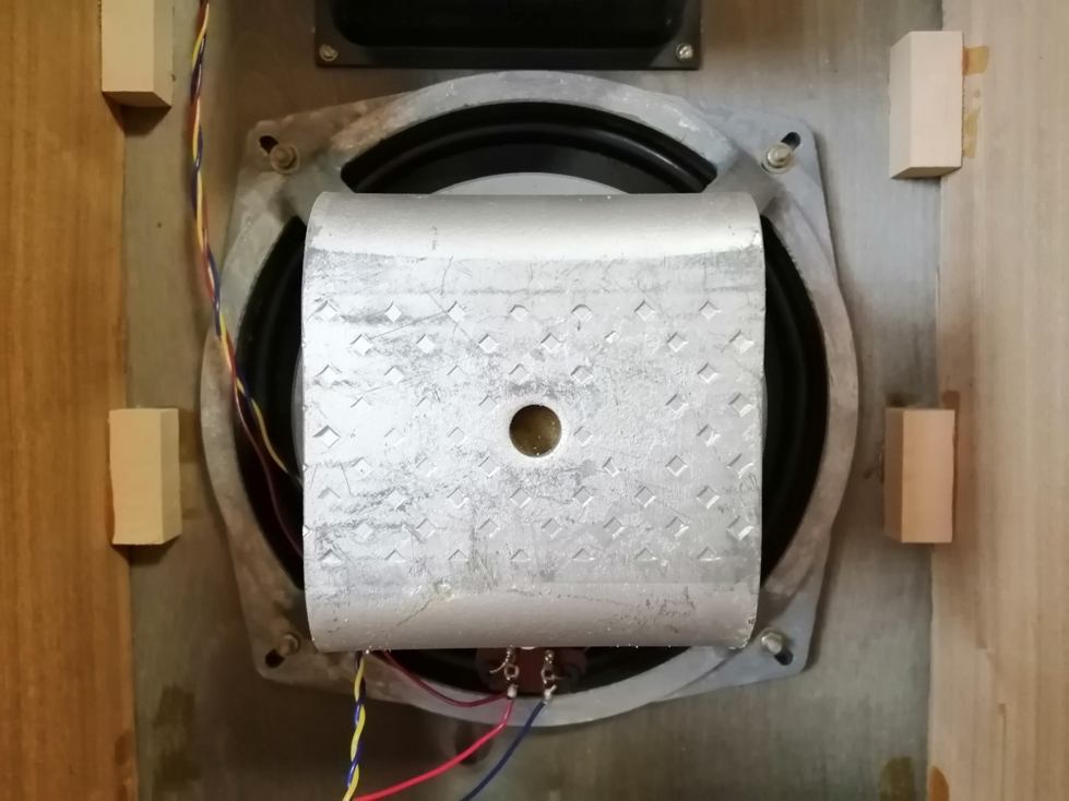

Посмотреть вложение 62435 Посмотреть вложение 62436 Посмотреть вложение 62437
Посмотреть вложение 62438 Посмотреть вложение 62441 Посмотреть вложение 62439 Посмотреть вложение 62440
Масса: 18 кг

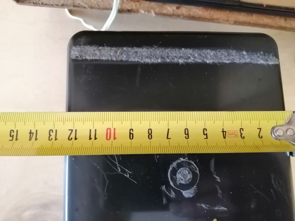

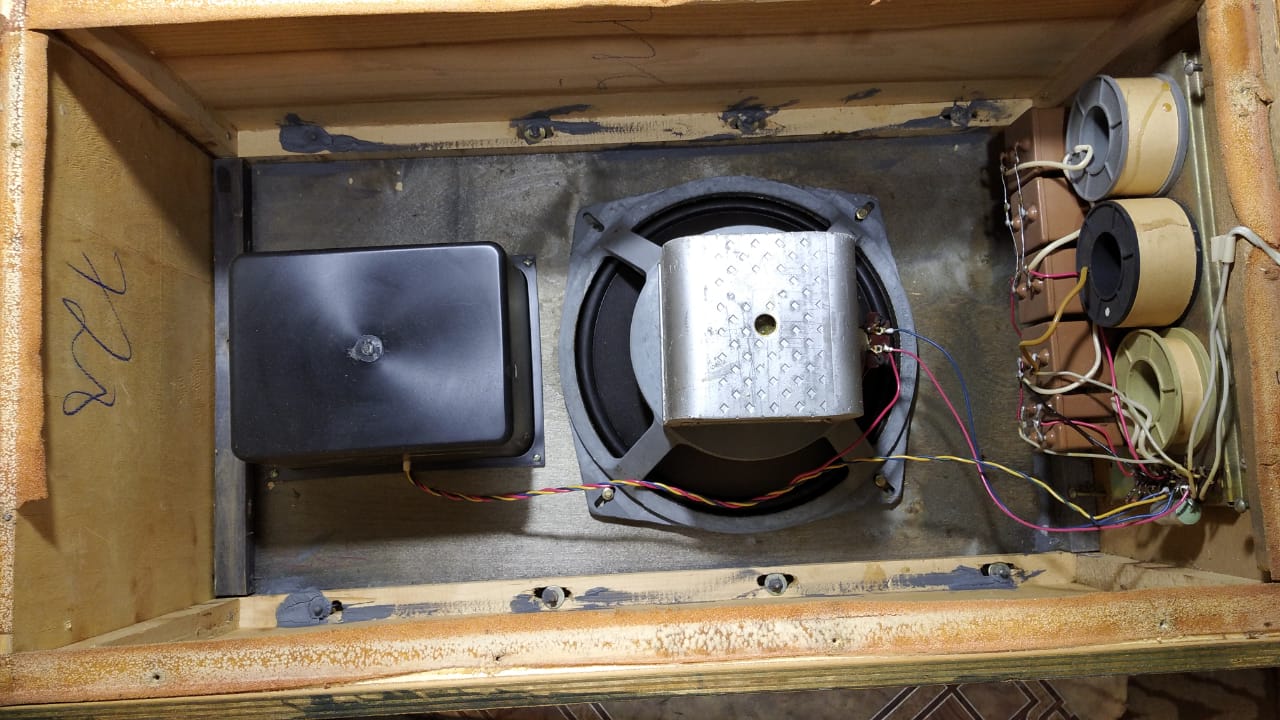

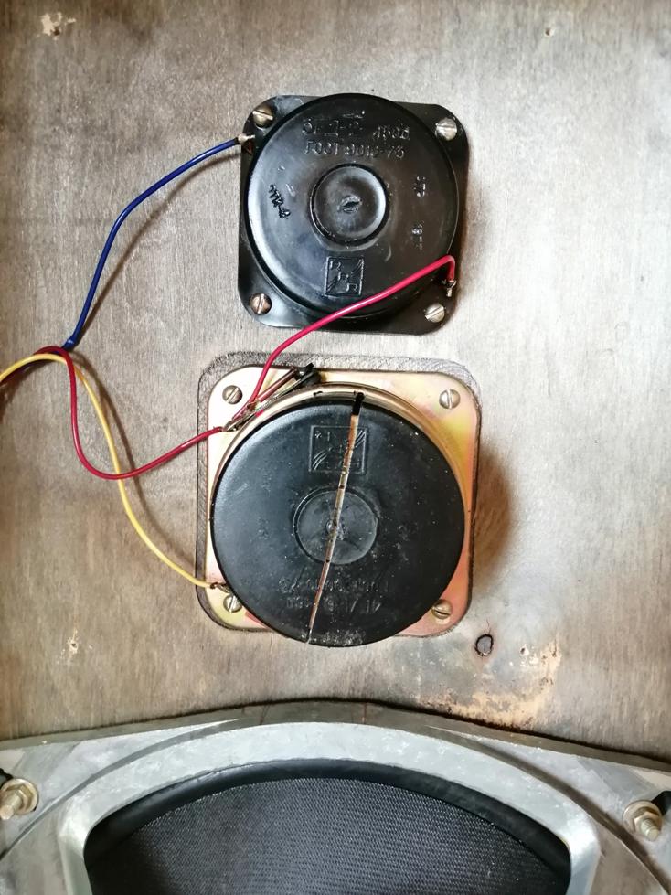

НЧ:
Посмотреть вложение 62472Посмотреть вложение 62473Посмотреть вложение 62475
СЧ и ВЧ:
Посмотреть вложение 62471Посмотреть вложение 62481Посмотреть вложение 62482Посмотреть вложение 62483Посмотреть вложение 62484Посмотреть вложение 62485Посмотреть вложение 62486Посмотреть вложение 62487Посмотреть вложение 62491Посмотреть вложение 62492Посмотреть вложение 62493Посмотреть вложение 62494Посмотреть вложение 62495Посмотреть вложение 62496Посмотреть вложение 62497

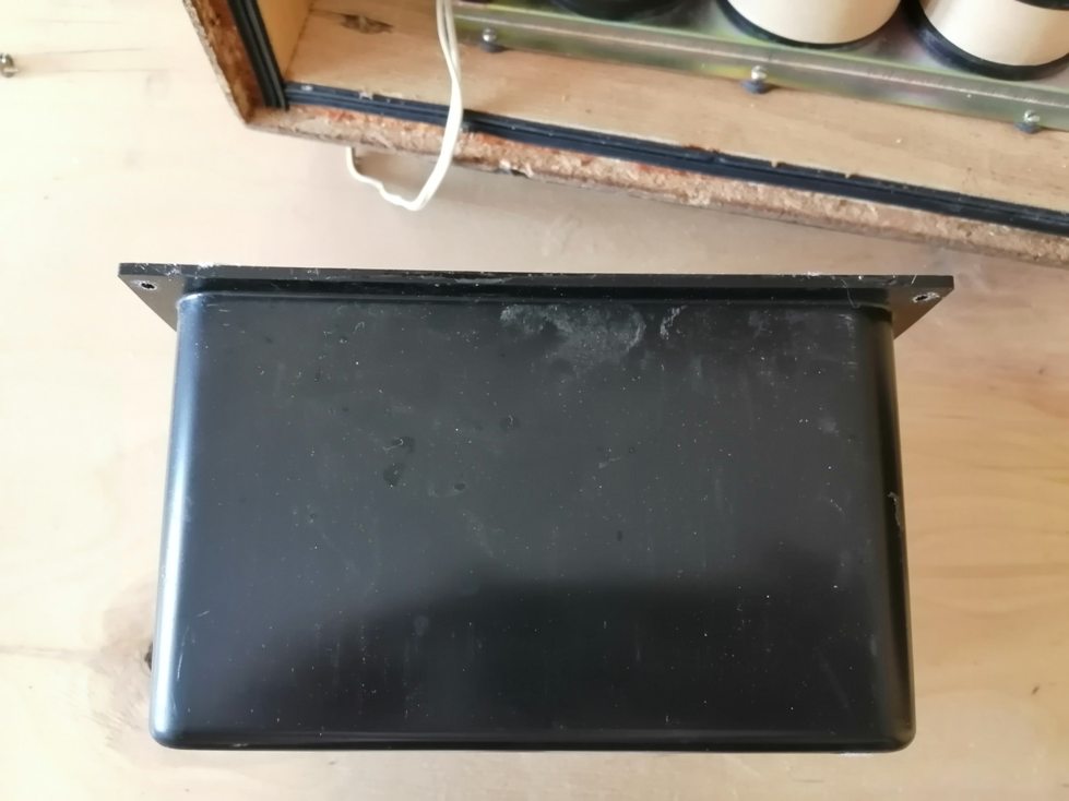

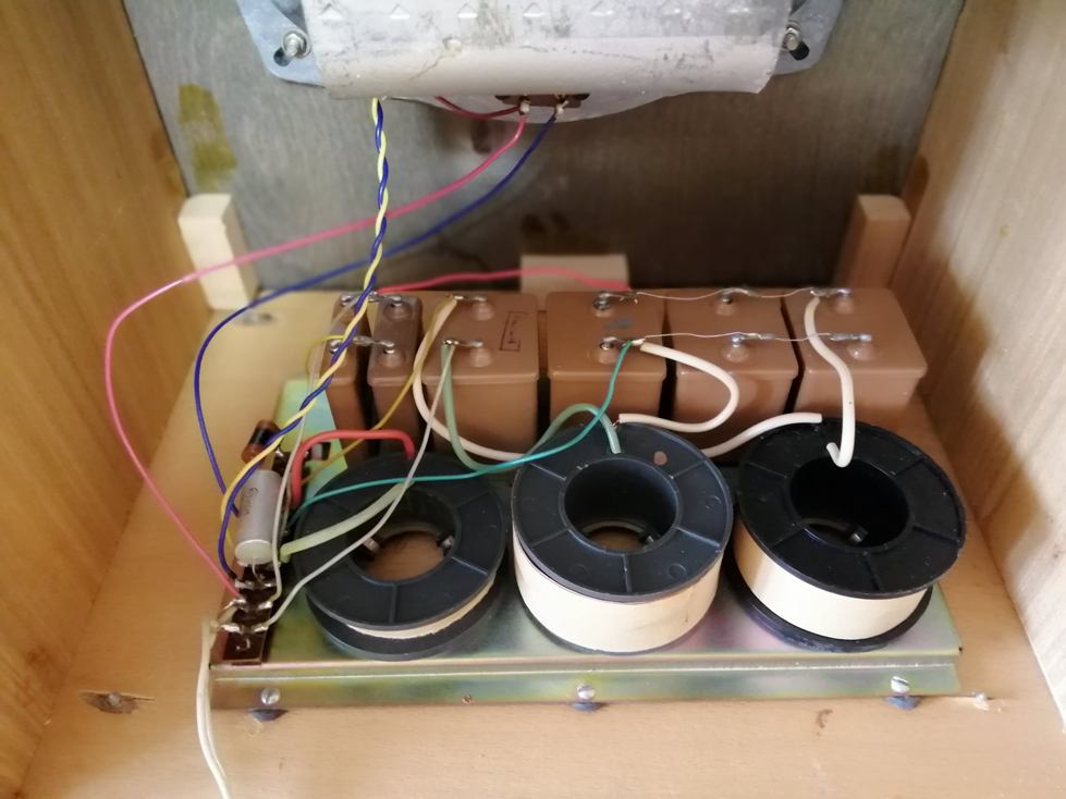

Таких набитых огромными катушками и конденсаторам фильтров трудно вспомнить.
А ведь это видимо, прародители АС от Виктории ?

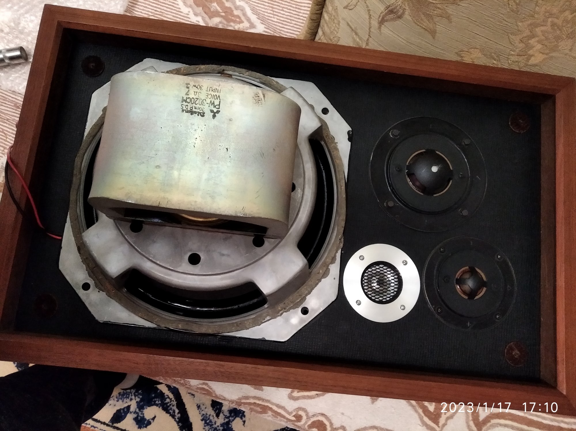

ПС. Басовика с похожим магнитом встретил недавно в Диатоне DS-301.

В этих Диатонах (301)все динамики на кобальте.
Так любая S-90 тоже набита под завязку тем же самым. Причём без вариантов по годам. По крайней мере до конца 20 века. А если взять к примеру Кливер или Корвет 75АС-001-300 первых выпусков, там ровно те же самые катушки и те же самые конденсаторы.

В кливерах и корветах катушки еще больше по размеру. На проводе не жадничали.
И никакой пурги с ферромагнитными сердечниками.

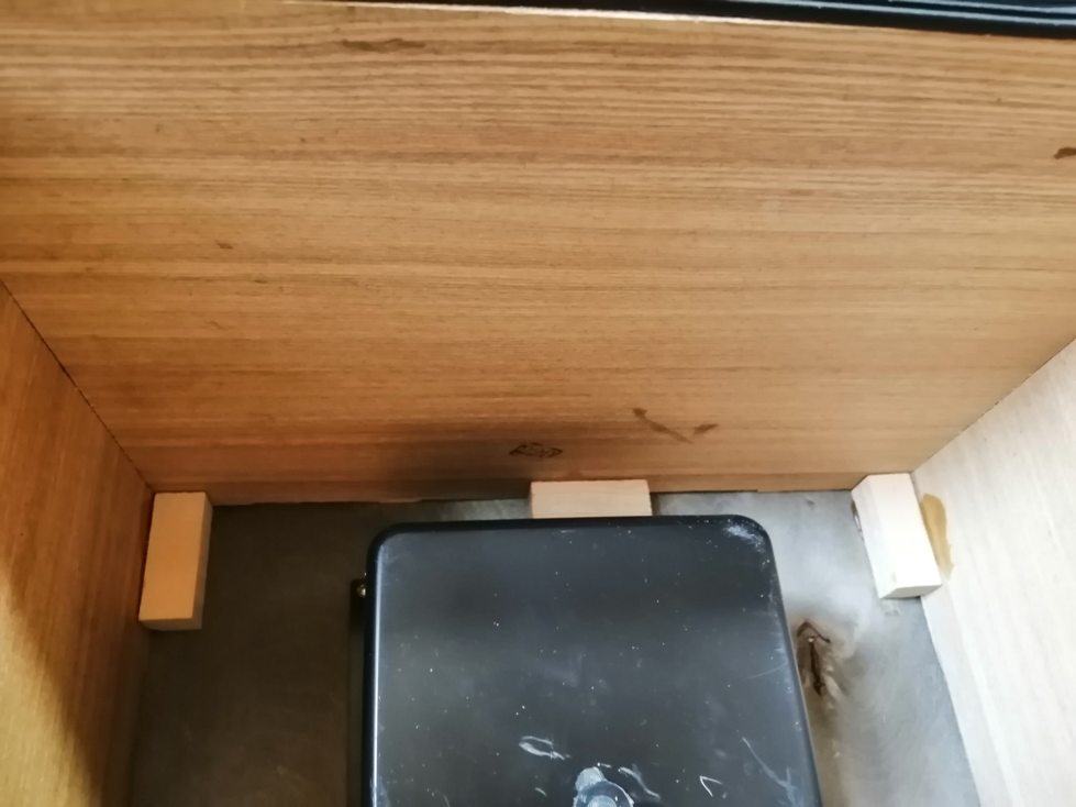

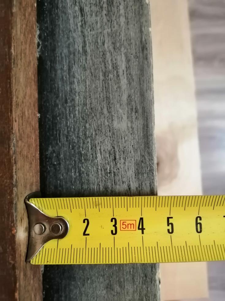

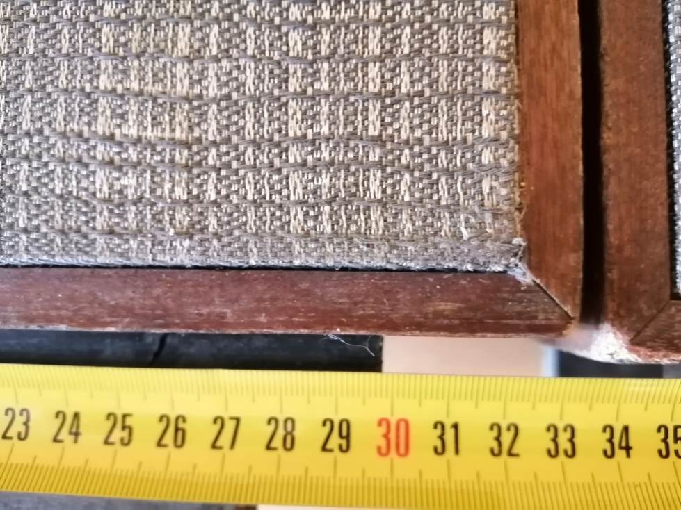

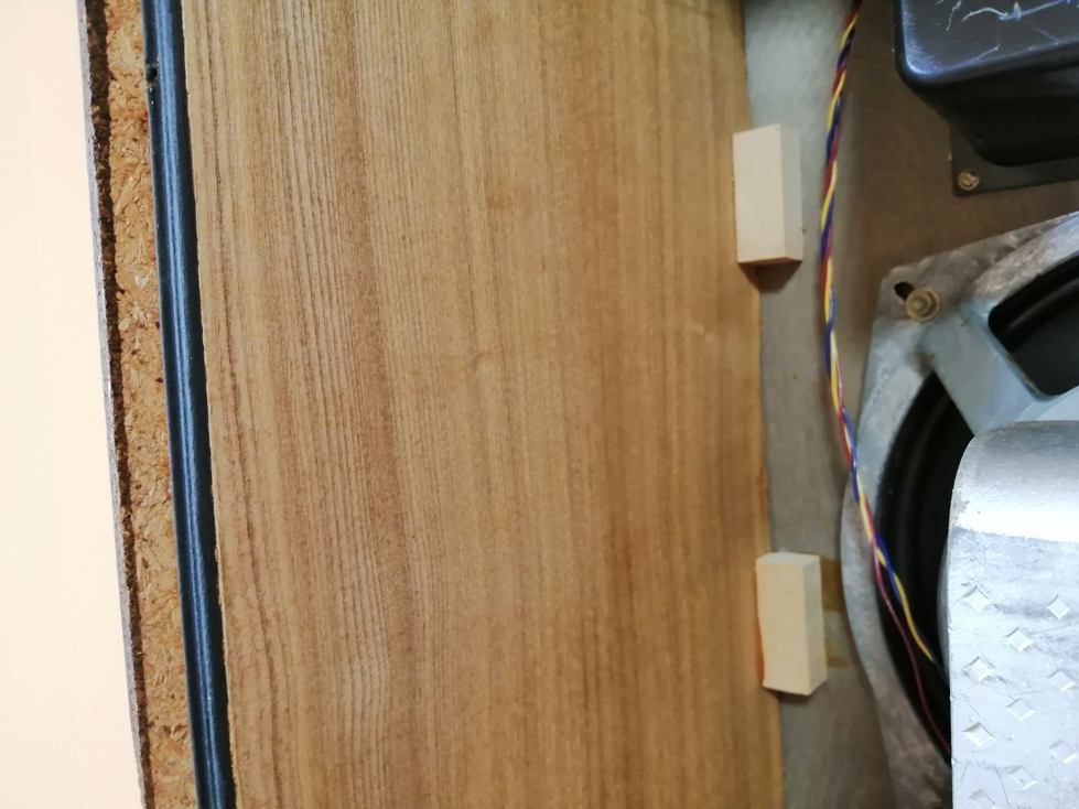

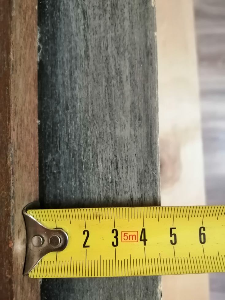

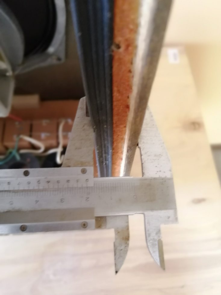

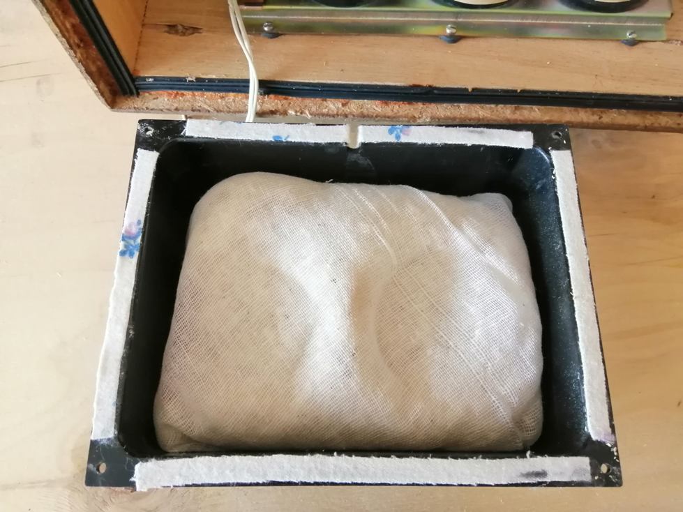

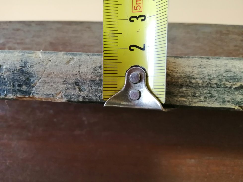

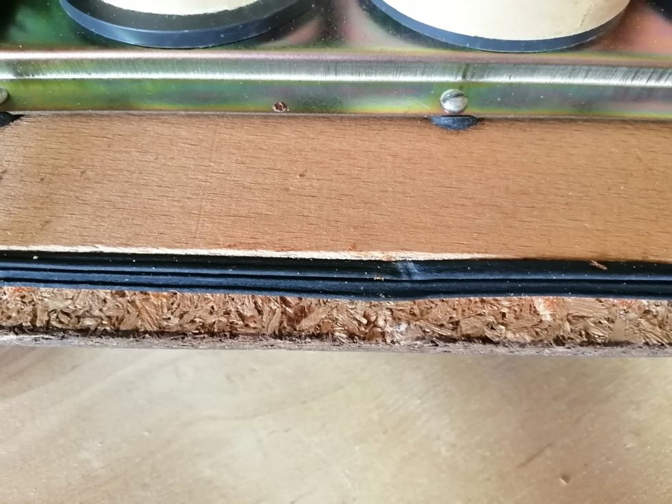

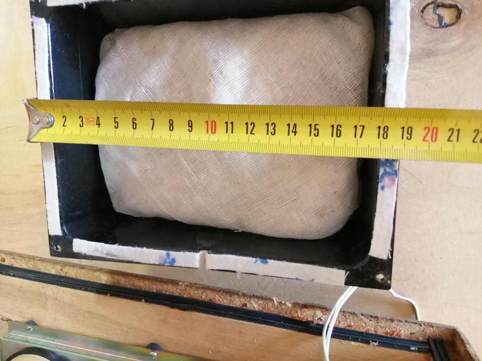

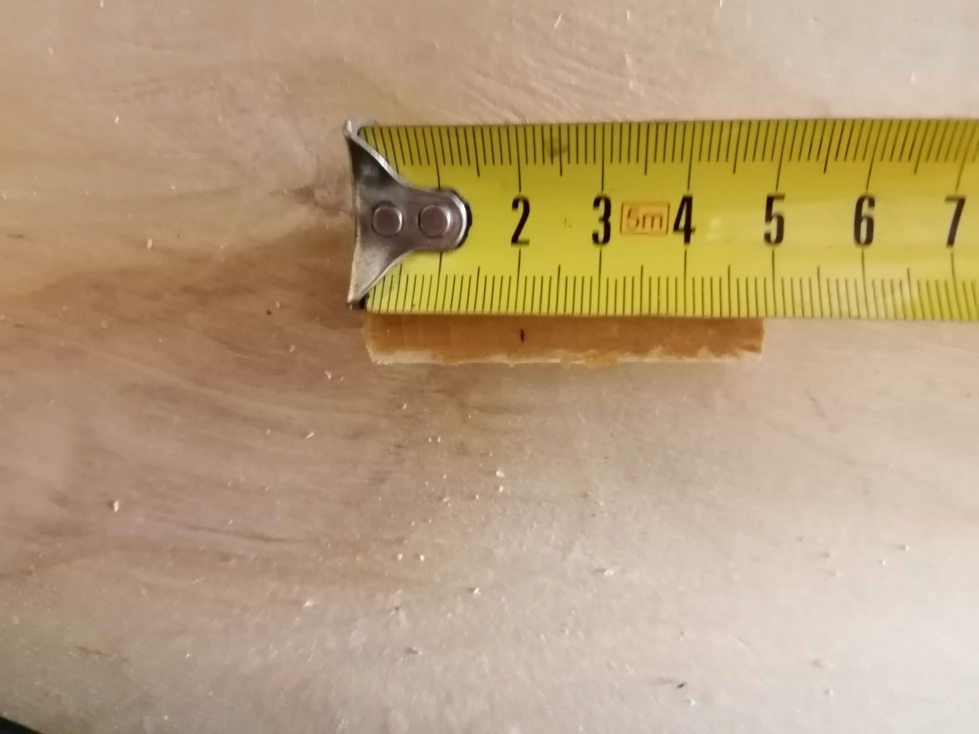

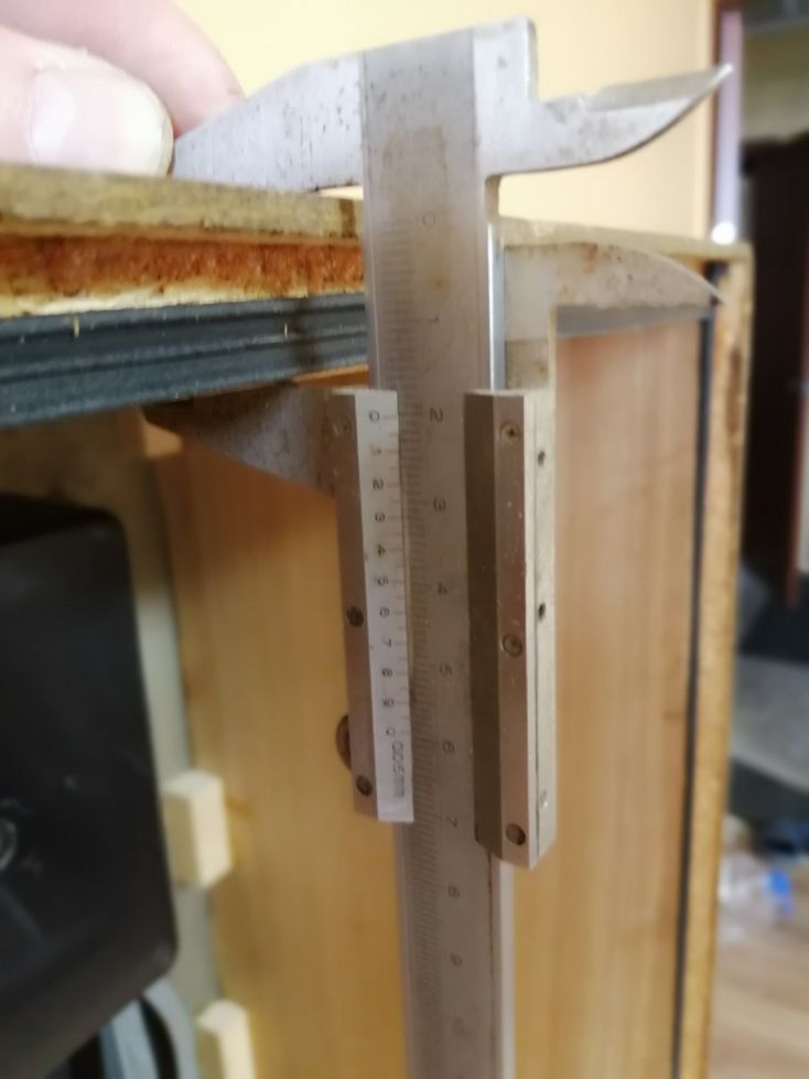

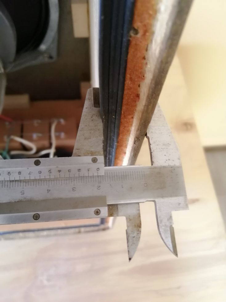

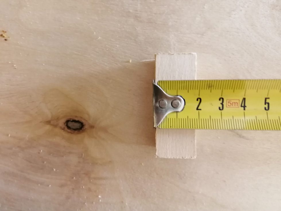

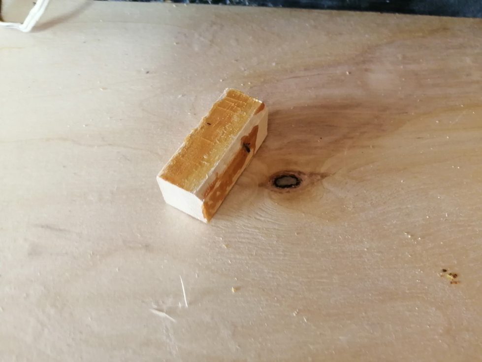

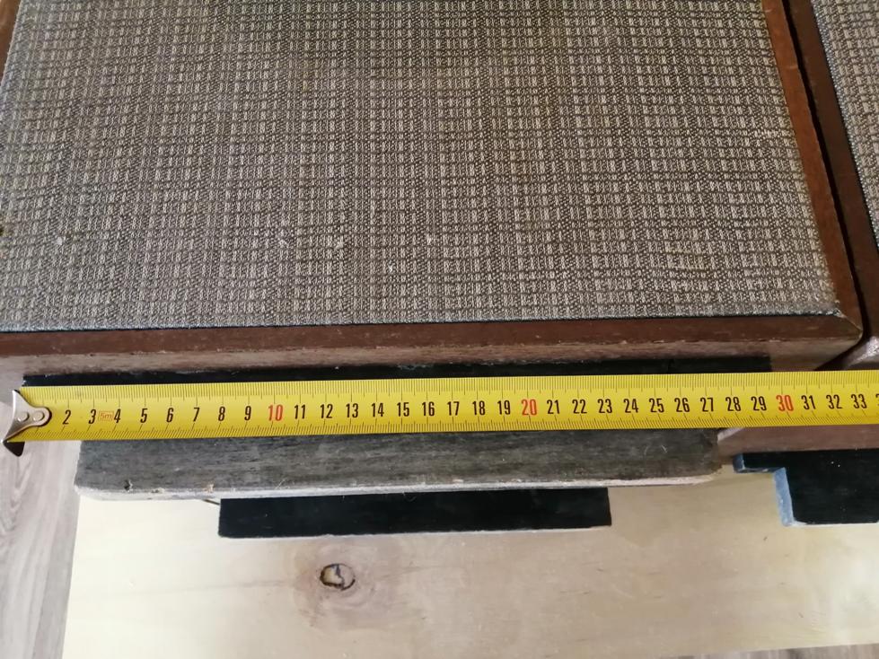

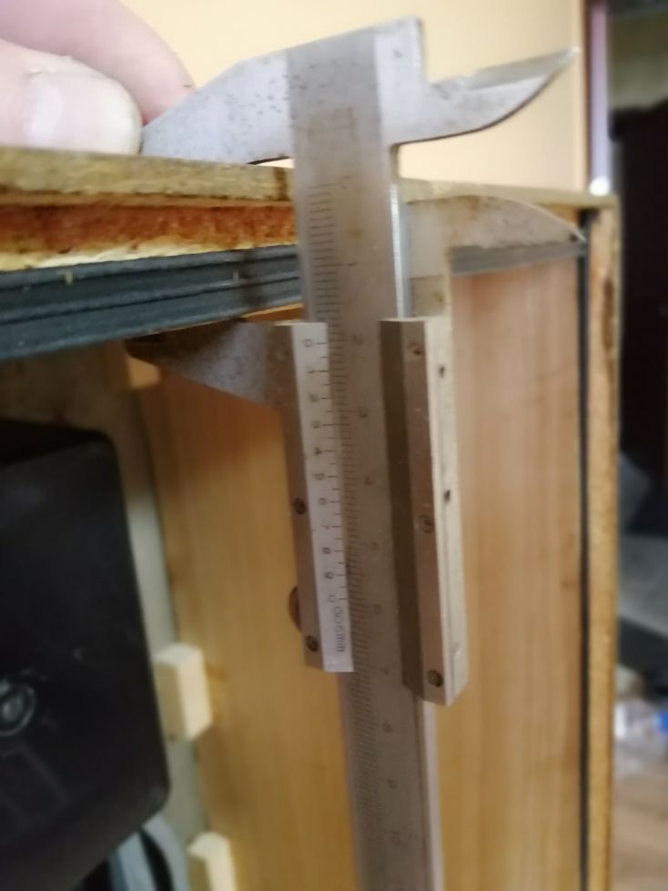

Добрый день, такая же, без обид, не смешите меня, толщина стенок корпуса 20 мм против 10мм...
Это ДСП,уже упрощённый вариант.Не заметил на фото.
А не акустическая фанера высокой плотности.
А следовательно звук у той что с 20мм,будет совсем беда.
Так что да,не такая как у меня.
Хуже...
Дмитрий Б.
18 Янв 2022
2,874
2,144
96
Хуже...
Можно поподробней про акустическую фанеру!?
Марки, ГОСТы и пр.
7,224
3,649
167
Акустическая, это которая звонкая, для гитар, и прочих музинструментов?
Которая после щелчка еще пол часа успокоиться не может, звенит?
Пользовал обыкновеннейшую березовую. Глухая, как танк. Шпон у нее толстый, мягкий. Ну и не стоит забывать про стяжки и ребра из ее обрезков.

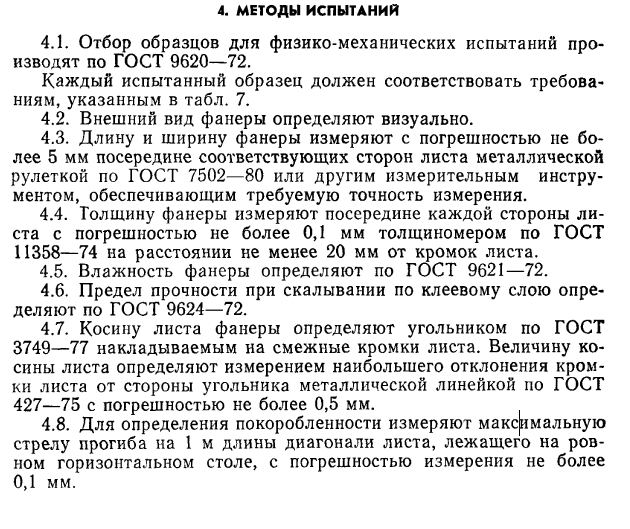

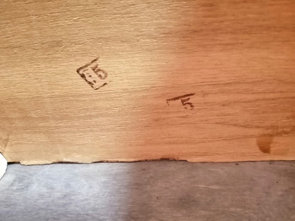

Марки, ГОСТы и пр.

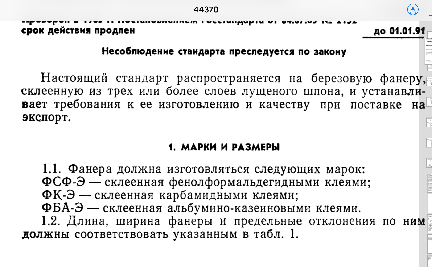

Читал в описании к АС ,что там использовалась берёзовая фанера высокого качества и плотности.
Так же как и для производства музыкальных инструментов.
Добавил гост 71г по фанере которая шла на экспорт.
Колонки Виктория 001,тоже шли на экспорт,фанера там была не ниже качеством.
В 70х годах,были немного другие требования к АС Виктория и Симфония.
Там ещё и корпус звучит и потроха.
Хотя фанера тоже была берёзовая.
А из глухой и получится глухая как танк акустика.
Продолжайте пилить из неё)
Так называемый ватный звук из современной сырой пористой фанеры и дсп с пустотами внутри.
Самое то...
У меня есть куски фанеры советской такой,8мм,её хрен согнёшь,она жёсткая как камень.
Ей лет 40,она так и не повелась даже.
Пилить замучаешься.Высокая плотность,делалась под большим давлением.
Современную я обрезки ломаю руками на дрова.
Ту ,фигушки.
Из современной если делать корпуса ,например ЗЯ,их раздувать будет как шарики.
НЧ будет делать - вух-вух.
Если брать мм по 18-20,ещё что то будет приличное.
И то укреплять и т.д.
7,224

Ну если надо, чтобы звучал корпус, а не динамики, то стройте и дальше гитары с врезанными в стенки динамиками.
Как насчет декремента затухания у МДФ? Фанерам такой и не снился.
А это типичный материал современной продвинутой акустики, да и обычной тоже.
Таки не нашёл в ГОСТе акустическую фанеру.
Какая из них?
Самое то...
Ту ,фигушки.
Смешно написано. Со знанием дела.
А как насчёт жёсткости МДФ?
Какая из них?
Без понятия,Вам надо,Вы и ищите.
Чтобы стали понятны отличия от современной,проверьте её по допускам этого госта.
Дмитрий Б.
18 Янв 2022
2,874
2,144
96
Как обычно. Написал муйню и в кусты.
Современная фанера бывает очень разной по назначению и качеству.
БС-1 ГОСТ 102-75 - Фанера березовая авиационная.
Рекомендую.
Рекомендую.
Я написал про то,что качество современной фанеры и старой совершенно разные.
И та что использовалась для АС высокого качества.
По жёсткости и плотности она намного лучше чем МДФ и ДСП.
