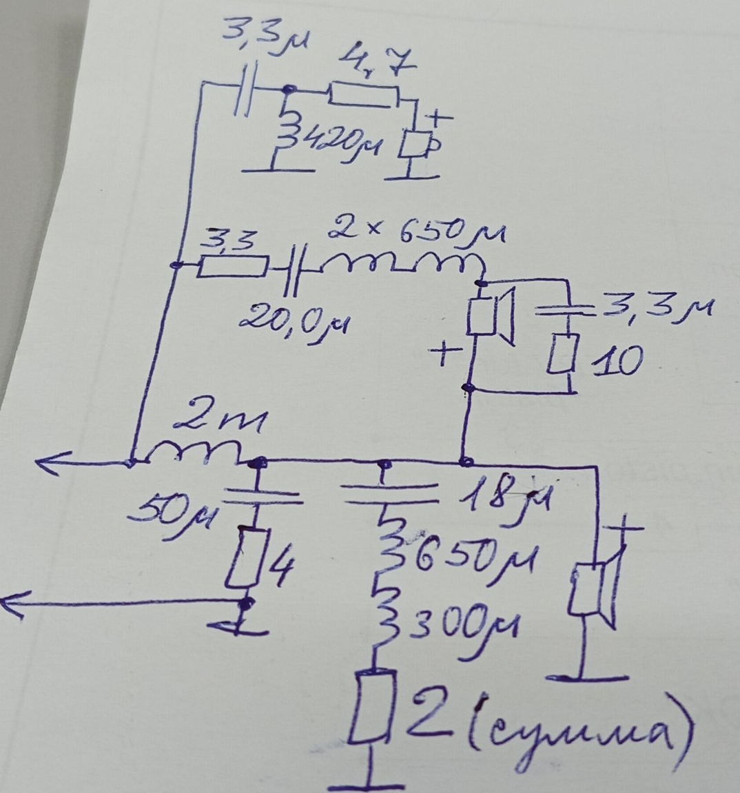

Помимо этого, осваиваю VirtuixCAD, загнал в него импедансы всех головок, и расположение динамиков на передней панели, взял доработанную схему фильра для 35АС-015 которую выложил в своей статье ув. Марков Николай.
Нарисовал в каде(АЧХи не загружал, потому что ВЧ динамики только вчера получил)
Получилось как-то так, сч сверху срезал пониже(с учетом того какие есть у меня индуктивности).
Для ВЧ третий порядок. Резистор по отдаче тоже пока из головы с учетом отсутствия реальных замеров ачх. Схема пристрелочная, и не финальная! Буду рад советам, чего бы и как оптимизировать.
rwYhnaOuonQ3Eswy0HvlMEuk0ZkRThGyjC7x7L-IXEaAQv-k-Q8MoSMWkO0M6OIiWKSnpFwchDUGAFmpoR4inLr-.jpg
Не бейте ссаными тряапками, пожалуйста, это первые изыскания в сфере фильтров с применением ПО.

А я не учёл обратный наклон. Исправляюсь. ФВЧ должен содержать 3,9 мкФ, 420 мкГн, 3,3 Ома.

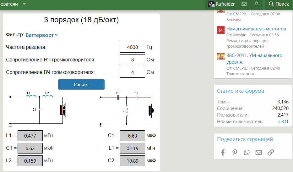

Для 4-омной пищалы, а Вифа похоже именно 4-омная, ВЧ фильтр обычно в виде емкости 5, 6- 6,8 мкф и катухи на 0,3- 0,33 мГн. На входе можно подкинуть резючка на Ом -полтора-два, ВЧ полочку выровнять слева, чтобы не лезла в небо с частотой.
Таки калькулятор на форуме выдает вот такое на 4 ома. У меня по фильтрам опыта нет, поэтому за порядок номиналов деталей вообще не шарю, верю калькуляторамФлаг_трусы
Увидел о чем речь, благодарю

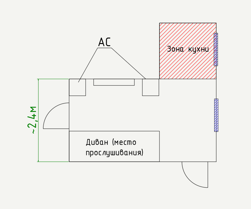

Вот смотрите рисуночек, вот так выглядит кухня-гостиная
- Вах! - вскричал бы покойный Я. Вахитов, взирая на превратности хрущёвской архитектуры...
Ну и куда тут тулить две тумбы, скажите пожалуйста?
На чём телевизор водружён? Я бы поставил его на моно-сабвуфер, а основные АС стали бы ЗЯ-сателлитами в две полосы, с частотами раздела 150...200 Гц и 2,5 кГц (Вифа!) объёмом всего 4...5 литров (достаточное количество* красного вина для любой пьянки с друзьями). План комнаты намекает на сложный многомодовый режим стоячих волн. А чем больше мод, тем меньше энергия (заметность) каждой из них = приличные НЧ.
На стене, висит на поворотном капитальном кронштейне)
Это уже будет совсем другая история! Которую я обязательно приму к сведению. А насчет электроник - думаю стоит задумываться о расположении их при прослушивании в "сферическом ваууме", ибо может быть и вообще они будут стоять в загажнике до переезда в другое жильё, более просторное. Мне больше интересна данная работа как изучение материала и получение какого то вменяемого результата в целом.

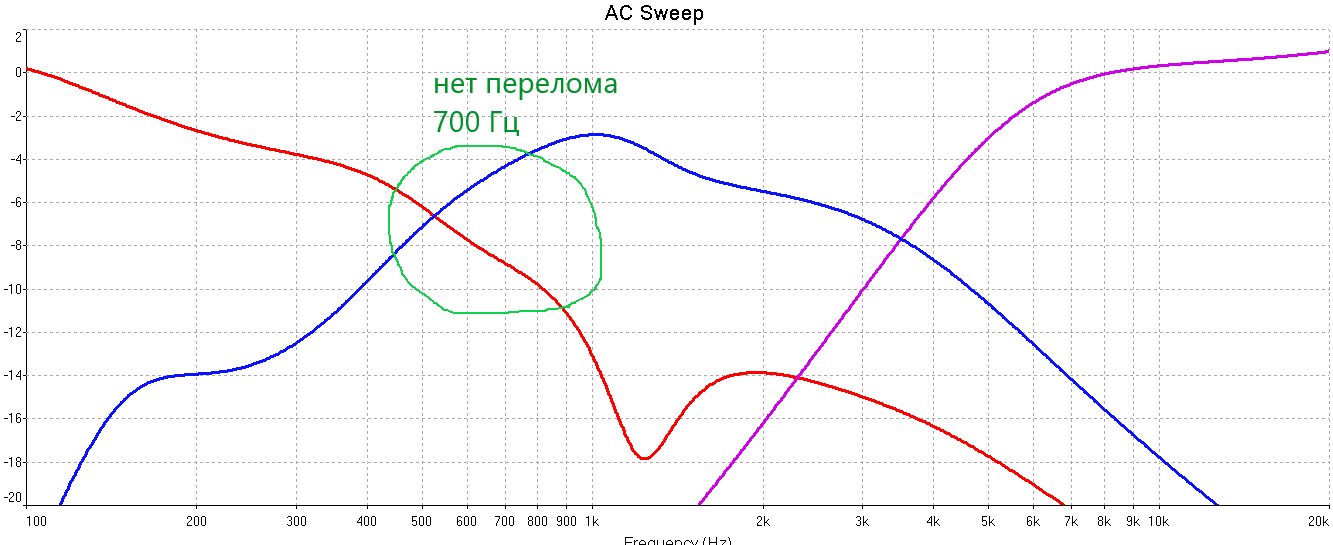

Держите вариант для СЧ с ровной средней частью (а вдруг)
Тут уточнены чувствительности СЧ и ВЧ, разница фаз токов на верхнем разделе 190° (лучше). Схема
Изюминка в немонотонном спаде СЧ полосы вверху, что в сумме с АЧХ собственно СЧ динамика должно дать как раз более плавный спад по крутизне.
Импеданс монотонный, минимумы 7,3 Ома/1,3к и 5,6 Ома/8к и максимум 12,8 Ом/2,9к. Активные сопротивления катушек учтены (как всегда).

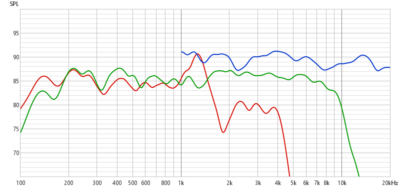

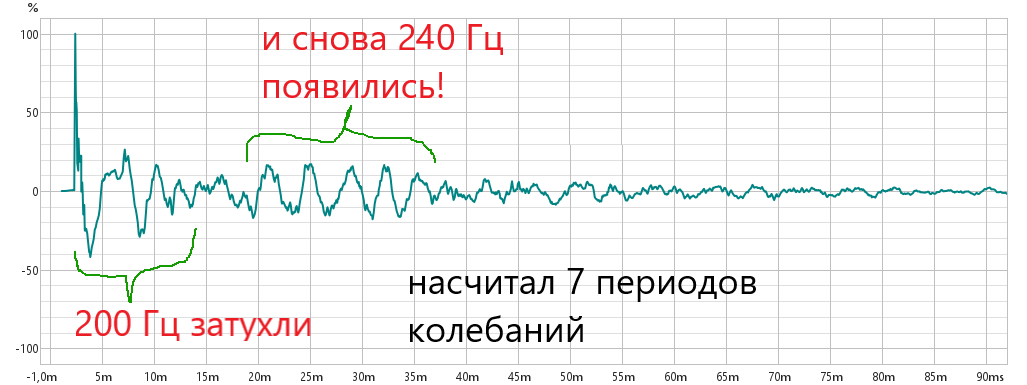

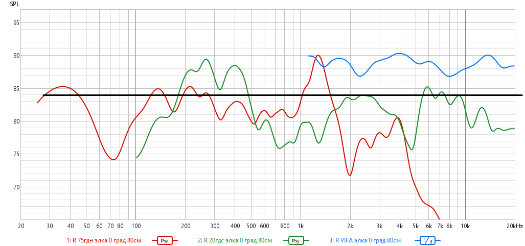

Вкратце. Проведены измерения трёх динамиков в штатных положениях без фильтров, некалиброванным ЕСМ8000, с расстояния 80 см, из одной точки, откуда будет всё сводиться, в хороших санитарных условиях, временнЫе окна 40 мс, сглаживание психоакустик.

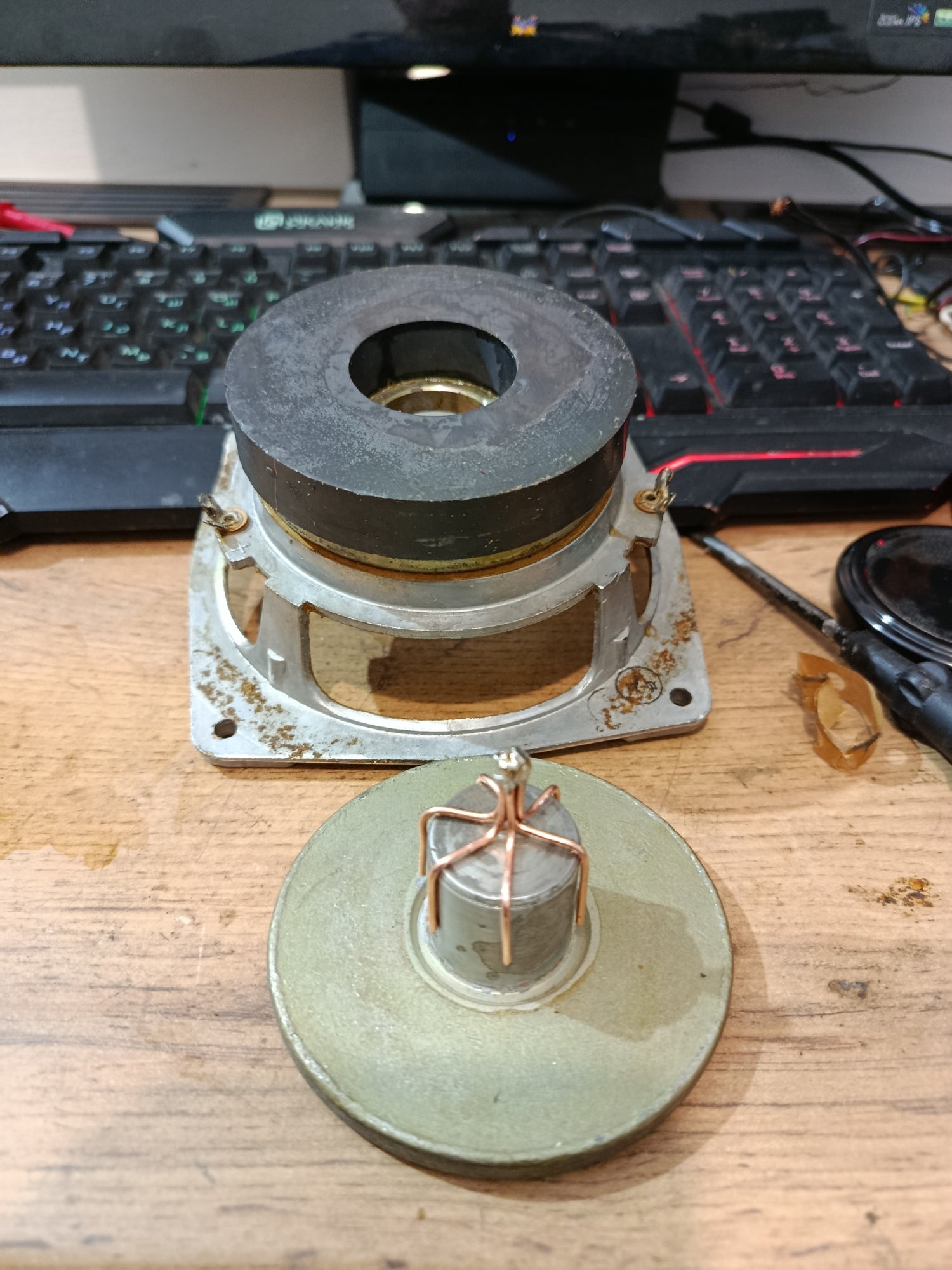

НЧ напоминает 50ГДН-3 из #302 . Укрепление дужками новодельного колпака пошло не совсем на пользу? Искажения НЧ были ниже шума комнаты, лишь в нескольких местах на 400 и 1...1,3к проклюнулась К3 до 1%.
Соответственно, ФНЧ будет похожим на #324 .
СЧ идёт в расколбас на частотах 200 и 240 Гц, вот его ПХ
Ваты в боксе мало, только по стенкам. Пётр займётся.
Однако уровень СЧ-шника от 600 до 1500 Гц - слабый, без подпевания НЧ братика ему не справиться. Выброс 6к придётся давить сильнее... Его искажения были К3=1% от 700 до 5к.

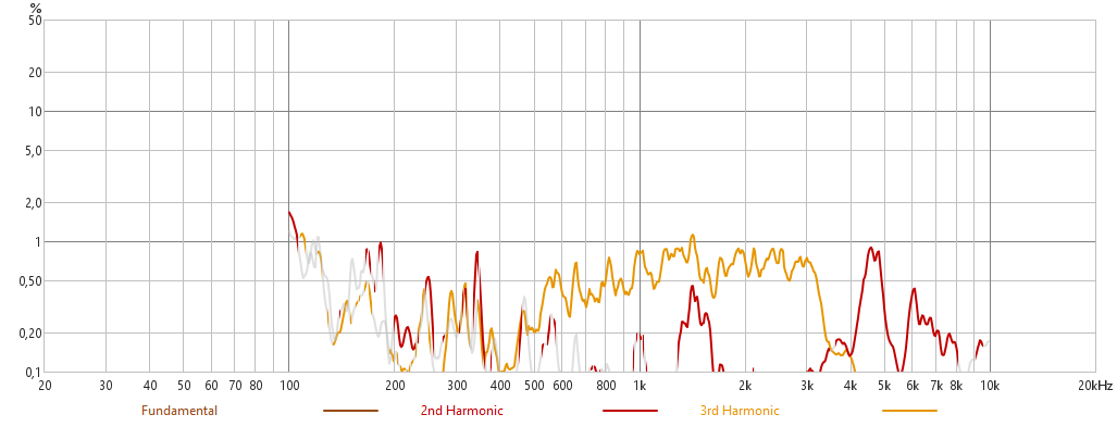

Вифа - просто королева. КНИ на уровне 0.2%, никаких вопросов не возникло, отдача в накладке на 2дБ выше ожидаемой, +/- файл коррекции микрофона.
Вижу корреляцию АЧХ НЧ и СЧ на отрезке 250...400 Гц. Думаю, провальчика 300 Гц на самом деле нету, и горб СЧ-шника тогда ещё критичнее.

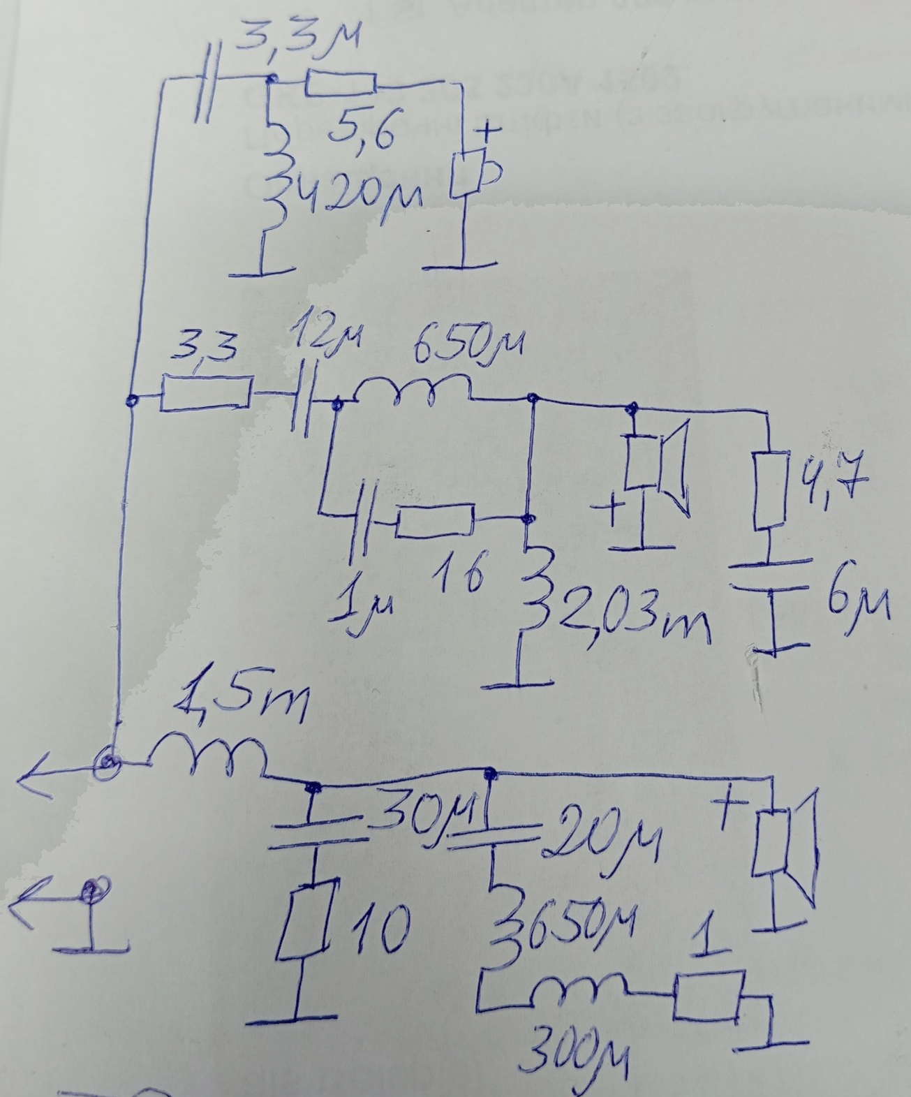

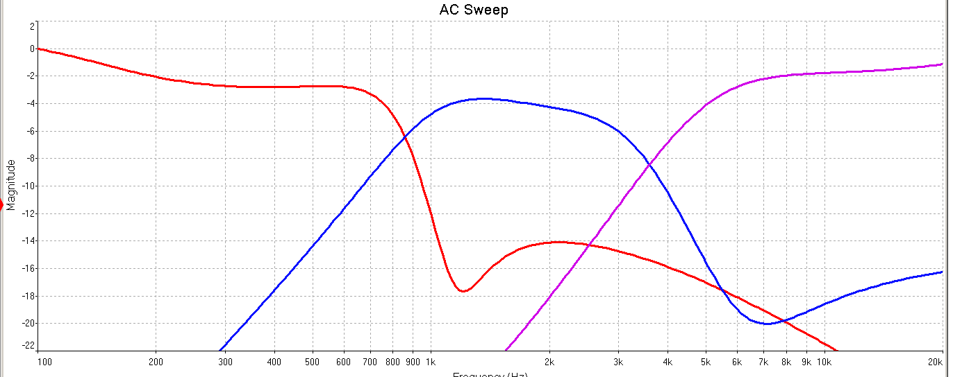

С утра сочинил фильтр для данной троицы. АЧХ по напряжению.

Так это... схема стереодина им в помощь в кручении фазы: две индуктивности и два конденсатора после ФВЧ. В Кливер такой фазовращатель ставили

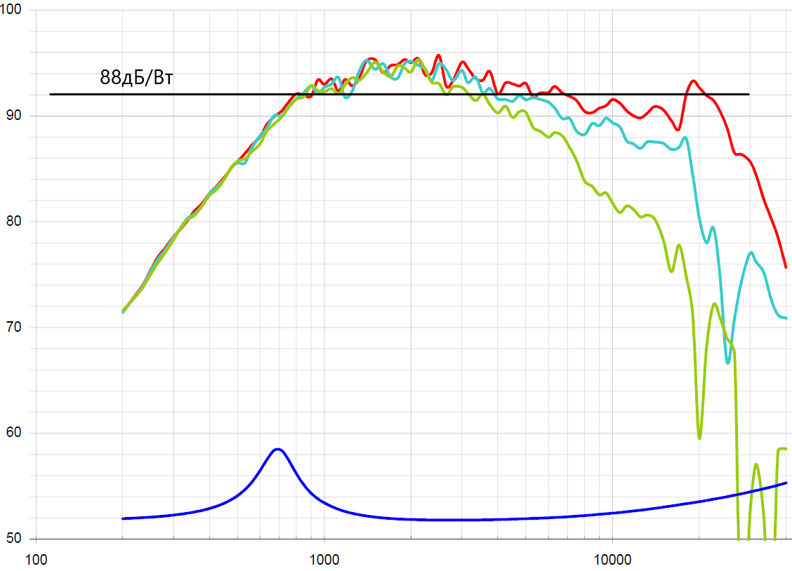

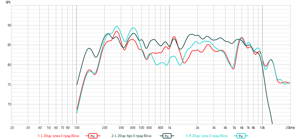

Так-с. Пара самоделок против бердского 20ГДС-4 (чёрная кривая). Самоделки откладываются, делает Пётр ремонт другому бердскому (развалился что ли).
Кто гнал на пиалу - выйди вон. Не в пиале дело, а том, что наливать. КНИ бердского
С бердским средником прямо картина маслом, ямки 300 Гц по настоящему нету.
Возникает желание делить на 500 Гц, можно даже последовательным фильтром.

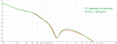

А давай попробуем что-ли, буду превозмогать в намотке индуктивностей, эмальпровод по весу знаю где купить, разных диаметров, каркас или из трубки картонной нарисую, или распечатаю на 3д принтере у местного печатника. Посоветуйте пожалуйста годный калькулятор для индуктивностей.
И почему последовательным? Какие преимущества? Или может быть остановиться на параллельном как и было?

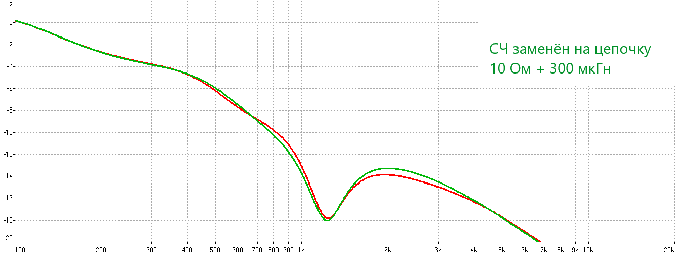

АЧХ полос по напряжению последовательного фильтра. В предполжении, что пик импеданса СЧ динамика равен 16 Ом.

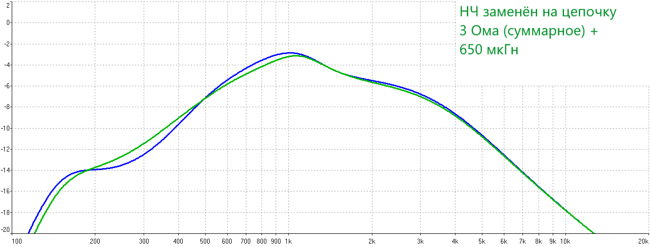

Плавность НЧ и СЧ полос превосходная. При этом крутизна ската СЧ полосы от 600 до 300 Гц равна 7дБ, что недостижимо для первого порядка. Кто в теме, оценИте частоту раздела всего при 2 мГн и 70 мкФ в ФНЧ. Поскольку динамики являются неотъемлемой частью фильтров друг для друга, для снятия АЧХ отдельно в полосах отключенный динамик надо замещать простенькой схемой:
Точность измерений после замещения вполне достаточна для любительских целей.
