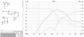

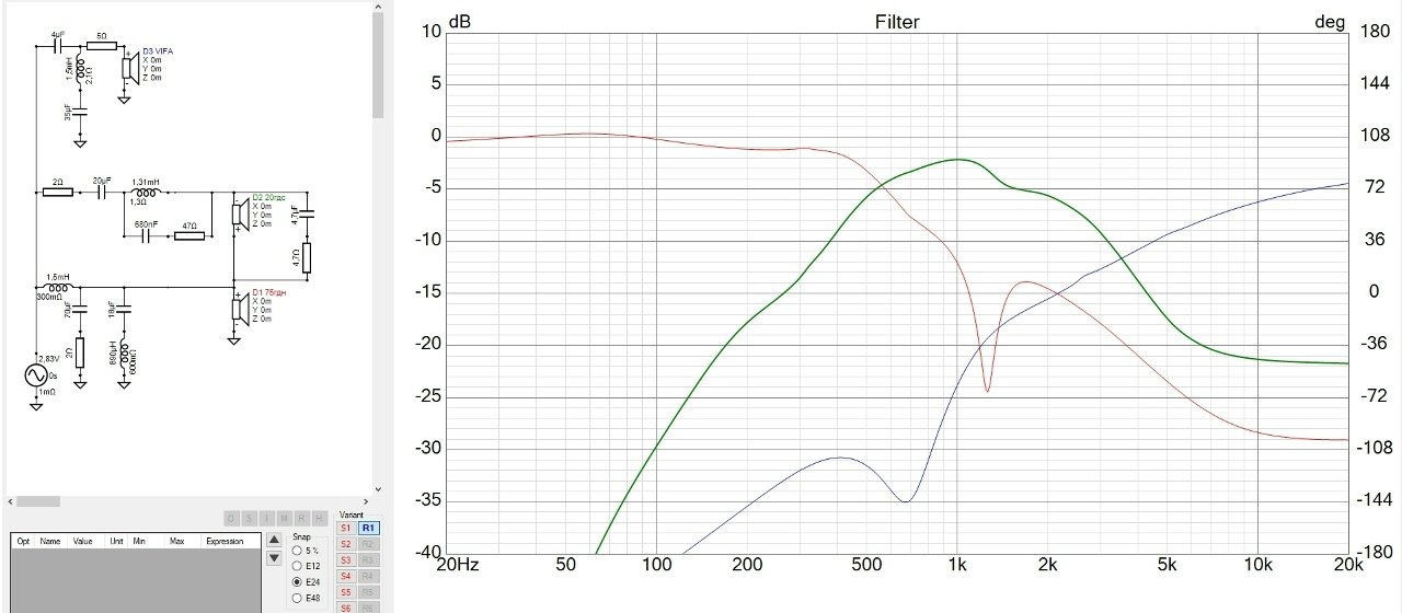

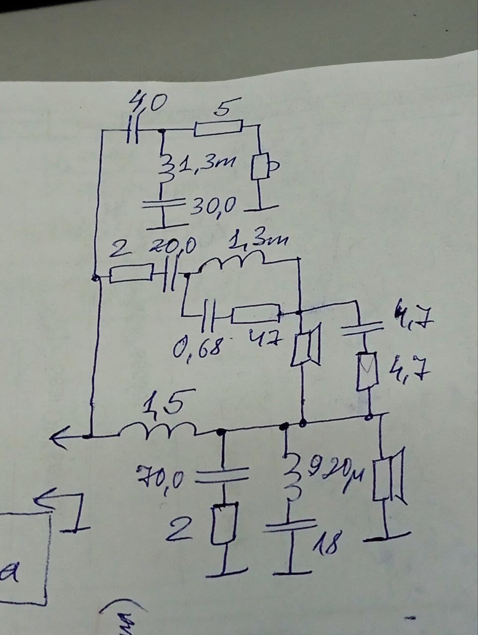

Списавшись после перерыва с Николаем, была разработана новая схема фильтра.
Цитирую: "Смысл в том, чтобы вырулить приятную АЧХ с помощью фвч, а остальное заполнить среднечастотником. Фвч здесь - эллиптический с настройкой инжекторного контура около 800 Гц." (с) Марков Николай
Далее я уточнил Fs Вч динамиков REWом, у обеих 680-690Гц.
Перестроил инжектор, загнал заодно всю схему в симулятор(подгружены импедансы динамиков, чувствительность динамиков не учтена).

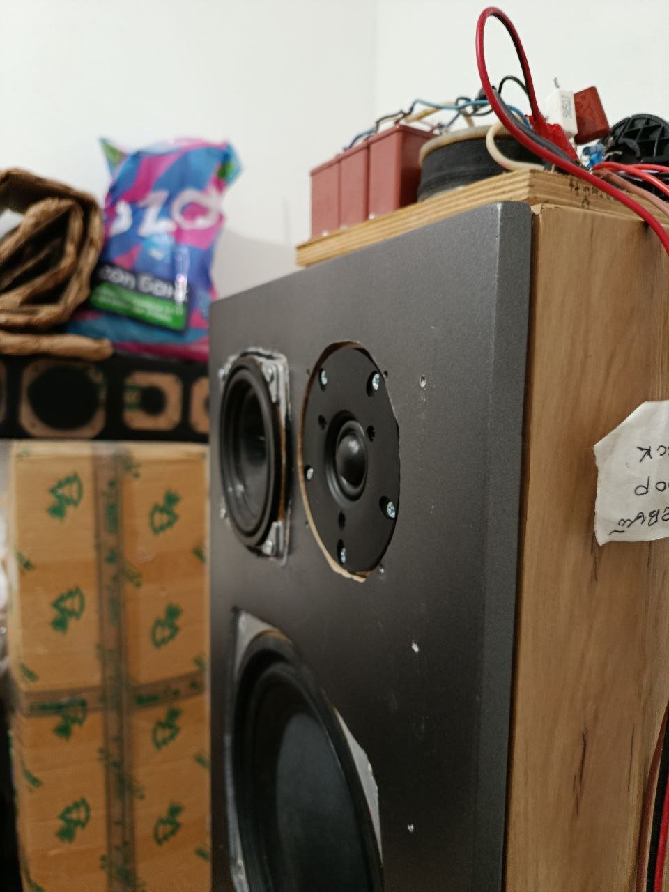

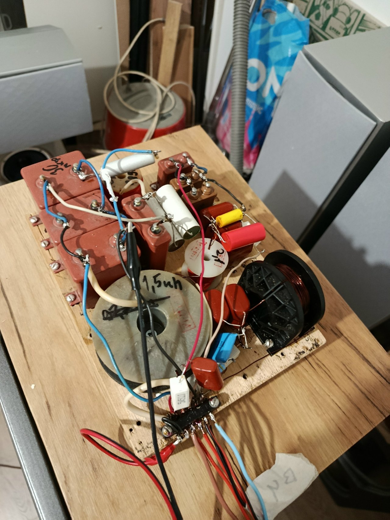

Собрал на родной фанерке из деталей которые были в наличии.

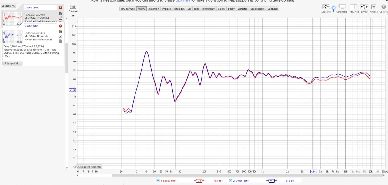

Сделал пристрелочный замер, ситуация такая:
Желтый график - с установленной декоративной панелью, с установленными сетками.
Голубой график - без панели, голышом:
Вот так, собственно панель нехило так влияет на АЧХ в верхнем диапазоне. Николай предлагает декоративные панели ликвидировать, а я вот такую точку зрения не поддерживаю))) Будем искать компромиссЪ!

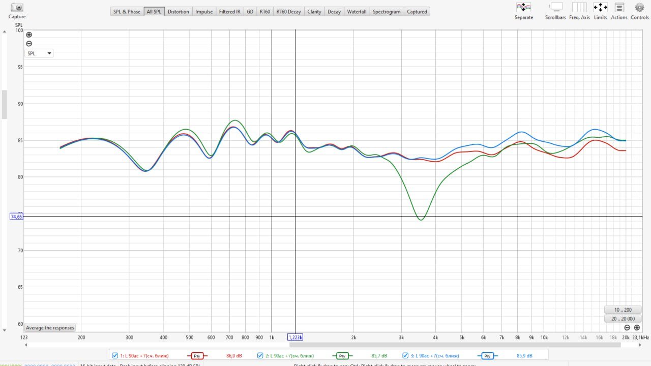

Ниже замеры под углами +-7 градусов по горизонтали, Г образное расположение головок сразу видно по графикам.
Зеленый график - АС к микрофону довернута на ~7 градусов левой стороной(СЧ динамик дальше).
Красный график - АС к микрофону довернута на ~7 градусов правой стороной(СЧ динамик ближе)
Голубой график - заменен резистор в ФВЧ, на 3 Ома вместо 5 Ом.

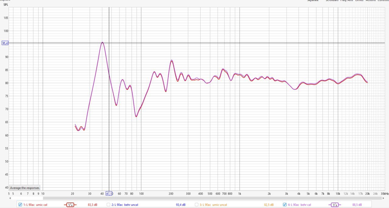

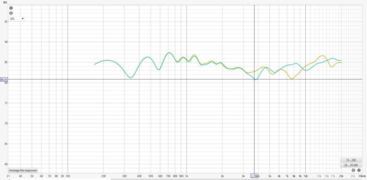

Далее по микрофону - удалось откалибровать свой ECM8000 по эталонному UMIC1.
Графики двух микрофонов:
Красный - эталонный UMIC1.
Синий - некалиброваный ECM8000.
Условия расположения соблюдены, штатив был приклеен к полу пластилином. При замене микрофона в штативе - все было много раз перепроверено.
Выглядит неплохо. Далее выгрузил два графика в текстовый файл, перевел в эксель, свёл уровень по одинаковым участкам графиков. Далее выполнил вычитание двух графиков друг из друга и получил калибровочный файл для своего ECM8000.
Получил вот такую картину!
Далее для коррекции оставил участки 20-30Гц и всё что выше 3кГц.
Вот такие новости. Теперь микрофону можно верить, хотя он и до этого был довольно неплох.

Сдаётся мне, что это фильтр эллиптический. А такой фильтр: Эллиптический фильтр — это тип активного или пассивного фильтра, который обеспечивает высокую степень затухания и минимальные искажения. Он характеризуется пульсациями амплитудно-частотной характеристики как в полосе пропускания, так и в полосе подавления, что позволяет ему эффективно разделить сигналы. Эллиптические фильтры часто используются в радиотехнике, аудиоаппаратуре и системах связи, где требуются высококачественные сигналы с минимальными искажениями.
Ну так что ему делать на вч головке,так ищим звук его подрезая,будет как на колонко строитель Плотник все еще искать .
Что ему делать? Это инжекторный контур, настроенный на подавление резонанса ВЧ динамика, потому что раздел сч/вч мы опустили до 3.5кгц, с пологими скатами. По простому - чтобы резонанс ВЧ головки не компостировал нам уши.
Зачем пищаль перегружать что двухполоска.
Потому что ВЧ динамик самый ровный по АЧХ, за счёт него мы и пытаемся получить хороший результат, и чем ниже частота раздела, тем проще нам сделать стык СЧ/ВЧ. Эти ВЧ динамики себя отлично чувствуют при таком разделе, для них это нормальный режим работы.

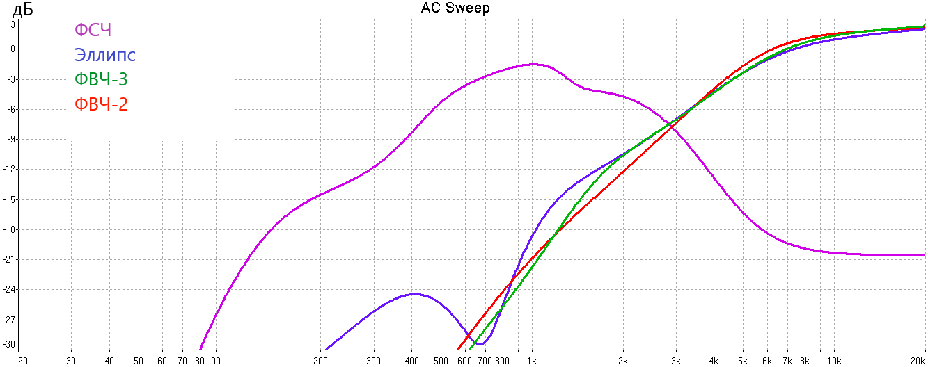

Ну ОК, вот ФВЧ-3 и ФВЧ-2, которые дают примерно ту же АЧХ и примерно так же убирают амплитуду смещения. Учтены чувствительности динамиков.
ФВЧ-2 это 4мкф, 550 мкГн (1 Ом) на землю, 3 Ома последовательно с динамиком.
ФВЧ-3 - то же самое, последовательно с 3 Ома ставим 22 мкФ.
Да, конденсаторы и катушка - поменьше! Единственный минус - разница фаз. На частоте раздела 3кГц у ФНЧ-3 она на 20°, а у ФНЧ-2 - на 35° больше, что сдвигает ось лепестка ДН ещё дальше в сторону СЧ динамика, а она и так ужЕ туда сдвинута. Но попробовать ФНЧ-3 точно нужно.

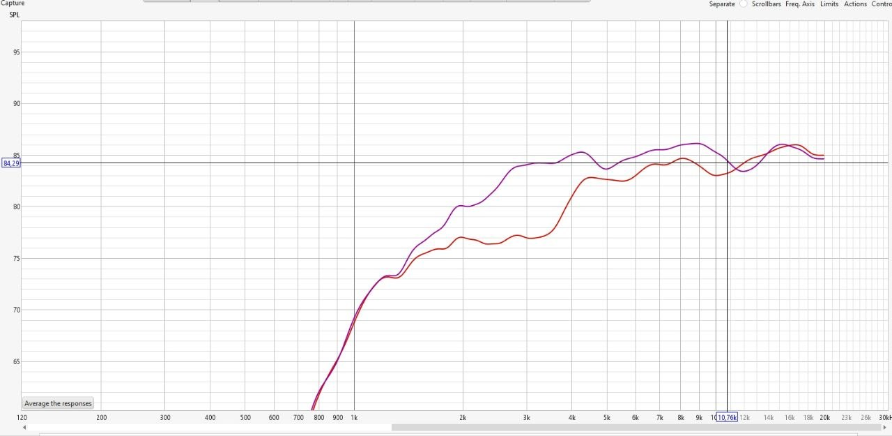

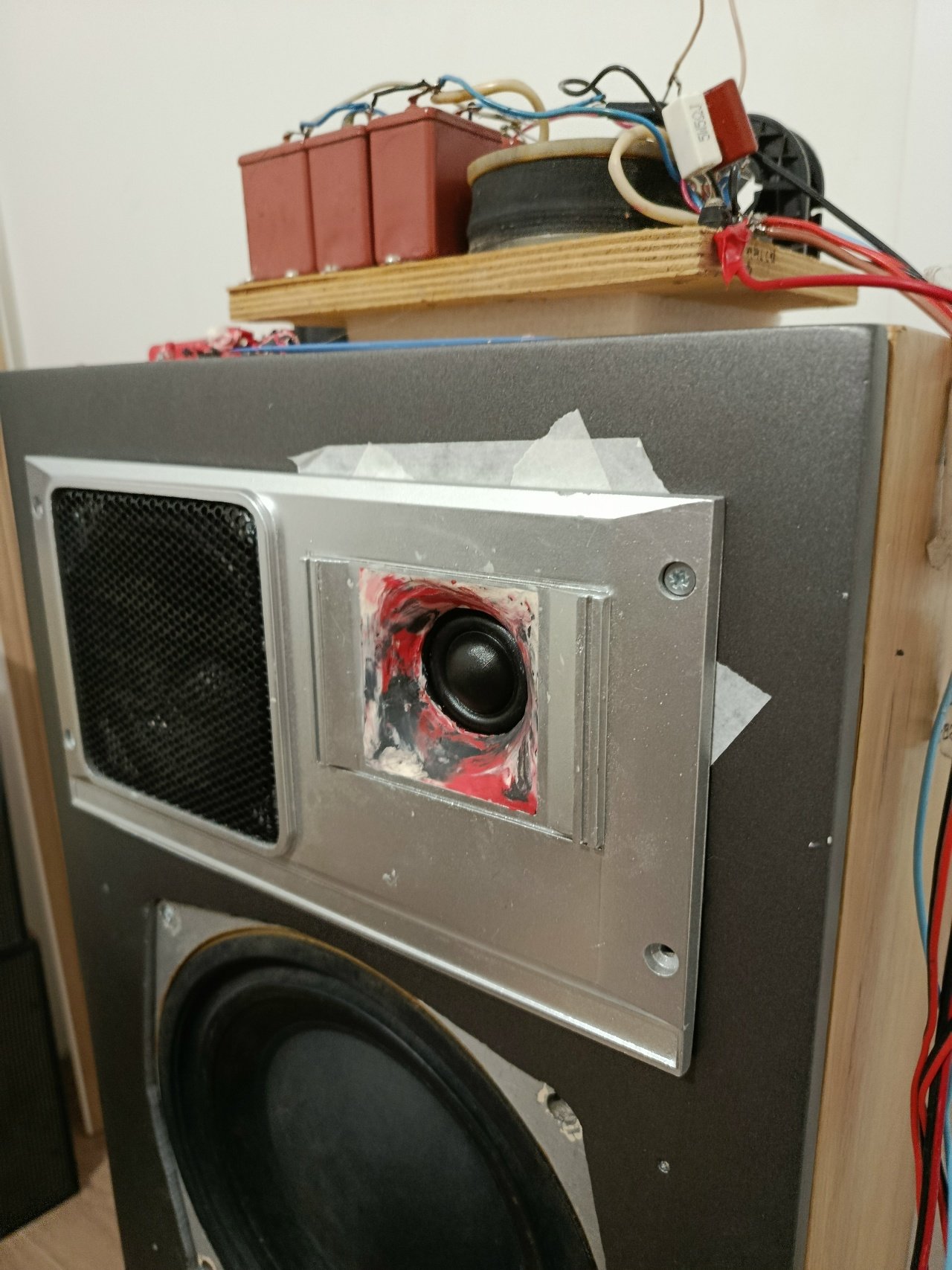

Итак, последний пост по данным АС. Я ранее говорил о том, что хочу оставить заводской внешний вид. Поэтому для стыковки ВЧ динамика и декоративной накладки решил по быстрому сделать рупорок из пластилина и посмотреть что получится.

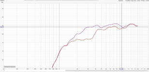

Такой вот рупорок, быстро сделал замер микрофоном с рупорком и без.
Получилась вот такая разница. Красный без рупорка, фиолетовый с рупорком. Фильтр на ВЧ пришлось скорректировать, отказался от Эллиптического фильтра с инжектором в пользу 2 порядка.

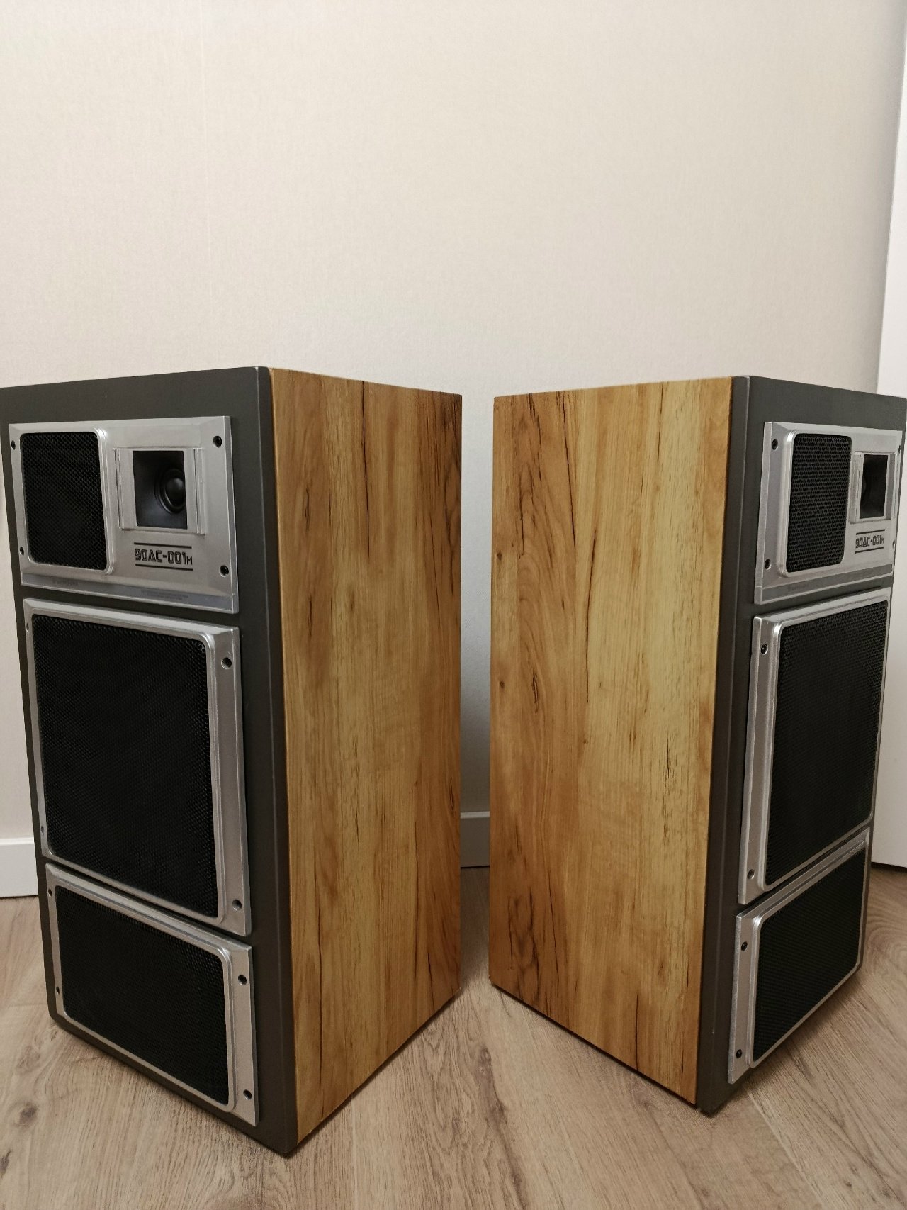

Смоделировал, напечатал на 3д принтере и покрасил. Также нарисовал в автокаде наклейки и распечатал на прозрачной самоклейке.
Результат вот такой.

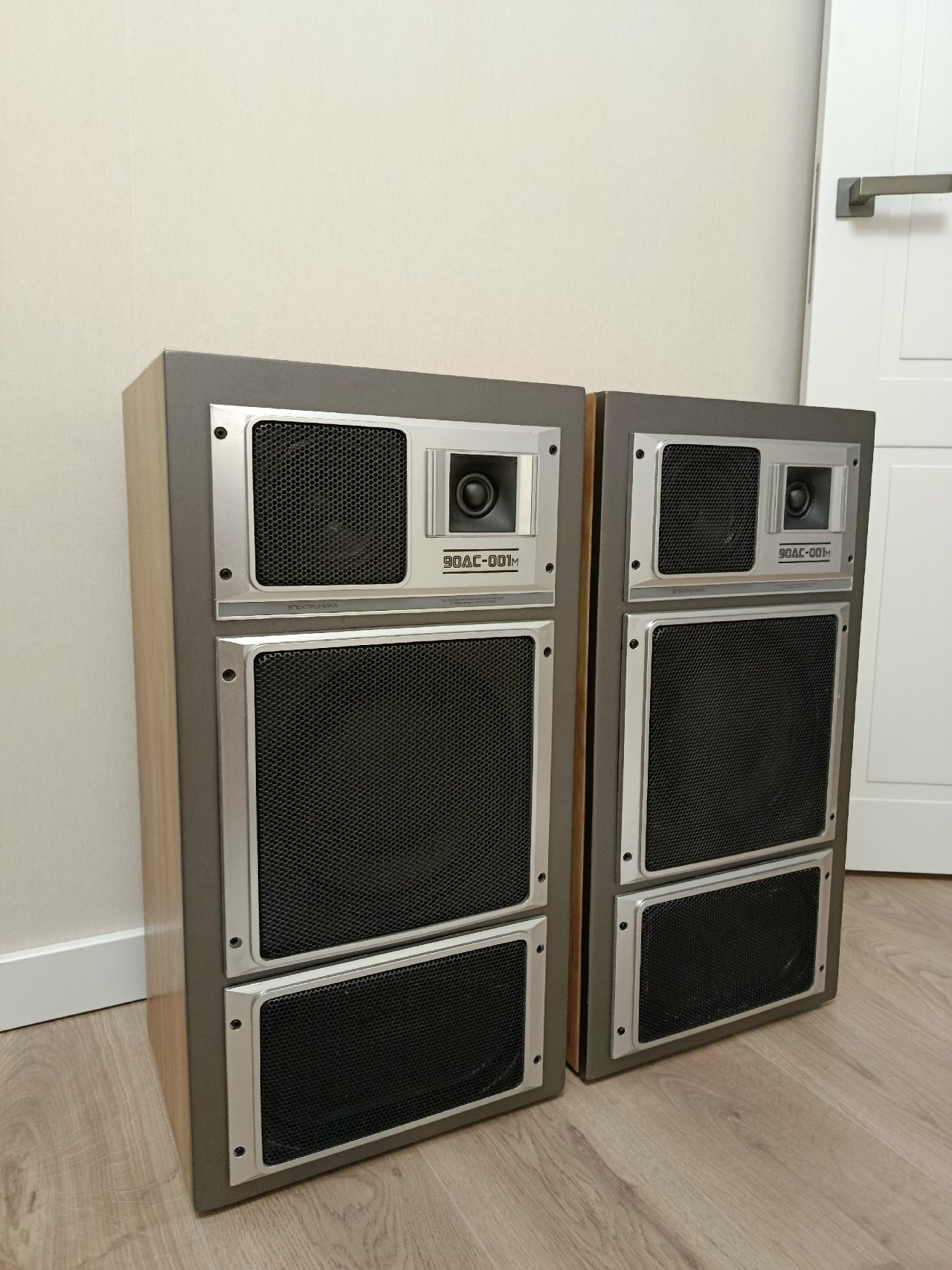

Дальше собрал всю акустику полностью.
buDHtL4Ad5EdbXiHuG65JXa_jYUOWd6HZE-4XnaDFd3wbXnQ2EmOHDmJXzpzffIeRnjcei0okRYk9mrrIzQ9L-9r.jpgZdGr_UKOhxuoFlZ_c1R8vGrug5BuZpJvjegcTkTBWR15aKWYv3BibYniKeRB7wrbMrj4ILPTrw3oXv9idT7_PXYy.jpg
Вот такой результат.

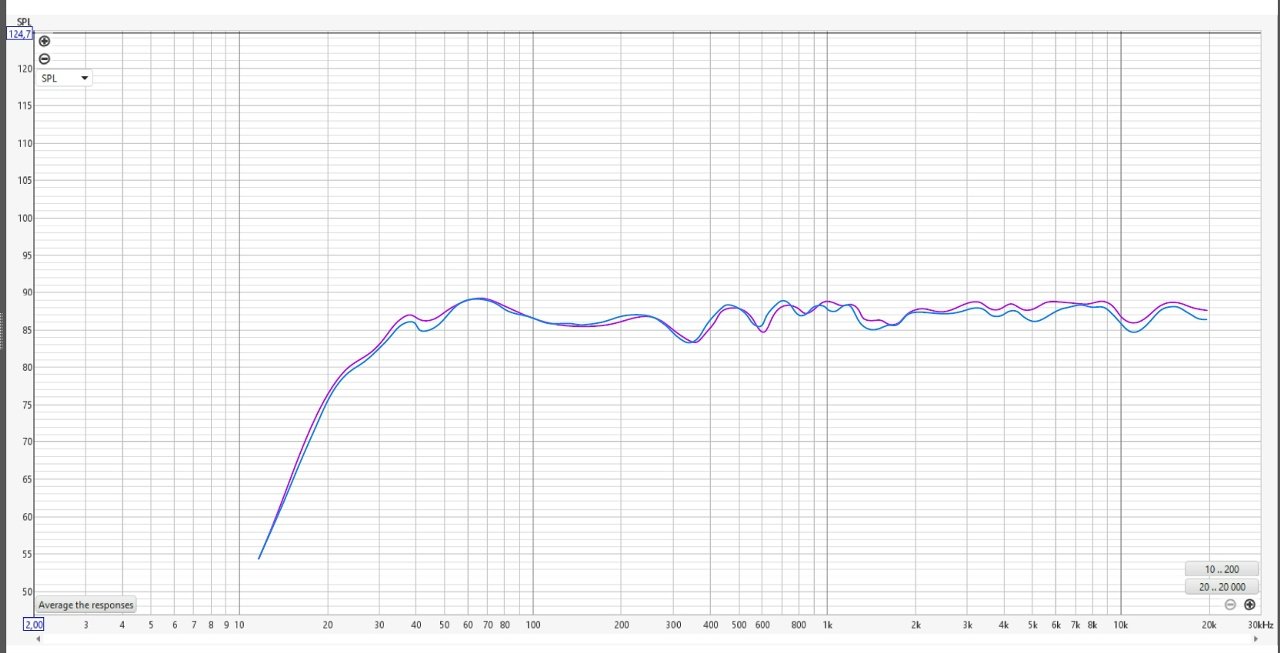

Вот АЧХ двух колонок.
Минус рупорка - получил провальчик около 11кГц.
