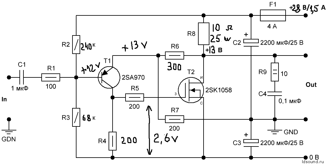

Транзисторы получил.Описываюсь как и обещал:BD140 все с усилением 140!!!
По полевикам картина не понятна.К1058 все с ёмкостью 552pF-592pF . J162 только один из 4 показал себя правильно на тестере с ёмкостью перехода 690pF. Остальные три -прибор показывае какую-то дичь.Толи прибор глючит (прибор новый), толи транзисторы подгоревшие?Подскажите каким способом их лучше проверить более правильно.
измеритель всего на свете не умеет корректно измерять мощные транзисторы !

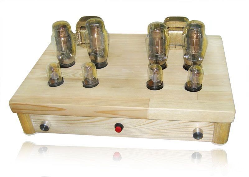

Солнцев автор преда.Я этот пред повторял в точности.Счастья не добыл.Ну,.....играет...
Обратите внимание на мастерский переход из количества деталей/денюх к качеству жизни: я вложил 154 рубля, вечного кайфа не получилось.
И ээто правильно. Чужими схемами счастлив не станешь, тем более - безлинейниками 60-х.
Это был последний пред, который ставили. Быстро от них отказались вообще.

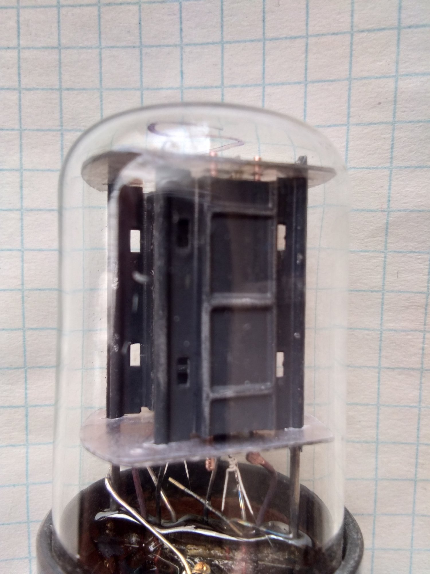

Сейчас врезал бы в схему вместо оперного винегрета -низковольтный нувистор ,из вашей коллекции.Вот это -решение.
