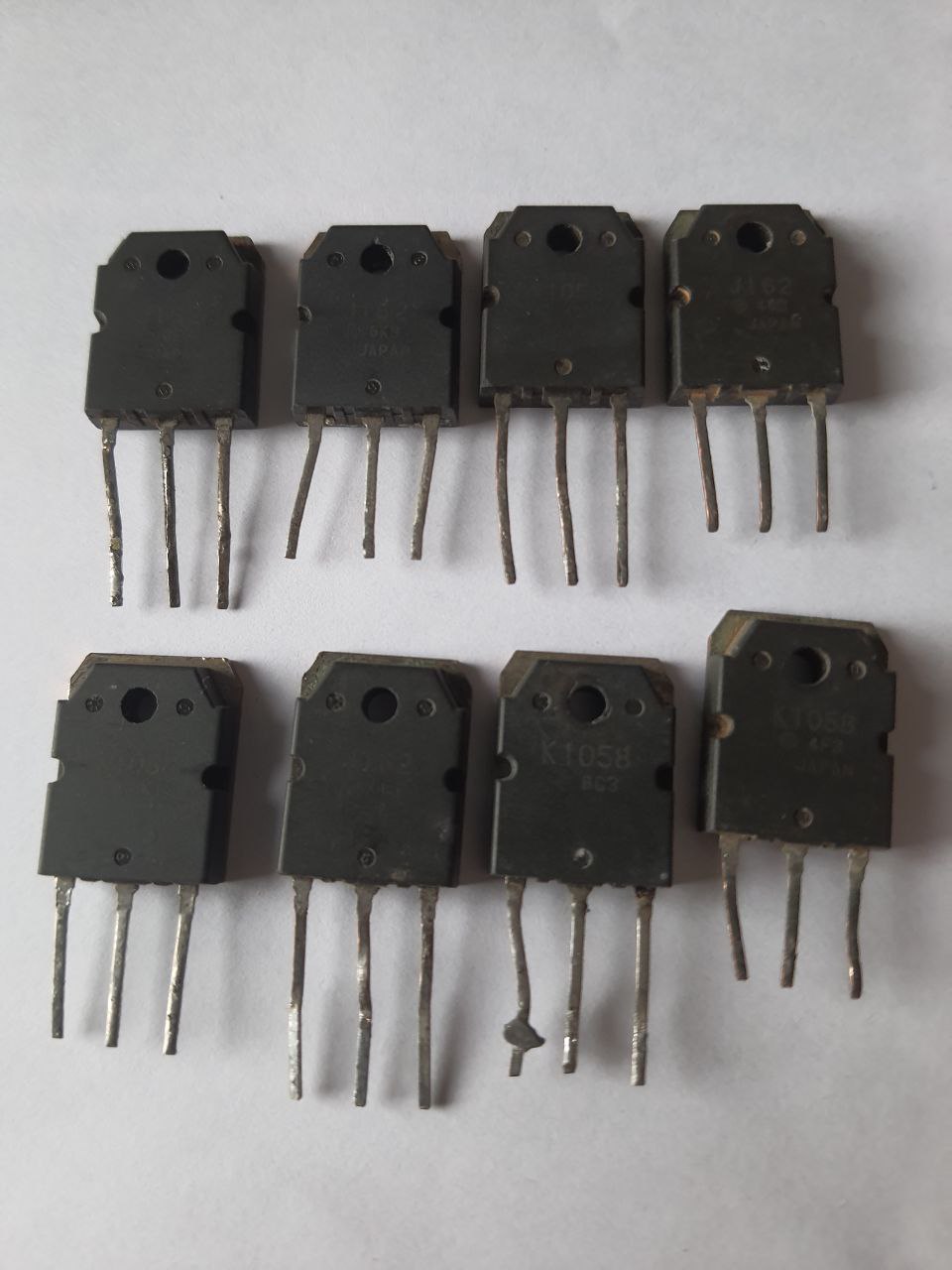

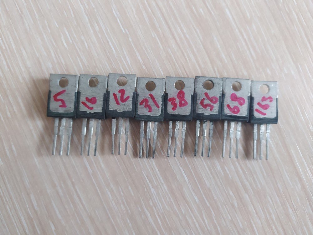

Перед новым годом купил на пробу.В конце января должны прийти. Замерю-отпишусь.Если судить по фото ,то оригиналы.Правда за эти деньги Ренесансы новые можно найти. https://aliexpress.ru/item/10050100...l.0.0.6dd84aa60VJlal&sku_id=12000050876223828
Транзисторы получил.Описываюсь как и обещал:BD140 все с усилением 140!!!

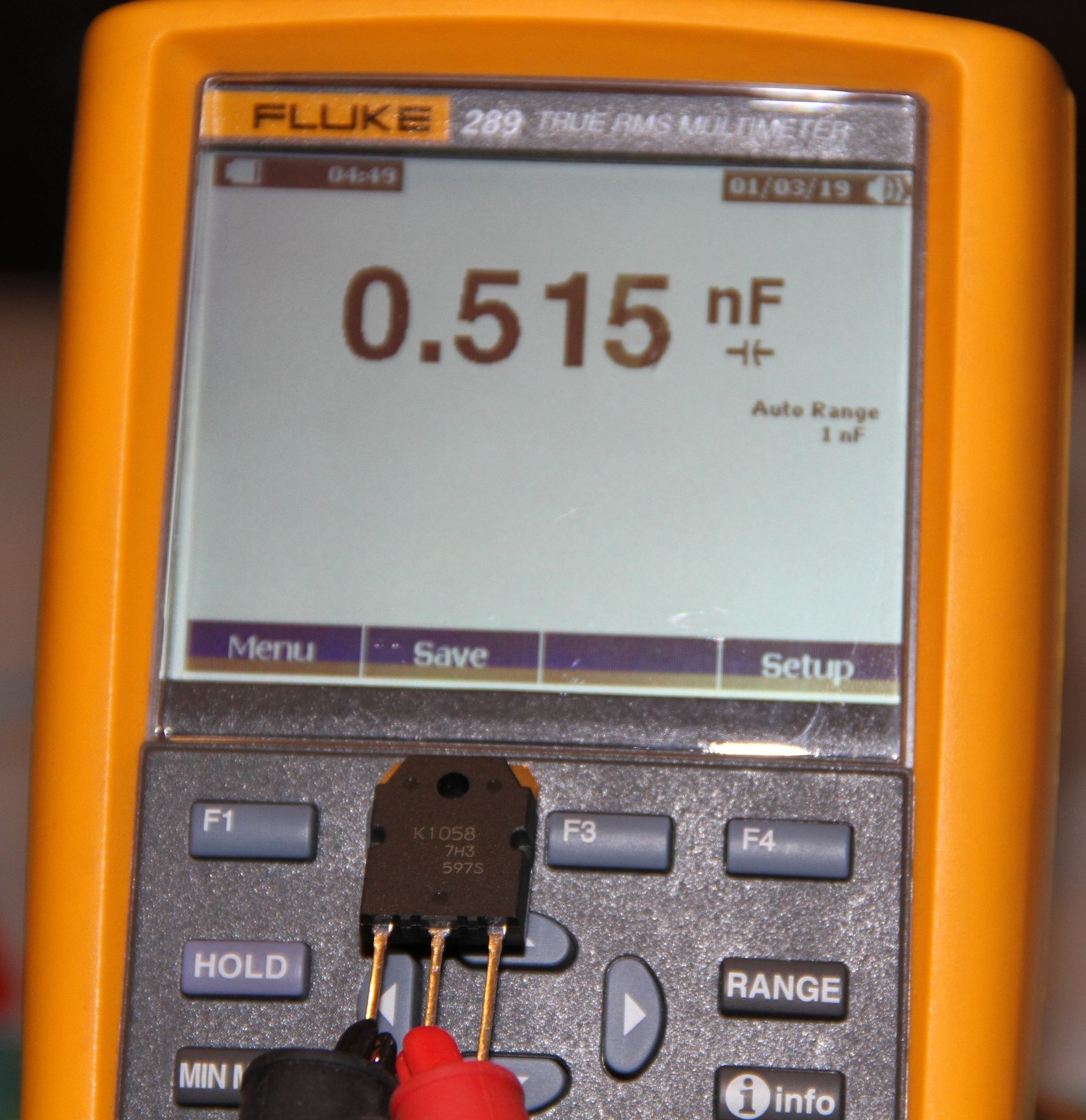

По полевикам картина не понятна.К1058 все с ёмкостью 552pF-592pF . J162 только один из 4 показал себя правильно на тестере с ёмкостью перехода 690pF. Остальные три -прибор показывае какую-то дичь.Толи прибор глючит (прибор новый), толи транзисторы подгоревшие?Подскажите каким способом их лучше проверить более правильно.
    106.2 KB · Просмотры: 87

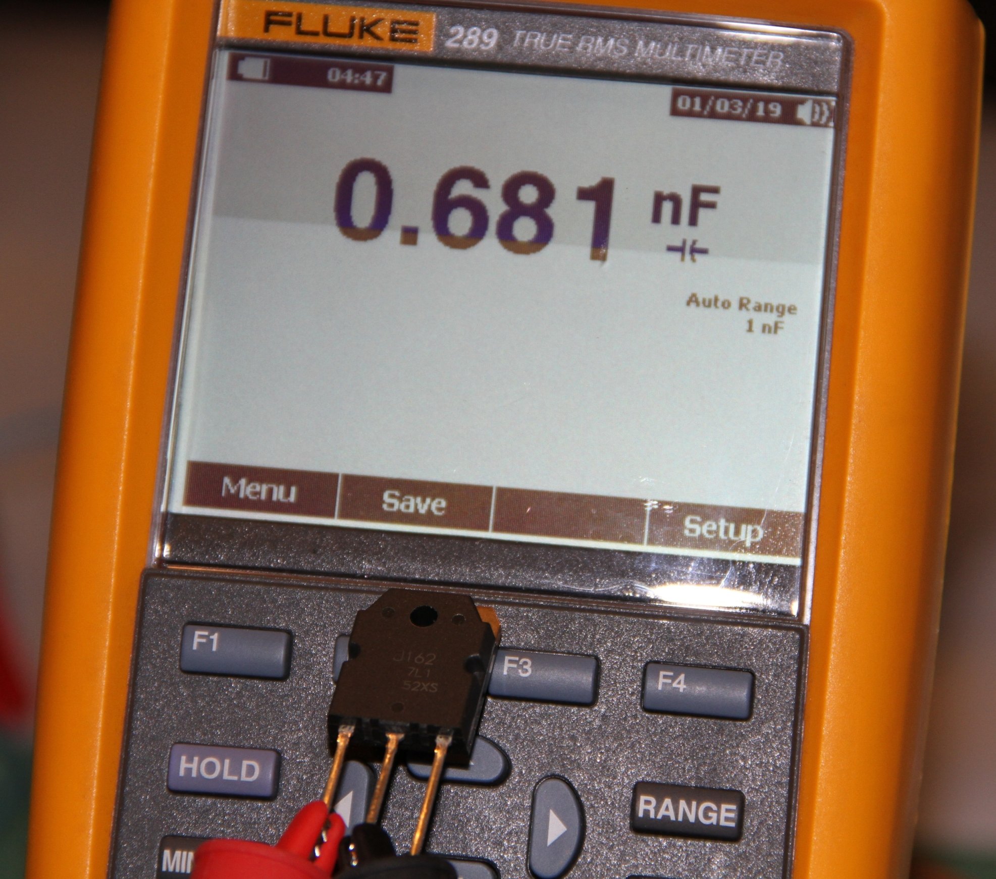

Мой квартет новых 162-х от Ренесас показает 630...640рF

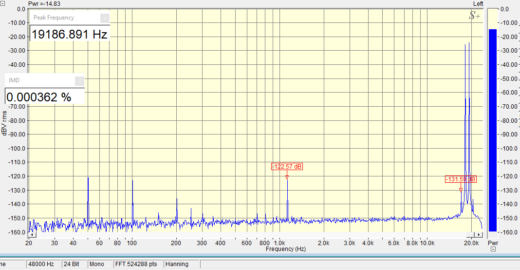

Может, кому пригодится. Запускаю проверенный временем усилитель на операционнике с парой латералов на выходе, с плавающим питанием. Питание два по 30 вольт. Ток через резисторы смещения затворов примерно 1 ма. https://ldsound.info/usilitel-moshhnosti-minuetik-variant-ot-a-b/
Начал с пары резисторов между затворами, по 820 Ом. Получил смещение тоже примерно 1. 6 вольта. Ток покоя 200ма. Взял поменьше резисторы, 560 Ом.Получил 100мА. И когда впаял резисторы по 680 Ом, получил то, что нужно, 150мА.
    24.6 KB · Просмотры: 116
Можно проделать такое. Более того, заодно гляну работу "гармонизатора Нельсона Пасса", схемка сложилась в паре удачных вариантов и есть идея сделать обход этой примочки , на ходу сравнивать оба звучания, оставить лучшее.
Ну вот, один канал УНЧа отстроил, все получилось достаточно предсказуемо без глупых сюрпризов. Один раз умудрился операционника в сокету наоборот вставить, пыхнул предохранитель питания, благо, поставил их по минимуму тока. Ничего, все живы.
Сравнил два опера меж собой, наш КР544УД2А с AD711. Различие по частотным свойствам не выявил, но без навешанных 50 пик на 1-8 ноги наша УД2 генерит сразу бесповоротно, с усилением за 24. Тогда как AD711 устойчива без всякой коррекции.
На 6 Омах с питанием два по 30 получил 15, 5 вольт эффективного сигнала. Выше уже потолок питания с видимыми пульсациями.
На выходе в отсутствие входного сигнала еле видимые помехи в шумах . Чисто.

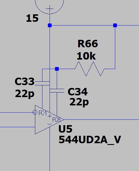

Полоса на входе опера ограничена 160- 200 килогерцами RC цепочкой из 1, 3 ком и 510 пик. Резистор вольтдобавки взят как 240 Ом для УД2 и 270 Ом для AD711. Хотя, есть идея отсимметрировать операционник переменником по даташиту. Без балансировки одна верхушка подрезается чуть раньше другой.
711-я - это просто улучшенный по постоянке вариант ТЛ071 с Кг=0,15% @20k.
Тогда как 544УД2 - вот, с двухполюсной коррекцией устойчива до единичного усиления:
Что означает: можно подобрать коррекцию и для бОльших усилений.

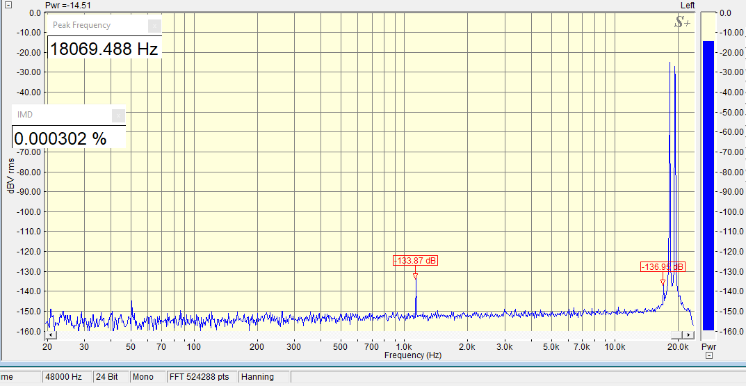

Вот такие мёртвые нули от убитых искажений наша ИМС вносит.

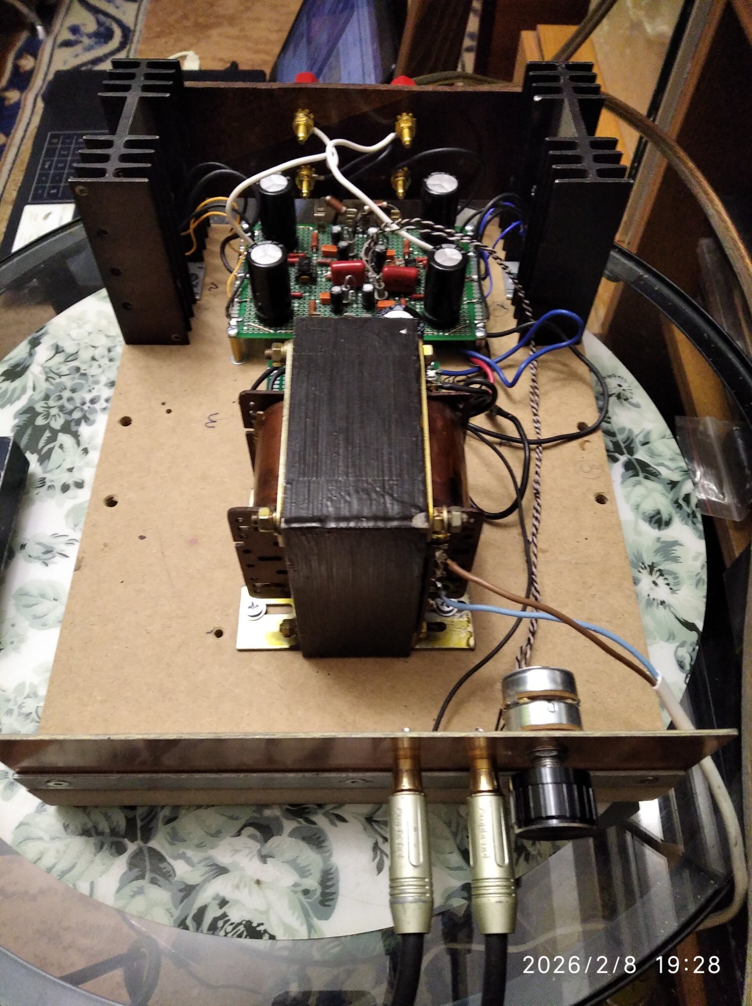

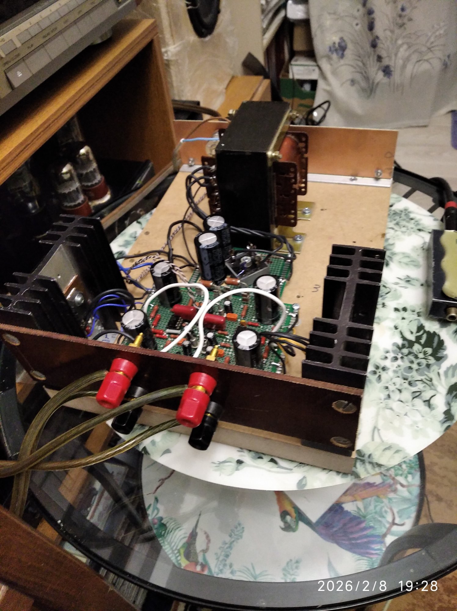

Поэма с продолжением кажись завершается. Попутно земли разделил , фон убрал, и так по мелочи причесал все. Тишь в колонках.А главное звук с ног свалил с первых звуков.
Восторг и удивление. Самое смешное. с этим звуком черте когда знаком, но в режиме моно, измерила собрана на этой схеме. А тут питание крепкое , стерео с 35 ваттами в канал. И сижу уже часа три слушаю все что мимо летит. И оторваться невозможно.
Много времени ушло на тупые ошибки и слабое зрение. Зато сложилось просто, надежно и звучно.
Самое главное- все транзисторы живы, все потери- кучка выпаленных предохранителей, да пара бракованных операционников.

Схема окончательного варианта будет?
Будет, куда денется. Но нужно прокатать примочку на джифете, гармонизатор.Очень интересное решение.Хотя звук и без того достойный, слезу вышибает.
Колонки в испуге телепаются диффузорами, давно им не наваливали мощи.

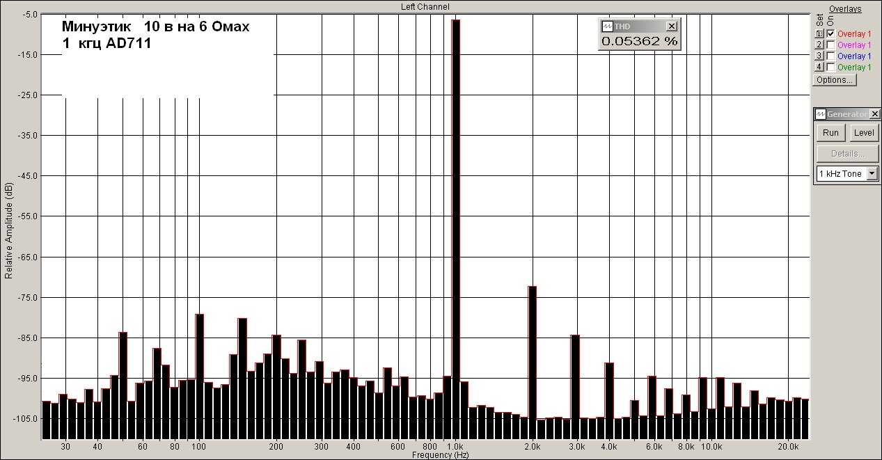

Сегодня спектр глянул одного канала усилителя. Он удивительно чистый ровно до 10 вольт эффективных на выходе, потом спектр взрывается искажениями, такого не видел раньше. По осциллографу есть огромный запас чистого сигнала до видимых ограничений . Измерилу нужно проверить на перегруз по входу.
Цеплял гармонизатор на 2П903, разница в спектрах THD и IMD невелика, спектр самого усилителя чистый, триодный, гармонизатор, правда, присаживает выше пятой, добавляя третью немного и четвертую . В целом красиво стало, но особого прорыва как бы не случилось. Хотя, прослушать не помешает. А вдруг...
Утром скину картинки замеров спектра.

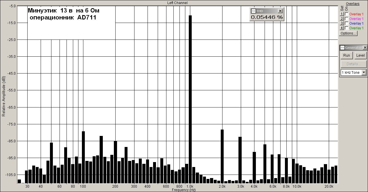

И еще. Перетыком ставил вместо 544уд2а AD711 . Никакой разницы .
Кроме того, 711-му емкость коррекции не нужна.

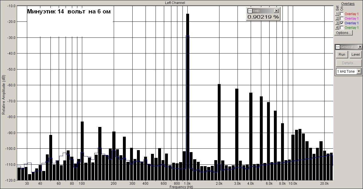

И хороший и плохой выдают одинаковые 10 в эффективных .А до 17 вольт на выходе мощника добавляет летающее питание.
Главная жаба у дефектных 544уд2 сказывается на частотах предельных, в сотни килогерц, и там в основном мерзко ведут себя экземпляры с шершавой спиной и мелкой надписью к544уд2а вместо полированной спины с крупными УД2А.

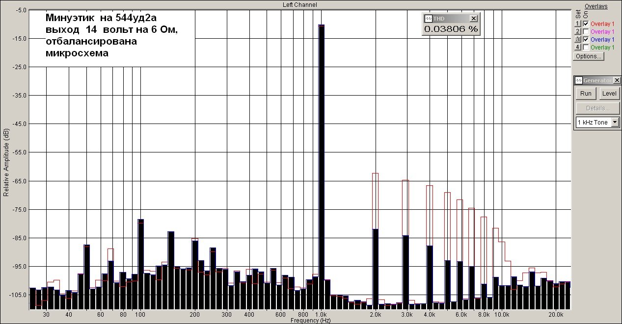

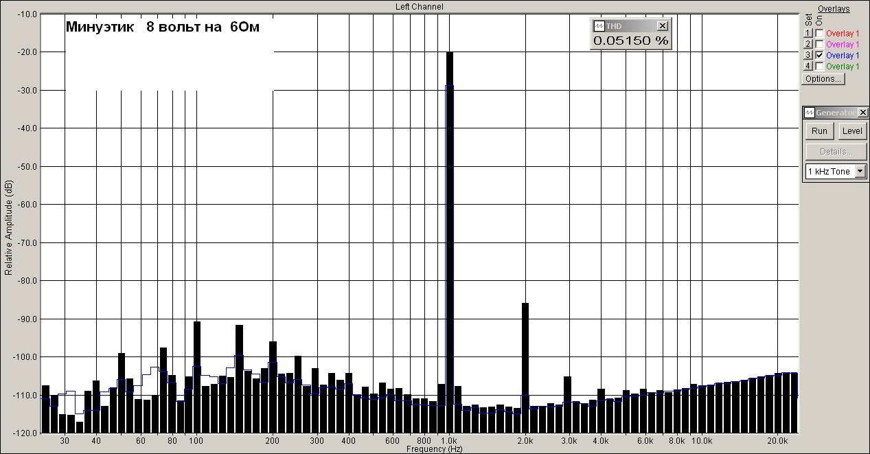

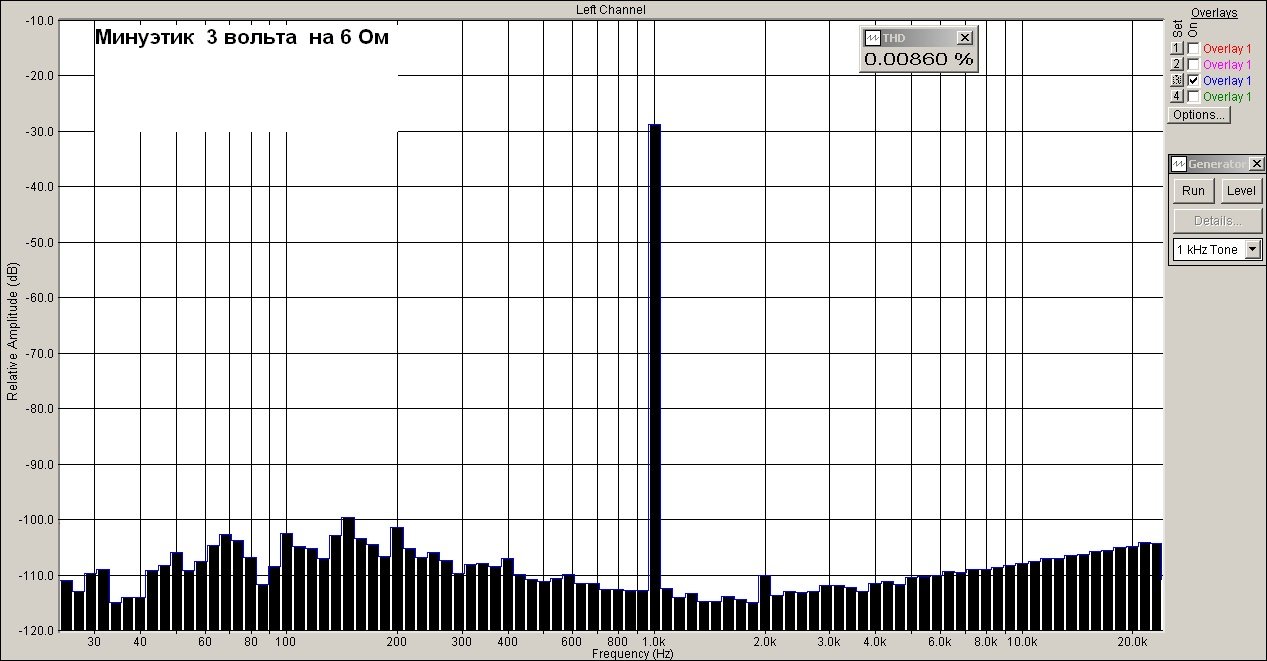

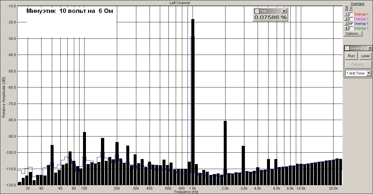

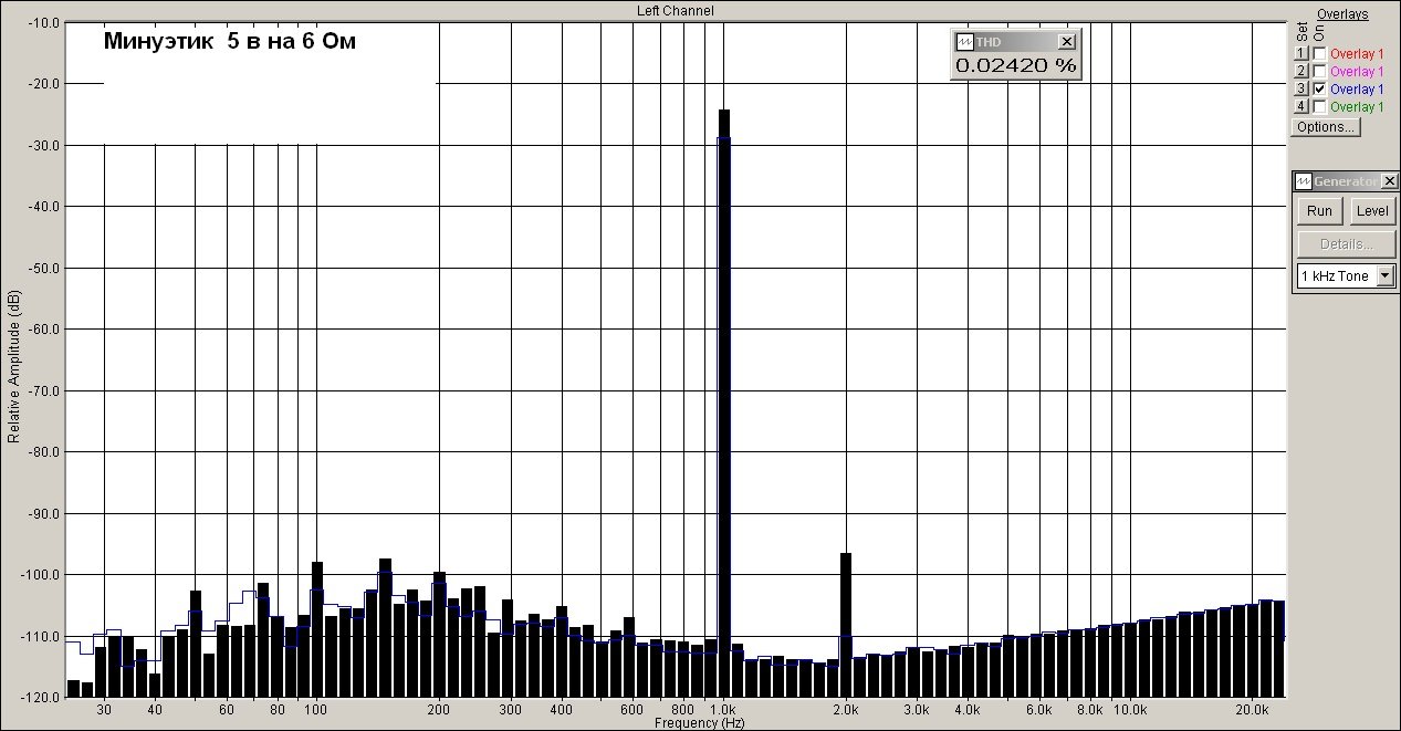

Докладаю по проделанной лабе , измерения Минуэтика , он же АБ2 .
Спектры позже. сейчас выводы.
1. Прежние замеры с дикими искажениями выше 10 в выхода связаны с перегрузом измерилы по входу. Прижал чутье- все вошло в норму.
2.Искажения микросхем 544УД2 заметно выше чем с опером AD711.И они разные от экземпляра.
3. Картина искажений на экране хорошо вяжется с деградацией звука в контрольке , появление зуда при начале ограничения дает на экране оргомный пузырь из гвоздей гармоник. Стоит чуть убрать сигнал на входе- вся грязь уходит , оставляя красивый триодный короткий спектр.
4. Подкинутый резистор -переменник на 150 килоом на 1-5 выводы опера 544уд2 и на +15 бегунок, позволил отбалансировать и вычистить спектр не хуже чем у импортного собрата. Не ожидал такого, тем не менее, факт. Заодно выходной сигнал остается чистым до 14 вольт вместо прежних 12 контрольных, когда заметно росли искажения.
5. Спектр отстроенного по минимуму гармоник усилителя дивно триодный, короткий, правильно спадающий, без привычного двухтактного мерзко торчащего пуза , когда нечетные выпирают над четными, а звук - паскудный - дарится бесплатно.
6. Теперь понятно, почему эта схема так цепляет с первых звуков. За это мой поклон двум гениям с форума Вегалаб и схем.net , Vadik70 и Володе Джумайло.
7. Отсюда мораль. Ищите латералы и вам воздастся. Звуком.

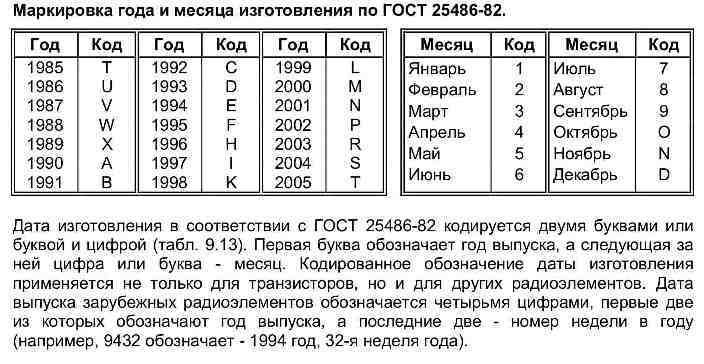

кто в курсе маркировка на уд2 в пластике Х7 дата выпуска? Какому году соответствует.
никакому , это серия .
дата производства только на коробке , даже на вкладыше ничего нет о датах.
    209 KB · Просмотры: 91

Вместо перемычки 1 и 8 выводов опера врезана 51 пф емкость.

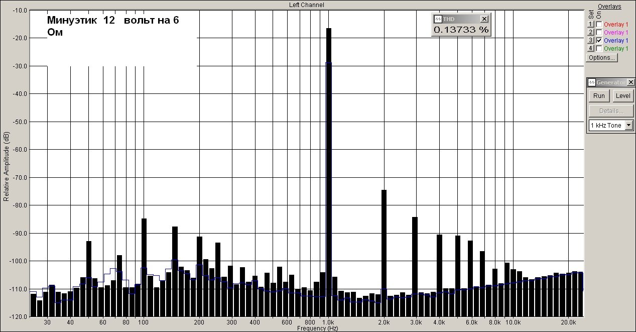

А это спектры настроенного канала с балансировкой по 1 и 5 ноге.
    111.4 KB · Просмотры: 98
    121.5 KB · Просмотры: 90
    104.4 KB · Просмотры: 88
    105.1 KB · Просмотры: 85
    107.1 KB · Просмотры: 87
    108 KB · Просмотры: 81
    109 KB · Просмотры: 86
    109.9 KB · Просмотры: 94
    112.6 KB · Просмотры: 99
