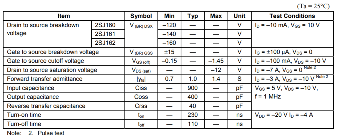

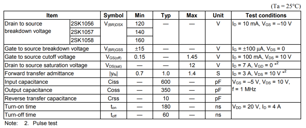

У меня есть и 162 и 1058, сравню как ни то.
Есть пентодная палата, к ним триод не заходит _hm_
В итоге надо паять самому и слушать самому, чтоб точно знать, нравится мне этот звук или нет.
Разные лампы на входе будут менять звучание.
Вот думаю, можно ли 6н5с-6н13с запустить на вход, со смещением вольта 4 и пониженным напряжением, к АБ1?
Вахи вроде позволяют.
А звук у вас пентодный появился чисто от унч АБ1 на 162 или вместе с лампой на входе, если да, то какая лампа была?
Не зря емкости у Ршных латералов втрое выше, крутизна худая.
Вильевич рассказывал, у Р вертикалов. что у нас гуляют, идиотическая ВАХа из-за дефекта кристалла. Отбраковка .Фирменные в порядке.
У 162 по даташиту 900пф, у 1058 - 600пф, всего то ненамного больше, токовым драйвером продавить и порядок.
    211.2 KB · Просмотры: 58
    215.8 KB · Просмотры: 53

Кстати, стабильная разница в емкостях N и Р латералов- хороший отличительный признак, что вам не впарили подделку. И у вертикалов емкость просто огромная, нанофарады.
А любителям 818/819 пример какой разброс по усилению бывает у этих транзисторов одной партии

Зато, все имеющиеся латералы , измеренные по порогу открывания , отличались на три миллишиша, а пары от Ренесас вообще идеальные.
Да, верно, разброс вообще не существенный.
