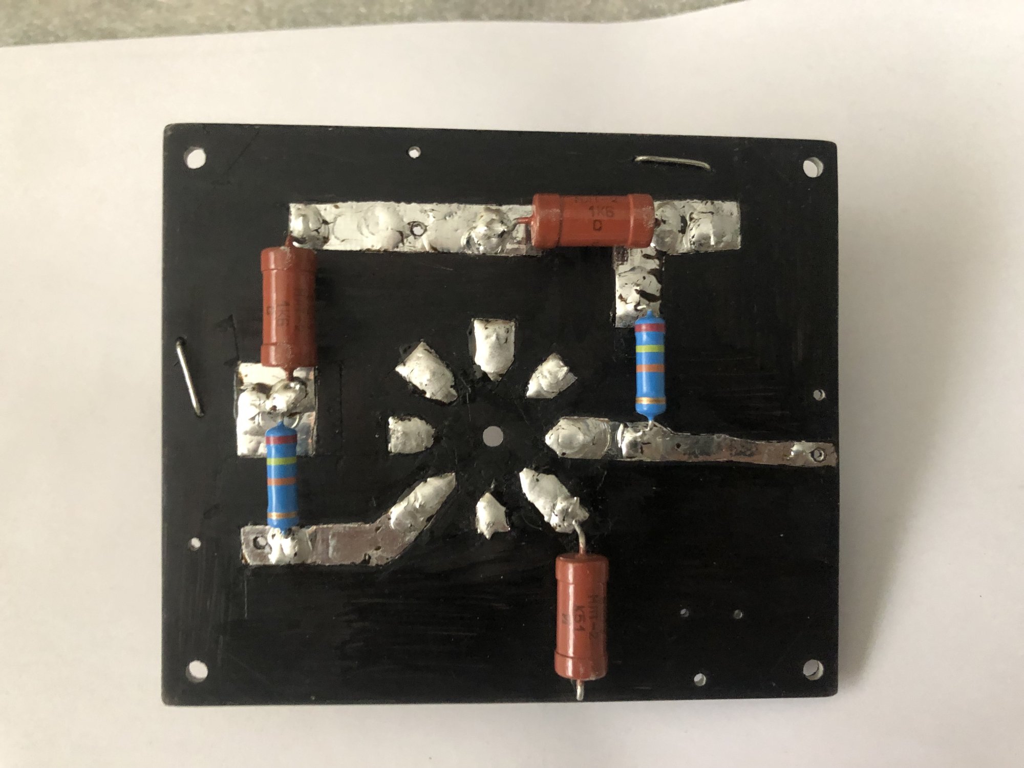

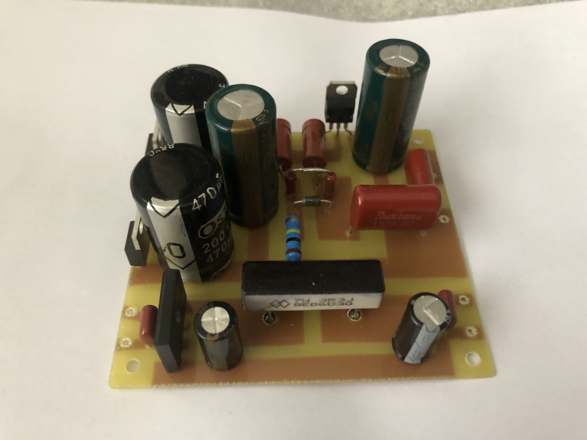

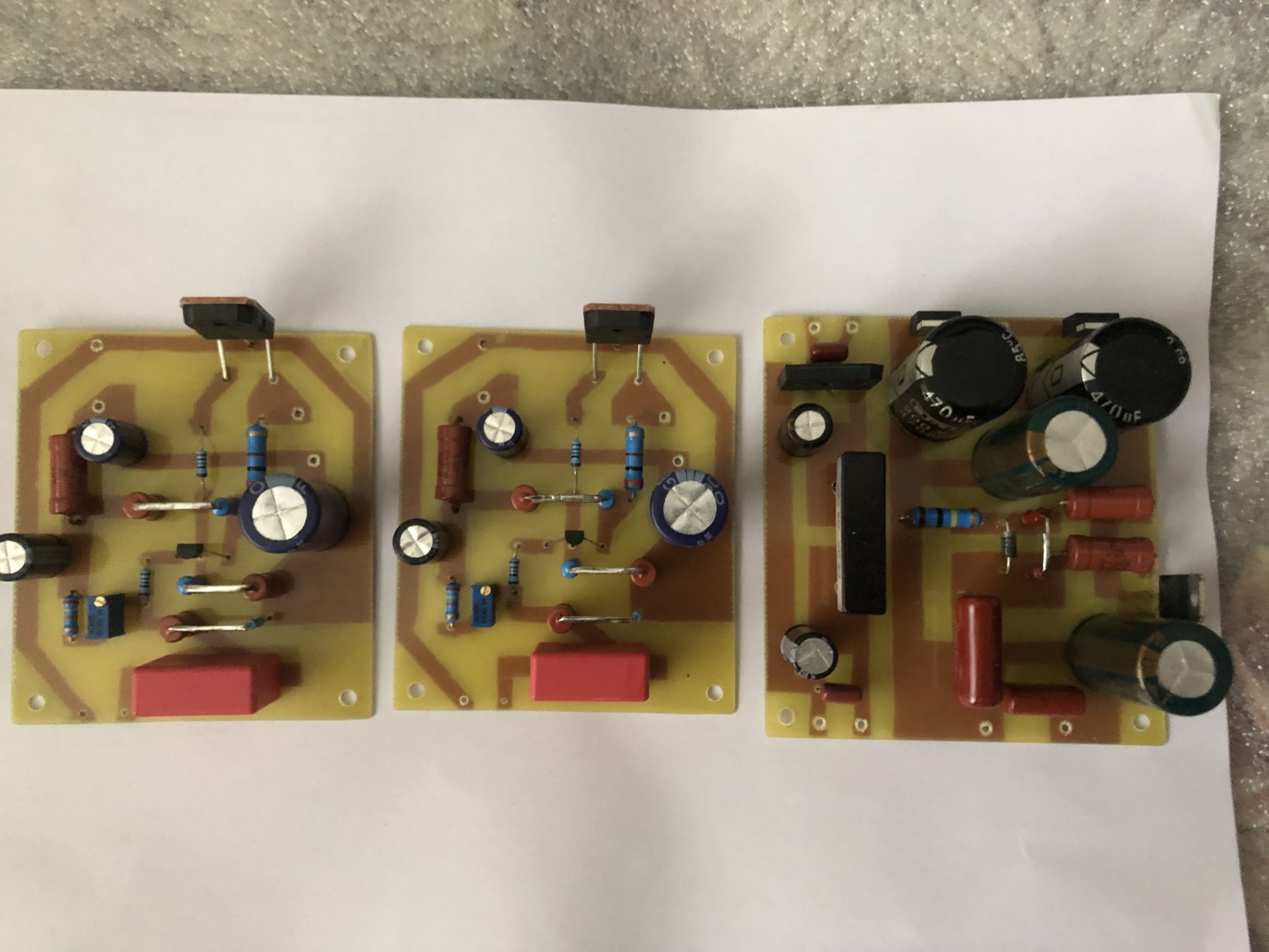

Квод 405, ящик от РЭК стойки, Активная АС в мост, балансный вход и ни каких крутилок. На пп (25х100мм) линейные стабилизаторы ЛТ1084
Ещё раз "накрутил" до 0.009% на 20К, 118 Вт при 2х33в. (перекос - решает), ФЧХ до 13К (-3Дб), ухудшилось, но мне хватит.

ФЧХ до 13К (-3Дб), ухудшилось - это как понять?

плохо учился у Лазер+Тока, петлевое снимать не умею, а ухидшилось "петлевое" ("полка" ФЧХ сместилась в меньшую сторону) из- за "ёмкость в серво увеличил" с 0.15 до 1мкФ (ищу с мкр4, 10 - не найду, закончились, 0.68 есть, в НЧ небольшой горб, оставлю их.

Я извиняюсь ..может не туда смотрю...а сам усилитель где?на фото просто лежат радиодетали никуда не соединённые.радиатор на который ничего не прикручено и ..когда вы пишите что накрутили...это что имеется ввиду?транзисторы на радиатор? Никаких крутилок..а чего накрутили?
https://pl-1.org/catalog-chip/aktivnie-radiodetali/transistory-polevie/3857-2sk1058-to-3p. Это реально?
усилитель где?
переделываю, подгоняя детали "из наличия" и симулируя, да, шиклай удалил, дорожки порезав и добавив (много возни, даже станцию с работы взял, для СМД и смены жал)
в ВК с латерами не получится, они банально при 12мА (ТП) не окроются (как и во многих типа Никитоиды), из быстрых есть 1943/5200 (на стенде, 3А и в пары). Стенд для джифет ещё собрать, подобрать, к гитаристам идти, забыл уже всё.
Просили конструктив показать, я и показал.
Нашел наконец на второй фотке плату. Там слева кусок белого текстолита криво откушенного, очевидно зубами , это и есть плата квода без деталей, а справа заваленная конденсаторами такая же планка но уже с частью деталей. Красота.

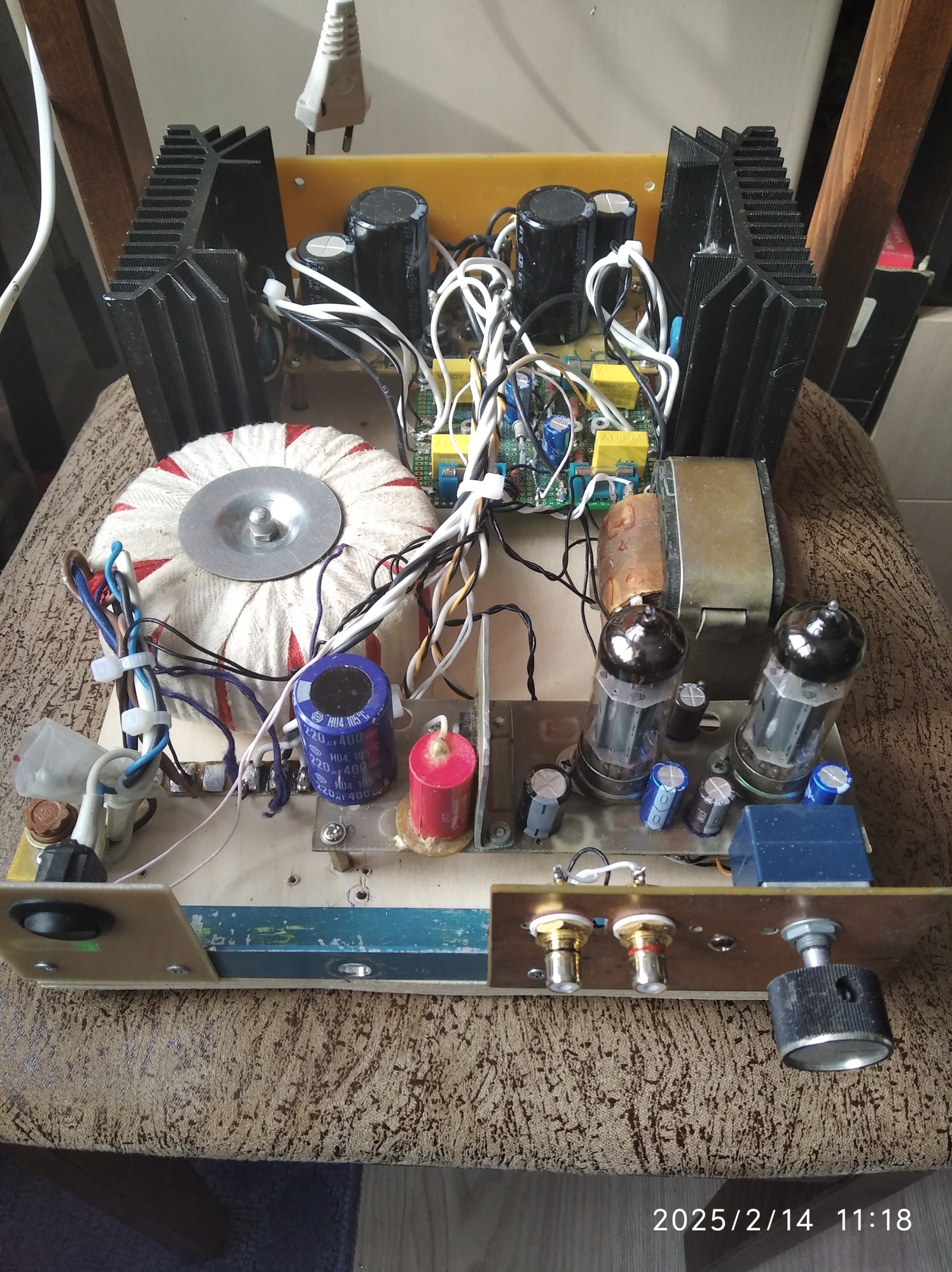

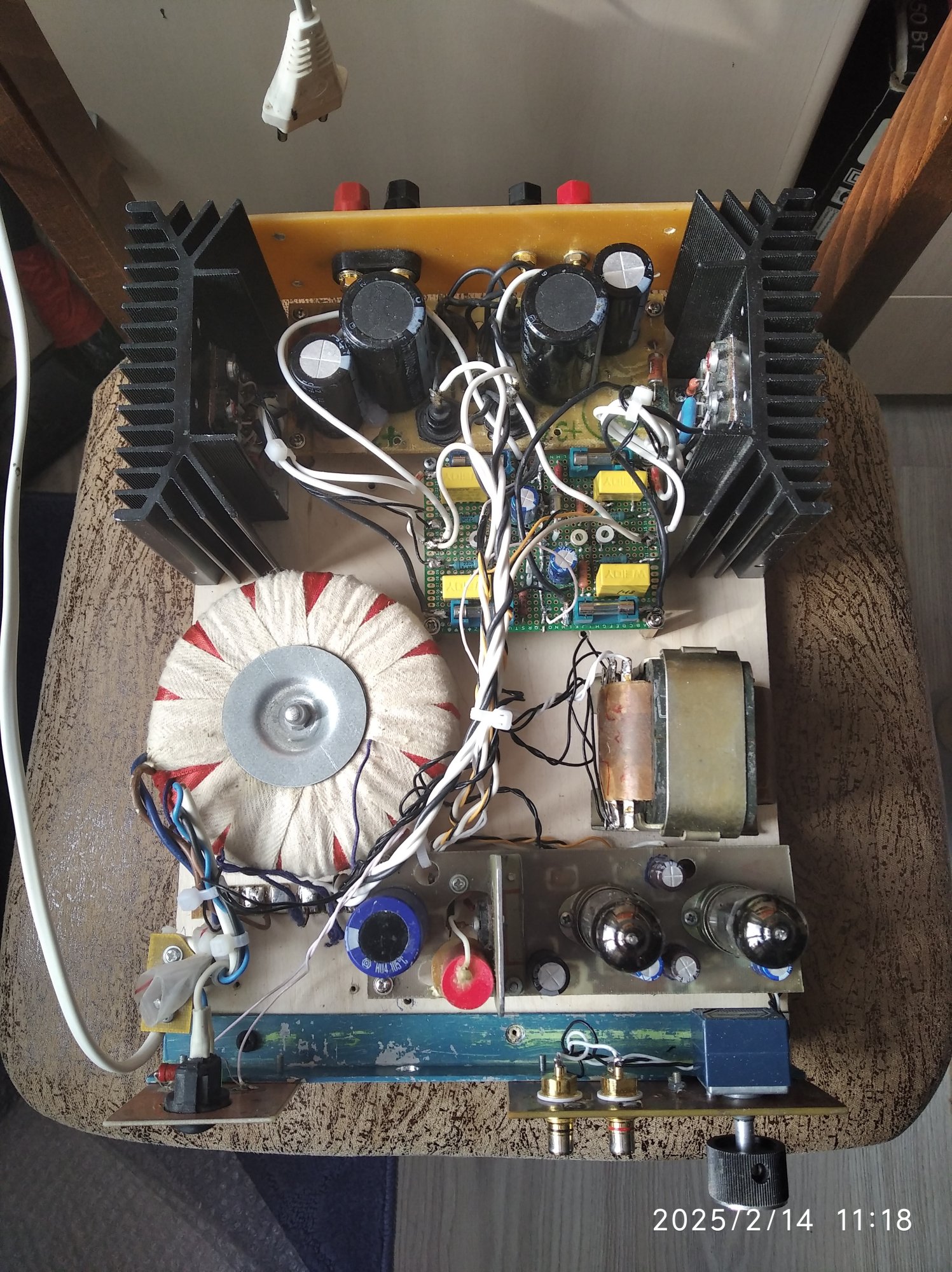

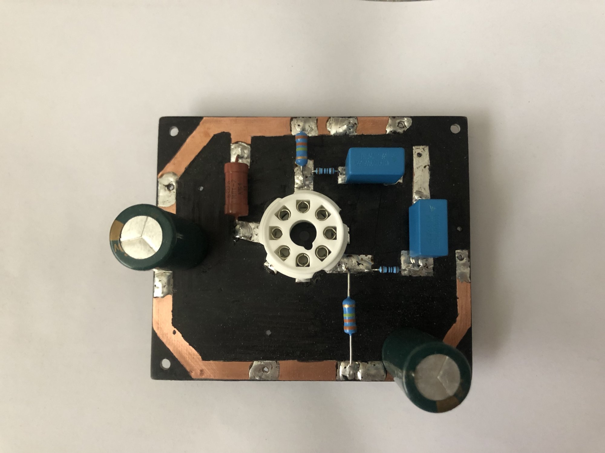

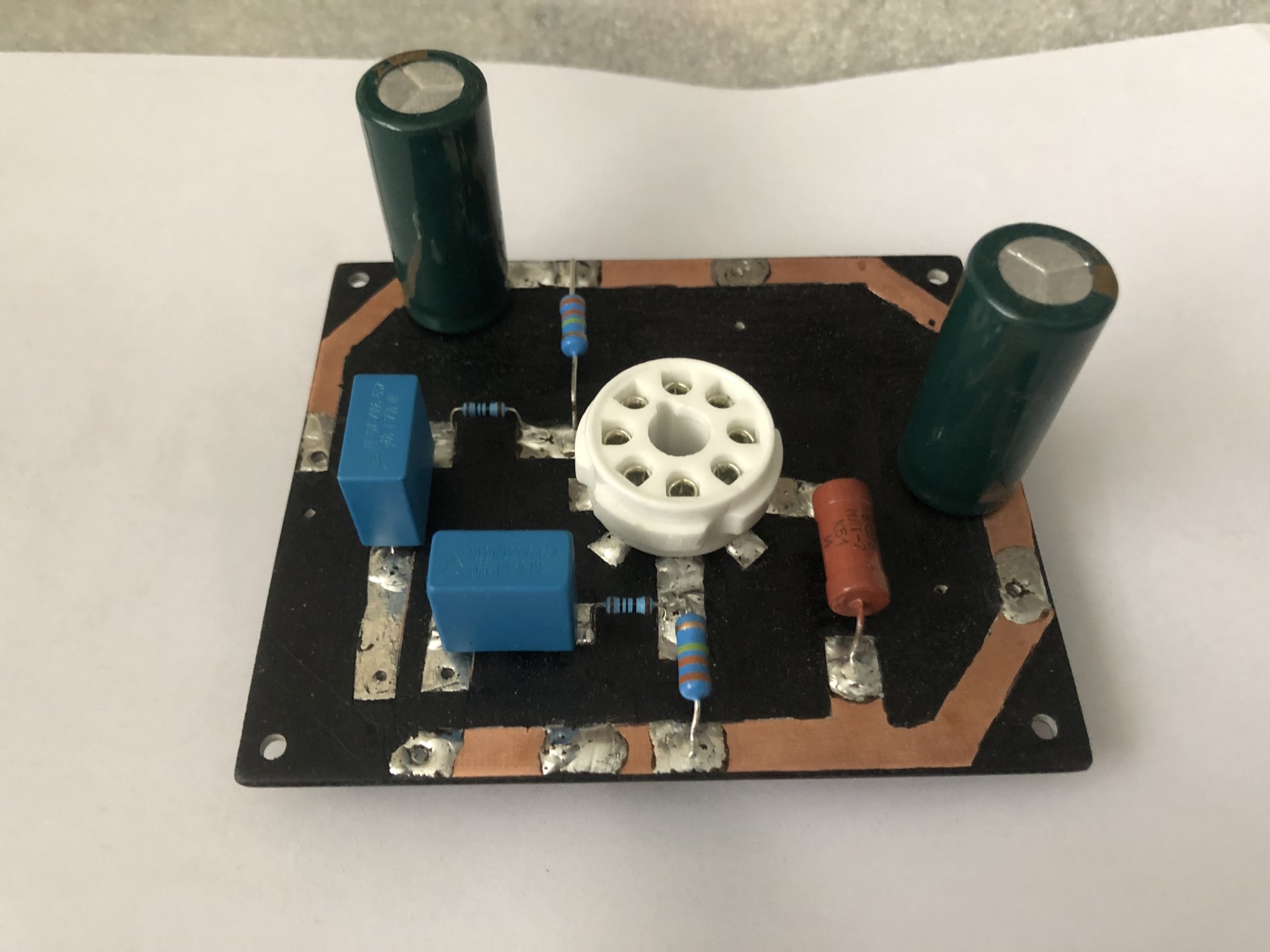

Ламповую часть я собрал, спаял но так и не пустил. Нового вроде не было.
За эти годы пришел к прежнему решению, знакомому под названием АБ4, повторитель на латералах с ламповым драйвером. Неудачу начального варианта устранил, мощник доработал , драйверную лампу подобрал. перебрав гору всяких, в остатке пара -тройка с нормальным балансом. Это 6П14П 6П15П и с более светлым балансом- EF80 EF860 E81L 6Ж51П .
Оказалось, звук гибрида полностью зависит от примененной лампы. И поменять ее голос не получится ничем.
Заодно сравнил по звучани. выходной каскад на полевиках в двух вариантах: с питанием два по 30 вольт и током 250-300мА и в режиме А с питанием два по 15 вольт и током в 1, 2 А. Класс А неприятно огорчил просадкой по выходной мощности, не успел накрутить нормальную громкость, а звук уже засипел, замутился, все, приехали, ограничение. встречаем.
В режиме АВ накручиваем ручку до упора. в колонках громовой прозрачный звук. Его и оставил насовсем.
Этим гибрид и ценен, можно подобрать то, что звучит для тебя персонально.
Без неглубокой ООс не обошлось, с ней выходное снизилось с 1, 5 Ома до 0,5-0,6 Ома. Звук чуть иной , более собранный и чуть иные акценты в балансе. Лампа в триоде- без ООС- свободный расслабленный звук, для джазовых дел.
Оформлено было в фанерном типовом варианте Рио-де Фанейро. Найдены решения, чтобы при перевозке в далеко радиаторы не вырвало с кишками из деревянного основания и они бы не порхали внутри, снося все по пути.
Точно так, я попробовал 6П14П с небольшой ООС как и советовали, но всё же триод и джаз с классикой "это наше фсё" :)
Кстати 6W7G в триоде звучит интересно, субъективно ближе к варианту с небольшой ООС. Надо бы спектры поснимать, хотя это малоинформативно.
Мои колонки к счастью заточены под полтора Ома, но другие колонки могут не понять такого авангардизьма. Поэтому есть тумблер волшебный.
А! Мощность получалась ....17 вольт на 8 Ом и вольт 15 на 4 Ома. Под полтинник ватт. И чутье 1 вольт примерно.

Здравствуйте, Александр Сергеевич.
Раскажите что за тумблер волшебный, он отключает цепочку ООС? Собираю такой же гибридник. Какой у Вас трансформатор питания ламповой части, у меня от Нота-М есть потянет две 6П14П?
Трансик от Нота-М тянет пару 6п14п с током до 12-15мА, выше не получится, стабилизатор не потянет, он там куриный, не было нужды в большом токе. На фото трансик от Нота-303, он очень удобный в креплении и компактный. Но есть и от Нота-М.
Волшебный тумблер отключает ООС и переводит лампу в триод.

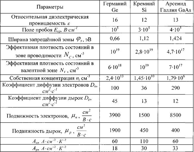

Германий по своей структуре лучше кремния, вот от этого и звук того стоит, но только с лампой на входе. ИМХО.

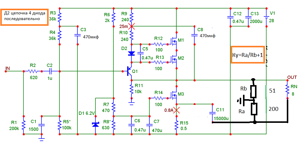

вот этот повторитель бомба,и латералов не требует,к лампе прикрутить и песня будет

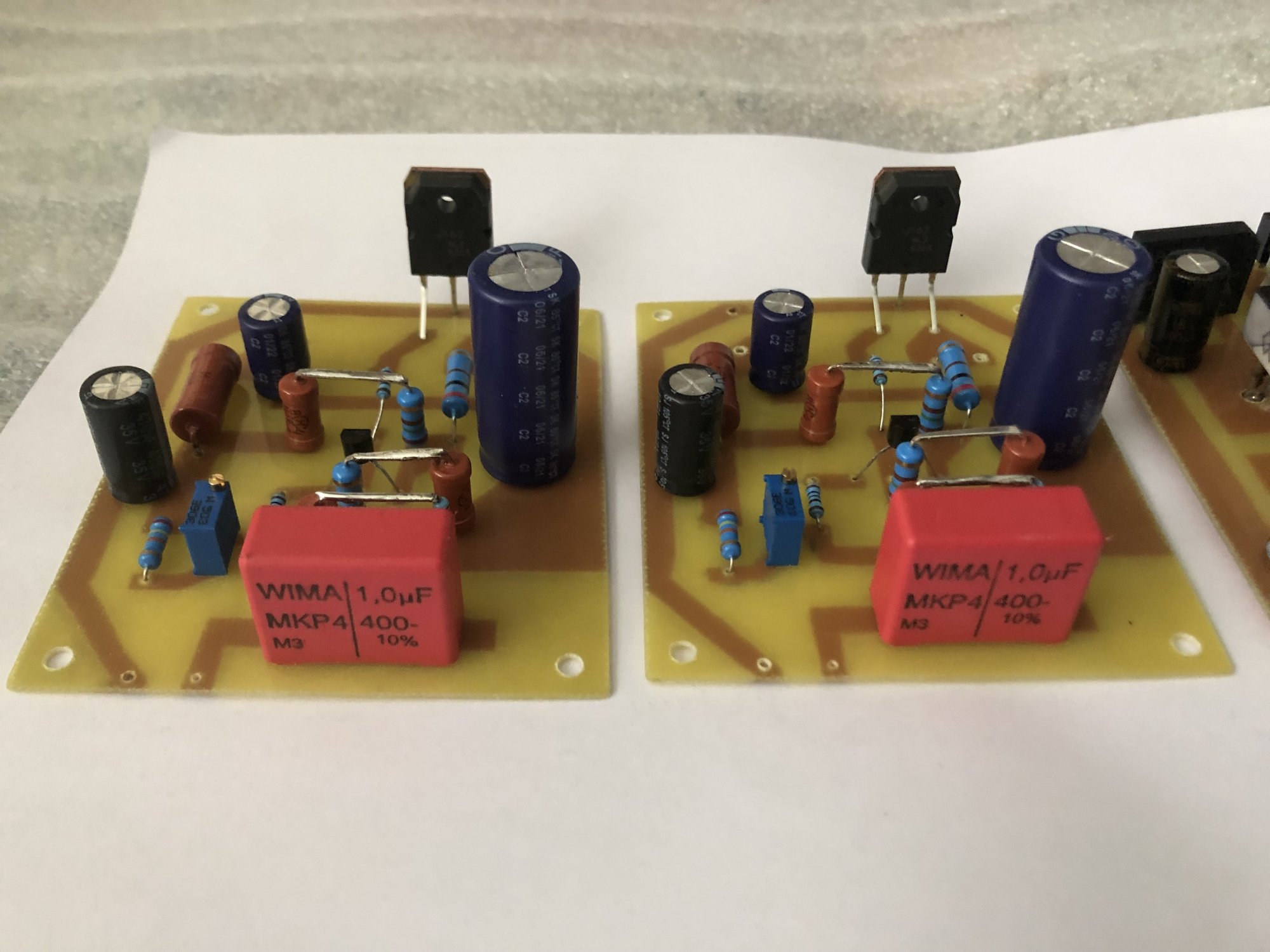

Латеры 1058 и 162 есть, не проблема и к АБ1 на 162 п-канал все платы сделаны с ламповым драйвером от АБ4, только ещё всё ни как не доделаю Чуфолли.
С АБ1 не решил как сделать фильтр питания, кучу конденсаторов или стабилизатор, а то в худе фильтр в 40000мкф четырёх звенный срс не помог от фона избавится, сделал стаб.

В процессе возни с линейным однотактом возникло сильное желание сделать что - либо более экономичное (и более бюджетное
За основу была взята достаточно известная схема
Получился хоть и не однотакт, но все же достаточно линейный ...
Усилитель разбит на две части - усилитель напряжения (или предварительный усилитель) и повторитель напряжения.
Вообще-то, я все более укрепляюсь во мнении - что это оптимальное и разумное решение для экспериментов, ну и, для звучания.
Об усилителе напряжения - позже. Главное - повторитель. Характеристики:
Номинальная мощность - 8 Вт (при указанном питании 28 В).
Искажения в диапазоне рабочих частот и мощностей - менее 0.01%.
Переходная х-ка - апериодическая.
Подавление пульсаций ИП - более 60 дБ.
Отличия от прототипа:
1. Автономное питание. Позволяет уменьшить искажения разделительного конденсатора в цепи нагрузки на 40 - 70 дБ.
2. Следящее питание (М1) для самого "нежного" транзистора (М2) - соответственно, малая девиация мощности на нем и низкие тепловые искажения, как следствие.
3. Биполярный тр-р Q1 вместе с вольтдобавкой - низкая входная емкость, высокое активное сопротивление и, самое главное - увеличение кпд (это, понятно, не rail-to-rail, но всего лишь на вольт отличается от напряжения питания).
Детали и конструкция:
Полевики - IRF 540 (пробовал с IRF 520-530-540, IRFP 460. 540 - наиболее предпочтительны по соотн. цена - крутизна - тепл. сопр. корпус - радиатор).
Q1 - любой маломощный высокочастотный (у меня - 3906).
R15 - обязательно непроволочный (с проволочным - некая "змейка" на переходной хар-ке).
D2 - набор диодов, падение напряжения на них - 2...3 В.
Суммарная емкость фильтрующих емкостей - 8000 мкФ (можно увеличить до 10000...16000 мкФ, дальше не имеет смысла).
Диоды в мостах - КД 213А (лучше использовать Шоттки).
Попытки применить фильтр по питанию типа C-R-C либо электронного фильтра (кроме усложнения и удорожания и геморроя) ничего не дали.
Важно - наличие конд. С3, С4 в цепи делителя R3, R4, R5 (иначе подавление помех и пульсаций ИП упадет до 10 - 20 дБ (потому как делитель несимметричный).
Резисторы со звездочкой R5 - симметрия по ограничению, R8 - ток покоя (порядка 800 мА).
Общая площадь радиаторов - 3000 см2.

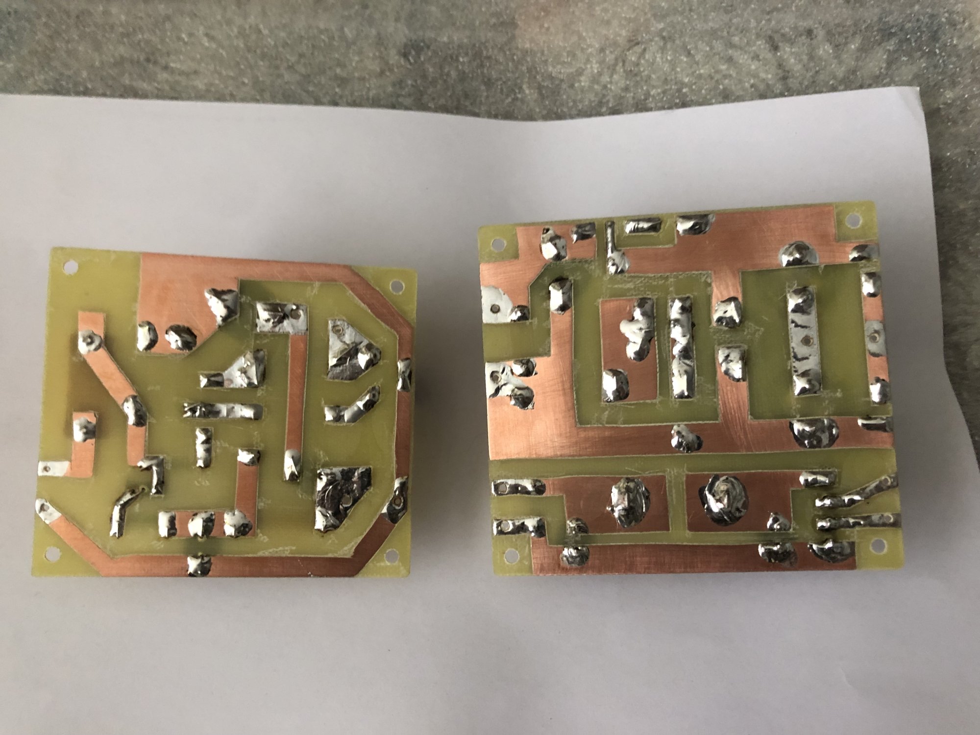

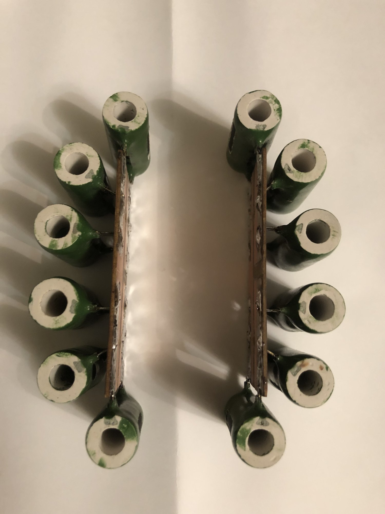

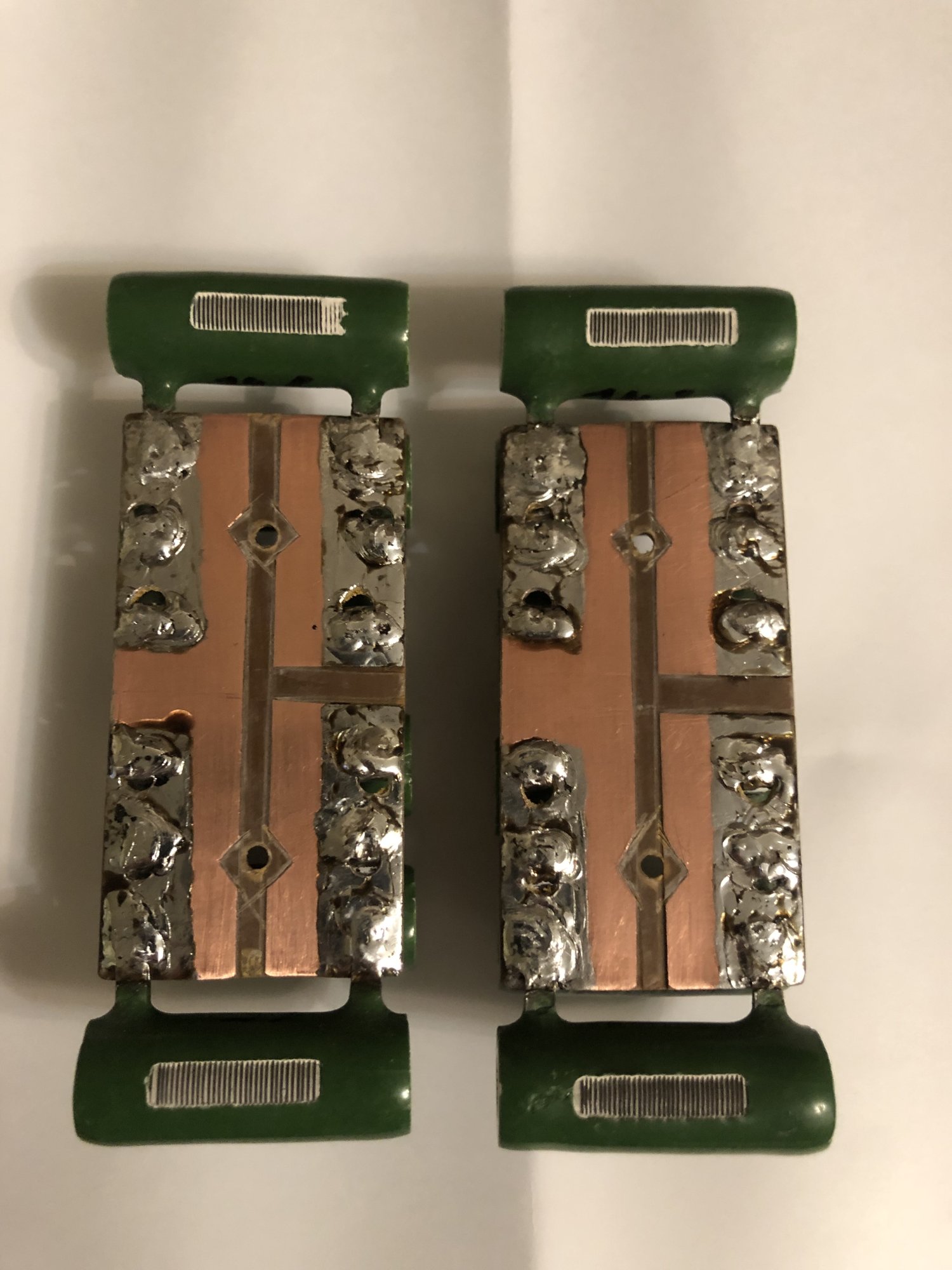

Фото плат блока питания (в нем еще +\- 18 В для питания предв. усилителя) и повторителей (без выходных транзисторов и разделительной емкости С11) привожу ниже.
Нет у меня стаба в мощном питании. Проблема пульсаций решается проще, без наворотов с сотнями тыщ МКФ. Скажем, два по 10 тыщ за мостом, пара резюков и пара на 10 -22 тыщи по каждому каналу . Динамики включены в диагональ полумоста, там пульсаций ноль, болт забить на те пульсации.
