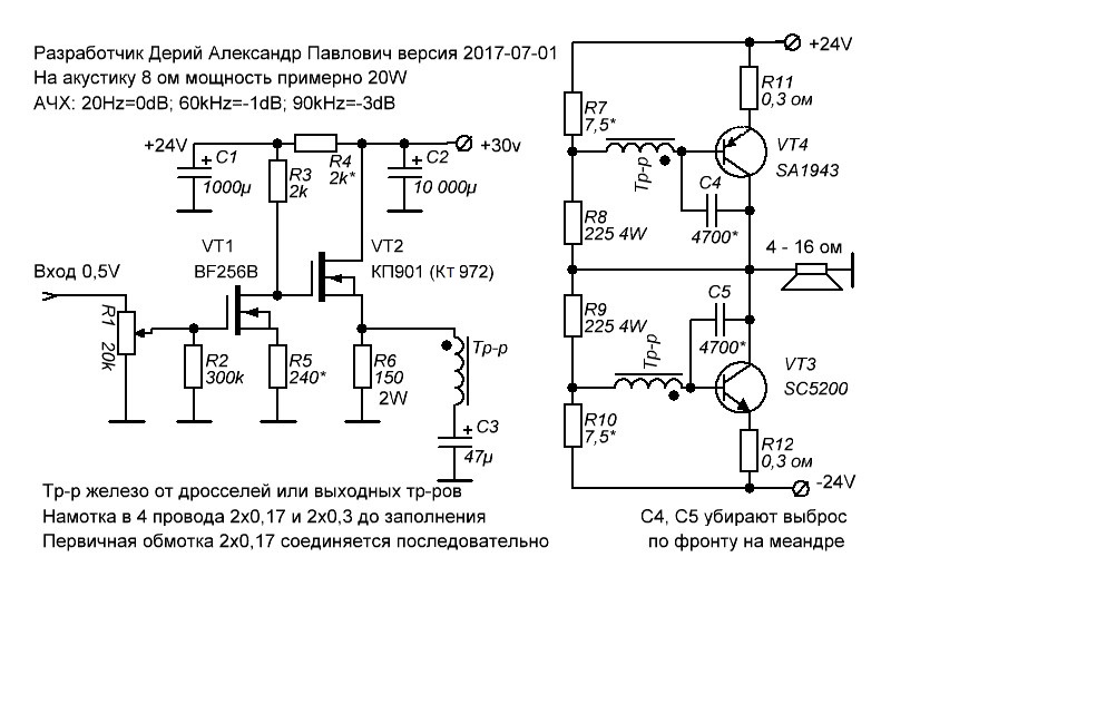

АБ1 – гибридный усилитель мощности
Рейтинг схемы по 5-ти баллам
    Голосов: 2 5.9%
    Голосов: 0 0.0%
    Голосов: 1 2.9%
    Голосов: 3 8.8%
    Голосов: 28 82.4%
  • Всего проголосовало
    34
Конечно,если её симульнуть, то другого мнения и не будет.Ведь нет ООС и искажения далеко не тысячные проценты.А если слушать,музыку,то это самое то ,что надо.
Ой вот только не надо всякую херню тут городить. Мне симулять эту хрень вообще не нужно, я итак вижу. Помои они и есть помои.
Пипец, одним sc5200-sa1943, другим Ge надо разбавить
вот только пора бы научится отличать искажения от обертонов музыкальных инструментов и не выдавать одно за другое.
Конструктивизм цветет и пахнет.
Фига се полет мысли, от КТ818 до КТ973
И где тут 818?

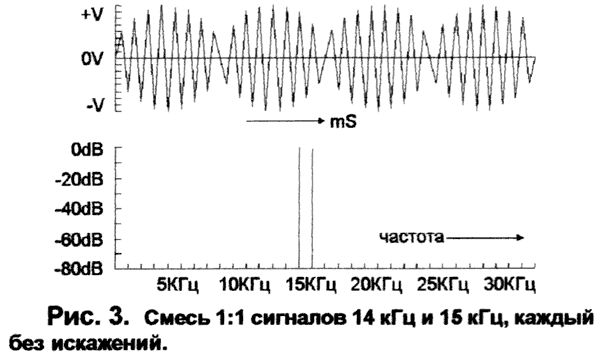

Когда мы состыковали все приборы и запустили тест, то увидели на экране множество мелких деталей. Но, как обычно, «прочесть» сходу всю картину искажений с экрана оказалось очень непросто. Гармоники вплоть до 11-й у каждой схемы имели свой характер и при такой массе экранных картинок сделать какие-либо выводы о гармонической сигнатуре каждой схемы просто невозможно.

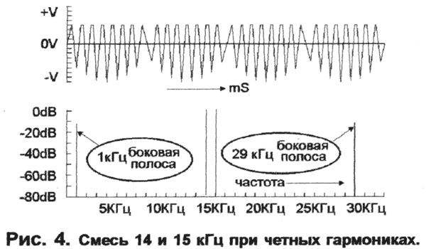

После некоторых раздумий мы с Мэтом решили сгруппировать все четные и нечетные гармоники отдельно. Ведь четные обязаны несимметричному механизму искажений, а нечетные — симметричному. После этого нам оставалось данные из таблиц перенести на график. Чтобы не вычерчивать все это от руки и не заниматься скучнейшей работой, я использовал Microsoft Excell (cм. рис. 1 и рис. 2).
Интерпретация полученных данных
После чартов в Excell скрытое поведение гармоник становится очевидным. На экране спектроанализатора мы видели малопонятный частокол из-за того, что скорость убывания четных и нечетных гармоник была разной у каждой схемы. Теперь это сложное переплетение стало объемным и развалилось на две гистограммы, одну с четными, другую с нечетными гармониками. Каждая из них по-разному влияет на появление интермодуляционных боковых полос.

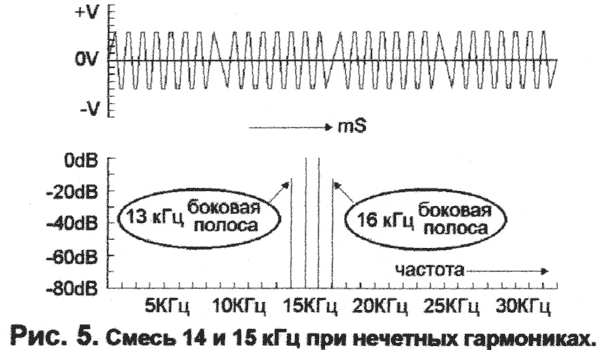

Нечетные гармоники создают частокол из близкоотстоящих боковых полос, в то время как четные гармоники создают ряд из очень удаленных друг от друга боковых полос. Посмотрев на рис. 3 с измерительным сигналом в 14 и 15 кГц (по стандарту CCIF), картина становится более понятной. При этом тесте вторая гармоника (точнее, нелинейность второго порядка) производит интермодуляционные продукты с частотами 1 и 29 кГц (рис. 4), а третья гармоника, то есть нечетная, создает IM продукты с частотами 13 и 16 кГц (рис. 5).
Вернувшись к таблицам данных на рис. 1 и рис. 2, можно без труда заметить, что значение THD от 0,4 % до 1,88 % всякий раз получено благодаря доминирующей второй гармонике, и потому остерегайтесь цифр THD в паспортах на аппараты, где полностью игнорируется информация о заполнении спектра и характере спадания уровней каждой гармоники. В этом случае при одинаковых цифрах THD полностью маскируется весьма разный характер «хвоста».
Глянув на величины составляющих спектра можно увидеть, как в одних схемах есть возможность неглубокой компенсации одних гармоник и никак не подавить (скомпенсировать) другие, в других схемах наблюдается спад гармонического «хвоста» прямо-таки по учебнику. Возможно такое поведение является причиной субъективного восприятия тонального баланса (или небаланса) различных схем, что никак не вычислить с помощью измерений частотного диапазона.
Субъективное восприятие может быть на самом деле создано перевесом составляющих на уровне шума (даже весьма малого) в той или иной области частотного диапазона или соотношением между собой гармонических составляющих, и вовсе не отклонением частотной характеристики от прямой линии. Последнее-то выдержать на определенном участке как раз труда не составляет, составляет, ведь каждый из нас слышал транзисторный усилитель с призвуком жести и ламповый с притупленным скучным звуком; хотя всякий раз их «частотка» была ровной, но ведь звучали-то они не ровно!
Вверху представлена картина на экране осциллоскопа в размерности V/mS. При том, что тестовые сигналы свободны от искажений, верхняя и нижняя огибающая уже заметно искажены, очевидно благодаря нелинейности осциллографа.
Внизу представлена картина на экране анализатора спектра в размерности дБ/кГц. Здесь более понятно, что искажений во входном сигнале нет благодаря высокой избирательности анализатора и логарифмической шкале. Шкала с глубиной -80 ДБ соответствует 0,01 % искажений, тогда как на экране даже тренированный глаз способен заметить искажения не раньше 2 %, да и то на простой синусоиде. На сложных сигналах это еще сложнее увидеть. На экране осциллоскопа можно ясно увидеть жесткое клиппирование (отсечку, ограничение) или выброс на ступенчатом сигнале.
Отметьте, как четные гармоники создают боковые полосы (комбинационные составляющие), удаленные от тестовых сигналов. Очевидно подобие с амплитудным детектированием (АМ), показывающим, как выделяется огибающая 1 кГц при несущей 15 кГц посредством диодного детектора.
Конечно, при сильном ограничении, показанном на верхней осциллограмме, образуется гораздо больше комбинационных тонов. Для простоты на спектре изображены только две боковых полосы.
Нечетные гармоники сгруппировались рядом с тестовыми сигналами. При жестком ограничении образуется гораздо больше составляющих. Огибающая подобна функции Бесселя (характеристика гребенчатого фильтра), а также спектру фазочастотной модуляции (FM). Для простоты на спектре изображены только две боковых полосы, образованных нелинейностью третьего порядка.

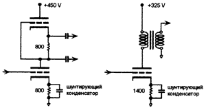

Вкл / Выкл шунтирующего конденсатора
При включении и выключении шунтирующего конденсатора в катоде картина искажений на экране анализатора спектра меняется разительным образом. Хотя эта операция выглядит примитивной, однако она заметно меняет рабочие характеристики триода. Если он включен в схеме с фиксированным смещением или катод зашунтирован конденсатором, справочные данные на усиление, сопротивление rp (внутреннее динамическое сопротивление) и крутизну усиления s вполне пригодны для расчетов. Если конденсатор отключен, то rp и s изменятся и весьма значительно.
Большинство думает, что резистор в катоде, не зашунтированный конденсатором, лишь создает локальную обратную связь, линеаризующую поведение схемы. Это правда, но не вся правда. В тот момент, когда усиление остается прежним, внутреннее сопротивление лампы возрастает, а крутизна ее падает**.
К примеру, лампа 6SN7 с катодным резистором 800 Ом изменяет свое внутреннее сопротивление rp с 7,7 кОм до 23,7 кОм — более чем в три раза! Одновременно с этим крутизна падает также втрое. В результате линейность лампы здорово ухудшается; это подобно резкому падению эмиссии.
В схемах с межкаскадной RC связью последствия от такого вот отключения (или неподключения изначально) шунтирующего конденсатора весьма ощутимы и печальны. Чтобы работать с низкими искажениями, триоду требуется нагрузка в аноде не менее чем в 3-4 раза большая его внутреннего сопротивления rp. Так как при RC связи между каскадами нагрузка лампы представляет собой параллельное соединение анодного резистора с сеточным сопротивлением утечки следующего каскада, то в этом случае и впрямь не много свободы в деле увеличения нагрузки в анодной цепи лампы (за исключением разве что питающего напряжения В+, что создаст проблемы во всем усилителе***.
Когда вы удаляете конденсатор, прежде удовлетворительное соотношение нагрузки в аноде к rp становится гораздо менее приемлемым, так как теперь внутреннее сопротивление rp оказалось втрое больше, что эквивалентно развороту линии нагрузки по часовой стрелке и характеризуется большей нелинейностью. Образовавшаяся локальная обратная связь по току старается как-то линеаризовать эту нелинейность, но что можно поделать, когда линия нагрузки почти вертикальна и половинка синусоиды на закрытие заходит в очень нелинейную область при малых токах.
Влияние на искажения
Все это имеет катастрофическое влияние на весь спектр продуктов искажений. Теперь лампа приобретает присущие ей искажения, которые частично выправляются обратной связью. Это даже может привести к уменьшению второй гармоники, но не способно справиться с высшими гармониками, которые безудержно вырастут. Судя по табличным данным, это не так очевидно, но все-таки мы с Мэтом пытаемся обойтись без RC связи между каскадами за ис ключением обычной двухкаскадной схемы, где в самом деле уровень высших гармоник весьма ощутим. Хотя мы не занимались измерением их специально (двух каскадов, включенных друг за другом), но когда схема составлена из каскадов с нешунтированными катодами, то суммарные продукты нелинейности окажутся несомненно выше, чем намеряно на одном каскаде. Схемы без прямого включения резистора в анод, то есть различные SRPP, m-повторители и с трансформаторной нагрузкой, даже внешне выглядят предпочтительней.
