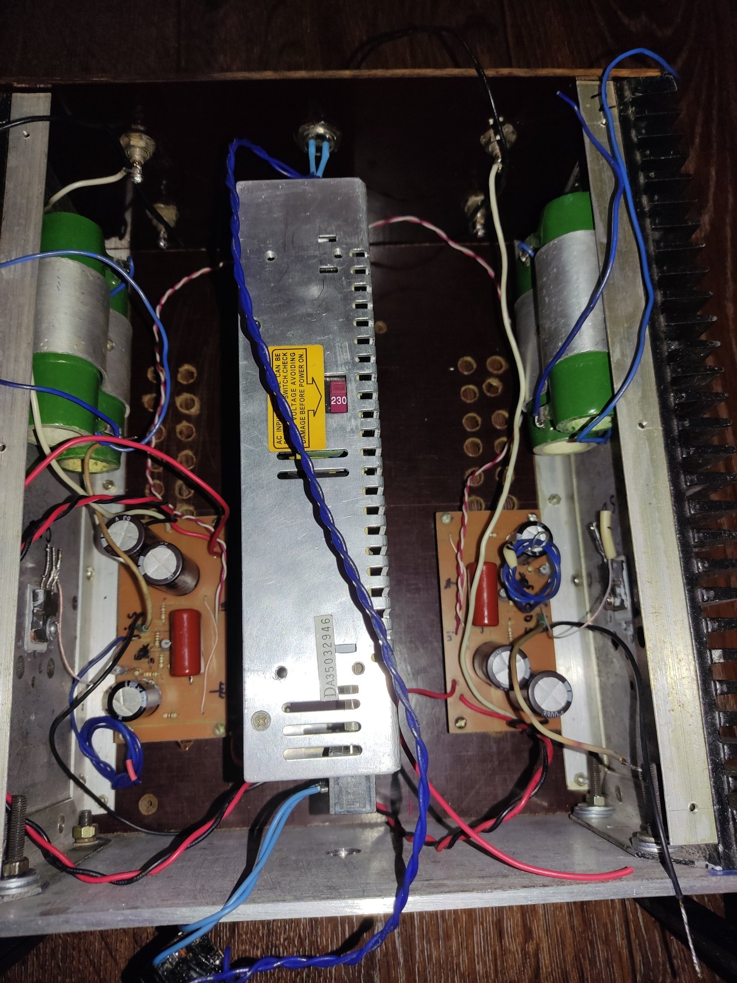

Осталось припаять латералы и резисторы нагрузки.
Жарко, выдохся на сегодня.
БП не прикручен, для первых включений оставлю снаружи. Выдаёт 33 вольта.
    512.7 KB · Просмотры: 187
На всякий случай переспрошу. Правильно же я понимаю, исток латерала на земле, сток к нагрузочному резистору?
А то что-то писали что напутано.....
Подошва это исток(эмиттер типа) Он на массе сидит. Затвор слева, сток (который к нагрузке) справа.

Провозился часа 3 и нихрена не понял.
Спаял, в разрыв амперметр включил — ток уходит за шкалу. Перепроверял, перепаивал — нихрена. От злости взялся за 2 канал. Там ток нормальный, на нагрузке не ровно половина напряжения, но в пределах, всё стабильно.
Вернулся к первому, сменил входной транзистор, сравнил распайку с рабочим, а хрен там, без изменений. Перепаял рабочую плату к другому латералу. Работает, значит виновата плата. Крутил-вертел нихрена не нашёл.
Детали вроде проверял перед пайкой.
Буду делать новую плату с новыми резисторами и с проверкой всего.

Ток выше нормы означает, что транзистор полевой открыт. И весь ток идет через нагрузку , резистор. Ампера под 2.5-3. На стоке полевика(нижний конец резистора) у нас ноль , на затворе куча вольт вместо 2-2, 5. Надо смотреть напряжения на входном транзисторе, все.
Для проверки на бегу затвор коротим об землю, ток обязан упасть до нуля.
Вариантов решения проблемы много.
Вот один. Поставить в сток резистор не 12...15 ом, а такой чтобы ток был 0,5...1 А, ну скажем, 30...100 ом.
Это позволит спокойно измерить все напряжения на транзисторах (а это всего 5 точек) и нанести на схему, результат - в студию. В крайнем случае - текстом.
Вот на исправном канале измерьте ключевой параметр - напряжение Затвор-Исток. Ну и остальные напряжения не помешает, пригодится.

Можно сделать и так:
- закоротить затвор на минус питания перемычкой, ток потребления должен упасть почти до нуля. если нет - замыкание в схеме или дохлый полевик.
- теперь спокойно измерить напряжение на коллекторном резисторе первого транзистора, его напряжение Б-Э, напряжение на базе относительно минуса. Если есть подстроечник на базе, покрутить его и посмотреть что будет на коллекторе 1.

Я так понимаю, можно откинуть выходной каскад и измерить напряжения на входном?
Выходной каскад зависит от входного, а обратной зависимости нет, можно мерить отдельно?
Можно, если вместо мощного транзистора впаять мощный резистор такого же сопротивления, чтобы на выходе получить среднюю точку. И потом неспешно с тестером походить по схеме .Вот правда и вылезет.
По идее, на затворе полевика схема обязана выдать положенные 2. 5 вольта(по памяти)
А на базе входного транзистора-что-то типа 9 вольт. На Эмиттере- 9,5.
Да, именно так. Но я предложил не совсем откидывание, а два варианта:
- сделать для пробы усилитель с током покоя не 2 А, а 0,5...1 А и он будет работать и проще будет найти неисправность.
- выключить замыканием латерала выходной каскад, но не выпаять его, этот способ похуже первого, но в миллион раз проще - одна перемычка и измеряй напряжение, а если повышенный ток останется, значит проблема в латерале или монтаже.
БОКАРЁВ предложил третий вариант, признаюсь что мне такое в голову не пришло бы - вместо латерала поставить резистор. Остроумно и режимы будут ближе к требуемым, но требует наличия нужного транзистора.
