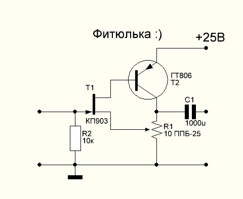

Схемка на 903 и 162-м проще не бывает, звучит красиво, осциллограмма тоже красивая.
И усиление там раза два, хватает послушать с достаточной громкостью сидиплеер .
ПС. И как всегда, спаял просто от нечего делать и как бы получилось.

Святая простота, но интересно, чисто время своё занять, гт806 хорошие, работал с ними в 20-ом веке ещё помню (электронные коммутаторы зажигания для москвичей и жигулей делал себе и друзьям, отказов не было) но сейчас у меня есть 2SA1943 настоящие из старых запасов, может попробовать? Вроде можно по схеме
Резистор однозначно, в учебниках даже закрывающее смещение было прописано, ну это учебники прошлого века, я тогда учился, сейчас проще спаял схему, заработала и хорошо! У меня другой вопрос в местном магазине (Хабаровск) есть 2п903б, у них крутизна характеристики меньше, стоит брать?
Возьмите один-два, исток-затвор накоротко, вольт 5 питание и тестер на ампер, покажет ток начальный. У меня были на 300-350ма, радовался. А потом знакомый подарил кучку, они все за полампера. Чем еще 903-е хороши, у них кристалл от болта изолирован.
они там по 94 р. я правильно понял больше имеет значение начальный ток, так и думал в общем, крутизна конечно тоже нужная характеристика, но тут как говорится хобби требует жертв, то-ли больше заплатить, то-ли сейчас и крутизна меньше
