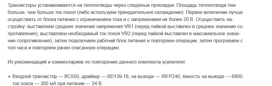

Конский ток покоя не есть самоцель…. Худ работает и звучит при токах в 300 мА…. Тема раскрыта на многих площадках.. ссылку на статью по этому поводу найду и прикреплю
Обычный мощный резистор по первичке трансформатора и реле времени, там все просто.

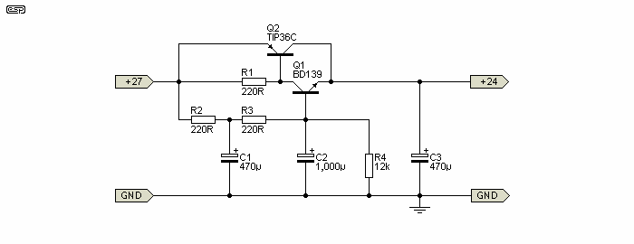

Статья в Салон AV давно есть и ссылочку давал на нее. https://www.salonav.com/arch/2022/08/tri-sxemy-dlya-plavnogo-puska-pitaniya.htm

R2 C1 можно увеличить, если надо. Мне хватает и так

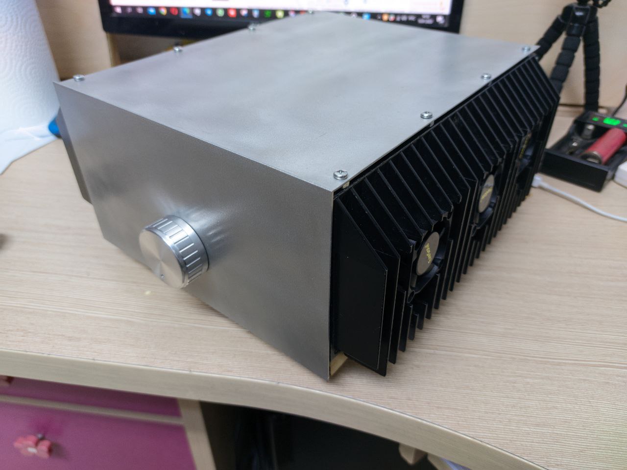

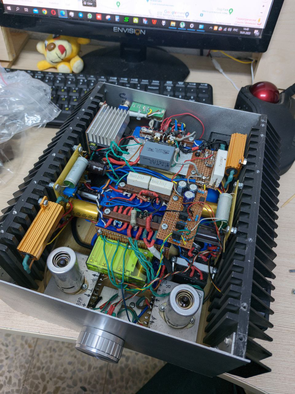

Похвастаюсь:
Наконец добрался до меня волшебный кирпичик, собранный очень хорошим мастером с нашего форума.
Предвкушаю момент прослушивания....

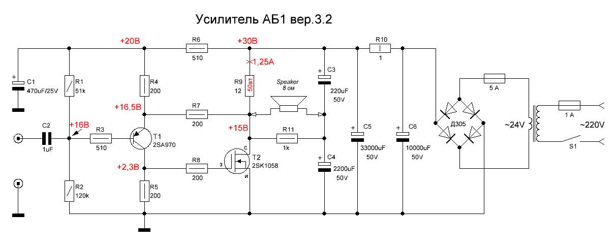

Что нужно изменить в схеме АБ1, кроме смены первого транзистора на нпн и смены направления электролитов, чтобы поставить 2sj162? Менять номиналы резисторов не надо?
Какую схему выбрать, они немного разные, какая правильная? Если питание будет 35 - 40в, для 8 ом, резистор 50вт ставить 10 ом или больше?

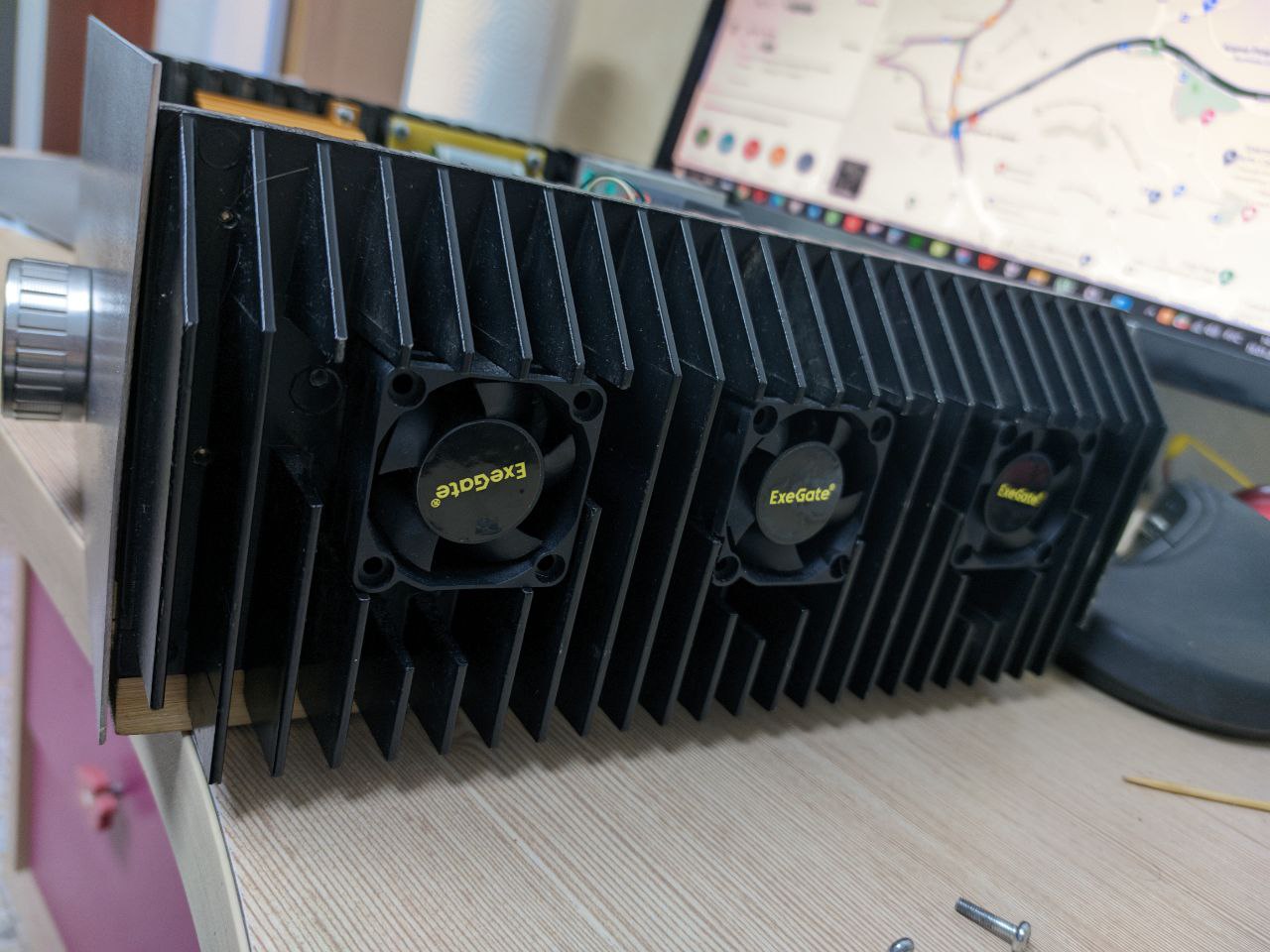

При таких радиаторах смело убирайте стойки от нагрузочного резистора, чтобы контачил с радиатором частью поверхности. А то они аж выцветают от нагрева.
Саня, красавец .
но я бы дунул все черной краской .
интересно во сколько встала пересылка посылки ?

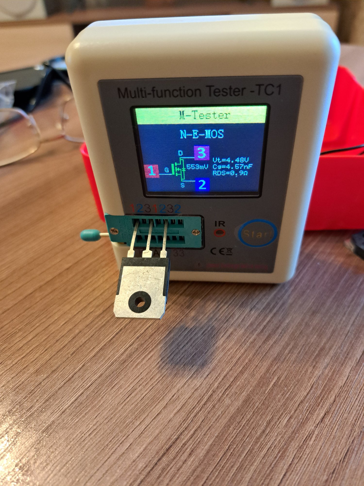

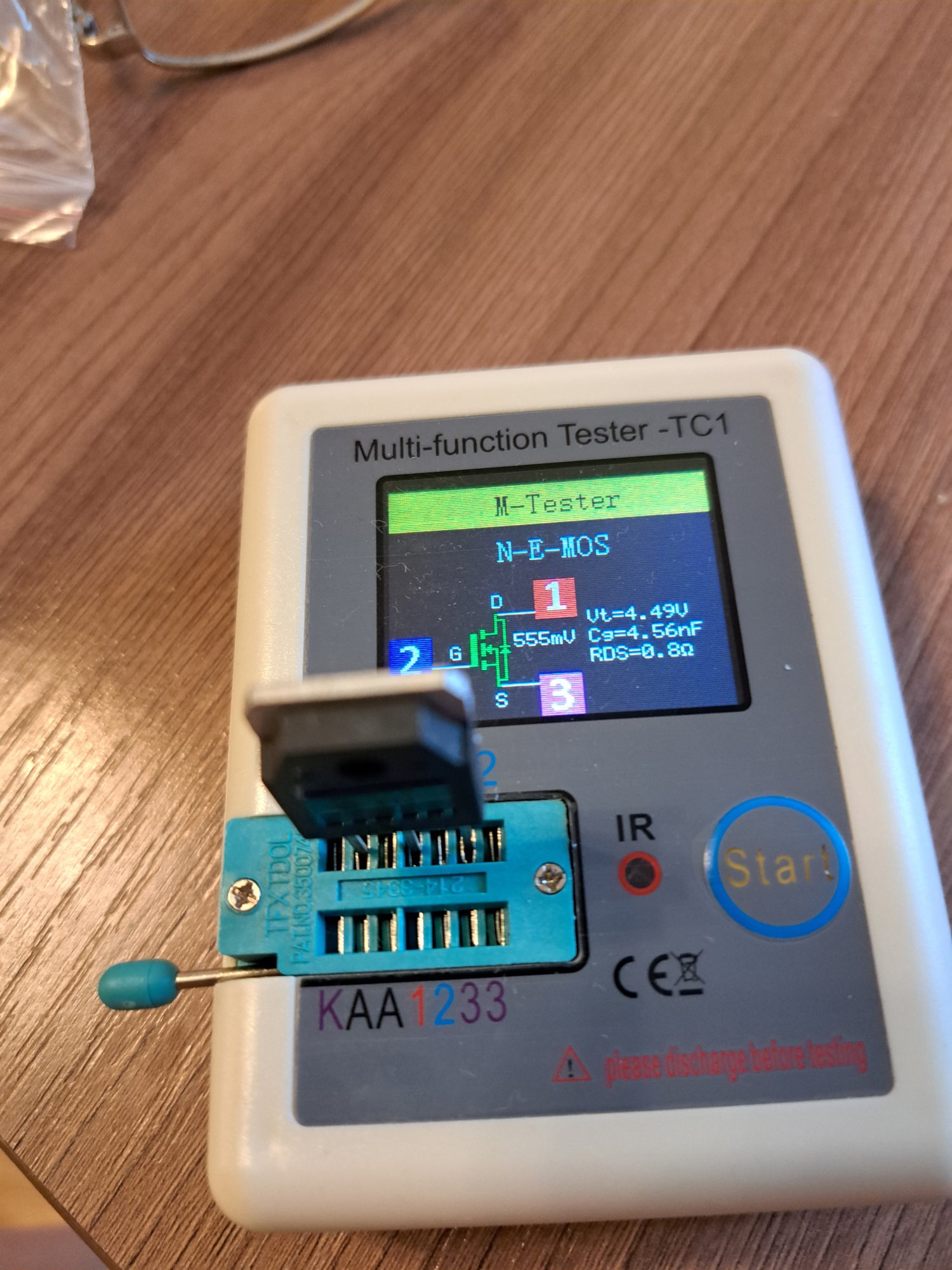

Здравствуйте, хотел собрать АБ1, заказал 2sk1058 в магазине "pl-1", пришло вот такое, жаль, интересно было
    379.7 KB · Просмотры: 219
    475 KB · Просмотры: 223
    502 KB · Просмотры: 215
Жулики
2SJ162 , полярность поменять.​
Пробовал оба варианта. На слух разницу не заметите.
Жулики
Ага, видел в промэлектронике, попробую
Можно для совсем необразованного в "каменных" делах разъяснений по выбору резисторов? А то бывает или имеется только двухваттные, или последовательно приходится соединять... Какие и в какую сторону можно сменить.
Схему добавил чтоб путаницы не было в нумерации
R1 и R2 можно ли 50 и 100 килоом? R3 влияет на режим, или он в базу как в сетку лампы на всякий случай ставится? То же самое что с R8?
R8 антивозбуд, без него иногда генерит. Номинал 100-200ом.
сМЕЩЕНИЕ базы входного транзистора можно делать делителем на входе, 100 и 50ком, а можно иначе, крутилкой, снизу подавать смещение , позже покажу как.
