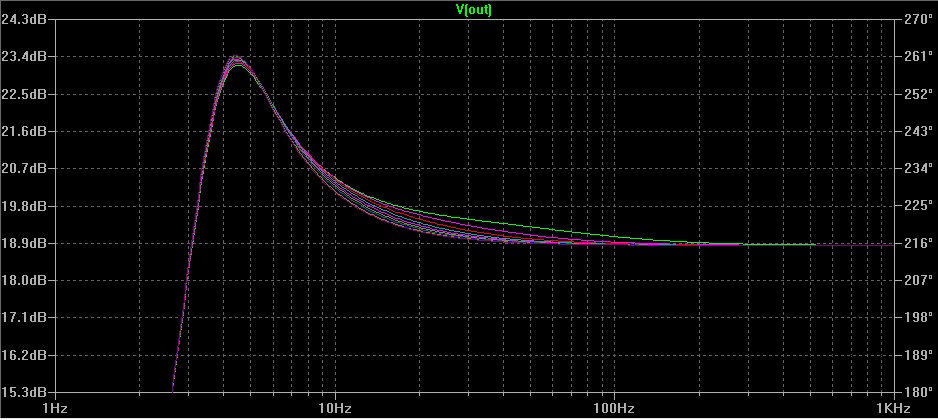

Малое входное сопротивление
С емкостью на входе 0,68 мкф и делителем с суммарными 50 килоомами спад ниже 10 герц. Неужели так повлияло малое входное.....Надо же мне так лохануться. У всех порядочных с 20 Герц, у меня с 10....
Саша, твой делитель зашунтирован чуть более, чем полностью. 0.2 ком*h21 параллельно 120, 50 и нагрузка следующего каскада. Так? Чуть меньше 50 ком, нормально.

Непонятно стремление выжать из данного усилителя сверх или суб - низкие частоты. Для трёхполосок нужен более мощный усилитель хотя бы в силу низкой чувствительности колонок из-за басовика, для имеющихся у меня двухполосок, баса усилителя вполне хватает, а для старорежимных ШП динамиков с резонансом 50...70 Гц, сверхнизкие частоты тоже без надобности.
Какие претензии к Бокарёву с его усилителем?
Смотрел входное по ПХ на меандре, трагедии не увидел. Для нагрузки таким входным регулятор уровня на 50 ком не годится, само собой, но он у меня врезан на входе лампового каскада, а уже лампа через емкость в 2мкф дает сигнал на вход АБ1. А там свой кондер 0,68мкф.И как бы все живы.
Это понятно, что для источника с микросхемным выходом, как у меня сейчас, сопротивление РГ громкости может быть любым, поэтому я взял для пробы первое попавшееся - 20 кОм, а нагружать выход лампового усилителя таким резистором никто в здравом уме не будет - это потребует умощнения лампового выхода, ненужного усложнения схемы. Думаю, это понимают все.
Всё логично, и кондёр 0,68 мкФ не нужен - он только место на плате занимает.

И на слух (при беглой проверке) я не заметил разницу между 2,2 и 0,47 мкФ.
Возможно, если запускать сверхнизкий генератор или специальные записи, разница будет. Но это уже спекуляция.

Обратная связь через U3 совершенно необходима для правильной ПХ на низу.Понял смысл этой цепи когда сам повторил и измерил.Завтра утром найду схемку на комплементарах

Схема, по ней смотрим как влияет регулятор U3 на ачх и меандр. Не особенно, может номиналы где не те?
Ежели конденсатор R8 с 860к уменьшить до 100к то получится неплохой подъём ачх на низких частотах, к тому же - регулируемый.
а куда подевался конденсатор из цепи пос? Ограничивающий действие ПОС близкими к резонансу басовика.
ПХ самая ровная в среднем положении подстроечника, что на 22 ком, там надо 11 килоом.
Ваша ачх не отражает реальной картины. Нужна ПХ , она наиболее близка к меандру при точной настройке. без цепи ПОС ПХ похожа на вздувшийся пузырь
Точно, кондёр забыл поставить. С ним вообще всё занятно выглядит:
На меандр оно воздействует никак.
И да, не отражает реальной картины, вернее не так, отражает при резистивной нагрузке. Эквивалент в модель я лепить не стал.
То,что и должно быть. Это бездатчиковая эмос
Как презабавно. На экране видел полку НЧ меандра, сваленную влево без ПОС и выровненную в горизонт в среднем положении регулятора на 22ком. А у вас ничто ни на что не влияет. Увольте своего симуля за симулирование симуляции.
