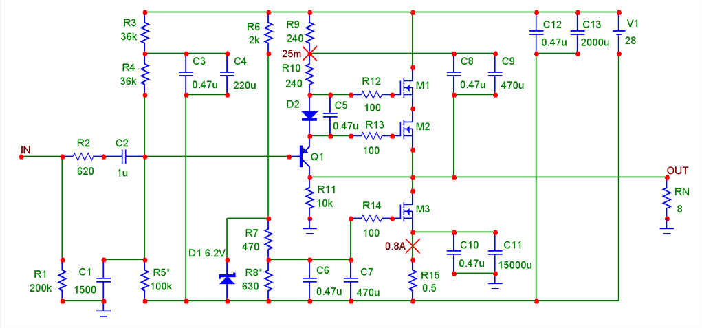

Получился хоть и не однотакт, но все же достаточно линейный ...
Вот, что получается, когда микроскопом забивают гвозди, а в симуляторе только рисуют принципиальные схемы:
при попытке снять 6,5 Вт, искажения чудовищно растут:
На самом деле максимальная мощность 4,7 Вт Вт, при этом Кг = 0,024%, что в 2,5 раза больше, чем заявлено на 8 Вт.
Заданные режимные токи выдержаны согласно схеме:

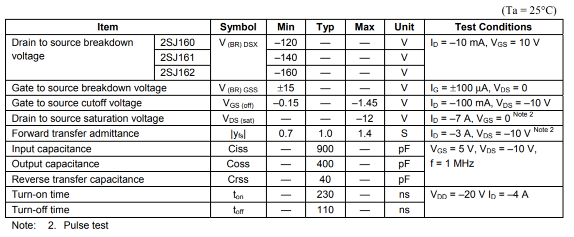

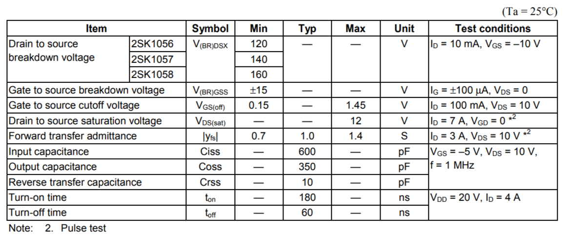

Латералов 1058 нет, но осталось со старых времен несколько штук 2SJ162, причем оригиналов Хитачи.
Если делать схему АБ1 на этих Р -канальных- будет ли принципиальное различие от оригинала на N ?
Естественно, со сменой всех полярностей напряжений, конденсаторов и проводимости Т1 - про это писать не надо, всю жизнь с радиотехникой :)
Имеется в виду звук, номиналы деталей и т.д.
Всем доброго времени суток !
Такой вопрос ( в первую очередь к Александру, но может кто ответит и другой знающий )
Эту идею обсудил года 3 назад с инженером Сергеем Патрушиным из Орегона. Сергей не назвал такое решение идеальным по причине заведомо неважных свойств Р-латералов . А то я думал, куда девать свободные J162 , если на 1058 спаять схему Худа. И думал взять двухполярное питание , запитать им оба канала, один на N другой на Р. Оказалось, не так все просто. Хотя...... Как говорится. если нельзя, но очень хочется, то-можно!
Разбег у 162 и 1058 есть, но не сильно большой, кто то собирал на тех и тех, сказал, что разницы в звуке не заметил.
Это тебе за то, что Богу не молишься. По схеме видно, что работать она не должна даже на палладиевых латералах с платиново-бриллиантовой инкрустацией.
О какой схеме речь?
Как можно не заметить разницы в звуке и мнить себя удифилом, когда скорость дырок в кремнии втрое меньше, чем электронов. Темнота.... _hm_
Кто мнит себя аудиофилом, я не знаю кто такие аудиофилы?! _hm_
Я ещё не собирал, мнений нет на счёт, что лучше 162 или 1058.
С точки зрения знаний Мишина о торах, волнах и т.д, то pnp для звука правильней, долго объяснять почему.
Скорость то меньше, но перед ним лампа с вакуумом внутри, в котором скорость в разы больше, так что кремний медленный не помеха и они залетают в пн-переход очень быстро, главное рельсы шустрые подготовить к ним _hm_
Как же она тогда переиграла унч за 400т.р?
Наверно всё таки звук там бодрый, раз лампа на входе и латер на выходе с напряжением открытия 0.47в.
Вот бы ещё германий на вход поставить, перед латером и с лампы на него накинуть сверхбыстрых вакуумных электронов, ради любопытства и послушать, есть ли разница по сравнению с кремнием во входном каскаде.
