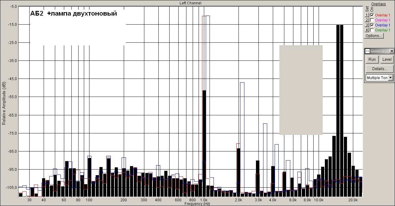

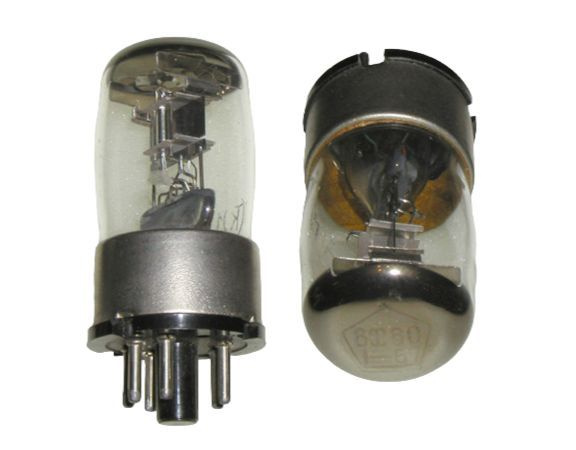

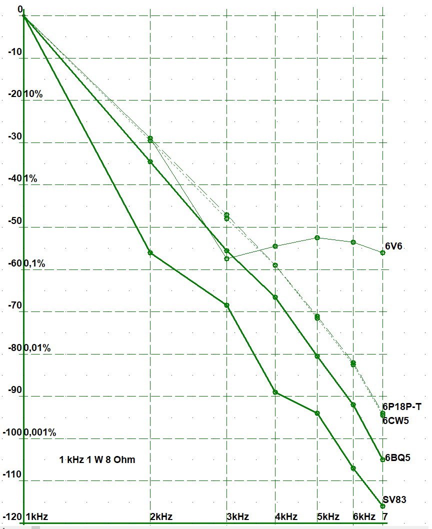

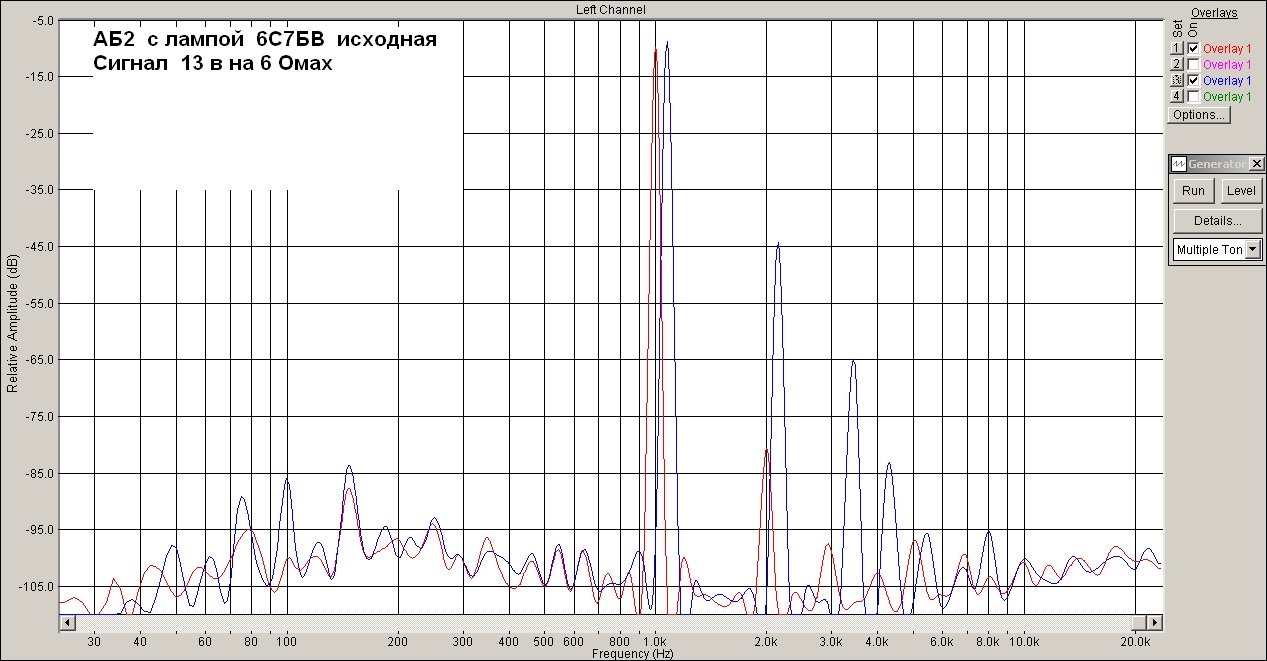

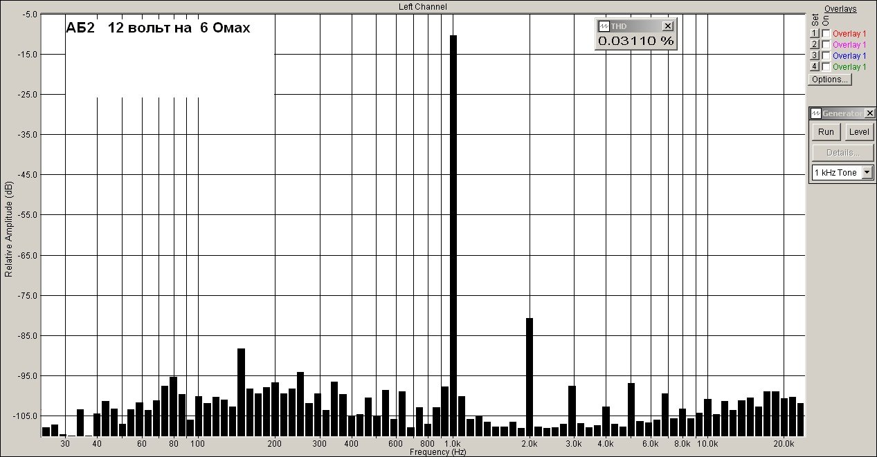

Одна мысль все же щемит, не посмотрел спектры давно симпатичной во многом EF860 .
Пока схема в растрепанном виде, брошена вчера для надевания утром на свежую голову, пожалуй, спаяю и гляну эту 860-ю. Хотя, по памяти звучания в Лиано Тринити, там явно выражена этакая морозная свежесть, которая пришлась по душе дяде Пыжэ .А мой звук от 6П14п дядя Паша обозвал звуком ламповой Симфонии.
И по опыту возни с лампами, как появилась эта самая морозная свежесть и хрусталь в звуке -жди гвоздей от нечетных гармоней.
не перебор ?
