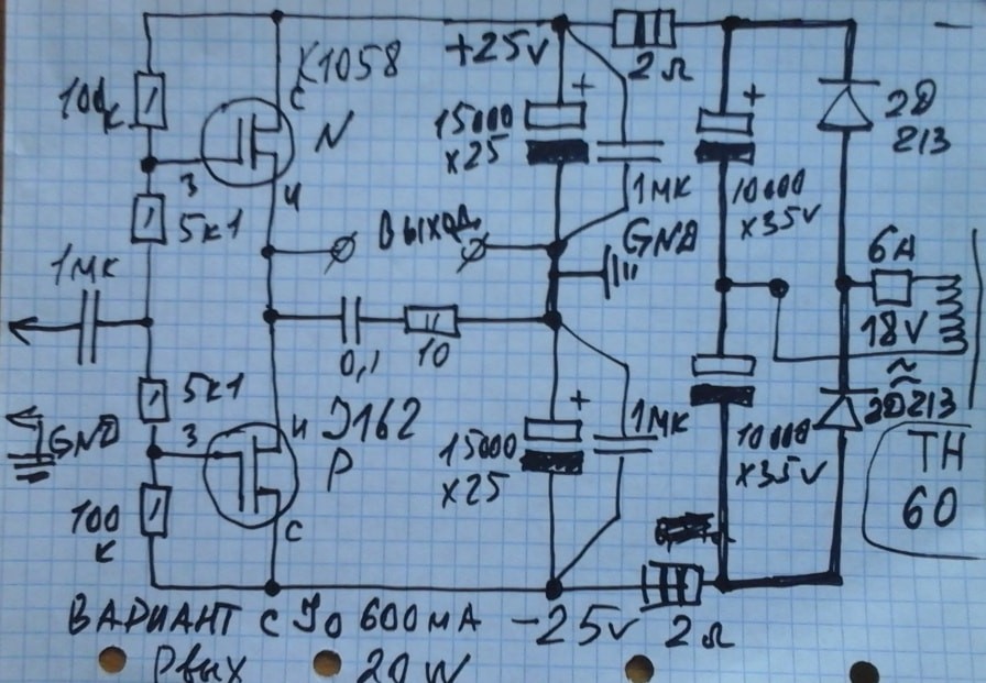

два варианта двухтактного выходного каскада на латералах, с разным током покоя и выходной мощностью.
Один АВ4 с током 0,6 А и выходом 20 Вт/8 Ом:

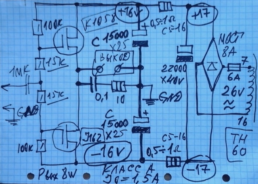

Второй в классе А, ток 1,5 А, выход 8 Вт:

Питание не имеет жесткой средней точки от вторички силовика, земля плавающая. Такой вариант безопасен для динамиков в случае аварии и не требует защиты колонок от постоянки.
Изначально сделан крепкий макет усилителя в варианте с питанием два по 25 вольт и током 600ма , по мотивам так называемого Фермерского УНЧ на Вегалабе. Драйвером взята лампа 5687 или 6н6п с отдельным стабилизированным питанием и плавным подъёмом анодного. В этом виде схема работает с весны-лета, показала отменное звучание с разными колонками, лучше всего с моими.
Позже опробован вариант в классе А с током в ампер и питанием два по 16 вольт. Особой разницы не услышал, разве что кипеть стало сильнее и силовик нагревается. Верну обратно, смысла ноль.И так нормально.

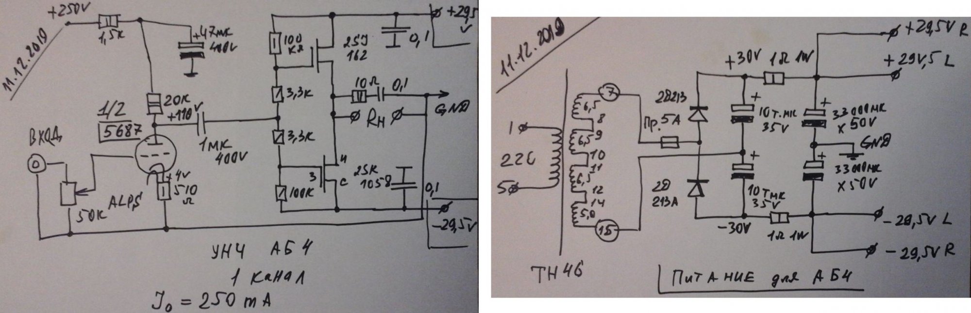

д. Саша прислал конечный вариант усилителя. Добавлю сюда, а схемку нарисую:
В схеме ошибка, выходные транзисторы попутаны местами.
1085
спасибо, Дмитрий! Добавлю, что выбран в итоге ток покоя 250ма на канал, 500ма в сумме.Силовик теплый, не более, радиаторы градусов 80 , терпимо. А главное-звук превосходен. Слушаю все диски и нет ощущения, что это транзисторы играют, на слух- хаендовский лампач. Звук собранный, прозрачный и очень певучий.

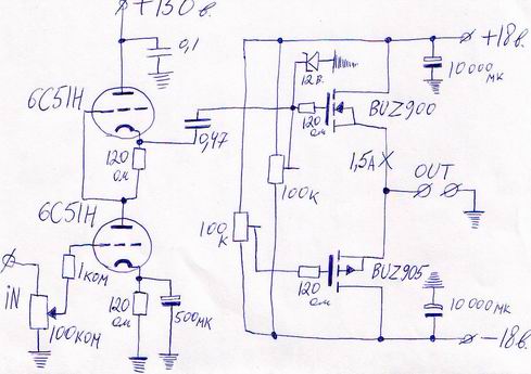

У этой схемы есть предыстория. Лет 10 назад один форумчанин прислал в подарок несколько пар подобранных латералов и свою схемку на них, которую он назвал "Мой убивец 300В" Я тогда особо не интересовался подобными вещами, транзисторы благополучно пролежали до недавнего времени, когда в 2017 году случайно сочинил простецкую схемку и услышал что-то очень непривычное и интересно звучащее.
Пара лет ушла на переборы и улучшения, теперь есть коллекция готовых и звучащих схем.
И если не упираться в нюансы, то схема этого самого АБ4 во многом похлжа на тот Убивец 300В.Там правда, в раскачке применен СРПП на паре нувисторов 51-х, а у меня половинка более мощной 5687. Что непринципиально, пробовал и српп, разницы особой не услышал. Зато сама схема каждый раз при включении вызывает тихую радость оттого, что звук удался.

....Ошибка и какая...Спасибо вам,что заметили. кОНЕЧНО ЖЕ, 1058 сидит на плюсовой шине питания. а 162 на минусе. лУЧШЕ удалить схему, а то кто-нибудь попадет в капкан. Что за неудача - и все в один день.

Особенность данной схемы- не очень высокое входное сопротивление выходного каскада, 4 килоома, значит, ламповый драйвер должен работать с такой нагрузкой. Думаю, что СРПП на 6н6п или 5687 справится успешно.

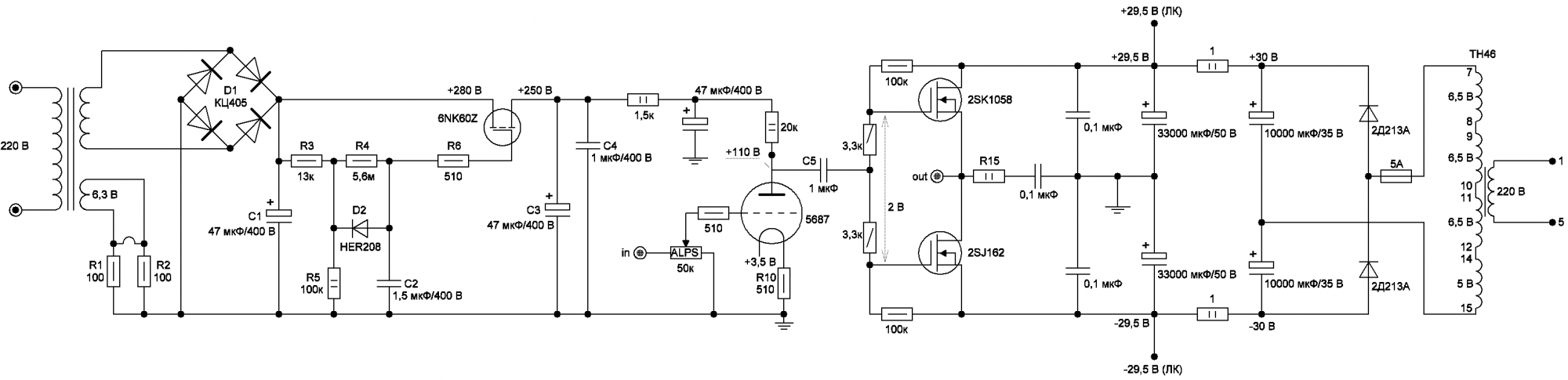

Набросал:
1187
Как вам исполнение?
Смотрится суперски, но есть мелочишка. Кочергу затвора у 2SJ162 нужно развернуть пяткой в средину.
аНОДНЫЙ резистор лампы 5687 сейчас выбран 12 к 2вт МТ-2. Катодный резитстор 180 ом. Напряжение питания на баночке 47мкф - +230 вольт. На аноде триода +80 в, в катоде +2 вольта.
Резисторы по 1 Ому в питании мощника взяты 1 ваттные, с2-10, если что- сработают как предохранители.

Схема еще полностью не дорисована. На сайте сделаю статью, тогда оформлю.
Пяткой в центр говорите, а разве есть разница? Или это считается ошибкой?

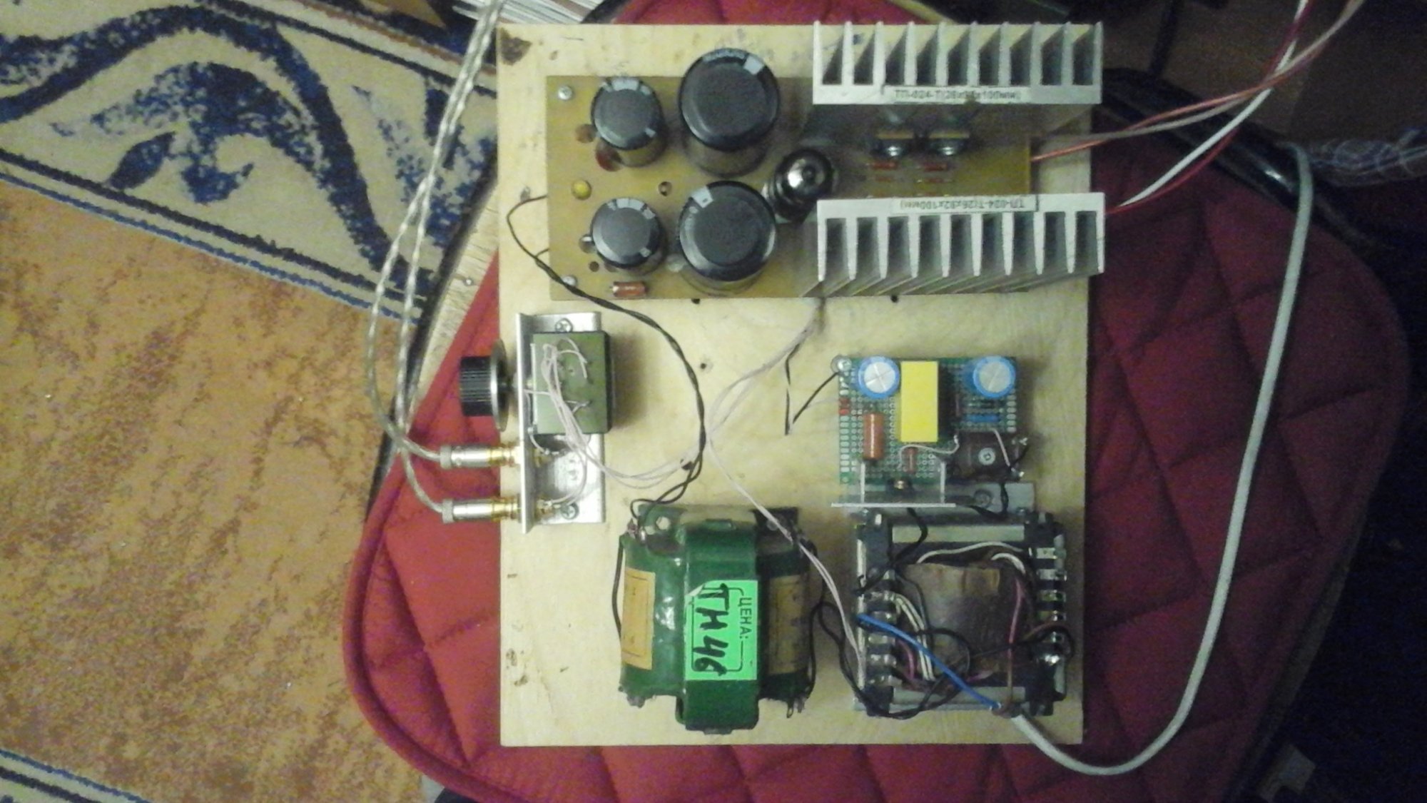

Сейчас Кирпич лежит в углу, его сменил бриллиант по имени Гибридник . Не могу поверить, что эта кучка железок на фанерке- и ТАК играет!

Александр, заказываю выходники и корпус. Бриллианты нынче очень редко попадаются)
Впечатлен информацией про эти КАЗАКИ . 500р за такое чудо согласен платить. Фольга- это почти что Солен , но за реальные деньги.
Завтра, если будет время, хотел бы спектр увидеть Гибридника. Хотя, примерно знаю, что должно быть.
Александр, мы с Георгом буквально "в осадок выпали", верха больше не стало, но он удивительным образом прочистился, пропало непонятное "прицикивание", песок и прочее,сначала грешили на артефакты тракта, но 10-и процентные шунты все по местам расставили. Такой реакции не было даже на фторопласт. Уточню, фильтры 4LR.
Знаете, я бы не считал ошибкой затвор не в ту сторону, кому надо -поймет. Или не догадается вообще. )))
