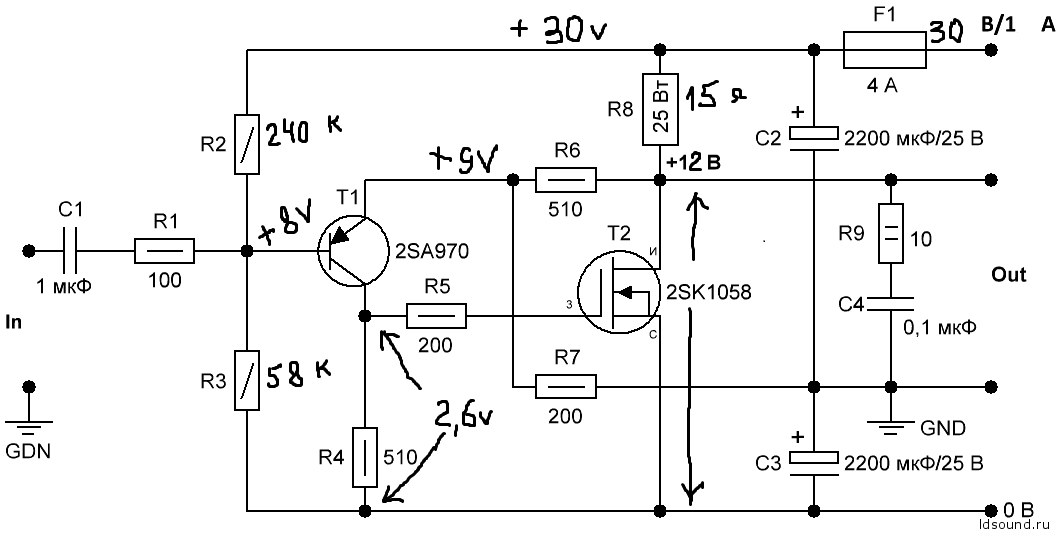

Итог дня. Выбран маломощный вариант выходного каскада , с резистором в стоке 15Ом, обвеску уточнил, измерил выходное. Оно не уехало за ворота рамок, 1, 6 ома.
Сейчас схему подправлю и приведу.Выходная мощность 2, 5 ватта
Уточнение: резистор R6 в сегодняшней схеме уменьшен до 300 Ом.
АБ1 здесь:
Для полноты картины прослушал звучание собственно выходного каскада без лампы. Плохого не услышал, звук достойный, но чутья предельно мало, выкручивать на полную приходится.
Лампа все же привносит свой особый шарм, неповторимый. Передать словами это непросто, там и объём и красота и эмоции появляются. На некоторых лампах баланс смещается вверх, гитара вылезает , всякие щетки-тарелки перед носом летают. Может, нужно это дело иногда. но мне удобнее спокойный наполненный звук , в этом плане лучший вариант- 5687. запасался ей для корректора, а нашла применение- вона где.
И самое замечательное с этой схемкой- чувствительность аккурат совпадает с возможностями схемы. Выкрутил ручку до упора- в ответ чистый и громкий звук.
Сижу, ставлю дисочки, слушаю, все устраивает. Редкое сочетание мягкости и прозрачности.
Схемка АБ1 имеет особенность: потенциал эмиттера входного транзистора Р проводимости ниже потенциала стока полевика , на котором примерно половина питания. И за счет делителя оос из 300 и 200 ом эмиттер транзистора ниже , чем эти пол-питания.Соответственно этому, потенциал базы входного транзистора тоже ниже средней точки питания, делитель в базе неравноплечий, нижний резистор сильно меньше верхнего, у меня получилось при отсимметрированном сигнале на выходе примерно 56-58 к внизу и 240 к вверху. Относительно минуса питания (или нулевого провода) тестер стрелочный показывает 8 вольт. 9вольт на эмиттере, 12 на стоке полевика.
Всё питание 29в, значит, 17 вольт высаживается на 15-омном резисторе нагрузки.

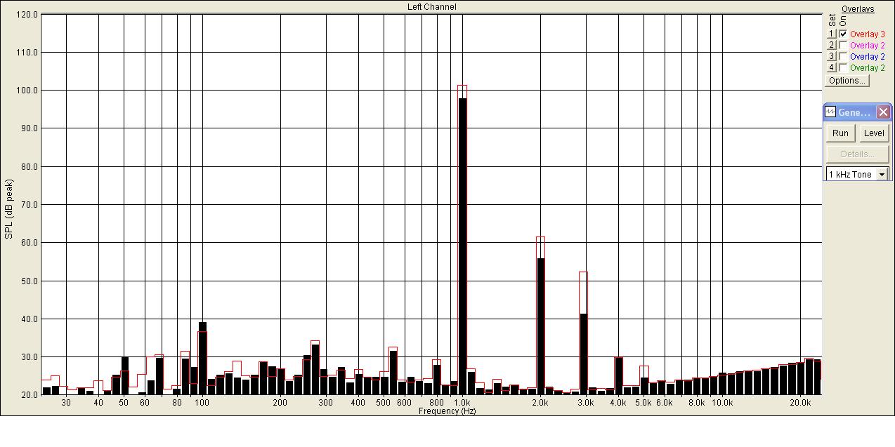

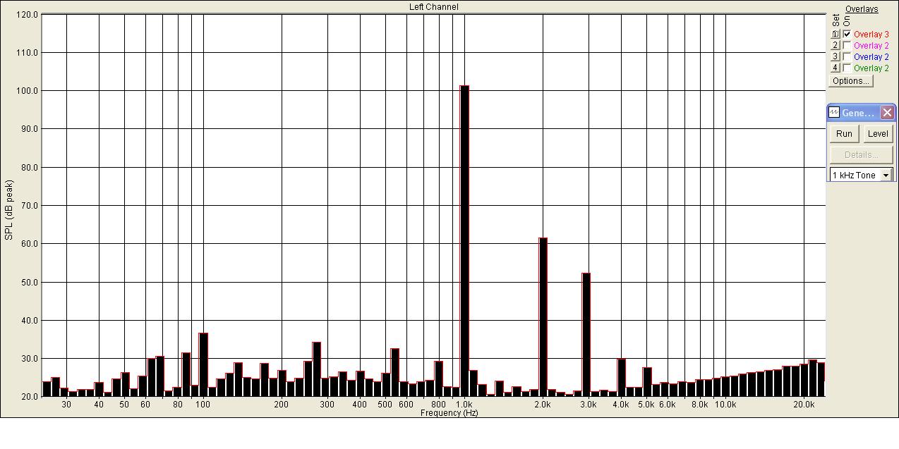

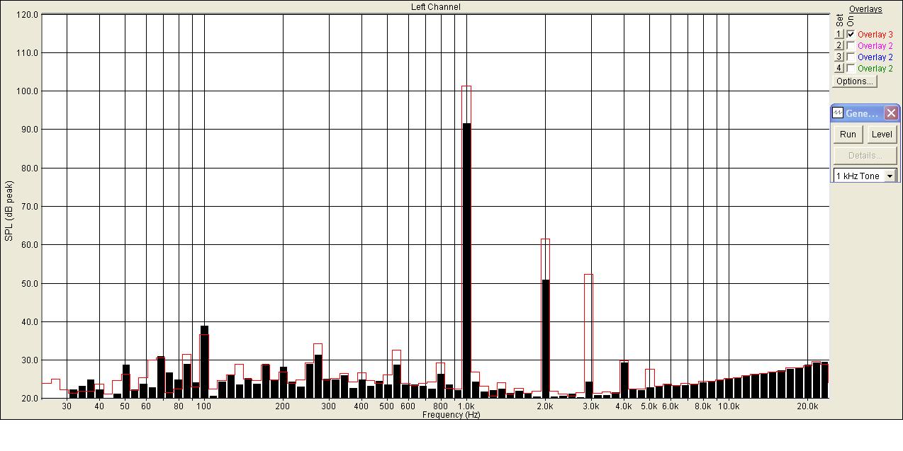

Сегодня успел снять спектры этого АБ1, на 8 Омах , 1, 2 и 3 Вольта выходного напряжения.
На большей мощности плавно растут искажения, потом быстрый рост их, явное начало ограничения. С теми уровнями, на которых слушаю обычно, услышать искажения как бы не грозит.
Гибридник  1 вольт на 8 омах.JPGЧерным   спетр гибридника на 2 вольтах 8ом.JPGСпектр   однотакта гибрида   5687-латерал  резисторн.3 вольта  на  8 Омах.JPG

Спектр гибрида сильно схож с триодным однотактом , звук такой же, прозрачный и спокойный. И тут дело точно в самом выходном каскаде, который назло всем- повторитель, но НЕ ИСТОКОВЫЙ ИЛИ ЭМИТТЕРНЫЙ. А стоковый )))) С неглубокой или как её называет инженер Сергей Патрушин, дегенеративной оос. Глубины её в обрез хватает уменьшить выходное сопротивление каскада до нужного, заодно переформатировать пентодную ВАХ в триодную.
Спектр самого этого каскада выходного измерял я сам, позже его моделировал в мультисиме ALSS , картинки совпали. Спектр тоже триодный , быстро спадающий. Отсюда суммарный результат без неприятных сюрпризов, как это было в опытах с Д-шником . Там отсутствие четных гармоник в спектре Дшника требовало жирного спектра от лампы, чтобы замазать высушенный двухтактный звук мощника с глубокой оос.

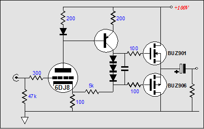

вариант

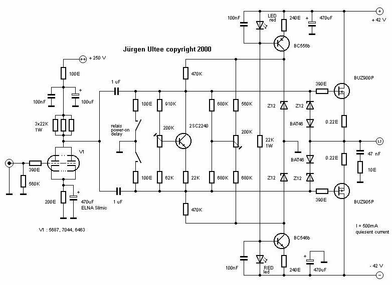

Юрген видимо не в курсах, что BUZ900 и 905 автоматом выставляют себе ток покоя, без из.... .....лишества , так скажем, с обвеской из двух десятков резюков и термодатчика.
Да и источники тока в цепи смещения затворов -ещё одна бессмыслица, они спокойно заменяются резисторами .Выходной каскад с тремя резисторами в цепи смещени я затворов работает точно так же. но без этих хлопот.
Источники тока здесь не для смещения затвора, а для стабилизации тока через стабилитроны 12 вольтовые, 99% тока идет на стабилитроны. Это скорее всего термостабильные стабилитроны, со стабильным током они еще стабильнее (а скорее всего чтобы обычные были стабильнее). Питание затвора через 470 кОм, а через 680 кОм питается схема регулировки ноля на выходе. Так входное сопротивление каждого транзистора получается 275 кОм, соответственно нагрузка на лампу будет 137 кОм.
Стояло по питанию в затворы по 100 килоом, лампа как бы не жаловалась.
Было в мыслях подобное в плане балансировки нуля на выходе. Подумал- и плюнул, просто подогнал резисторы смещения , допаял к имеющимся навесные до нужного эффекта.
Подавившись, все же спрошу: а откуда оно берется тогда, смещение затвора, если не с питания? А откуда?
Берется со стабилизированного напряжения 12 В, если применить термостабильные стабилитроны, то генераторы тока можно заменить на обычные резисторы и схема только упростится, прям как Вы говорили
У Бруски просто, и со вкусом!
Проясняется. Стабилитронам нужен приличный ток, который задан парой источников, взамен резисторов. С резисторами у нас рухнет входное сопротивление. А тут как бы все правильно, кроме главного. Латералы не нуждаются в стабильном смещении, у них самостабилизация тока покоя.
