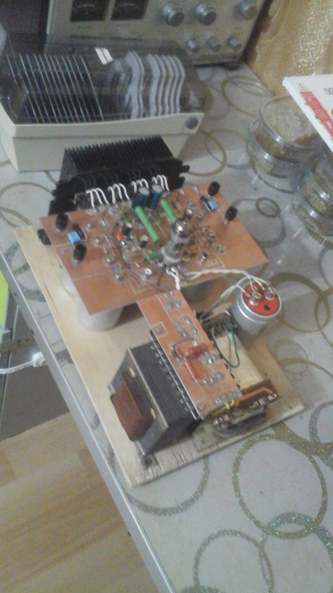

АБ4 - двухтактник на латералах с лампой

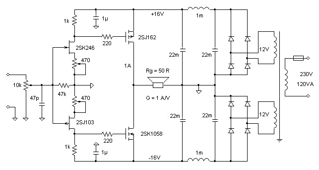

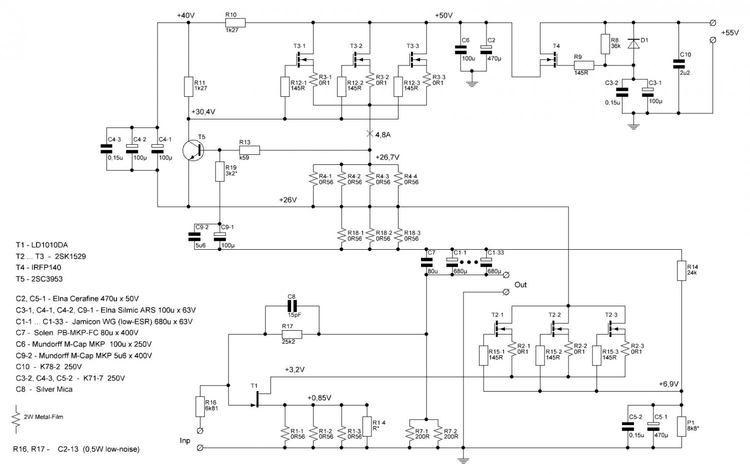

Нельсон Пасс в своих усилителях на полевых транзисторах и нагрузке на колонки 4 ом, сильно рекомендует сдваивать и даже счетверять выходные транзисторы.
Пасс обещает до 50 Вт!!
Можно и троечку при мощности 50-60Вт на канал
От Нельсона Пасса уже многие сделали Zen V9 ,один из вариантов ...
Выходная мощность 50-60Вт на канал ,ток покоя 4,8А.
Но такой усь требует мощного трансформатора по питанию под 500Вт.

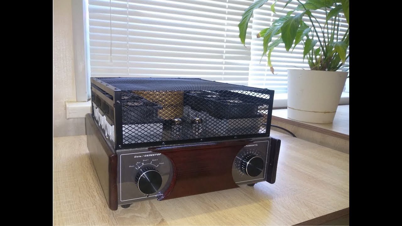

Зимой может даже отапливать небольшое помещение .:)

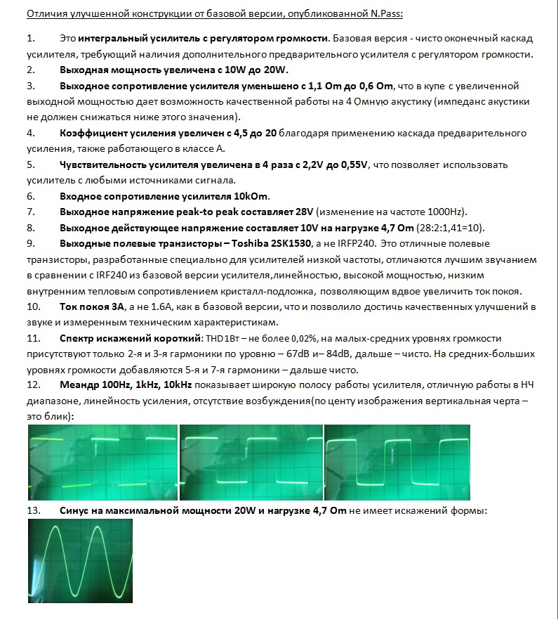

Вот рукастый чел собрал простую схему из первых Zen на лампе 6н1п и 2SK1530 с выходной мощностью 12Вт ,который неплохо звучит, видео длинное почти на 40 минут ,идёт сначала разговор о применённой схеме ,затем описывает и показывает конструктив готового усилителя
Прослушивание звучания усилителя идёт с 24 минуты видео
Далее он модернизировал колонки ,новые колонки АС на базе 6гд-2 ...ЗВУЧАНИЕ на тот же усилитель
Только прослушивание(без описания конструкции колонок)...

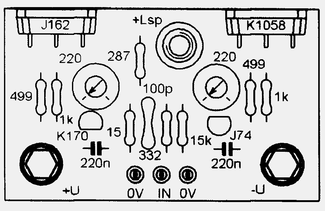

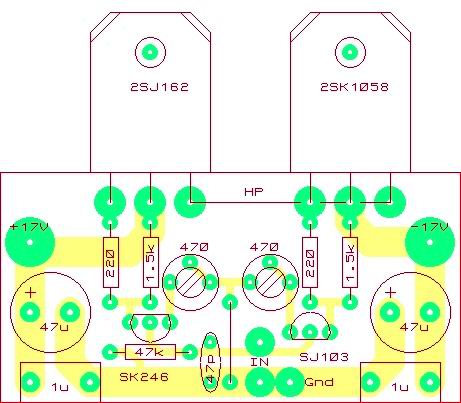

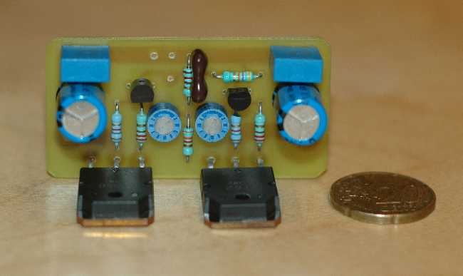

Попробую добавить несколько картинок в тему АБ4.
Видны параметры, конструктив и сама миниатюрная простейшая плата.
Рассмотрим её поближе.
Этого уже достаточно чтобы и схему нарисовать и плату сделать.

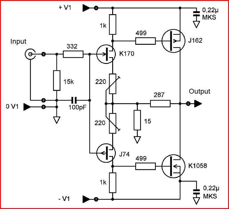

Вот вариант схемы
Могу утверждать, что схема работает.
Это промежуточный вариант между F5 и F7.
Соответствует всем аудиофильским требованиям - и транзисторы только полевые, и не просто полевые, а правильные полевые. И ни одного конденсатора. И тракт наикратчайший. И симметрия максимально возможная. И ООС неглубокая. И так далее.

Напишу очевидное - на вход нужны комплементарные качественные транзисторы с высокой крутизной и малым напряжением отсечки.
Начальный ток стока по возможности около 10 мА.
Таких транзисторов мало и 2SJ74 трудно найти замену. Что попало ставить сюда нельзя.

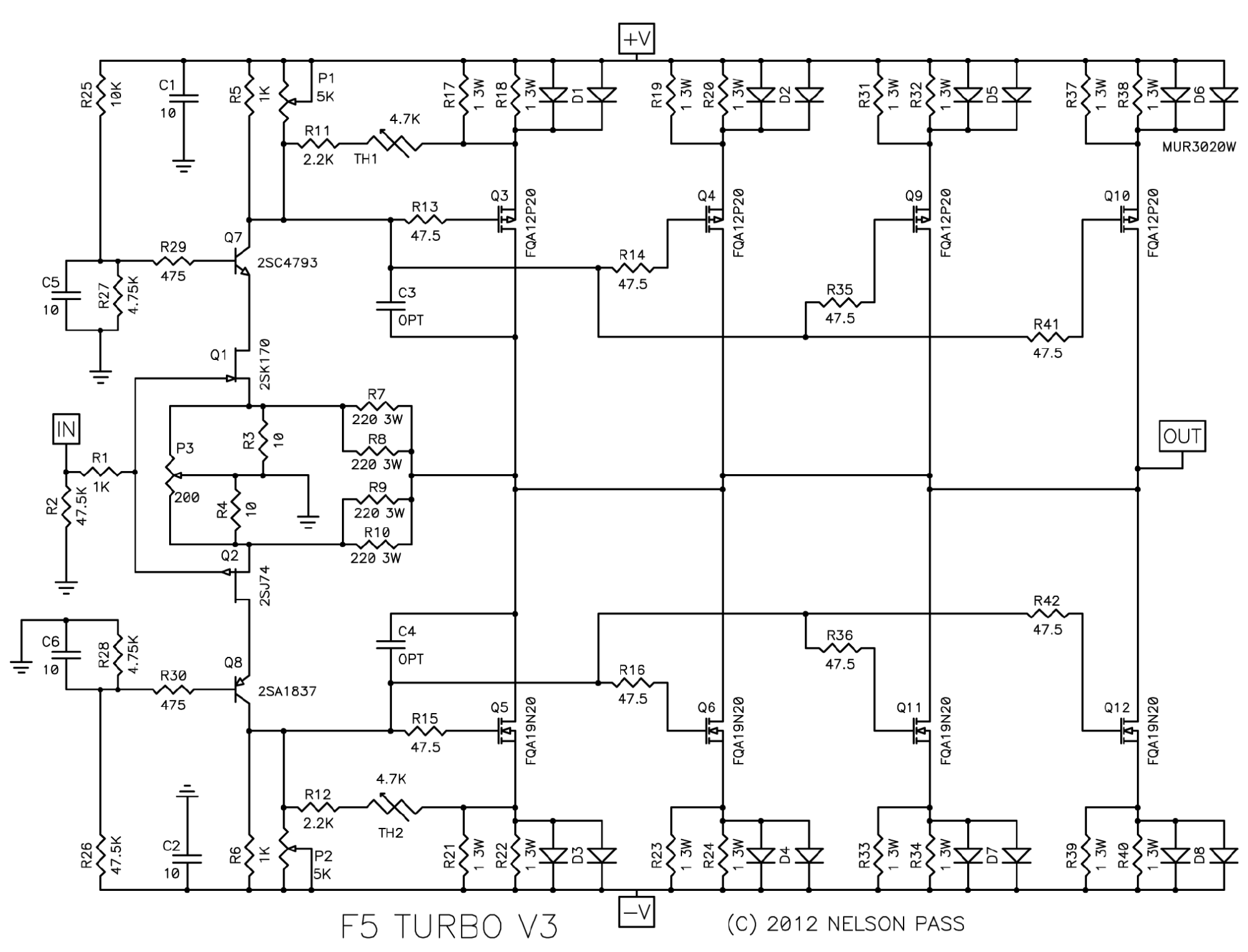

Пасс же написал про ПОС в F7.
Кстати, каши у F5 нет, звучит ОТЛИЧНО.
Думал кто-то заметит, что в этих схемах в истоках входного каскада стоят резисторы неприличных номиналов, отсюда и 1 кОм в стоках.
У Пасса в истоках 10 ом...
Положительную ОС буду ставить после, пока надо покрутить исходный вариант.
Что у меня получится - пока не знаю.
я НАДЕЮСЬ, что ПОС поможет, посмотрим.

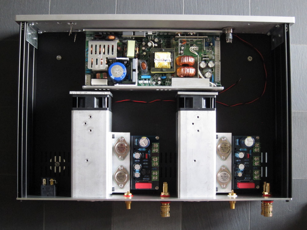

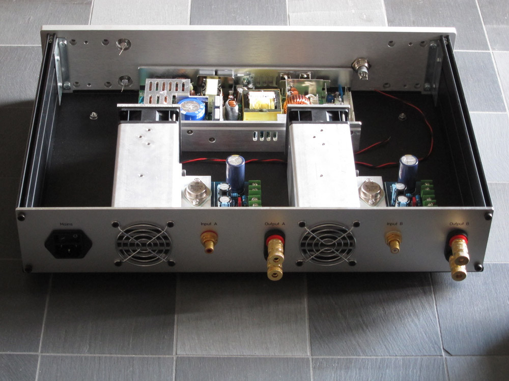

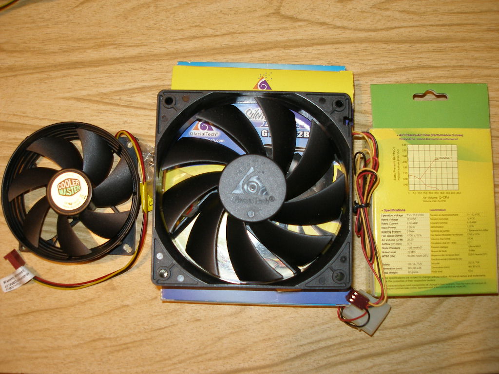

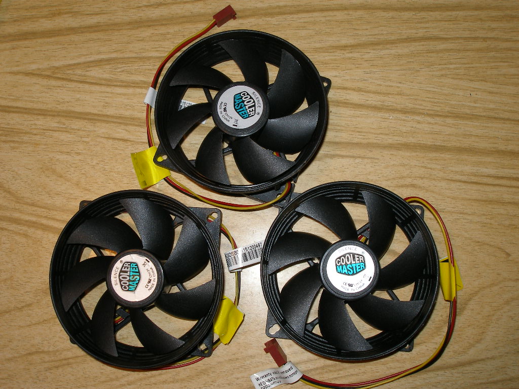

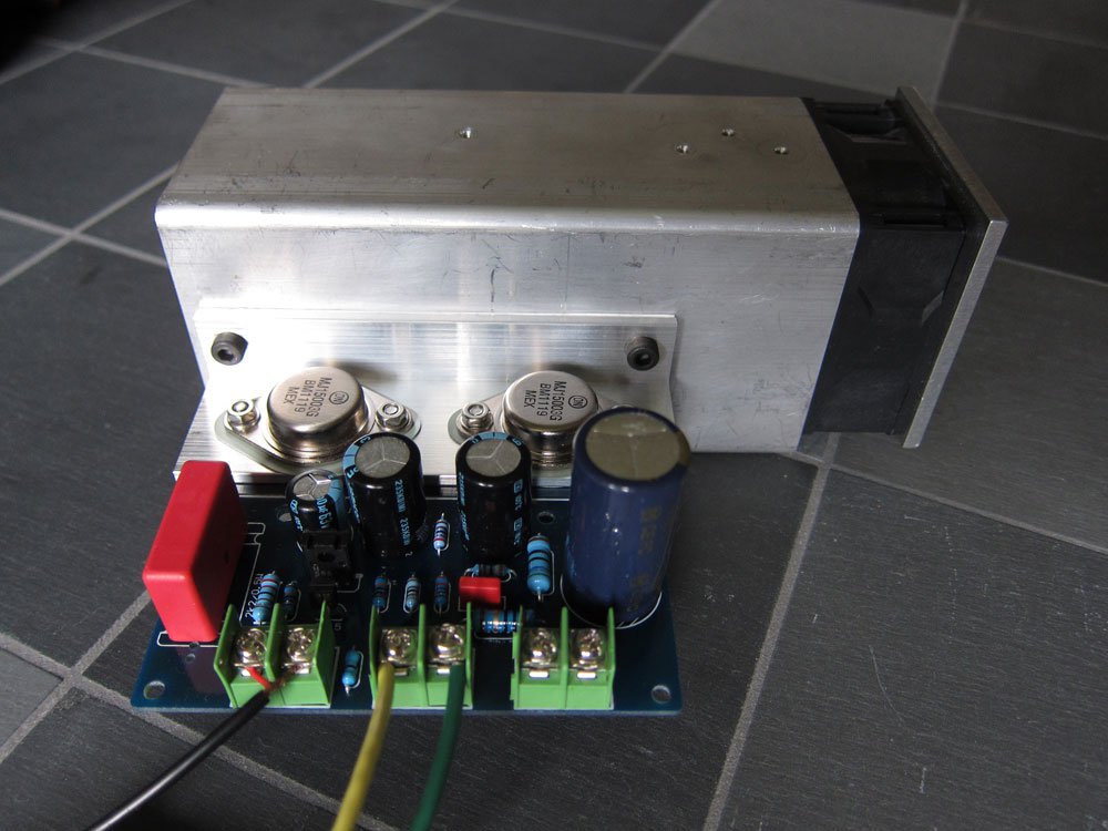

ставить кирпич из алюминия , когда уже давно продаются сверхтихие вентиляторы , но тут есть засада ...пыль
Как раз так сделано у меня на F5, диаметр, кажется, 92 мм под радиатор, ещё лучше 120 мм. Вернее, я повторил конструкцию моего заочного друга из Австрии (поклон ему) - большущие радиаторы, как у него, которые у него работали не один год без вентиляторов, но мне было стрёмно - градусов 70...75, поэтому поставил большие и очень медленные вентиляторы, я успокоился, стало, наверное, градусов под 60...
За счет малых оборотов и широких рёбер (радиаторы абсолютно не компьютерные) пыль не гоняется и не задерживается радиатором, воздух гоняется только снаружи.

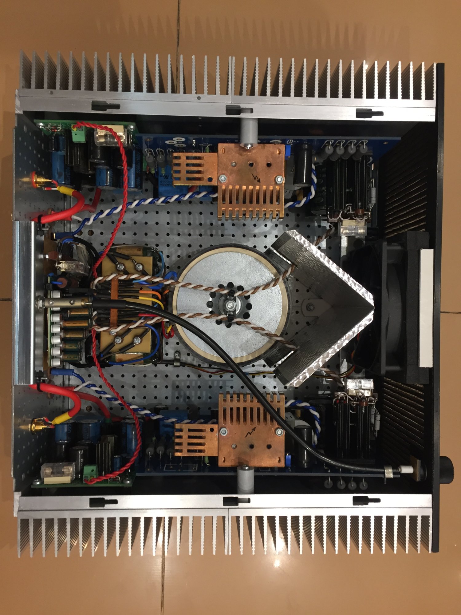

Видел такой вариант в сети, считаю удачным на счет пыли. Выдуваем а не засасываем, обороты уменьшаем. Ни шума ни пыли.
А я считаю крайне неудачным и неэффективным.
Удачный и эффективный - это радиаторы и вентиляторы сзади, они отделены от основного внутреннего объёма корпуса..

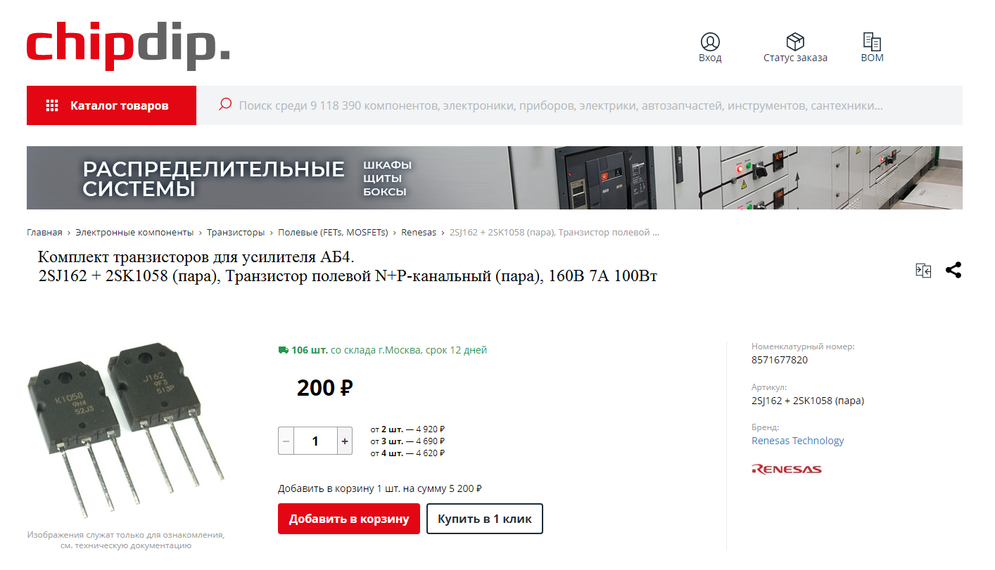

Я в чип и дип покупал MMBFJ177 , два года назад цена была меньше 10р. за шт. ,сейчас цена взлетела ...просят уже 52р. за шт.
Покупать нужно не менее 10 шт. для отбора.

Думал кто-то заметит, что в этих схемах в истоках входного каскада стоят резисторы неприличных номиналов, отсюда и 1 кОм в стоках. У Пасса в истоках 10 ом...
И что тогда будет с этими полевиками при входном напряжении хотя бы 1В? В схеме, которая без ООС, ожидаются токи затвора, отсечки токов стока плеч и выход за ОБР, как минимум...
А в схеме с ООС свои особенности: основной УН от нагрузки не буферизирован, и "по совместительству" является также и ВК. Это приводит к тому, что внутрипетлевое усиление схемы будет зависеть от сопротивления нагрузки, и при неудачном выборе истоковых и стоковых резисторов первой пары при подключенной низкоомной нагрузке вышеописанные эффекты безоосной схемы могут проявиться и в оосной. ИМХО
Плюс собственные параметры первой пары полевиков, которые тоже накладывают свои ограничения.
А на вид всё как бы совсем просто... :)
Какими ЭТИМИ? Схемы ДВЕ.
Первая (которую я потихоньку собираю) - из линейки Нельсона Пасса. Линейка потому что тема развивается, а принципы обкатаны в прошлых моделях (и очень неплохих, поэтому и делаю).
Резисторам 10 ом там самое место. Увеличить их номинал - не проблема (если понадобится).
Пасс уже выпустил партию этих усилителей и сейчас актуален проект F8.
Вторая схема - ближе к АБ4, вот ему я и пытаюсь ненавязчиво подкинуть идею позволяющую решить некоторые проблемы, это "концепт", дополнительное техническое решение. Хочу надеяться, что это даст развитие проекту АБ4. Гнаться сразу за двумя зайцами не хочу.
уже давно продаются сверхтихие вентиляторы....
Чтобы не напрягал шум от вентиляторов при прослушивание на малой громкости....
Можно использовать даже дешёвые шумные китайские вентиляторы с понижением на них напряжения порядка 6-9 вольт ,
либо вентиляторы с малым шумом (не более 19 Дб),но они более дорогие.
У них даже в паспортных данных(на коробке) на 12В вентилятор стоит рабочее напряжение от 7 до 13,2В. Шум от них можно сделать ещё меньше.
Размеры у таких вентиляторов разные

Ещё до постройки макета хотелось сделать однополярное питание. Теперь желание окрепло, благо это не сложно. Выход тогда через конденсаторы, как в АБ1.
Для работы на нагрузку 4 ом, Пасс советует запараллелить выходные транзисторы - а почему бы и нет. Напряжение питания пониже, ток покоя повыше, как у Худа.
В этом случае можно наплевать что в средней точке будет не точно полпитания. Заодно не нужен узел защиты колонок.
Потихоньку постараюсь довести усилитель до кондиции, уже в следующем году.
Вижу всеобщий скепсис и отрицание. Навязывать не буду. В курилке разглагольствовать или симуляцией заниматься - всяко интереснее, но это не для меня.

В связи с ликвидацией склада в продажу поступили комплекты транзисторов для усилителя АБ4. Возможен пред заказ! Предложение ограниченно!
