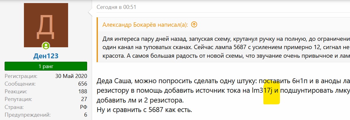

Деда Саша, можно попросить сделать одну штуку: поставить 6н1п и в аноды лампочек к анодному резистору в помощь добавить источник тока на lm317j и подшунтировать лмку резистором по вкусу, т.е. добавить лм и 2 резистора.
Ну и сравнить с 5687 как есть.
Чего вы этим добьётесь = снижение амплитуды на выходе, хотя она (амплитуда) будет выше, чем с просто резистором. Грубый аналог - шунтирование анодного дросселя резистором.
Но тут важен фокус что шунтирующий резистор не абы какой, нужно проверять не внесёт ли ЛМ-ка отсебятины когда ей будет "не хватать" на пиках.
Но вообще-то пЫхнет ваша ЛМ-ка, с ярким огнём уйдёт в короткое, ну а за ней.. можете догадаться. Как только напряжение на входе превысит паспортное 40V.

Чего я добьюсь добавлением ит к резистору?
1. Снижу искажения раз так в 2-3
2. Разгоню рабочий ток
3. Увеличу ку в 1,3-1,5 раза, т.е. практически до статического. Это без шунта.
4. ....
Если вы не очень внимательно прочитали, то lm с шунтом дополняет резистор нагрузки.

Вы был понят ровно согласно вашего камента, цитата:
Было адекватно отвечено, что с индексом "J" - это военприёмка и продаётся по 20 бакинских, и в маузере они только под заказ 1000 шт. Если вы не в курсе - идите читайте даташит.
UPD: Кстати, "J" бывает только в металле, поэтому по 37 деревянных не продаётся
Поскольку (вами же) употетреблено слово "шунтирование" - в электронике/электротехнике считается, что "шунтируем костылём какой-то основной компонент", т.е. имеем цель поставить в анод ИТ уже к к нему добавляем "костыль"-резистор.
Вы извратил смысл с точностью до наоборот, "добавив ИТ к резистору".
"Кто на ком стоял?" (ц) П.П.Преображенский Вы в своей голове сначала наведите порядок.

1. Если убрать резистор совсем, и оставить только ИТ - искажения снизятся максимально, насколько только можно. И возрастёт амплитуда выхода. "Подшунтировав" мы гробим и то и другое. Смысл в резисторе?
2. "разгоню" - ЧТО?? Если убрать резистор совсем, и оставить только ИТ - ток будет ровно такой, какой вы зададИте источником тока. Зачем тут резистор вообще? также, смотрим п.1.
Я кажется догадался.. у вас а) недостаточное анодное и таким образом вы пытаетесь улучшить свою горбатую поделку и "разгоняете ток" - бредовее ничего не видел, и б) ЛМ-ка "зашунтирована" настолько, что при открытой лампе размах напряжения на ней просто едва превышает входное (поэтому живА, пока). Это также означает, что противоположно при закрытой лампе размах на ней меньше чем минимальмое паспортное входное напряжение, т.е. превращается в жутко нелинейный компонент и начинает в сигнал гадить на этой полуволне.
Я на источниках тока собаку съел )) вы несёте околесицу, совершенно не понимая что делаете.. "Разгоню ток" smile_1
2.
1. Работать без резисторов будет до амплитуды (30-2)/2 дальше сгорит лмка.
Что бы этого избежать ставят шунт и оставляют основной резистор нагрузки, уменьшая сопротивление анодного резистора.
Бред. Ток будет такой, какой вы зададите.
Радует, что вы "догадались",
Это хорошо. Теперь приступайте к поеданию ушей дохлого осла.
Мне помнится вы уже один раз обосрались, уважаемый, когда писали ахинею о питании накалов прямонакальных ламп. По памяти вы воткнули в оопв дроссель без зазора и нам рассказали о заполнении вашим изобретением "провалов" на осциллограммах . Вы продолжайте, мы еще немного поржом над вашими знаниями.

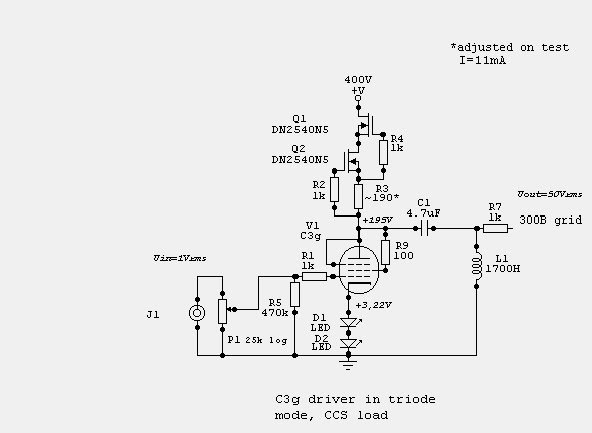

Поэтому ставлю каскод из DN2540, проверенных.
Посмотрел свои заметки по CCS в аноде, да каскод на двух 2540 даёт лучшее динсопр, но соотвецтвенно на каскодной CCS должно выдерживаться наибольшее минимальное падение (из прочих вариантов) лампу надо недозакрывать чуть более, хотя если анодного достаточно это справедливо только на пиках макс.громкостей, где уже искажения акустики будут выше на порядок.
В каскоде на верхней 2540 будет рассеиваться основная мощность, поэтому вниз я ставил DN2540N3 в TO92.
По замерам динсопр вышло у 1N100D ~100 кОм как в паспорте, у одиночной DN2540 78-85 КОм. У каскода не мерял, но пульсации питания на аноде сократились раза в четыре по сравнению с одиночной.. но то вероятнее были наводки, так что можно предположить что у каскода динсопр выше на порядок (если мерять в сферическом вакууме).
Да, в макете схемы по ссылке использована IXTP с отрезнным "ухом" (над драйверной лампой правого канала)
я бы не ставил светодид в катод, коль уже имеем CCS в аноде.. это получается "лампа зажата в силиконовые тиски" )) Усиления будет достаточно и с CCS.
Я, кстати, отказался от ИТ в анодах в пользу резисторов, ставлю только в катоде диффпары. Ну может только пока, посмотрим.

Я ставлю в анод однокаскадный CCS, у двухкаскадного особых преимуществ не вижу, особенно в аноде триода. Тем более в двухкаскадном надо ставить разные полевики с разными проговыми напряжениями затвора и разным минимальном напряжении сток-исток.
Евгений Карпов проделывал такое, менял анодный резистор на источник тока, спектр менялся на иной, красиво чистый, как бы правильный, по мнению автора.
