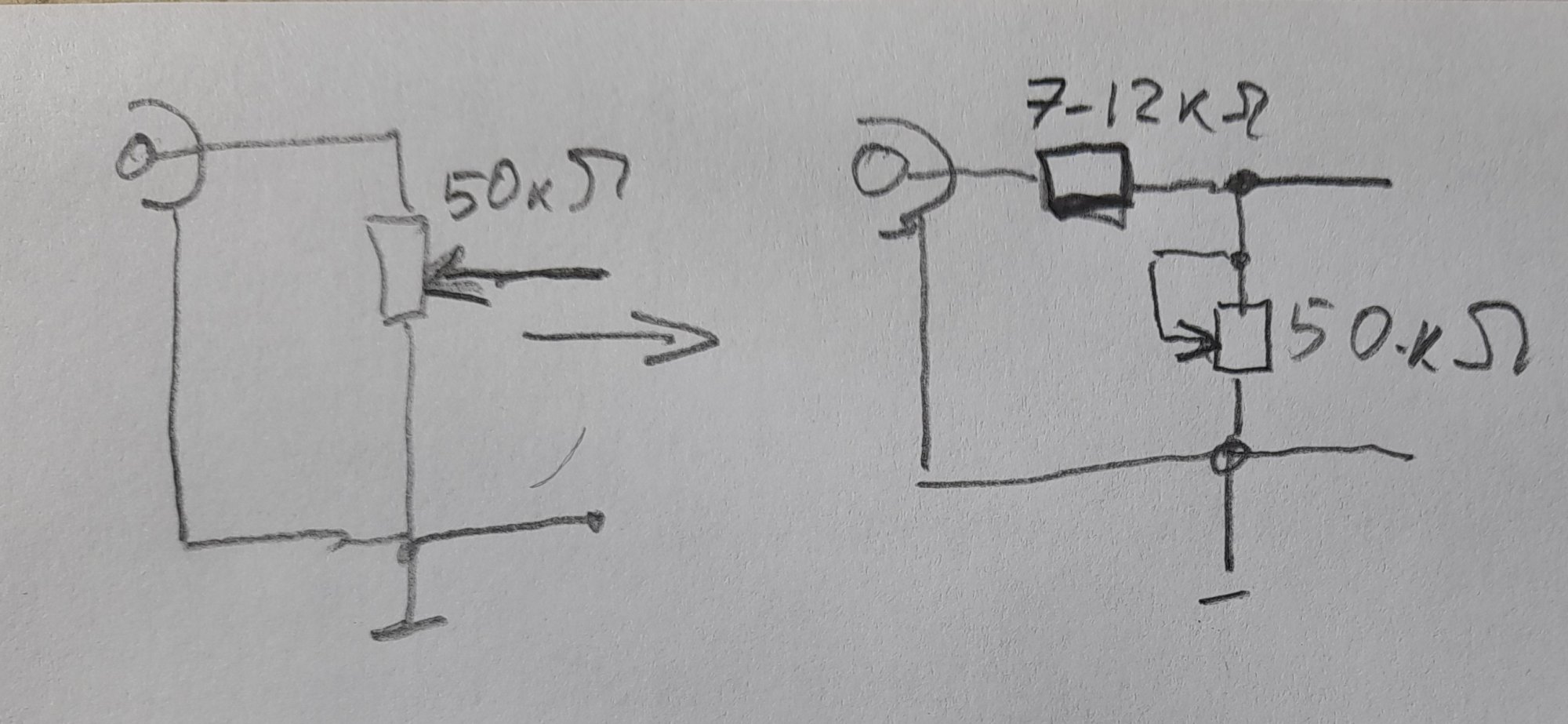

Дмитрий, я бы рад применить 10-килоомный Альпс, да только на момент закупки кроме 50- комных , других не было. А сейчас все есть, но нет задачи.
Сделайте L-pad на 10 ком из 50 ком альпса, дел-то на 4 тыка паялом.

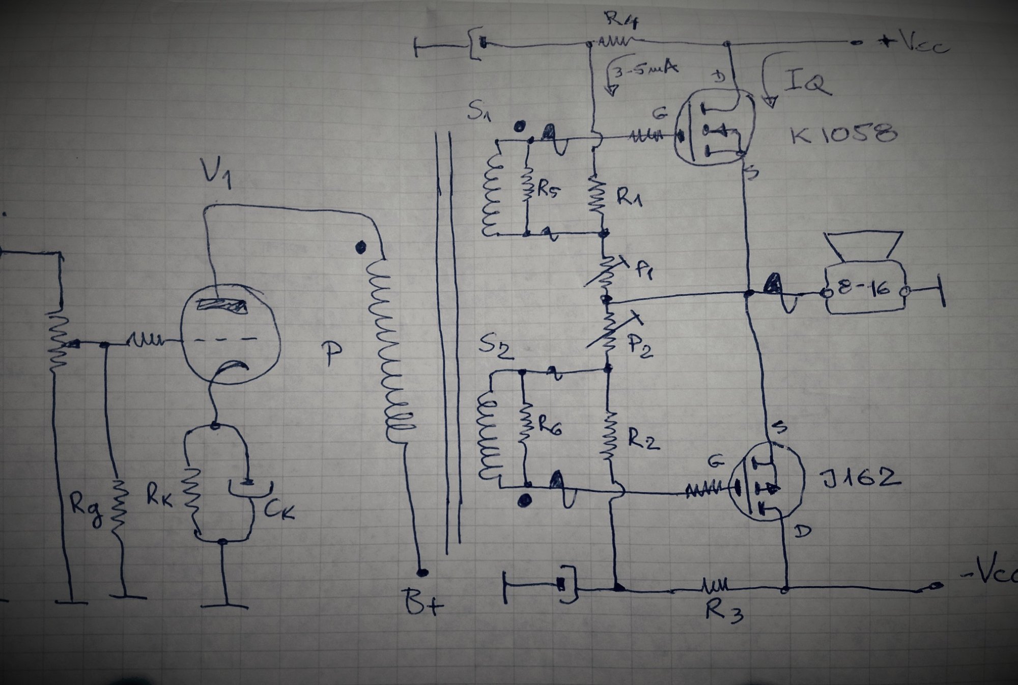

Если не настаивать на очень широкой полосе выходного сигнала то комплементарную выходную пару мосфет транзисторов можно возбуждать с помощью меньшего трансформатора возбуждения, в котором вторичные обмотки должны иметь бифилярную намотку,
скажем, таким образом один триод 6С45П легко возбудит одну пять пар выходных мосфет-транзисторов.
6С45П прекрасно справилась задачей, но я пошел дальше и получил то, что нужно .

Ваша схема работает замечательно, но нужно будет повозиться с намоткой трансформатора, он ведет себя на высоких частотах , как положено трансформатору. не совсем вежливо :)
Вы прав, это я попутал с 4757, поправил схэмэ.. но тогда на R4 R5 высаживается более 2х ватт на каждом.. кашмар.
Вторая схема приведена в плане схемы подачи сигнала с драйвера и схемы регулировок, а не в плане 1,5А покоя на 16В питания.

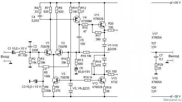

А как такая идея? Взять условно говоря многострадальный усилитель Шушурина, сделать ему такое обрезание:
и вместо вырезанной тройки поставить пару латералов повторителями? То что надо увеличить смещение и подобные мелочи, пока забудем.
Главное - что получится? Были ли такие опыты?
Вопрос не совсем праздный. На почте лежат микросхемы (если не ужасные подделки) в которых уже собрана подобная схема.
К сожалению, данная раскачка очень нервно относится к емкостной нагрузке.
