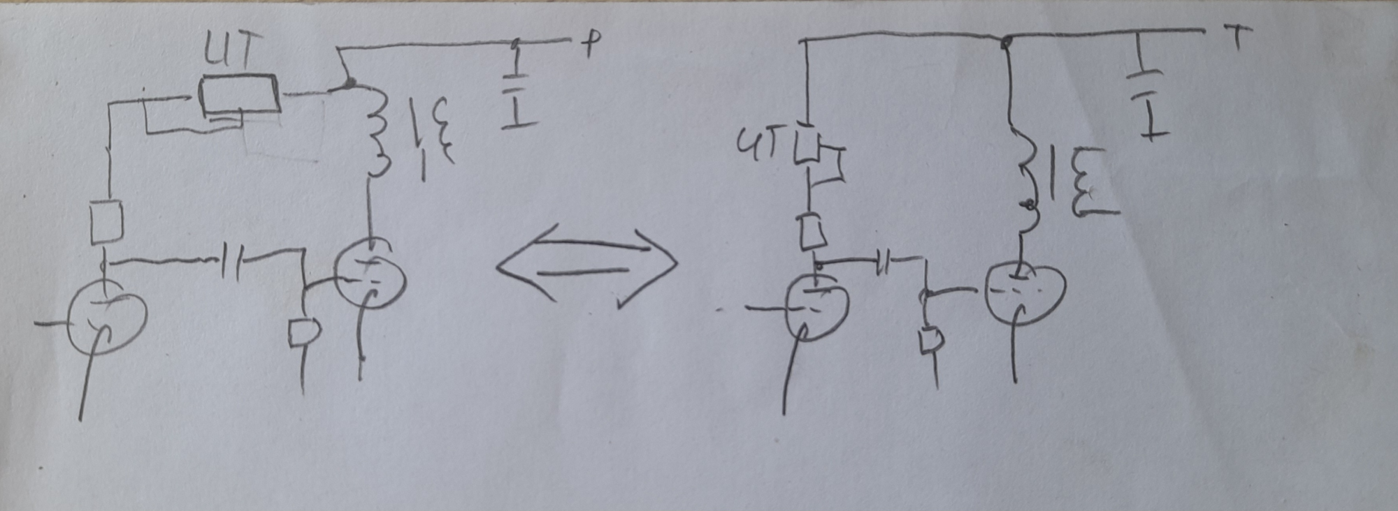

АБ4 - двухтактник на латералах с лампой

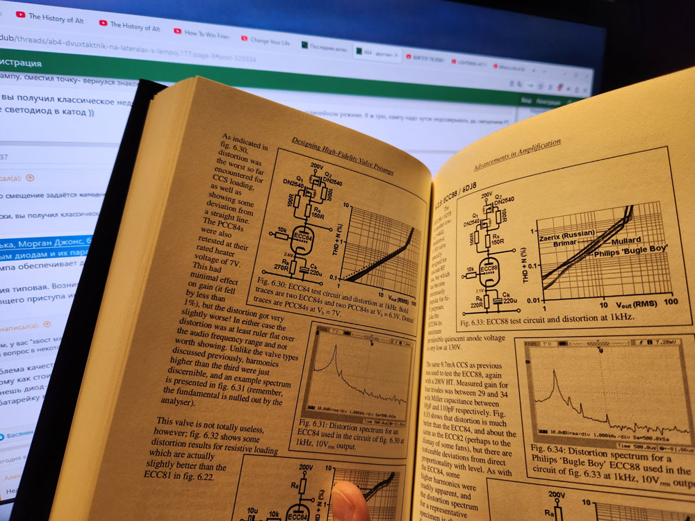

Есть дядька, Морган Джонс, бывший или нынешний инженегр с ВВС, книгу издал про лампы, в начале 2000-х вышла. Он светодиоды применяет и нахваливает, таблица есть по разным диодам и их параметрам.
Если лампа обеспечивает диоду оптимальный ток- отчего бы не поставить диода?

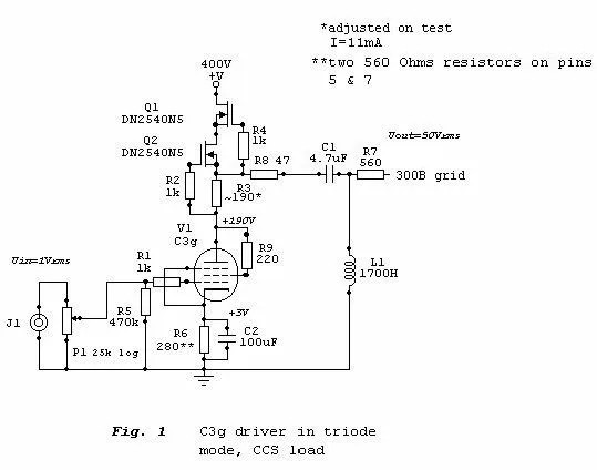

Классический пример применения источников тока и светодиода.

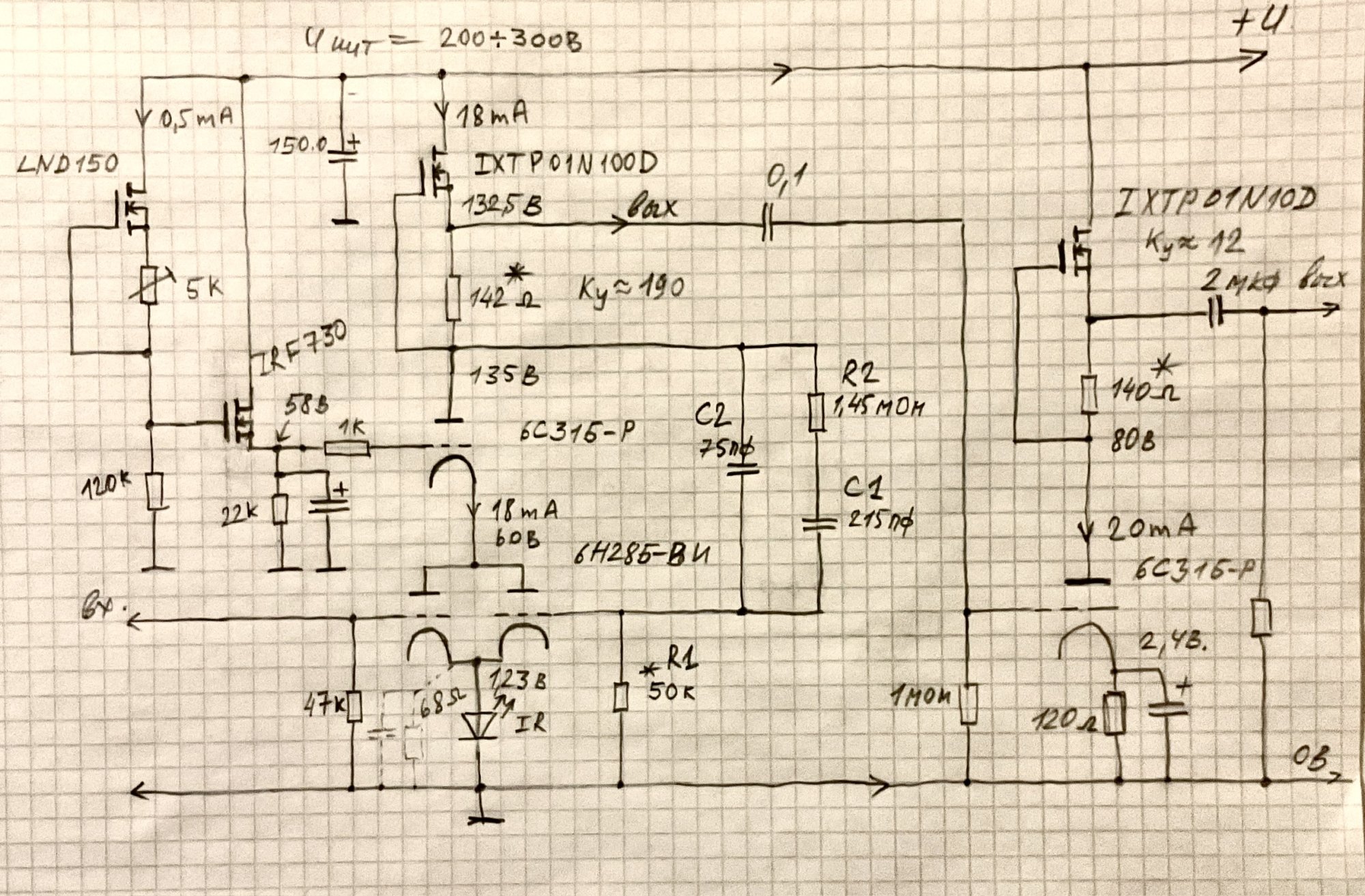

А вот такой VT1-есть с него польза?
Этого что-ле Моргана?
И этого моргана я читал, я бы сказал он подоходчивее
я в _оригинале_ читал

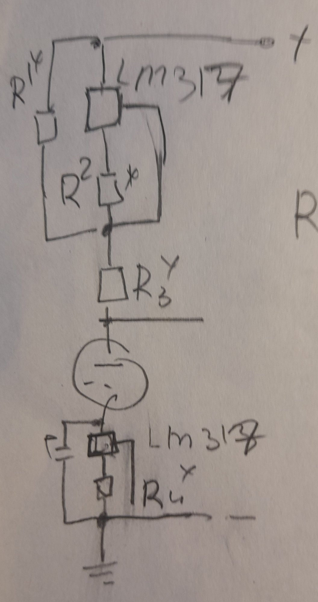

Улыбнуло. Сергей, я к вам с симпатией отношусь, но от того что вы что-то нарисовал на листочке бумаги - оно не станоится "классическим" (вы треуголку наденьте-то)
По мне, где лампе бетонно законное место- это в усилителе напряжения транзисторного УНЧа.(Дифкаскад- второе законное место, с десятком вольт сетка-катод хрен его перегрузишь) Выдать чистую соточку в плюс и в минус от пары вольт на входе и не влететь в когнитивный диссонанс транзистору непросто , а лампе на щелбан.
Я не претендую на труголку ))). Не надо эту схемку рассматривать, как какое-то откровение, просто одна из 100500 и не более.
Классический имел ввиду только, как само использование однокаскадного источника тока, а уж куда его ставить, дело десятое.

ПС. В бытность торчания на форуме Сергеева проделал лабу по диодам, подал ток через разные светодиоды. от нуля и до предела, параллельно дал меандр и синус на диод, оценить динамическое. Вывод скучный, ничего нового сверх того, что есть у Моргана Джопса. динамическое 30 Ом, начиная от 7-10 мА - особо не падает, можно не упираться.
так и хочется спросить, а откуда в нашей деревне добыть те самые LM317 с маркой J ,
В вашей деревне может их и нет, а в нашей они продавались и не очень дорого.
Само собой, на пробу можно поставить с любым индексом, z, zl..., а можно вообще без индекса..
Чем хорош этот мелкий штук, это весьма высоким импедансом в диапазоне 0-150 кГц, реакцией на импульс и плавным спадом импеданса выше 150 кгц

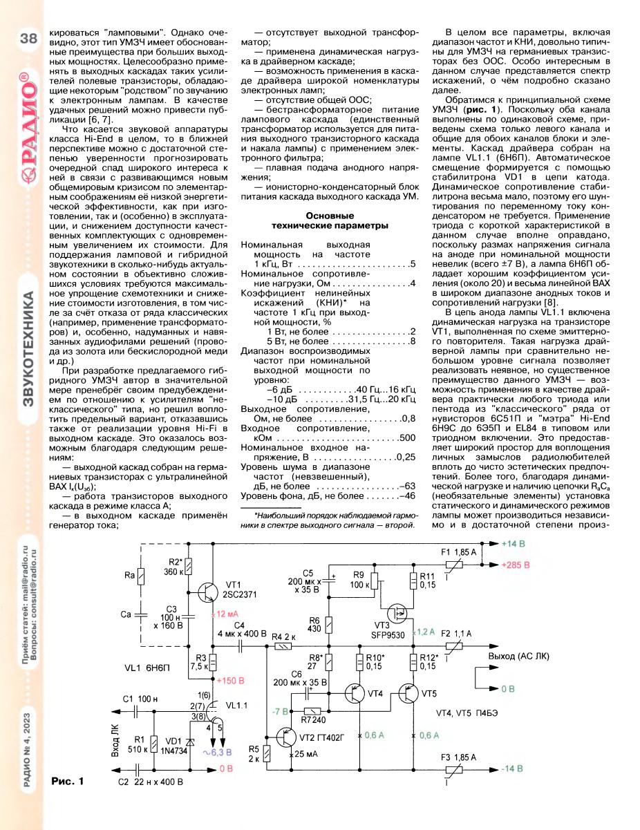

Верно. Недавно сочиненный корректор на EF86 \6Ж32П устроил по звуку совершенно, в отличие от ламп с высокой крутизной.
Лампы с высокой крутизной замечтательные ребяты, но просят ложить нагрузочную линию почти горизонтально, что практически невозможно в простых резистивных каскадах.
Все они низковольтны, не дадут завысить до нужного уровня анодное питание.
ГСТ в анод не каждый захочет поставить.

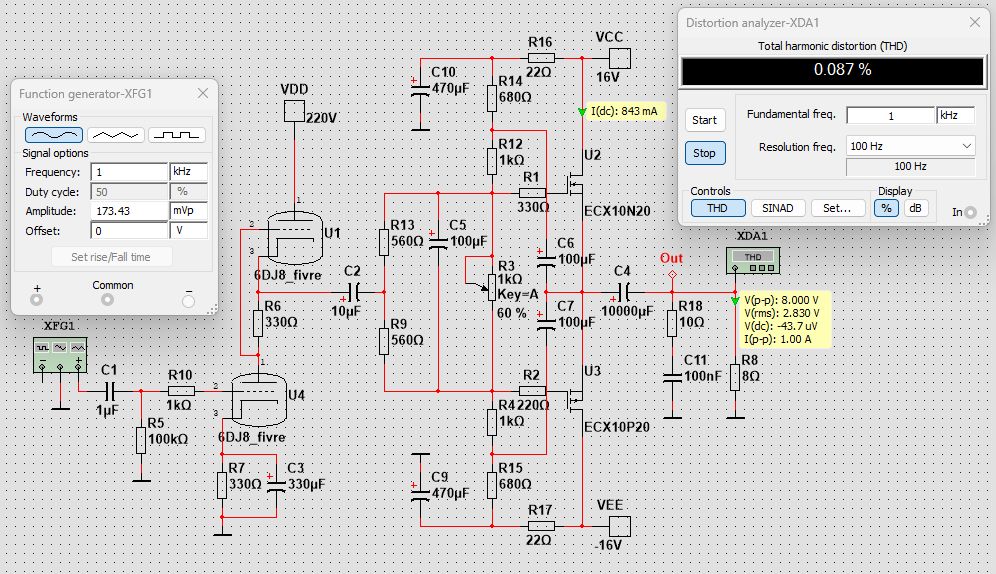

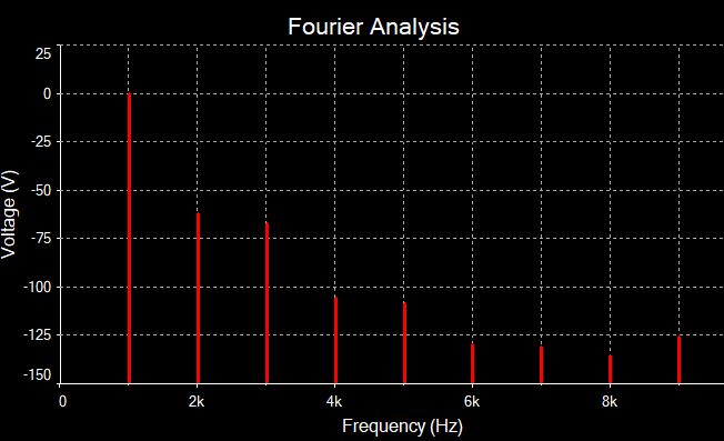

Надеюсь, я не испорчу тему! ,
это предварительная имитация моего гибридного усилителя, выходной каскад работает в классе А с положительной обратной связью по затворам выходных транзисторов, что существенно способствует разгрузке выходного сигнала возбуждения с входной лампы 6DJ8,
спектр гармоник почти как у однотактного усилителя с лампами и состоит в основном из гармоник низшего порядка, коэффициент усиления по напряжению около 23, что немаловажно, искажения около 0,087% при выходной мощности 1 Вт, что неплохо, учитывая, что усилитель работает в разомкнутом контуре без глобальной отрицательной обратной связи,
для такого усилителя хорошо использовать симметричный блок питания, но с искусственной точкой массы, и естественно без выходного конденсатора связи емкостью 10000мкФ, я видел что он использовал аналогичный блок питания Александр Бокарев со своими усилителями мощности.

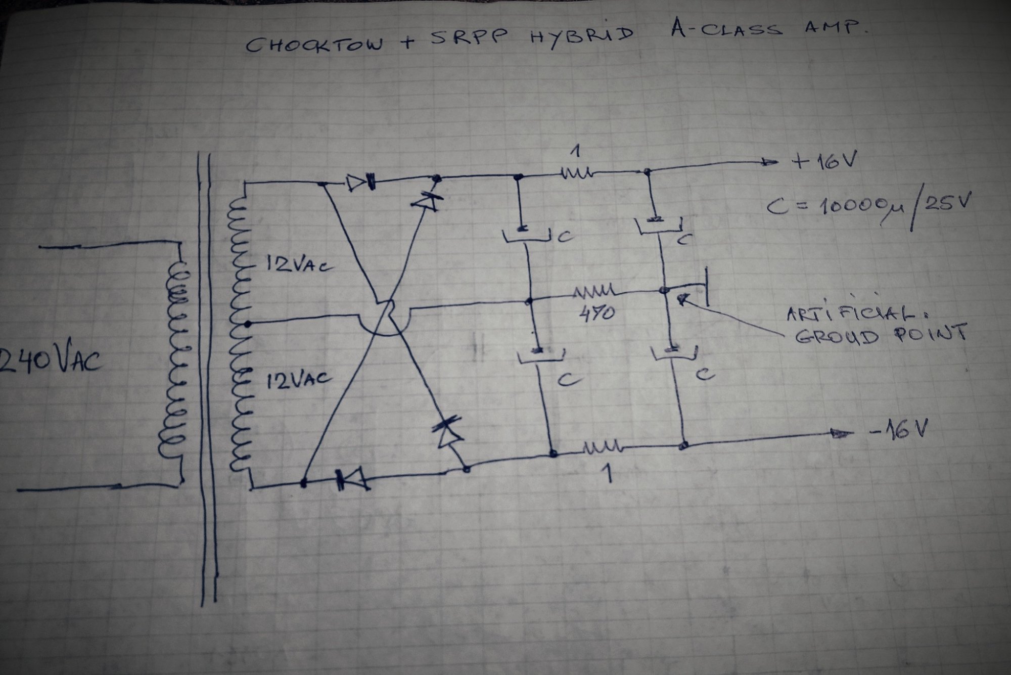

Вилсон, питание в вашем варианте я пожалуй применю в своем усилителе, ваша схема безопасна для динамиков в случае аварии. И в моем блоке питания для этого все есть.
Что касается схемы смещения затворов полевых транзисторов, мне подходит другой вариант , как в схеме Liano Trinity , с высокоомными резисторами в затворе и тщательной фильтрацией напряжения смещения. Схема SRPP меня не устроила асимметрией половин синусоиды, позже остановился на резисторной нагрузке ламп с высокой крутизной , 6С45П или 6С3П , есть вариант триодного включения EF80 EF800 EF860 , они хорошо звучат и обеспечивают усиление примерно 30-35.Также удачно подходят E180F или наш аналог 6Ж9П и 6Ж49П
Добавлю, что начинал с подобной схемы в А классе с питанием два по 16 вольт и током в 1-1, 2 А. Выигрыша в звуке не заметил , усилитель с питанием два по 30 вольт и током 0,2А звучал не хуже.
Интересные впечатления получились от схемы с введенной отрицательной связью с выхода в сетку лампы, глубиной примерно 6 дБ. По картинке на экране все стало лучше. Но звук при длительном прослушивании проиграл усилителю без обратной связи, появилась зажатость, упрощенное звучание, но с отключением ООС вернулась радость от встречи с любимыми исполнителями.
В итоге убрал обратную связь и закрыл тему.

Будем считать, что введение ООС в гибридные УНЧ низводит хороший звук до уровня "ЭмПэТри" (MP3) с низким битрейтом
Единственный минус такого гибрида- завышенное выходное в районе 1 Ома, снизить которое реально лишь удвоением числа транзисторов в плечах вых каскада. ООС -" не оправдала оказанного ей-высокого доверия!"
Мне не раз рассказывали подобные истории, которые буквально 1:1 по сюжету.
Сам даже не пытаюсь повторить сие, чтобы попусту не тратить время.
