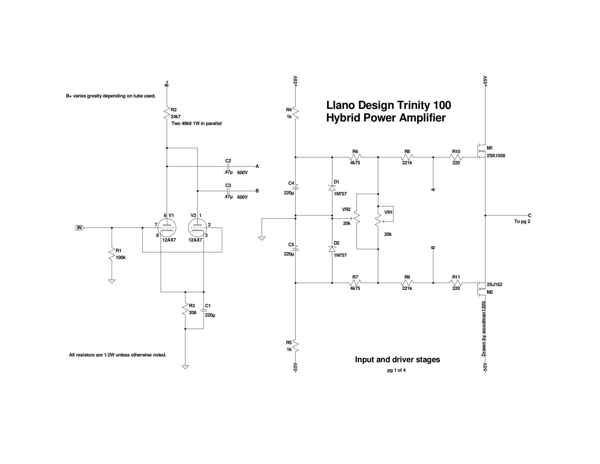

Аккурат в эти минуты выключил измерилу, настроил драйверок под выход Лианы Тринити, промудохался с вариантами и спарки на 6SL7 и СРПП на ней же.
Все лажа в разной степени кривости.
зато спараллеленный баллон 6SL7GT с 51ком в аноде. током 2 ма, примерно 750 Ом в катоде и анодным 160в (питание 260) выдал на нагрузке 100кил неискаженных 60, усилением 40, полосой от 30 кил до 80-100 кил в зависимости от положения крутилки громкости(50ком Альпс) . Светодиод на 1, 6 Вольта не позволял отсимметрировать сигнал, лампу чуть подзапирало, а ток убавлять не хотелось. Резистором в катоде накрутил, супер получилось.
Короче, как ни брыкался, а схему Лиано тринити придется повторить в точности. За исключением нормальной лампы вместо поганки 12 АХ7.

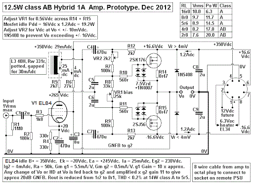

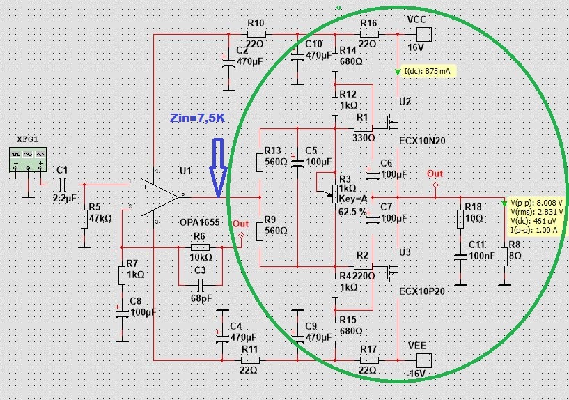

Один из вариантов выходного моста гибридного усилителя может быть таким:
это силовой выходной мост с работой класса А, но с положительной обратной связью на входе, реализованной через конденсаторы C6 и C7, что обеспечивает относительно высокий входной импеданс около 7,5 кОм, что снова позволяет относительно легко возбуждать схему с помощью подходящего источника питания. лампа с низким выходным сопротивлением, если вы внимательно посмотрите на эту выходную цепь, вы увидите, что входное сопротивление переменного тока относительно велико (7K5), но именно поэтому полное сопротивление постоянного тока схемы регулировки тока покоя относительно низкое, что имеет свои особенности. преимущества, когда речь идет о стабильности тока покоя выходных МОC-FET-транзисторов.

Такое решение вижу впервые,вероятно, все что о нем рассказано, это правда.
Сам отказался от такого смещения по причине пролезания пульсаций по питанию на выход усилителя. (Выход был выведен из общей ООС ) Сейчас прекрасно работает вариант , удобный со всех точек зрения.
Добавлю, что замена пары резисторов смещения R9 R13 на один переменный резистор на 1,2 ком позволит выровнять разницу в пороге открывания затворов у неподобранной пары, улучшить симметрию выходного сигнала и получить ноль на выходе.
Можно сделать это на этапе настройки, потом заменить на постоянные резисторы.

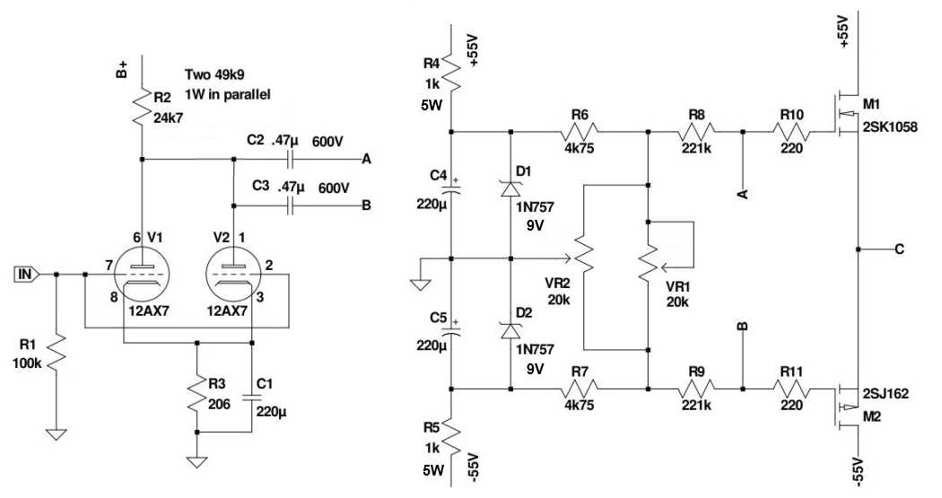

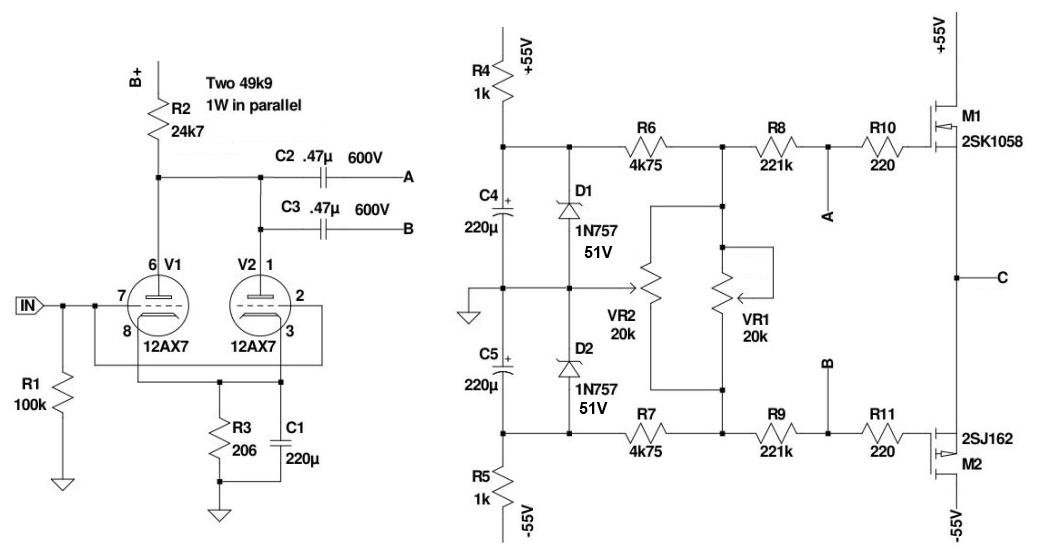

Вы прав, это я попутал с 4757, поправил схэмэ.. но тогда на R4 R5 высаживается более 2х ватт на каждом.. кашмар.
Вторая схема приведена в плане схемы подачи сигнала с драйвера и схемы регулировок, а не в плане 1,5А покоя на 16В питания.
Вторая сетка пентода выклюет плеш.
Ой ма....ещё и ввиде оос(я надеюсь это ошибка и зацеп имелся ввиду на среднюю точку банок?!)

ООС по экрансетке нечто ущербное, вроде ультралинейного включения. Если перевести лампу в триодное включение, убрав оос, получим лучший результат
Это так, дурная мощность, высаженная на балластных резисторах, смысла мало, у меня ток 12 ма, стабилитроны обычные железки КС168, по 7 вольт, регулировку подогнал, чтобы не открыть сдуру выходные полевики напрочь. Там 250 ма максимум
Кто так схемы рисует, надо по рукам бить линейкой! поудобоваримее:

Вот что нашлось в архивах:
Страшная схема (которая №2), с вакуумной пустотой, и ещё на входе! Индуктор вверху надо сразу же заменить на электронный дроссель на полевом трансформаторе. Абсолютный ноль (напряжения) на выходе никем не отслеживается -- придётся ставить два электролита не хилой ёмкости для спасения АС. Хоть восьми микрофарадную "обратную связь" догадались пристроить с выхода на среднюю сетку. А ток покоя УНЧ на уровне микросварочных токов гуляет. Не потерплю!!! --- распечатаю и сразу порву эту схему н@хрен!​

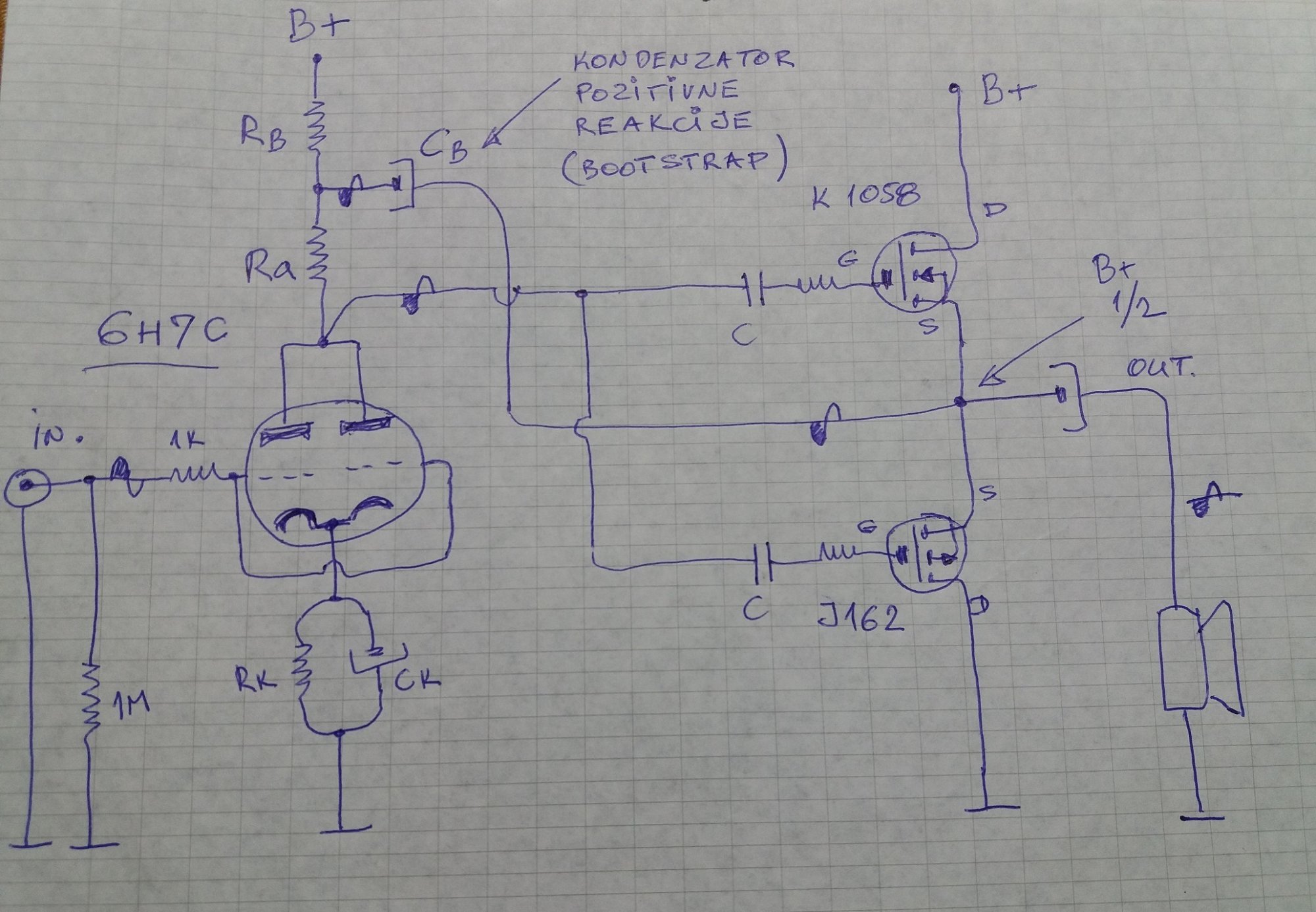

Одна из возможностей максимально линеаризировать и в то же время максимально повысить выходное звуковое напряжение триода возбуждения – это подвести положительную реакцию с выхода усилителя к анодной цепи триода, это реализуется с помощью электролитический конденсатор Cb, при этом простым способом достигается эффект, как если бы в цепь анодного триода вставлена активная цепь постоянного тока (CCS).
Внимание! схема силового выходного моста намеренно упрощена, поскольку не показана пассивная схема регулировки тока покоя.

Поклон вам за идею! Прекрасная мысль. Буду запускать уже готовую схему- опробую и вам расскажу, что получилось. Хотя, сама лампа выдает сигнал с тройным запасом по амплитуде, необходимой для выходного каскада.
Если тройной запас, я бы 6С3П поставил, она ппочестнее будет, менее жирная и ток у нее побольше со всеми плюшками.
Читаете мысли. Но у 6SL7 бас может оказаться плотнее.
