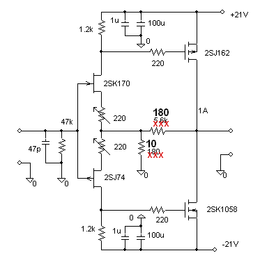

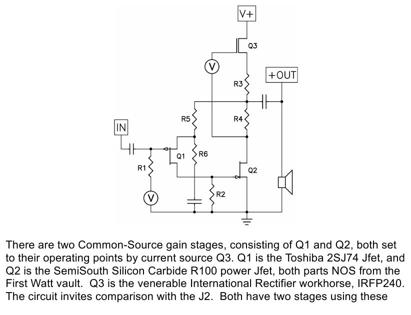

Попробую продолжить обсуждение.

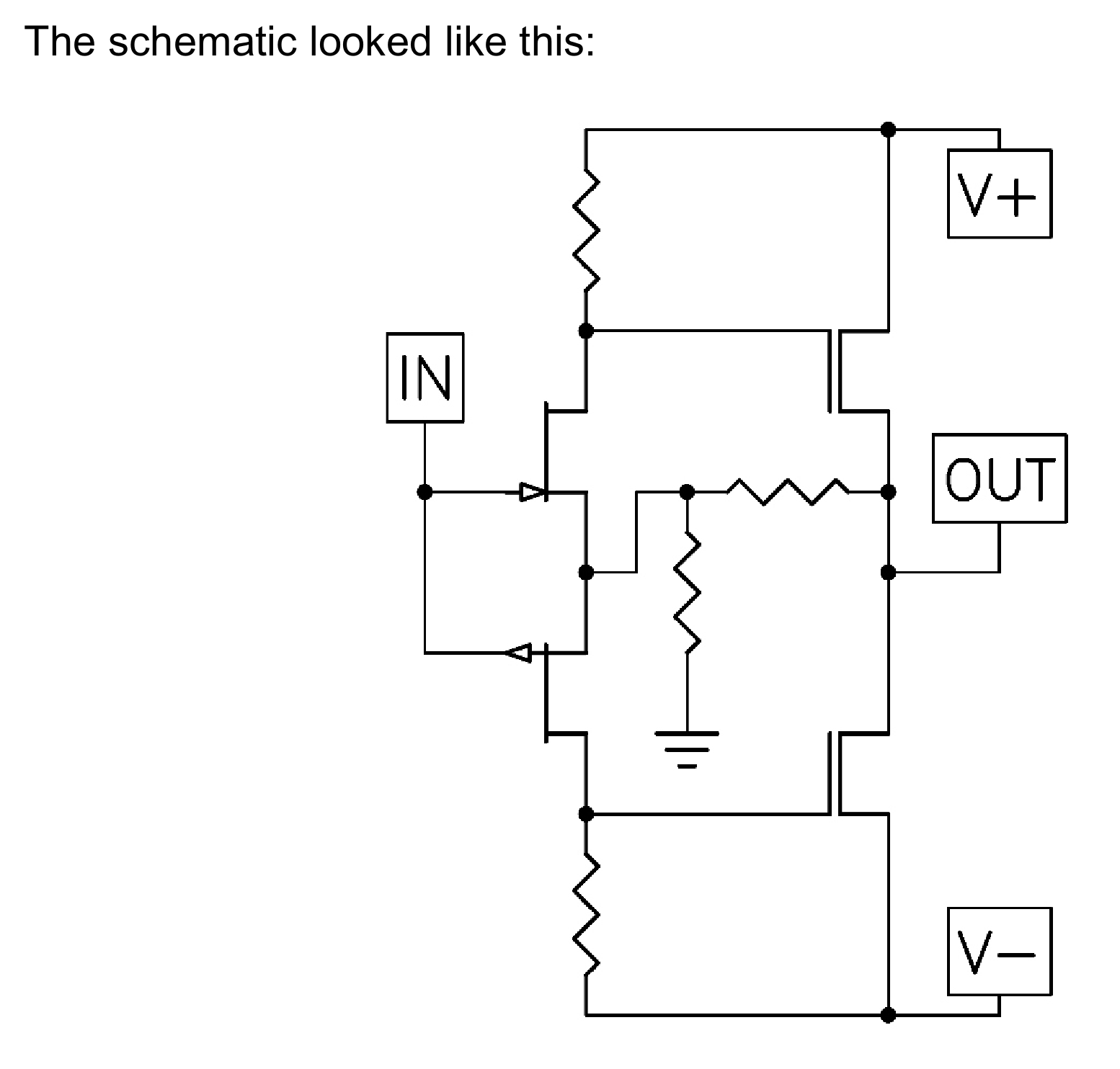

Возможно, АБ4 уступил АБ1 из-за работы выходного каскада в режиме чистого повторителя, а в АБ1 используется неглубокая ООС.
Есть такой усилитель Нельсона Пасса F5 с выходными вертикальными транзисторами IRF940 и IRF9240 и он отлично работает.
Нельсон Пасс пошёл дальше и поставил на выходе горизонтальные транзисторы. И они не повторители.
Вот приницип, который свободно доступен из его описания.
Почти как в испытанном F5 даже проще.
Детали, как я понимаю, "секретные", но вот что удалось найти.
Может бы ть Вы сделаете АБ7 ?
Понимаю, что не хочется браться за чужие схемы, но всё-таки?
Понимаю, что лень искать описание, поэтому прикрепляю файл.

делал подобную схему иначе, на биполярных входных триодах, комплементарных парах, куча листиков с вариантами, получилось в итоге нечто по образу схемы Лайкова, в классе экономичного А, осциллограммы те же. Потом переключился на попроще.
Думаю, соль здесь в применении только полевых транзисторов, исключении входного дифкаскада как класа.
Добавление двух маломощных (дефицитных) полевых транзисторов - не сильно усложняет схему, но позволило в модели F5 получить очнь хороший звук, кроме того это усилители - не повторители, поэтому могут работать даже без предусилителя, хотя с небольшой мощностью - всего несколько ватт от обычного CD плеера.

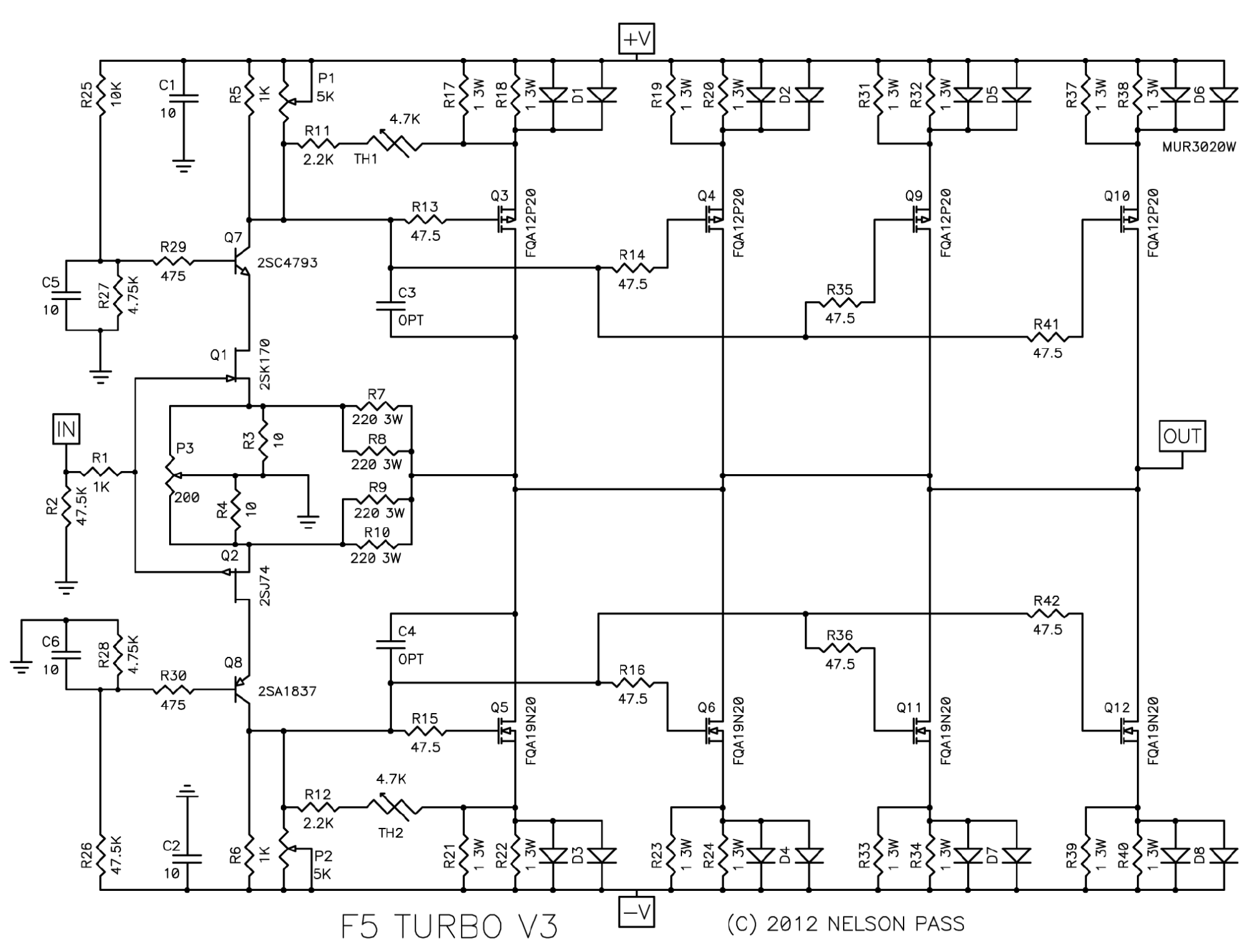

У Нельсона Пасса появился и вариант F8 но он собран на таких транзисторах:
А добрые китацы продают их себе в убыток
И схема F8

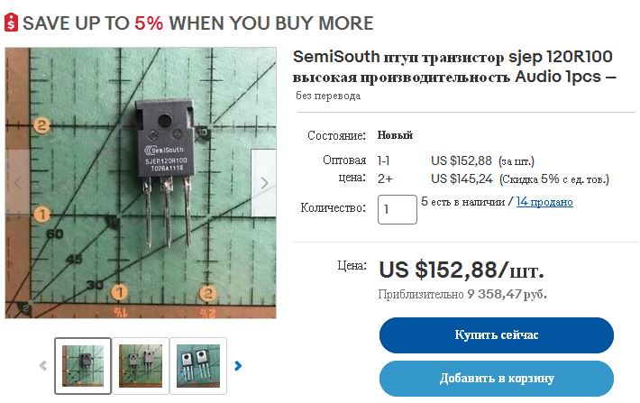

Карбиды у АБ есть, но вот по моим слуховым ощущениям, особых преимуществ они не дали в звуке, аппарат с их применением я слушал. Возможно, если с местной ООС будет лучше, но в любом случае, их отрицательное смещение усложняет схему питания значительно.
Макетил на карбидах повторитель , сам себе задающий смещение, там все удачно, но уйти от повторителя пока не получается. Да и занимаюсь урывками, никак не найду время .
Насчет особых звуковых качеств не жду ничего, зато можно ввалить мощности , не раздувая радиаторы.

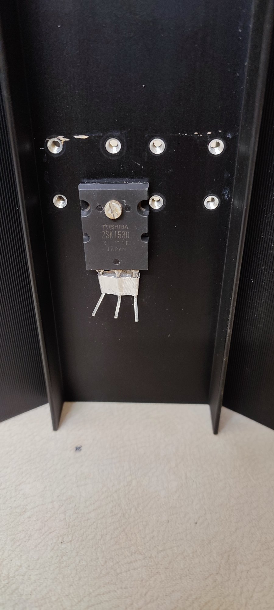

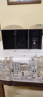

Приступил к комплектации:
    294.1 KB · Просмотры: 227
    212.7 KB · Просмотры: 229
    214.8 KB · Просмотры: 222
2SK1530 - это MOSFET с вертикальным каналом, а не латеральный, хотя и "звуковой".
Именно так. У 1530 вроде как емкость поменее, чем у ключевых гексафетов. Ток уходит с прогревом вверх, нужна термокомпенсация, если не резисторная нагрузка. Та сама возвращает ток на место.
1530 просто оказался на радиаторе...

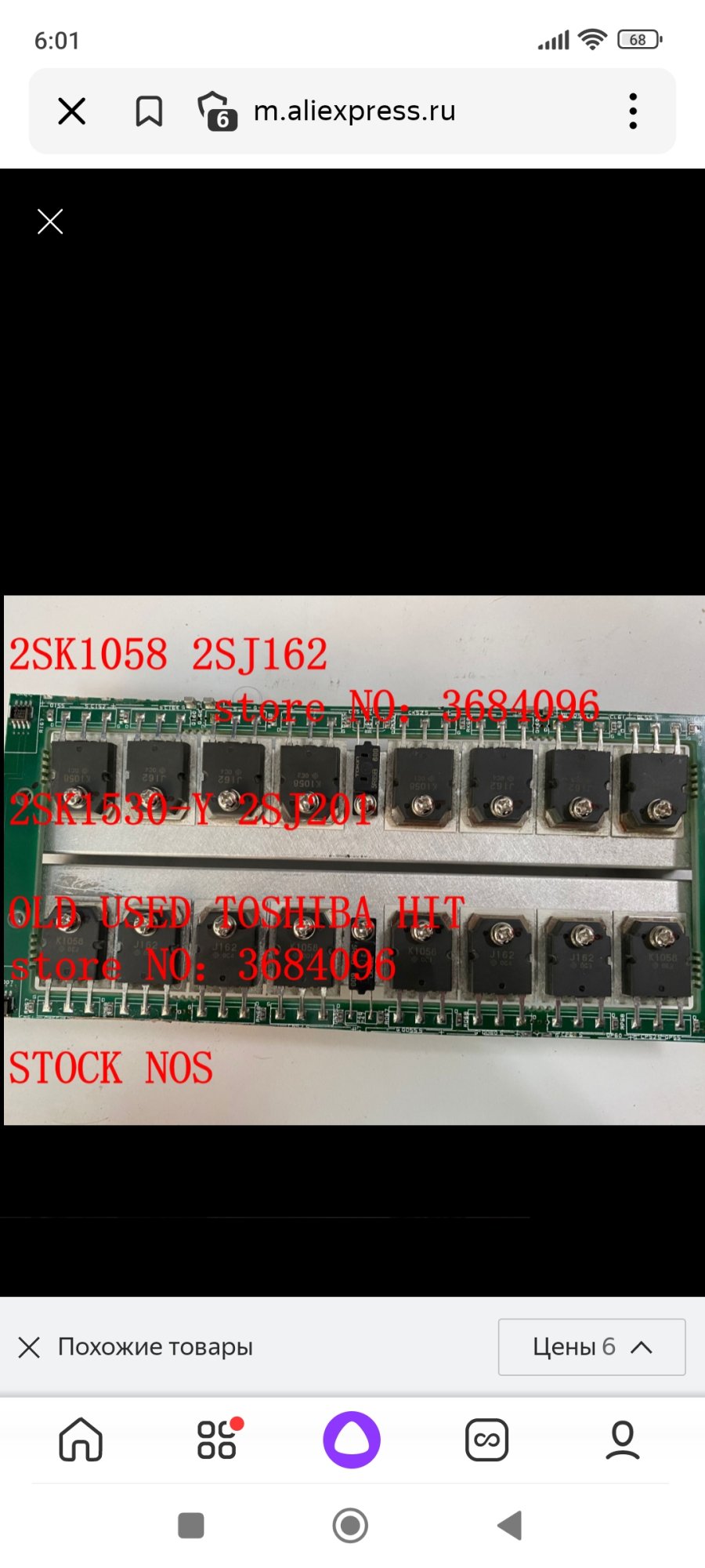

И где теперь искать 1058, 162 - на Авито нет, неужели заказывать в Китае...!?
И что? Я около десятка заказал, написал ЗДЕСЬ об этом с проверкой в усилителе АБ1.
Только заказывать надо не пучок за пятачок.
Получается примерно 1000 руб. за пару и с разборки.
Инновационные будут оптимизированной подделкой (скорее всего).
А как у них с ассортиментном? Тоже лотерея как и например в "чипе". Можно взять более имение, а можно откровенное дерьмо.
По отзывам Промэлектроника наиболее надёжна.
Другой вопрос, что производство "тех самых" транзисторов давно вроде бы прекращено. Новые - копии. Вопрос в том насколько они хороши.
Я вижу единственный способ - купить и испытать, всё остальное - пустые разговоры с стиле схоластов.
Предварительная проверка - измерением ёмкости перехода, определение порога открывания (в моих транзисторах и схеме АБ1 смещение 3,2 В при токе 1,8 А). Полезно погреть током ампера этак 3...4 (с балластным резистором и радиатором), с запасом чтобы убедиться, что кристалл ток держит.
Думаю, критерием подлинности является и то что ток по мере нагрева немножко падает.
Ну а окончательно - собрать АБ1 на двух транзисторах и послушать.
В принципе, покупка - всегда лотерея, тут как повезёт. Мне от одного продавца пришли транзисторы с такими гнутыми выводами, что я был совсем не уверен, что не сломаю их при выпрямлении.
Хреново. Там остались 2SJ162 и те по цене 518р. шт. https://www.promelec.ru/search/?query=2SJ162+

Проще, конечно, собирать на хороших классических кремниевых транзисторах. Их выбор весьма велик, проще настраивать, легко получить любую разумную для дома мощность.

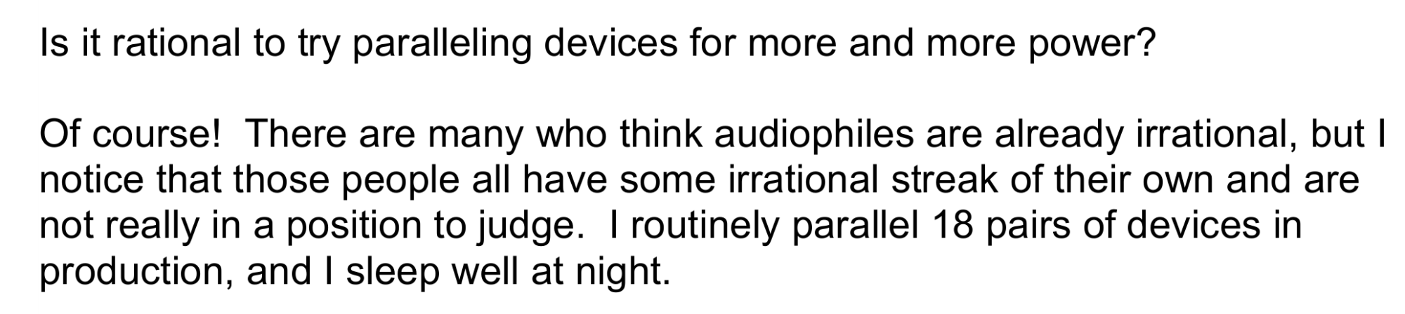

Нельсон Пасс в своих усилителях на полевых транзисторах и нагрузке на колонки 4 ом, сильно рекомендует сдваивать и даже счетверять выходные транзисторы.
Значит потребуется всего-то 16 штук выходных полевых транзисторов. Подбор среди них одинаковых - отдельная тема.
При наличии монструозной системы охлаждения, Пасс обещает до 50 Вт!!
Да, питание здесь +-100 В.
Пасс пишет: можете соединить параллельно 18 пар
(!!!) транзисторов на выходе и спать спокойно.smile_24

Это вот с таких плат, демонтируют и продают в КНР пары...
Александр Сергеевич, у Вас они по обмену со мной на пластиковые Эксиконы, и я их покупал в Англии.
да, это так. Разные пороги мы обойдем, зато станут транзисторы на свои места на радиаторах под ТО-3 отлично. Эксиконы хвалит один наш инженер из Орегона, исследовал их, там класс.
А что это за платы, в каких устройствах используются, где применяются. Может у нас можно наковырять. Кто в курсе.
