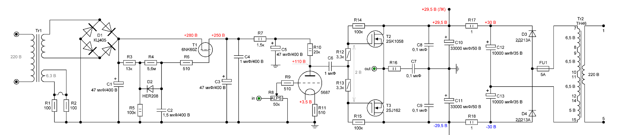

АБ4 - двухтактник на латералах с лампой
Под последнюю проверку и будем публиковать. Вроде все правильно, перепроверил. Элементы пронумеровал, все расписал.

Дмитрий, исправьте плиз, анодный резистор с 22 на 12 к 2вт, катодный на 180 ом вместо 510. На аноде сейчас +80, на катоде +2в. Всё.

Александр, что можно применить вместо используемой лампы?

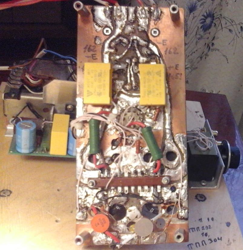

И второй вопрос, даже просьба, дайте печатную плату. Я же вижу, что основной усилитель собран не на макете :)
Дело в том, что усилитель не разойдется между самодельщиками пока не будет проверенной ПП и кучи повторений от других радиолюбителей. Я понимаю, что цель собрать над усилителем как можно больше повторений не было, но все же.
Что бы не было потом притензий типа я собрал и у меня фон или еще что-то. А потом выясняется, что собирает каждый по своей схеме.
Почему прошу, потому что хочу попробовать повторить.
Вместо 5687 можно применить и успешно наши 6н6п, 6н6п-и, 6н23п-ев, 6н1п .

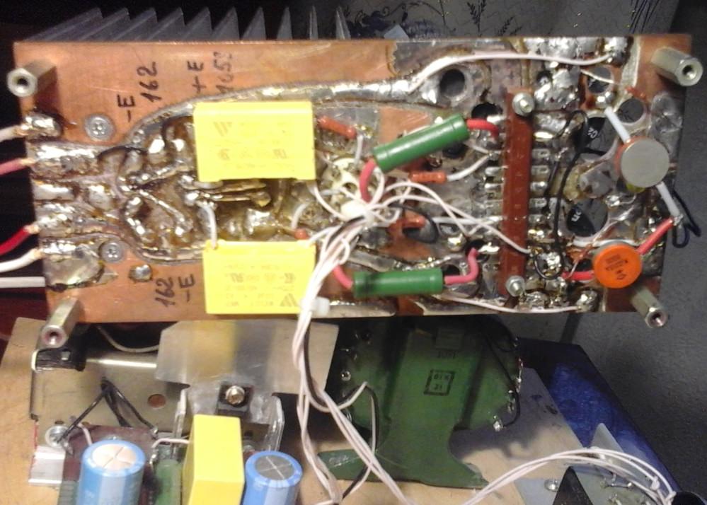

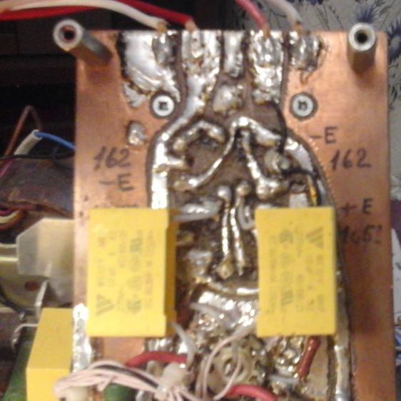

Печатной эту плату можно назвать лишь сверху, потому что дорожки вырезаны гравером-стамеской, вид хамский, это касается соединений выходного каскадаи резисторов смещения затворов. Ламповая часть собрана навесом с помощью опорной гребенки на 10 контактов.
ДУМАЮ, фото обратной стороны платы спугнет многих желающих повторить это. Зато самые храбрые будут награждены звуком)))))

Спасибо конечно, но я требую фото обратной стороны.
Или давайте набросаем все это на листке ручкой да перенесем хоть примерно что и где стоит у Вас.

Завтра днём фото обратной стороны усилителя будет у вас. Утром мотанусь на р-рынок и домой.
ПП как и обещал АБ, будем пробовать делать монтажку.
У меня вопрос сразу. Я в лампах не разбираюсь. Лампа одна, вход вижу что стерео, она два канала качает что ли?

Я, после изучения мат. части перед постройкой своего лампача, могу блеснуть своими скудными знаниями. так как лампа заменяема на 6н1п, то могу утверждать, что это двойной триод( типа 2 триода в одном баллоне, или как мне привычнее представлять - 2 транзистора в одном корпусе). следовательно одна половина лампы качает левый канал, вторая - правый.( судя по схеме там только половина лампы используется). если я что то упустил, или заблуждаюсь, пусть уважаемые учителя меня поправят.
Совершенно верно. Лампа двойная, два триода в одном баллоне, каждый триод с резистивной нагрузкой работает в своем канале усиления. По аналогии с транзисторными схемами, усиление всего мощника ожидается в районе 10-20, в зависимости от типа применяемой лампы.

Тогда как по мне, схему мы немного не верно сделали, нужно было и второй канал дорисовать.

Вчера внес незначительные изменения в финальную схему. банки по 10 тыс мкф на входе выпрямителя поменял на меньшие, по 4700мк на 50вольт. Вместо предохранителя на 5 а впаял несгораемый электронный предохранитель на 3 А, он себя отлично показал в работе. Светодиодик по питанию нашел мягкого зеленого света неяркий, рассеянного излучения, красиво и уютно стало. Вечер слушал, хорошозвучит !
Александр, питание в латералах однополярное что ли?
Вообще-то относительно нулевой точки, к которой привязаны все сигнальные земли, питание как бы двухполярное, минус 30 и плюс 30. Иначе говоря. Получаем 60 вольт и подаем их на крайние точки питания схемы, схема делит эти 60 в пополам на выходе усилителя. Относительно плавающей земли на выходе практически ноль. Можно дотошно подогнать резисторами смещения это остаточное напряжение до нуля, но там мизер и так, нет нужды возиться.

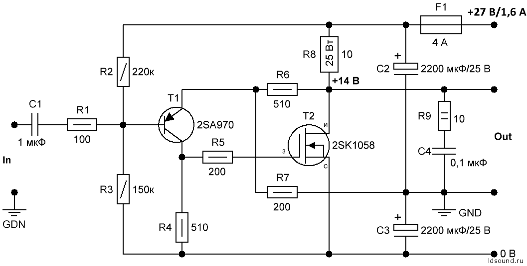

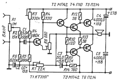

За основу взята схема гениального электронщика Ивана Акулиничева из журнала Радио 1 за 1974 г
Вот в ней питание не два по 27, а всего 27вольт, а нижняя клемма называется ноль. И земля-посредине между нолём и плюсом.
Ну я то и смотрю вроде как двух полярное. А как с полноценным двухполярным питанием, стоит возится? Там где дву обмотки трансформатора со средней точкой.
Намеренно отказался от такого варианта с жесткой привязкой средней точки вторички к общей земле. Потому как придется сооружать защиту динамиков. А в данном варианте она не нужна.
Итак, продолжим. Вчера за день с утра и до вечера собрал и запустил усилитель с ламповым драйвером , взятым от схемы АБ4 и выходным каскадом в А классе по схема АБ1. Питание 30 вольт с искусственной средней земляной точкой, привязанной к месту встречи банок полумоста, по Акулиничеву. Ток покоя 1 ампер, питание нестабилизированное, мост , банка-резистор-банка.
С первых звуков усилитель произвел культурный шок. Головокружительная панорама, обилие тонких деталей, мощный бас. Звуков было даже слишком много, что слегка насторожило.
Потом понял, что это фокусы лампочки ЕСС81. Она иногда чересчур детальная , есть у неё эта самая пентодинка в звуке. Перепаял все на прежнюю любимку 5687, включил. Все поменялось с аудиофильского звучания на меломанский: образовалось красивое плотное звуковое облако, в котором сидишь весь , окутанный красивой музыкой. Чутья хватает в самый раз, с запасом.

На схеме нагрузочный резистор 10 Ом. На деле там 15-омный, не было 10-омного, поставил что было. И доволен результатом.

Добавлю, что с повышением тока покоя до 2 Ампер для чего нагрузочный резистор вместо 10-15 Ом меняем на 7,5 Ом, выходная мощность повышается примерно до 5 Ватт на 8 Ом. Что в принципе, неплохо для громкой музыки. Мне же хватает тех милливатт, на которых всё звучит. И как звучит.
